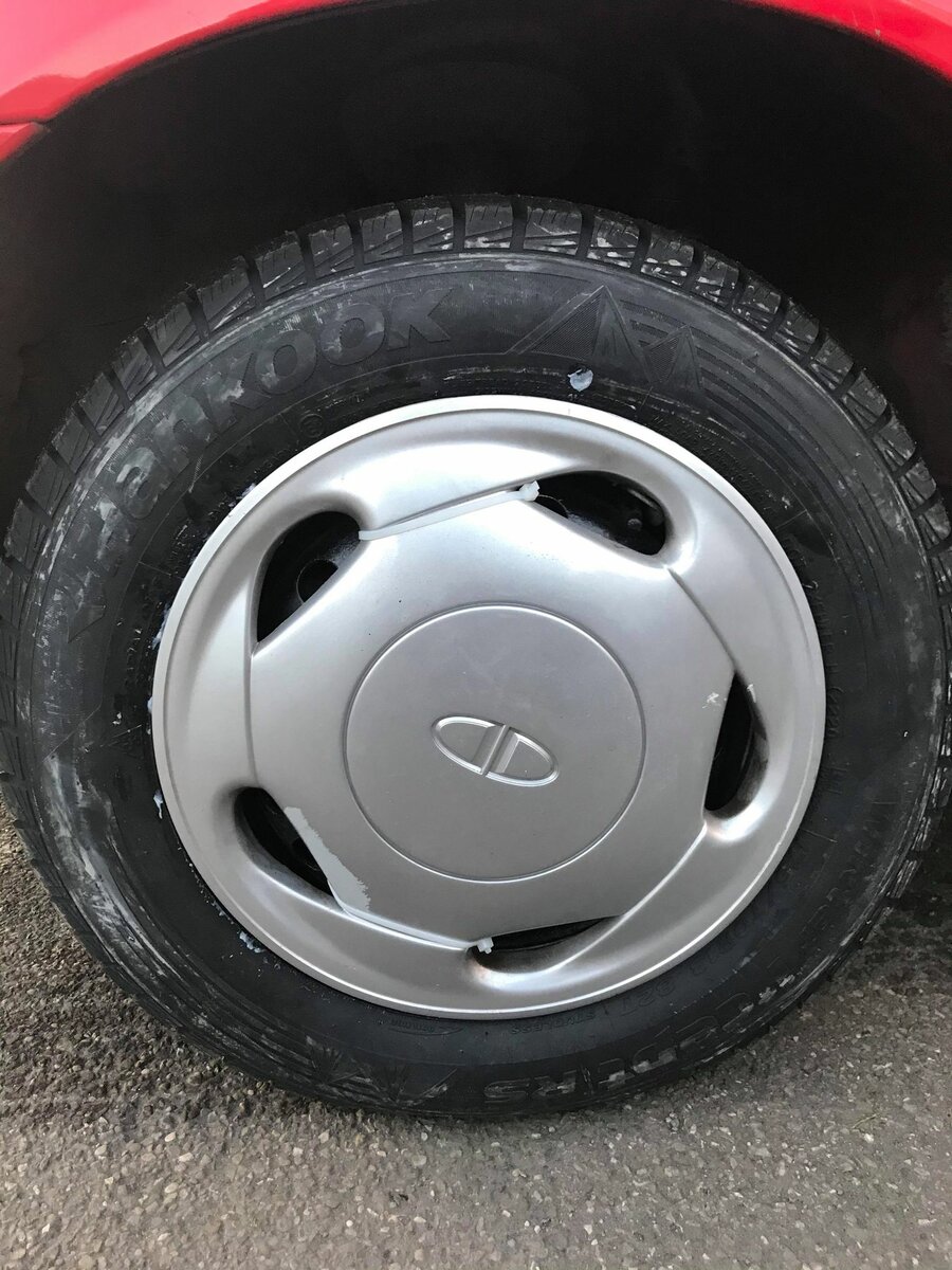

Horica00 Posted December 30, 2020 Author Share Posted December 30, 2020 (edited) @Viktor banuiesc ca da, spun banuiesc pentru ca la ultimele ploi alta udeala, inafara de cea ramasa de la ultimele ploi si de la mocheta umeda, n-am gasit. Am pus la uscat mocheta, am sters podeaua si astept urmatoarea ploaie pentru a-mi face o idee. Ceva, ceva parca mai curge in zona unde se imbina bara spate cu portbagajul. Am vazut acolo 2 gaurele de scurgere, dar cum am zis, o idee concreta o sa-mi fac la urmatoarea ploaie 🙂. @florinellll sunt luate de luni, de montat le-am montat azi. Le-am luat de la service-ul meu de casa, erau singurii care aveau ce voiam eu + montajul gratuit 🙂. Dupa cum spuneam, azi am montat noile cauciucuri. Am studiat cateva oferte si peste tot unde am intrebat erau cam aceleasi, adica GoodYear, Debica, Sava si unele obscure de care n-am auzit. Balanta era intre Sava Eskimo, pe care le am si pe C3-ul maica-mii si care mi se par foarte ok, si ce voiam eu foarte mult, mai exact Hankook Winter Icept. Diferenta de pret intre ele (vreo 10 lei) si faptul ca le are tata pe noul Tucson, putand astfel sa vedem cum se comporta, au facut ca batalia sa fie castigata de cele din urma. Deci Hankook Winter Icept RS, DOT 2220, fabricate la fratii unguri 🙂. O sa faca servici ca si celelalte, iarna si vara. O sa-mi ziceti ca nu e ok, insa, la cati KM face masina pe an, nu este o tragedie. 5-6 ani nu le mai schimb. Cat despre celelalte, niste Vikinge Snowtech pe fata si niste Nokiane pe spate. Primele erau extrem de vechi, DOT 2007 (au fost si pe Cielo-ul lui taica-miu), cu carne la limita si cu inceputuri de crapaturi, iar Nokianele aveau DOT 2012. Inlocuisera taica-miu celelalte 2 Vikinge cu ele. Aveau carne cacalau, nefiind folosite mai mult de 10k km, dar erau totusi vechi. Vikingele insa erau mai mult opinci decat cauciucuri, nu stiu cum am mai mers cu ele... Edited December 30, 2020 by Horica00 Link to comment

Horica00 Posted December 30, 2020 Author Share Posted December 30, 2020 48 minutes ago, Viktor said: Gumele alea is de iarna ori all-season ? De iarna. As fi luat si all-season, dar s-ar putea sa mai prinda niscaiva drumuri cu zapada, stiu eu, cand oi mai merge pe la BC (DN2 avea mai mereu probleme din pricina zapezii) sau pe la munte, rareori ce-i drept. Totusi, n-as vrea sa ma stiu cu all-season in situatii de genul. Link to comment
Viktor Posted December 30, 2020 Share Posted December 30, 2020 7 minutes ago, Horica00 said: De iarna. Felicitari ! De erau din alea "all" ma abtinem ! 😉 Astfel si trebuie, iarna de iarna ; vara de vara. Link to comment
