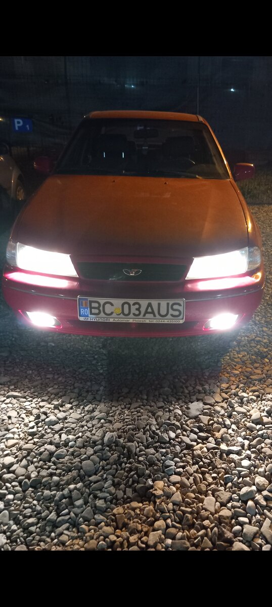

Viktor Posted March 10, 2023 Share Posted March 10, 2023 Night breakere pe faruri combinate cu galbene pe proiectoare ... o minune nu alta atit ca aspect cit si vizibilitate . Macar becoase galbene in proiectoare . Link to comment

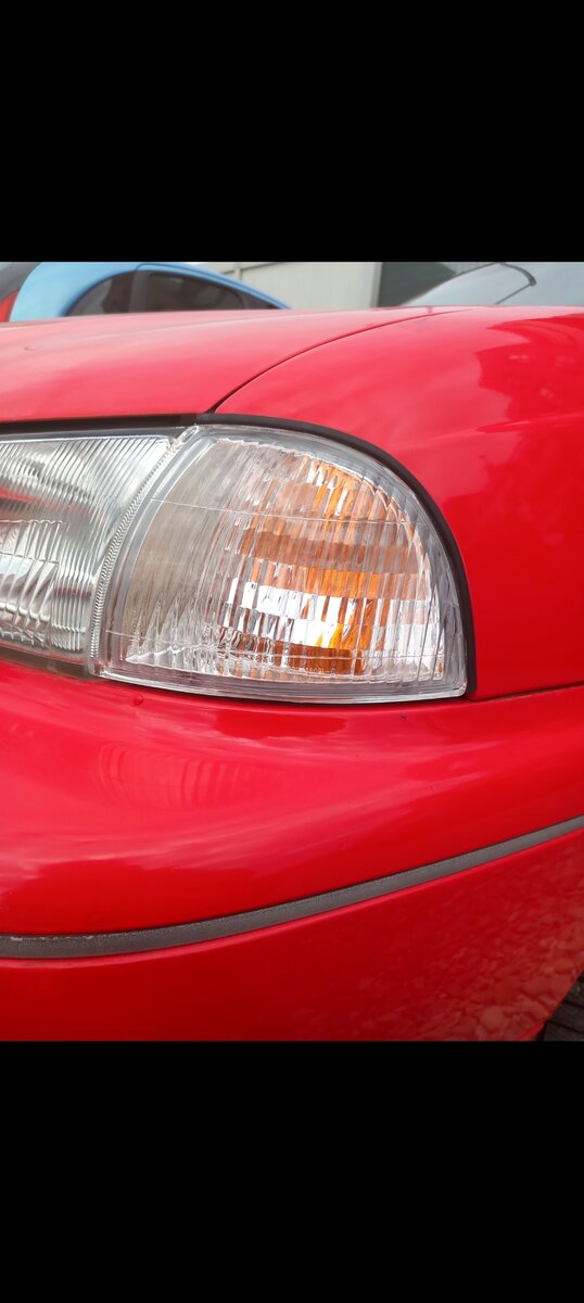

Horica00 Posted March 17, 2023 Author Share Posted March 17, 2023 Și, după cum scrisesem anterior, s-au montat următoarele: -amortizoarele pe față (KYB), arcurile (GM) și flanșele cu rulment (SACHS) -bucșele inferioare de la bascula (FEBI). Am și unele GM, luate de la Rădăcini, care însă erau mai mari și nu s-au potrivit. Foarte ciudat întrucât, conform catalogului, pentru reperul respectiv există un singur cod. În fine, au reușit cei de la service să găsească ce trebuie. -capăt de bară stânga (TRW). Cel vechi nu avea joc, dar întrucât schimbarea amortizoarelor presupunea oricum și reglarea geometriei, am spus de ce nu. Cel din dreapta e schimbat acum 3 ani. -lampa de semnalizare. Deși l-am frecat la cap pe vânzător să-mi aducă originală, mi-a trimis una DEPO. Nu zic, respectă chiar bine originalul și pare destul de bine lucrată, spre deosebire de chinezăria ce tocmai s-a dat jos de pe mașină. În orice caz, am găsit pe ebay una originală. În caz că cea DEPO va face figuri, montez originala. -proiectoarele de ceață. Nu sunt diferențe între ele și luminează frumos. Au până și tăblițele anti-orbire. Deh, era și culmea, fiind OEM. Mai erau în plan și bucșele de la bara stabilizatoare. Mecanicul însă a zis că mai bine nu întrucât demontarea lor presupunea multă chinuială (șuruburi, putem spune, pietrificate), iar cele ale mașinii nu sunt încă uzate. Oricum, demontarea reperelor ce au fost schimbate a fost un adevărat calvar, luând în considerare că nu s-a umblat la ele de când e mașina. În concluzie, mă felicit și pentru acest demers. Am mers astăzi cu ea pe un drum denivelat (de test așa) și broasca a devenit lebădă: modul în care absoarbe denivelările, faptul că a dispărut senzația că se rupe mașina în două. Per total, felul în care se simte. Era să uit, am primit din Italia și conducta dublă pentru AC. Poze mâine, că azi n-am apucat să fac. Link to comment

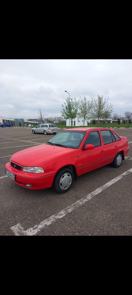

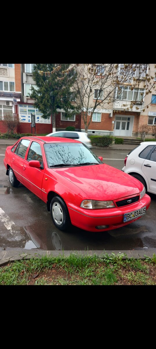

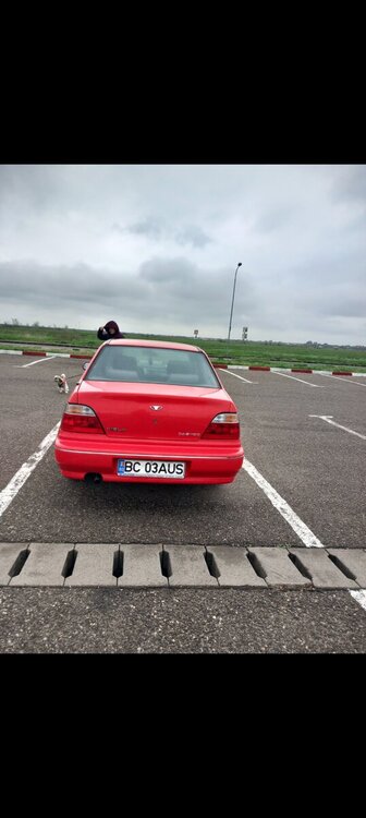

Horica00 Posted April 1, 2023 Author Share Posted April 1, 2023 Ieri, după o plimbare (prin ploaie) pe DN1 până la Câmpina: 1 Link to comment
vrazvanc Posted April 1, 2023 Share Posted April 1, 2023 Raritate. Nu am mai vazut mai niciun Daewoo, in general, pe strada, de ceva ani chiar. 😃 Am inceput sa urasc cand trebuie sa plec, pe ploaie, cu Matizul. Link to comment

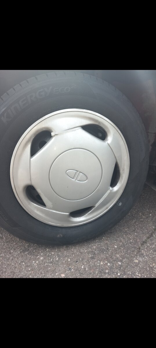

Horica00 Posted April 1, 2023 Author Share Posted April 1, 2023 (edited) On 4/1/2023 at 11:33 AM, vrazvanc said: Raritate. Nu am mai vazut mai niciun Daewoo, in general, pe strada, de ceva ani chiar. 😃 Am inceput sa urasc cand trebuie sa plec, pe ploaie, cu Matizul. Expand Sunt destule Woo-uri, cel puțin raportat la anii trecuți de când nu se mai fabrică. Problema e starea în care se află cele rămase. Altfel, cele în stare bună, cu accesorii originale, perfect de acord, sunt o raritate. În cazul meu, capacele de la roți sunt cele care stârnesc cel mai mult mirarea. Din motivul ăsta, când voi face trecerea la încălțările de vară, voi merge tot pe jante de tablă :)). Și mie mi-e milă să o scot pe ploaie, însă țin cont de faptul că nu e bibelou, cel puțin nu încă. Totuși, o spăl imediat ce se repară vremea. Edited April 1, 2023 by Horica00 2 Link to comment

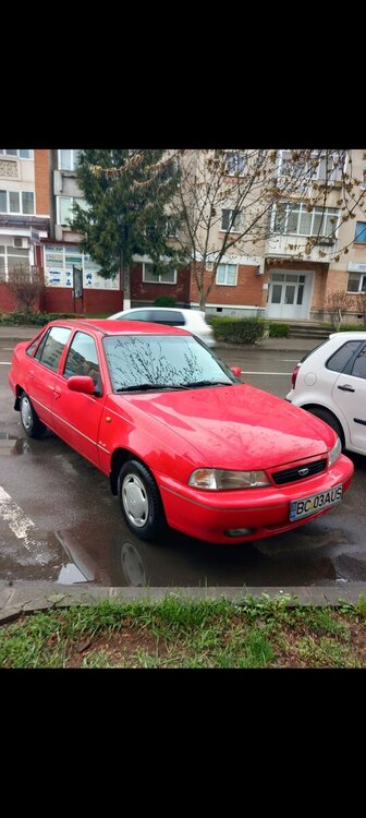

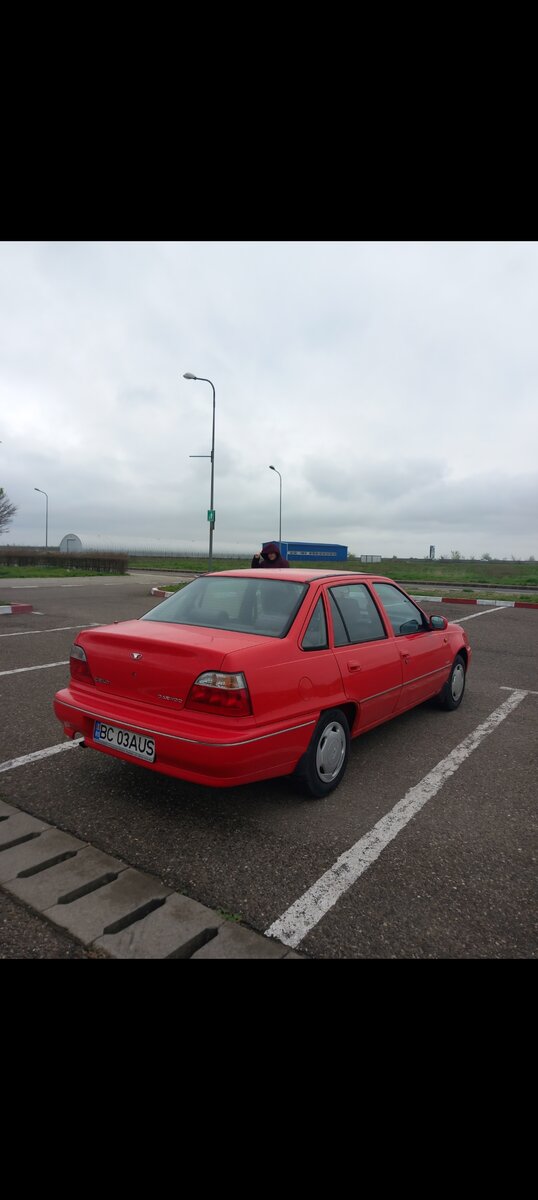

Horica00 Posted April 17, 2023 Author Share Posted April 17, 2023 Cam în halu' ăsta se prezintă baba la cei 24 de ani de la achiziție, împliniți ieri, 16.04: 2 Link to comment

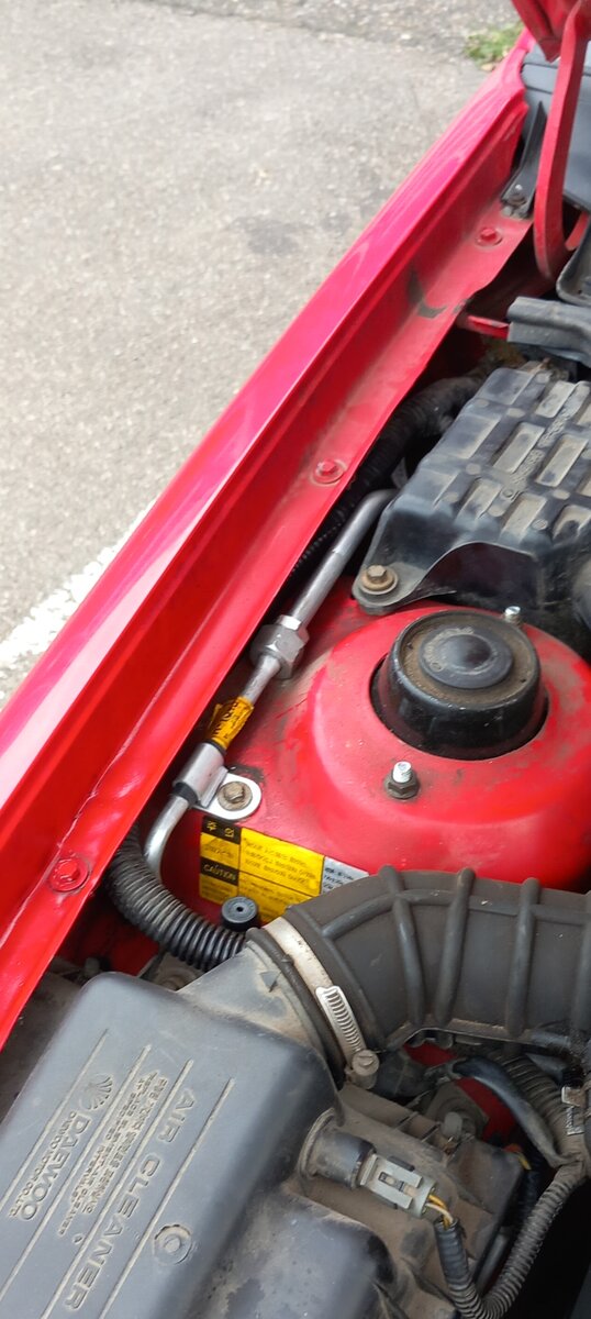

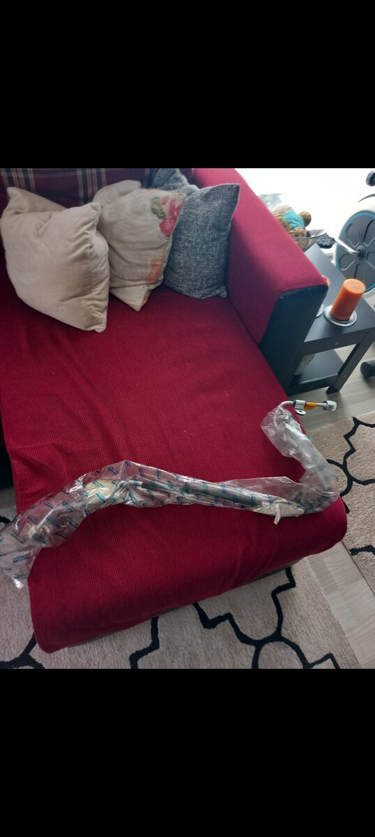

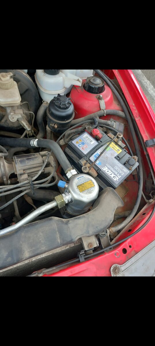

Horica00 Posted May 10, 2023 Author Share Posted May 10, 2023 Nu stăm pe loc: Au mai venit două conducte pentru AC, cea cu valva de expansiune și cea care vine de la vaporizator spre butelie (am văzut că e și o conductă mai mică în formă de L). Cred că acum puzzle-ul e complet. Mai rămâne să am timp/chef să demarez operațiunea de montaj plus freonare. Secundo, cum Cielo a cam devenit mașină de zi cu zi și plănuiesc inclusiv niște trip-uri în această vară, am decis că e cazul să trec de la ghete la sandale: Hankook Kynergy Eco 2. Nu mai merg în viața mea cu cauciucuri de iarnă vara. Altfel am simțit mașina după ce am luat-o cu noile anvelope față de cum am simțit-o dimineață până să i le montez. Nu, nu e placebo. Frânarea, cel puțin, e mult mai bună. În rest, roșioara vă salută ! 3 Link to comment

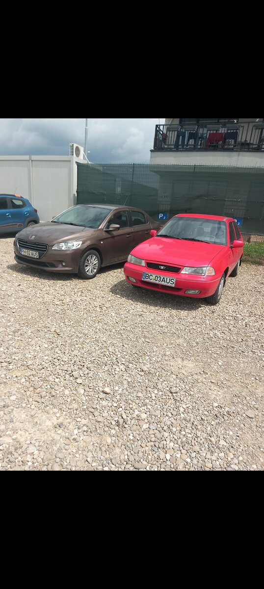

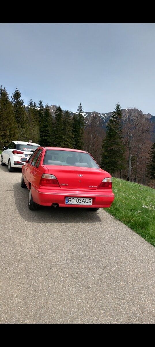

Horica00 Posted May 14, 2023 Author Share Posted May 14, 2023 Am demarat seria road trip-urilor: O plimbare până la Brașov/retur pe DN1A (Cheia), cu popas la Muntele Roșu. Per total, mulțumit de căruță. Posibil să mă pască în viitorul nu foarte îndepărtat o schimbare a suporților de motor. Inițial, erau programați odată cu amortizoarele. Cum n-am găsit decât pe producător ,,Korea", am amânat. Link to comment

Horica00 Posted June 16, 2023 Author Share Posted June 16, 2023 După aproape 4 ani de când Cielo se află în posesia mea, mă alătur și eu celor cu A/C funcțional. S-au înlocuit: compresor, condensor, butelie, conducte. Cam tot cu excepția evaporatorului. Piesele au fost noi/originale, doar condensorul fiind Nissens. Mai fusese schimbat, dar am zis să stau liniștit și să fac totul ca la carte. 2 Link to comment
Horica00 Posted June 17, 2023 Author Share Posted June 17, 2023 A trecut testul de foc (pragul de o zi, atât ținea freonul). Am profitat de funcționalitatea AC-ului și am dat o fugă până la Bucale. În sfârșit nu mai transpir în mașina asta și nici nu mai mă simt așa de obosit după ce o conduc. Ce nu-mi place e că mă chinui să depășesc, iar consumul a crescut. Anyway, nu le pot avea pe toate :)). 2 Link to comment
vrazvanc Posted June 17, 2023 Share Posted June 17, 2023 Bravo! La tine decupleaza compresorul, sau merge non-stop? Link to comment
Horica00 Posted June 17, 2023 Author Share Posted June 17, 2023 N-am sesizat. O să mă uit. Oricum, mai un Citroen C3 și la ăla decupează. Nu nonstop, la un interval anume. În carte scrie că e normal. O face ca să nu se formeze dop de gheață. Acum depinde și cât de des o face. 1 Link to comment
