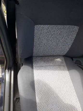

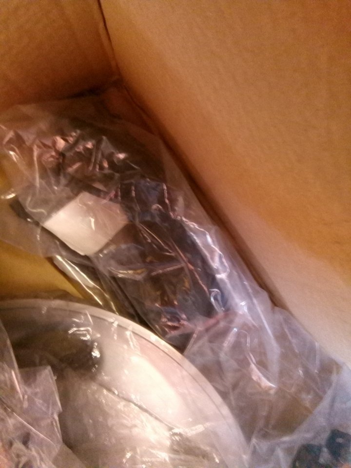

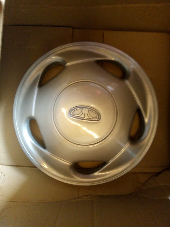

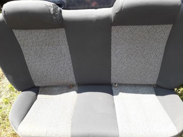

Horica00 Posted July 28, 2018 Author Share Posted July 28, 2018 (edited) Am reusit sa fac rost de scaune+bancheta in stare foarte buna de pe un Cielo avariat.Bineinteles ca si astea au mici defecte precum turtirea unei tetiere de la bancheta,cauzata,din spusele proprietarului,de stranagerea execesiva a husei dar nu e nimic,arata foarte bine.Atasez poze si cu o mica parte din accesoriile ce urmeaza a fi montate pe masina:capacele originale pe 13(am doua seturi,unul cu sigla dublu D si altul cu sigla normal),burduful levierului de la frana de mana,ornamente praguri inscriptionate ,,Daewoo'',care sper sa se potriveasca,si cataramele centurilor de siguranta. Edited July 28, 2018 by Horica00 Link to comment
Geo_ZGA Posted July 28, 2018 Share Posted July 28, 2018 O sa ma amuz cand o sa cauti alte scaune, pt ca astea originale o sa iti fie incomode... 🙂 Link to comment
Horica00 Posted July 28, 2018 Author Share Posted July 28, 2018 😂😂😂 mai nu stiu :))) Mie unul mi se par destul de commode,avand in vedere ca a fost pasager in dreapta multa vreme si pe distante lungi.Oricum,momentan masina nu va vedea imbunatatiri notabile.Ma gandeam totusi la o cotiera si la niste jante de aliaj,pe care sa pun cauciucurile de vara,dar ramane de vazut. Link to comment
Mihai.Ionita Posted July 30, 2018 Share Posted July 30, 2018 Dupa primu drum de 250-300km o sa te saturi de ele si o sa-ti cauti altceva Link to comment
Viktor Posted July 31, 2018 Share Posted July 31, 2018 Pastreaza-ti scaunele alea de Cielo ca n-au nici pe naiba nimic, is chiar foarte ok. Fotoliile nu-s decit un moft. Altfel, nu mai are nici un farmec achizitionarea celorlalte elemente cu sigla Woo cind pe de cealalta parte e inzorzonata cu alte sigle. Link to comment

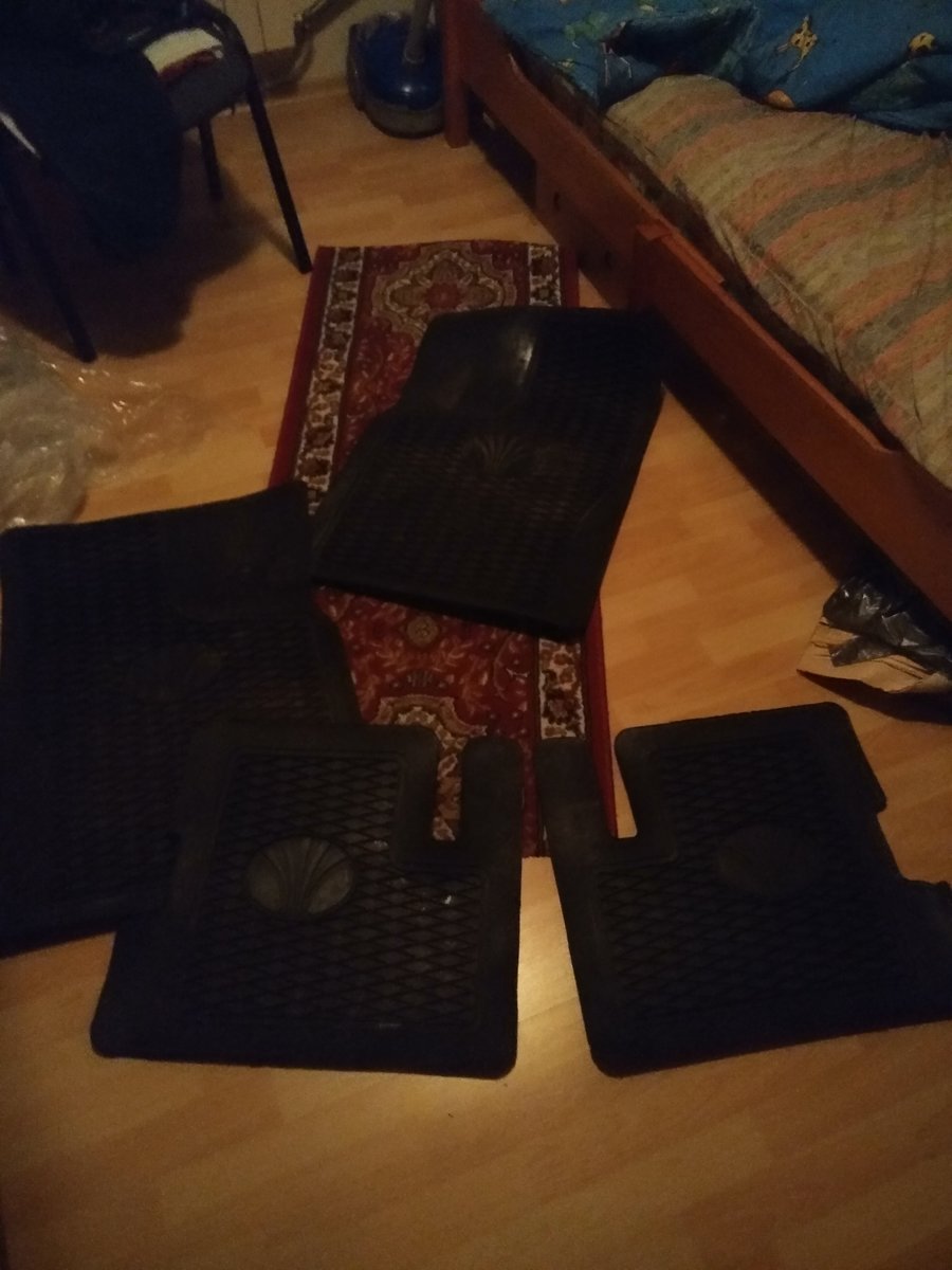

Horica00 Posted March 27, 2019 Author Share Posted March 27, 2019 Cu siguranta voi veni cu ea la intalniri cu proxima ocazie,cel mai probabil in vara sau in toamna,cand voi deveni student si va trebui sa imi mut catrafusele in ,,Bucale". Poza cu noile achizitii (care nu sunt chiar noi,Intrucat le-am luat prin August,dar abia acum 2 zile le-am si vazut ,,live") mai exact un set complet de covarase original Daewoo,negre asa cum doream si in stare foarte buna,,,ciordite" de pe Cieloul hatchback al Lui Alin Soldan,caruia ii multumesc pe aceasta cale foarte mult.Initial au fost pe CBD,fapt ce m-a incantat foarte tare,avand in vedere ca atunci cand ii citeam topicul salivam dupa aceste covorase.Nici prin cap nu imi trecea ca vor ajunge la mine in masina :)) Am mai scris aici ca luasem anul trecut unele,dar doar pe fata ca la vremea respectiva nu le gasisem cu tot cu cele din spate.Sunt in stare buna,tot negre.Daca le vrea cineva sa nu ezite sa imi zica.Il retin si I le voi trimite atunci cand ajung din nou acolo unde le tin. Link to comment

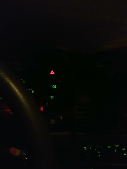

Horica00 Posted August 26, 2019 Author Share Posted August 26, 2019 Ne-am intors de la ,,plimbarica de seara"😀😀.Cel mai misto feeling, sa o conduc ascultand casete la batranul cass ,,TANK'', (cred ca cu niste difuzoare noi s-ar auzi belea), mergand cu viteza de croaziera si avand drum liber in fata 😀😀. Vad ca au inceput sa ,,reinvie'' unele beculete din bord.De pilda, cel de la temporizatorul stergatoarelor decedase acum cativa ani.Sa vedem cat rezista.Oricum astea sunt detalii minore, sunt totusi recunoscator ca majortatea functioneaza. 1 Link to comment

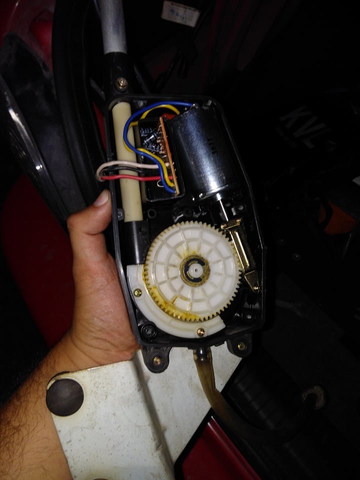

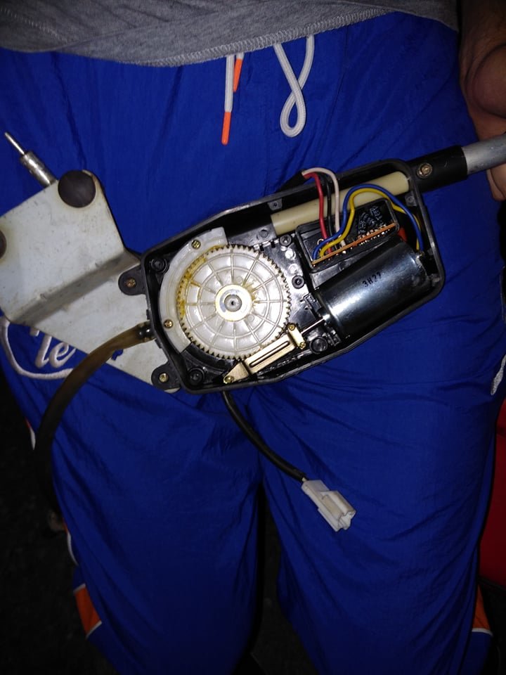

Horica00 Posted August 28, 2019 Author Share Posted August 28, 2019 Astazi am ,,atacat'' antena cu un prieten, demontarea, respectiv montarea nepunand mari probleme.Insa odata ce am conectat antena am observat ca motorasul merge in gol.Purcedem la desfacerea antenei vechi (originala din fabrica, nefiind desfacuta niciodata) pentru a intelege mai bine cum functioneaza mecanismul.Bineinteles ca arata intr-un mare fel.Bun, ne hotaram sa o desfacem si inlocuitoarea, care arata mult mai bine, ba chiar fusese si unsa.Nu am reusit sa identific de ce antena nu se deschide/inchide, constatand doar ca motorasul functioneaza in gol iar rotita zimtata nu este antrenata.Din pacate s-a facut tarziu si nu ne-am mai batut capul prea mult.Urmeaza maine sa desfacem mecansimul complet si eventual sa facem un ,,transplant'' de piese de la antena veche, care totusi se ridica inainte sa intre masina in service, desi ma indoiesc ca mai e ceva bun prin ea.Ma gandesc ca unsoarea aia e de vina, mai ales ca pare ca sa se fi intarit si din cate citisem aici pe forum nu este indicat sa fie unsa cu orice maglavais.Las si poze , poate aveti vreo sugestie. P.S:rog moderatorul sa mute postarea daca considera ca incalca vreo regula. Link to comment
Rafi Posted August 29, 2019 Share Posted August 29, 2019 (edited) eu zic mai mult ca sigur melcul care antreneaza roata zimtata s-a tocit rau, sau a prins joc in capete, iar in felul asta odata ce se pune in miscare si incearca sa angreneze roata zimtata se distanteaza si nu poate misca roata. Edited August 29, 2019 by Rafi 1 Link to comment
