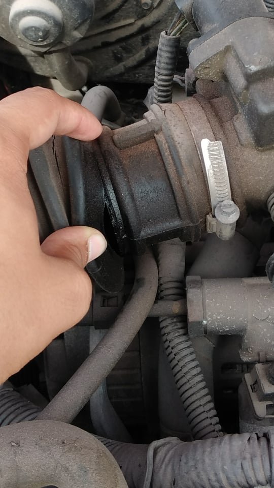

ches Posted September 13, 2019 Share Posted September 13, 2019 (edited) Ala trebuie rezolvat urgent, trage aer nefiltrat pe acolo. Cu problemele la noxe in general nu sunt de acord cu tine. Daca simti ca masina are o problema, nu trage, scoate fum, papa ulei etc si trebuie sa rezolvi atunci inteleg sa lasi masina pe dreapta si sa investighezi. Altfel merita sa treci ITP-ul. Cielo din ce tin minte nu are MAF, doar senzor de temp pe aerul din admisie, corect? Edited September 13, 2019 by ches 1 Link to comment
