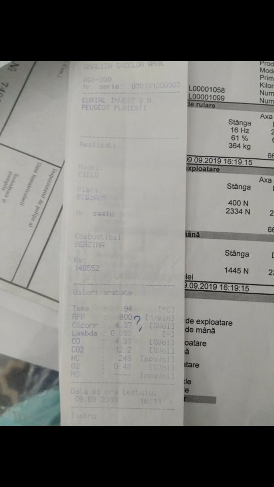

Horica00 Posted October 25, 2019 Author Share Posted October 25, 2019 Astazi ,,rosioara'' a devenit eligibila sa polueze pentru inca un an 😀😀!!! Inspectia a fost trecuta pe bune, chiar si la mult blamatele noxe.Inspectorul a zis ca cel care mi-a facut prima data inspectia a fost chitit sa ma pice si nu a incalzit-o bine.Asadar. nu a fost nevoie nici de spaga, nici de inclazirea sondei cu bricheta sau alte ,,trick-uri''.Mi-a recomandat in schimb sa ii schimb uleiul si filtrele, daca nu am facut asta deja, si bineninteles, trusa si extinctorul :))) Si cum tot raul spre bine, o voi programa la o revizie mai amanuntita.Astfel voi putea merge si eu cu ea fara teama de a ramane in drum.Va fi masina de naveta saptamanala (Bucuresti-Ploiesti)+concedii si trebuie sa ma pot baza pe ea. Link to comment
