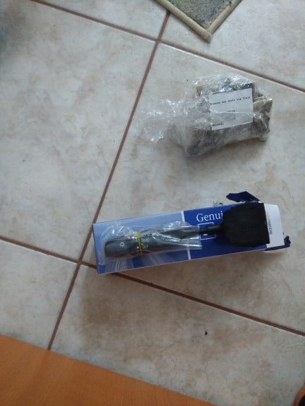

Horica00 Posted December 12, 2019 Author Share Posted December 12, 2019 On 12/11/2019 at 7:31 AM, Dj_Dark said: Nu vrei tu sa vii pe la intalnire intr-o joi sa ma uit si eu putin la ea? O sa vin cu mare placere ca am vazut ca sunteti oameni faini si priceputi pe deasupra🙂 !!!! Dar prin ianuarie cel mai probabil ca acum nu am masina la mine.Aprop, sa vedem ce facem cu intalnirile daca o intra taxa Firea in vigoare……………………. Profitand de reducerile de la Radacini am fost si mi-am luat ,,jucarele'' noi:bloc lumini original GM (cel pe care il am acum pe masina e o chinezarie, mult inferioara originalului din toate punctele de vedere.Abia astept sa pice sa-l Montez pe cel original.Asta mi-au trimis cei de la Autodaewoo acum 2 ani, cand am vazut am ramas socat.Si broasca de la usa spte din stanga, a mea nemaivrand sa se inchida complet decat daca o trantesc.Pe asta am sa o Montez cat de curand. Link to comment

pompiliu92 Posted December 16, 2019 Share Posted December 16, 2019 On 12/12/2019 at 1:59 PM, Horica00 said: O sa vin cu mare placere ca am vazut ca sunteti oameni faini si priceputi pe deasupra🙂 !!!! Dar prin ianuarie cel mai probabil ca acum nu am masina la mine.Aprop, sa vedem ce facem cu intalnirile daca o intra taxa Firea in vigoare……………………. Profitand de reducerile de la Radacini am fost si mi-am luat ,,jucarele'' noi:bloc lumini original GM (cel pe care il am acum pe masina e o chinezarie, mult inferioara originalului din toate punctele de vedere.Abia astept sa pice sa-l Montez pe cel original.Asta mi-au trimis cei de la Autodaewoo acum 2 ani, cand am vazut am ramas socat.Si broasca de la usa spte din stanga, a mea nemaivrand sa se inchida complet decat daca o trantesc.Pe asta am sa o Montez cat de curand. Uite cine atenteaza la stocul de piese de la Radacini. :)) 1 Link to comment
Horica00 Posted December 16, 2019 Author Share Posted December 16, 2019 (edited) 13 minutes ago, pompiliu92 said: Uite cine atenteaza la stocul de piese de la Radacini. :)) Pai broasca aia urmaresc de multa vreme sa o schimb iar acum s-a intamplat sa fie la oferta impreuna cu blocul de lumini.In privinta astuia nu m-am putut abtine, mai ales ca era la oferta iar ce am eu pe masina e un rebut care ma astept sa pice in orice moment.De multe ori cand aprind farurile aprind si faza lunga ca e prea usor manevrabil :)))). Edited December 16, 2019 by Horica00 Link to comment
