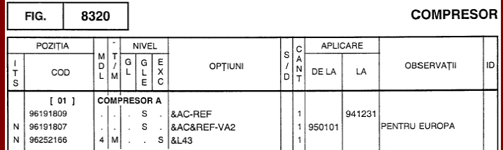

pompiliu92 Posted December 20, 2019 Share Posted December 20, 2019 1 hour ago, Horica00 said: N-am idee si nici nu stiu unde sa ma uit... Am fost azi la service si ghiciti ce:incarca dar incarca prea mult (ce gura spurcata ai avut DJ 😂😂😂).Acum sa iau alternatorul de la Geo si sa-l si montez.Intr-adevar cele de euro 3, fiind cu racire interna, sunt ceva mai fiabile. Eu am gasit 3 coduri de piesa la compresor: Link to comment
