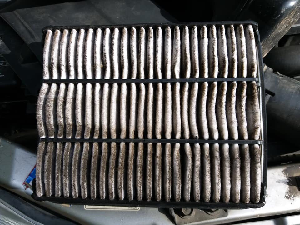

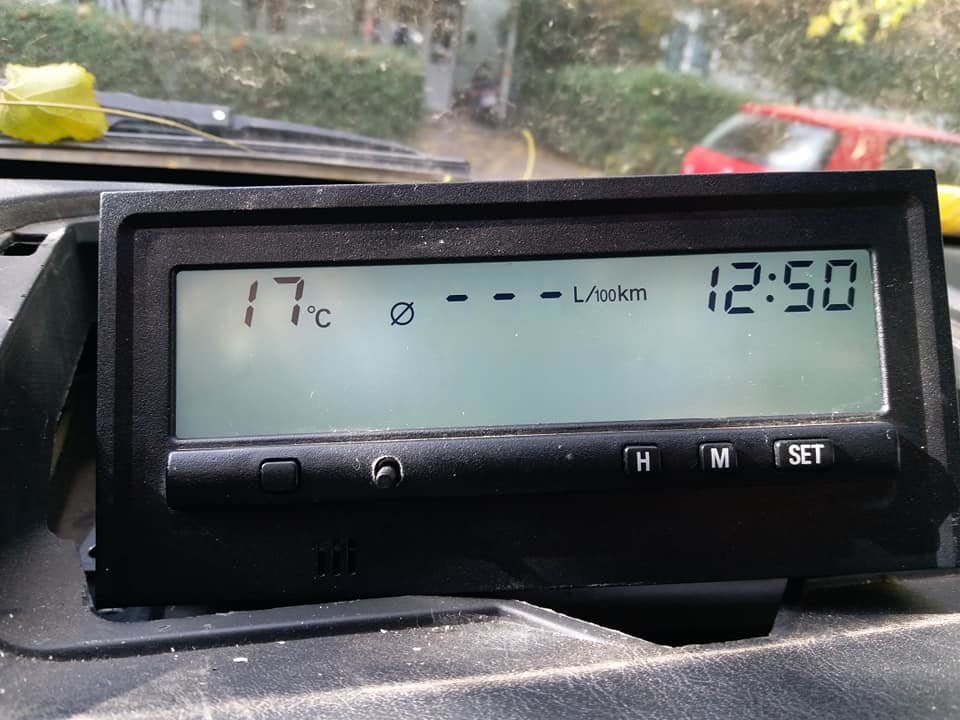

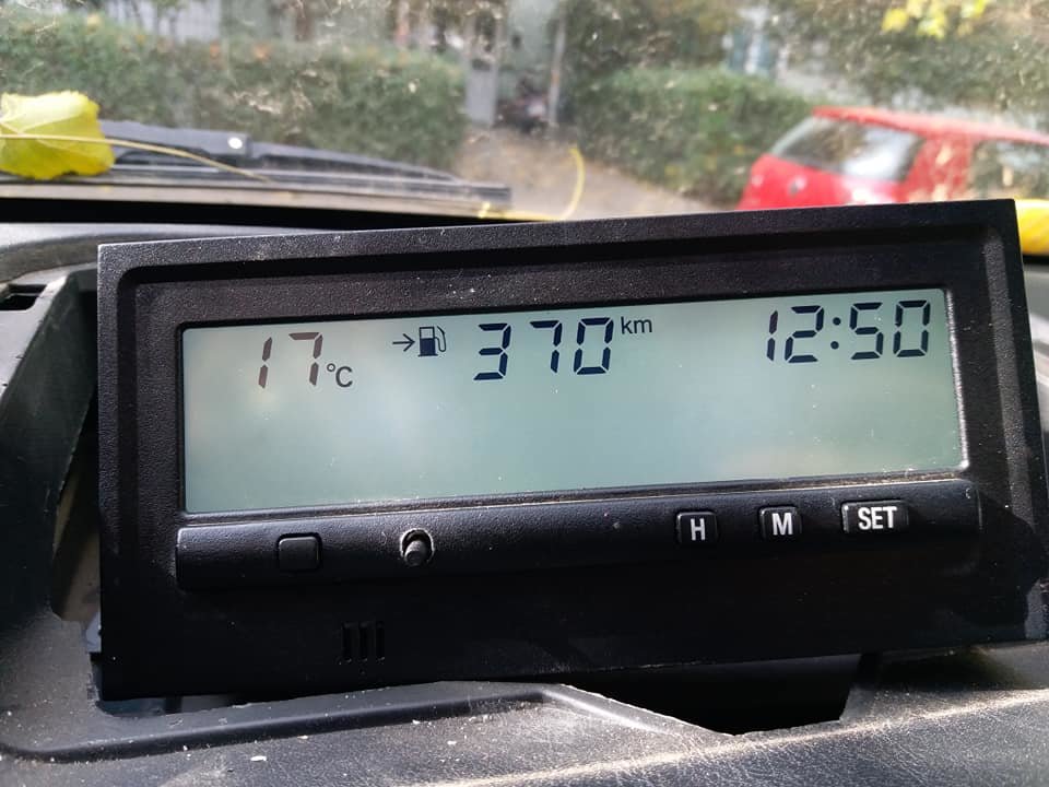

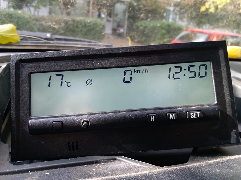

Geo_ZGA Posted November 3, 2018 Author Share Posted November 3, 2018 CB-ul a fost la DJ-ul pt reparatii la lipiturile display-ului (multumiri din nou) si daca tot era dat jos, m-am apucat sa fac butonul pt schimbat info de pe ecran. Montajul a iesit, gaura pt buton nu prea (arata oribil)... pt ca ora 1 noaptea, pt ca m-am ambitionat sa-l fac aseara. Azi am dat jos carcasa filtrului ca sa lipesc o crapatura de care tot uitam, ocazie cu care am turnat si niste alcool tehnic prin debitmetru (cred ca e egal cu 0 ce am facut eu, dar asa, efect placebo) si am spalat toata tubulatura de admisie. Dupa vreo 6 luni, filtrul de aer arata jalnic, comand unul nou zilele urmatoare, impreuna cu bieletele spate si bucsele pt bara antiruliu. Nu stiu ce sa fac, daca sa iau un K&N, sau sa continui cu filtre din hartie, schimbate la 6 luni. Link to comment
ches Posted November 5, 2018 Share Posted November 5, 2018 Sa inteleg ca nu aveai butonul ala din fabrica? Sau schimbai din alta parte info de pe display? Nu arata tragic cum a iesit, oricum nu cred ca aveai cum sa-l faci sa arate mai bine... Link to comment
Geo_ZGA Posted November 5, 2018 Author Share Posted November 5, 2018 Butonul de schimbare era pe casetofonul original, casetofon de care am scapat rapid, inlocuit cu vechiul Pioneer de pe Cielo intr-un final. Link to comment

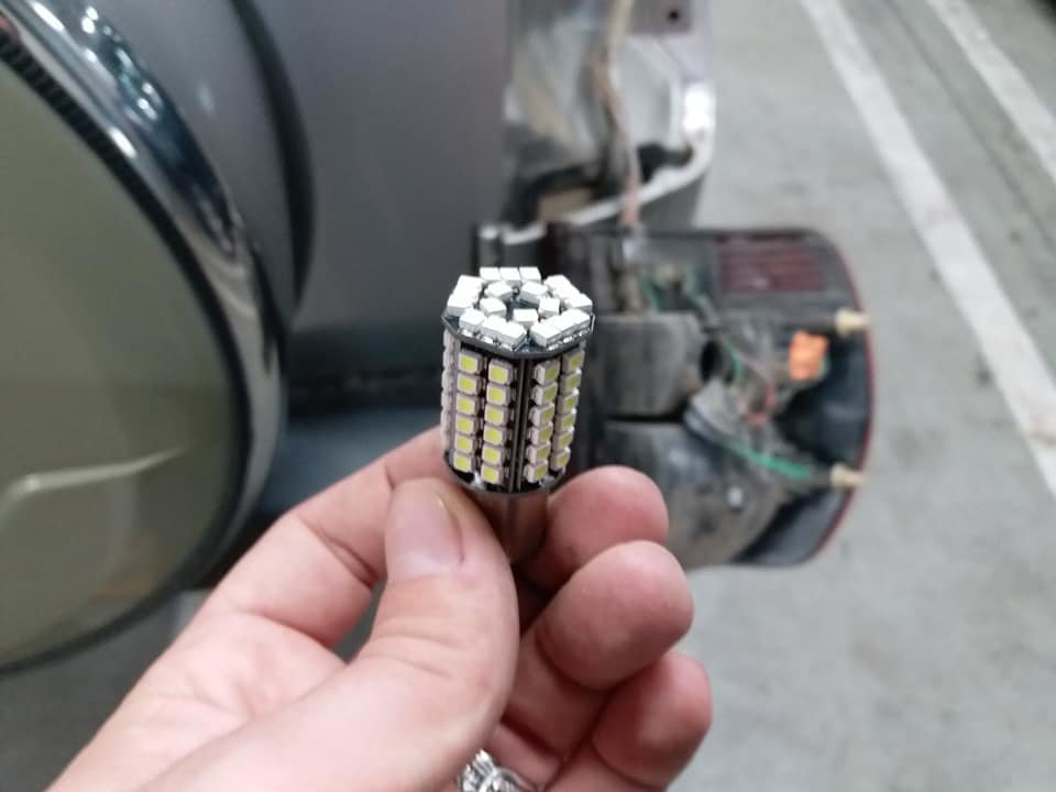

Geo_ZGA Posted November 15, 2018 Author Share Posted November 15, 2018 Ca tot a venit comanda de la tovarasul chinez... nu sunt super-mega luminoase, dar sunt ceva mai ok decat becurile halogen. Isi merita cei 2-3 $ 🙂 Link to comment
Viktor Posted November 16, 2018 Share Posted November 16, 2018 Ceva similar am primit si eu pentru marsalier si mi-au parut oarbe comparativ cu alea clasice. Asadar, au rezistat pe caleasca fix pentru test, nimic mai mult. Link to comment
Geo_ZGA Posted November 18, 2018 Author Share Posted November 18, 2018 Astea-s mai luminoase putin decat becurile originale. Oricum, am de gand sa-i pun un proiector pe spate, pt nopti la munte... nu stiu cand si daca voi ajunge sa am nevoie de el, dar mai bine sa fie decat sa ii simt nevoia 🙂 In mod ciudat, Cielo avea lumini mai bune pe mers inapoi, decat Panzerul. Link to comment

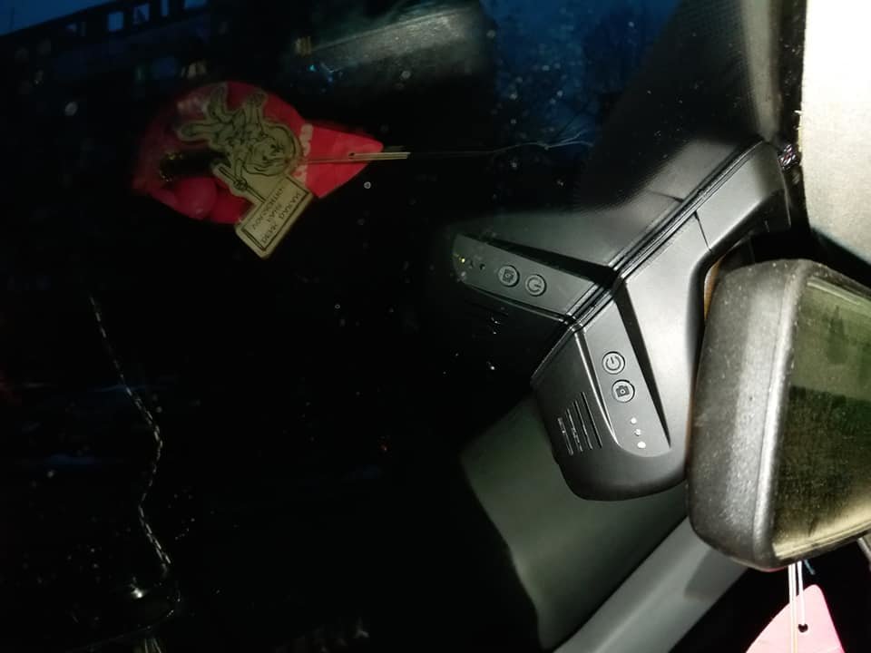

Geo_ZGA Posted December 16, 2018 Author Share Posted December 16, 2018 Azi am montat o camera auto, Bluelens one. Alimentare din tabloul de sigurante, toate firele ascunse, inregistreaza cand pornesti motorul si in caz de soc (lovitura in parcare) fara contact. 2 Link to comment
