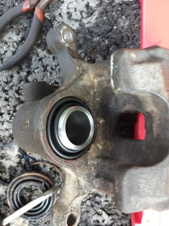

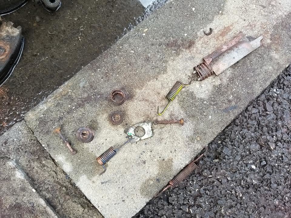

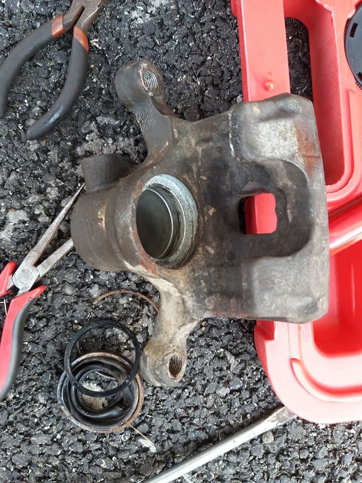

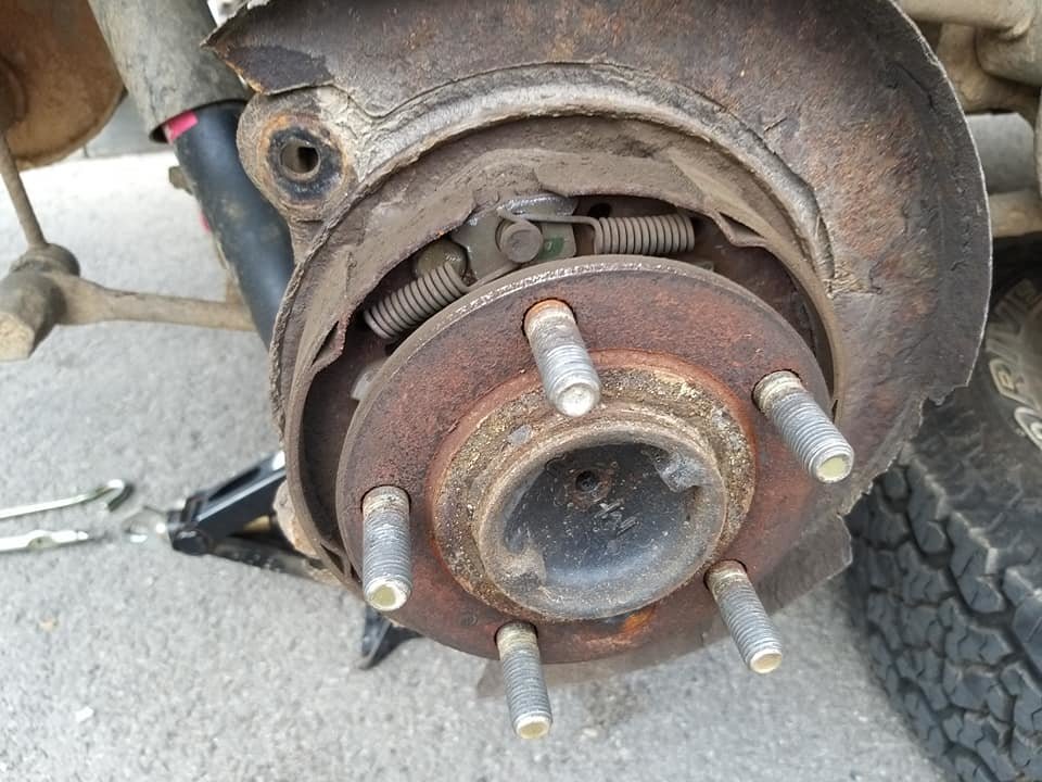

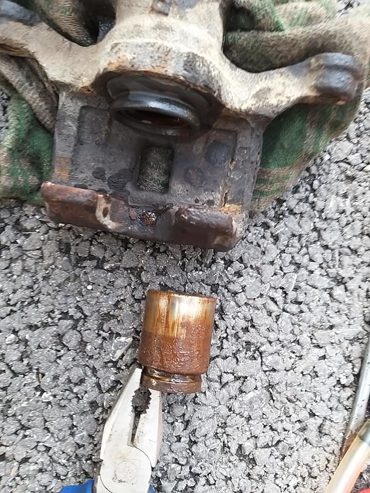

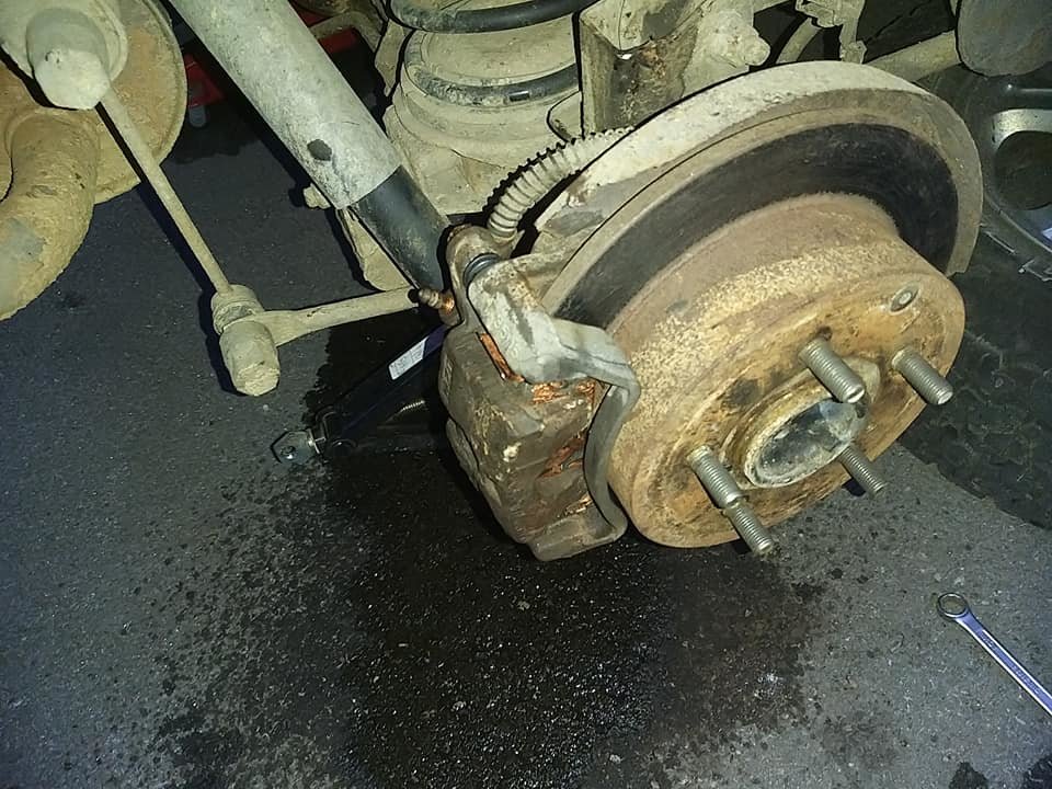

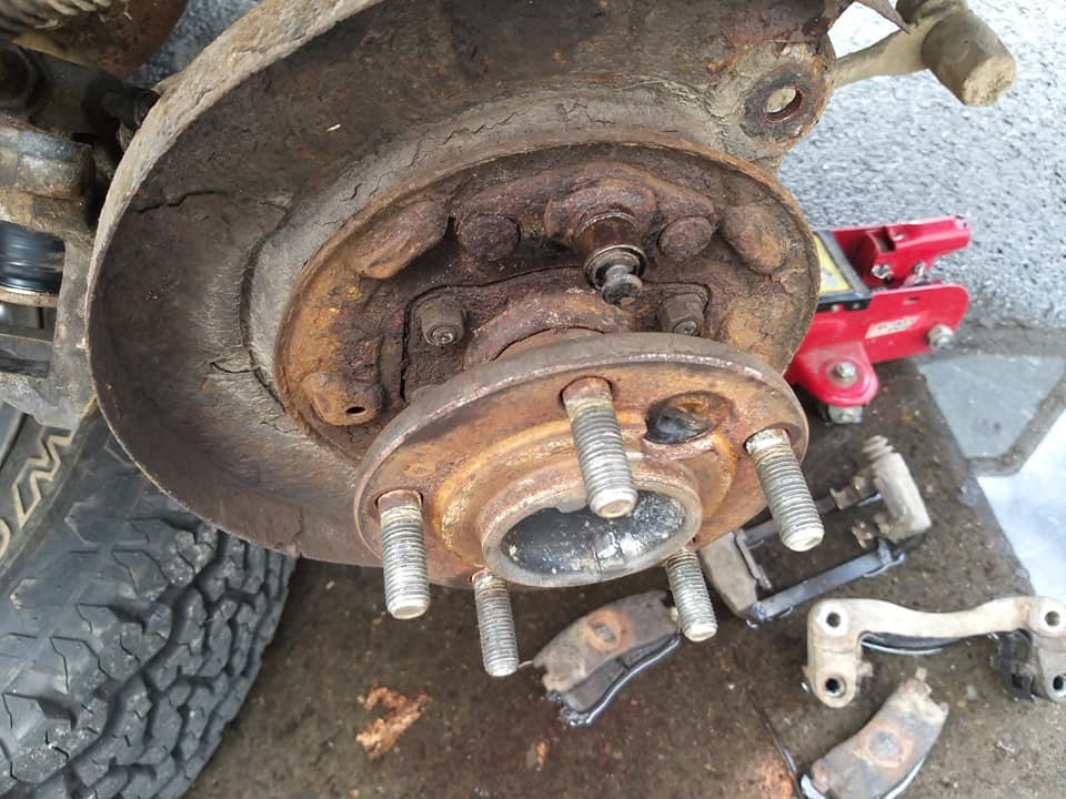

Geo_ZGA Posted August 5, 2019 Author Share Posted August 5, 2019 Ieri m-am ocupat de franele spate... sabotii stanga era blocati, masina o simteam de mult usor infranata. Pistonasul dreapta era... cum se vede, muci, praf, rugina, pamant. Pistonase si garnituri noi, curatat si gresat (ce era cazul) cu vaselina ATE pt frane, pus vaselina cuprata pe lamele si spatele placutelor. Aerisit si duamneajuta, urmeaza itp-ul. Frana de mana inca nu ma multumeste complet, dar nu imi mai bat capul momentan, am reglat cat am putut de mult... mai trebuie sa strang putin cablul, sper sa aiba reglaj la maneta. Intr-o zi cu soare o sa ma ocup si de franele fata, ca scartaie usor la franare si nu-mi place. Am dat jos si distantierele spate, nu am mai apucat sa le dau jos si pe fata pt ca deja era ora 22. Ma ocup zilele astea. 3 Link to comment
Salex Posted August 7, 2019 Share Posted August 7, 2019 Au ! Chiar avea nevoie de o revizie serioasa la frane ! Link to comment
Geo_ZGA Posted August 7, 2019 Author Share Posted August 7, 2019 Culmea e ca, acum un an, a iesit bine la testele de franare... 3 la numar, din care unul la RAR :)) Pana vineri trebuie sa-i fac itp-ul, vom vedea cat de bine sta acum. Link to comment
Geo_ZGA Posted August 9, 2019 Author Share Posted August 9, 2019 Au iesit f bine franele, inclusiv cea de mana, desi ma enerveaza rau scartaitul... nu stiu exact de ce, pt ca totul se misca bine acolo, dar scartaie usor la mers mai lent. Ca e pe spate, dupa ce am umblat, ca e pe fata din pura coincidenta... nu stiu. Bube gasite: bucsele bratelor inferioare de la puntea spate (cele superioare le-am schimbat anul trecut), evacuarea rasufla la imbinarea intermediara-finala si sonda lambda vede amestec sarac. Link to comment
Geo_ZGA Posted August 9, 2019 Author Share Posted August 9, 2019 ATE pe spate... dar erau jegoase rau, le-am curatat la spray si am mai luat si rugina de pe marginea discului cu smirghel, ma gandesc ca inca sunt "nerodate" (desi sunt vechi). Pe fata am Delphi, alea de noi au scartait, dar doar pe franare. Link to comment

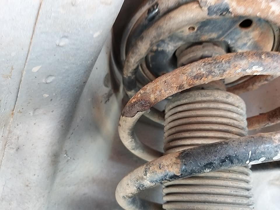

Geo_ZGA Posted August 26, 2019 Author Share Posted August 26, 2019 Nici un concediu fara masina in service :)) Intre timp am aflat ce huruia la viraj dreapta pe loc/mers incet, desi initial am crezut ca e flansa amortizorului, nu era... buba venea de la talerul superior de arc, nu era aliniat (da, se aliniaza, are gaurele speciale) corect, drept urmare freca in contra aripa. Rezolvat la un service local. Acum vreo saptamana a inceput sa troncane urat de tot pe fata, fix cand eram pe coclauri. Ajuns inapoi "in civilizatie", am dat o fuga a 2a zi la mecanic si a identificat imediat problema: bieleta stanga fata cu surubul slabit. L-am strans la loc, momentan e ok, dar am si o bieleta noua in masina, just in case. Link to comment

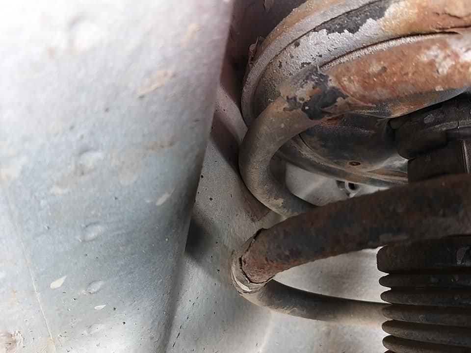

ches Posted August 26, 2019 Share Posted August 26, 2019 Sa tratezi acolo cu ceva antirugina, altfel te trezesti ca iar intra rugina in oale... Link to comment
Geo_ZGA Posted August 26, 2019 Author Share Posted August 26, 2019 Clar, cand ma intorc din concediu dau cu niste Fertan si zinc. Link to comment

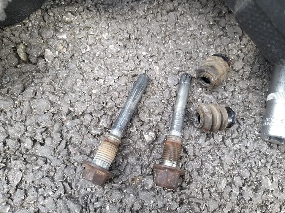

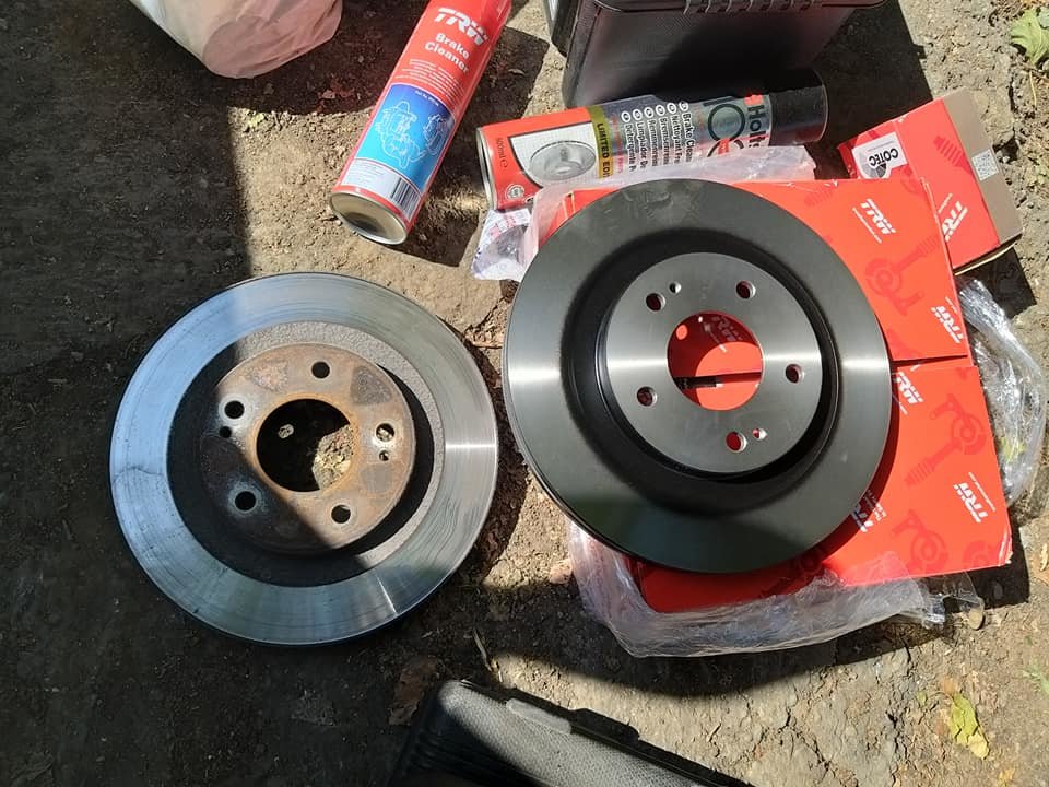

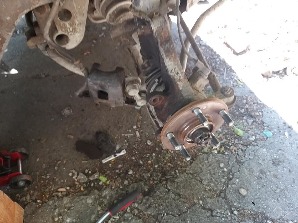

Geo_ZGA Posted September 10, 2019 Author Share Posted September 10, 2019 Sambata mi-a facut o surpriza neplacuta, m-am trezit in mers ca a murit playerul si calc de bord. Dupa aceea am observat ca nu mai functionau mai multe chestii... plafoniere, pozitii fara contact, geamuri fara contact, inchidere centralizata. Am luat de 2 ori sigurantele la verificat, toate bune. Mai mergea si motorul prost la ralanti, dadea sa moara, se tura, iar sa moara... Ieri seara mi-am facut putin timp si am luat iar aparatul de masura, iar toate sigurantele bune. Intr-un final, la cele de langa motor, am gasit un soclu dublu mai ciudatel, acolo nu facea contact bine siguranta de 10A. Dat un spray de contacte, pus siguranta noua, reset si idle learn (iar), totul bine acum. A mai aparut o problema, pe fata s-au ovalizat discurile. Pe langa tremuratul volanului la franare, a aparut si un scartait enervant la miscarea rotii (cam ca la Corsa nevestei, si acolo aceeasi problema). Iau discuri noi in curand (plus placute, posibil si kit de reparatie etrieri, dar sa vad mai intai cum arata)... dar nu stiu ce marca. Nu as vrea sa iau ceva care sa se ovalizeze iar in 2000km. Link to comment

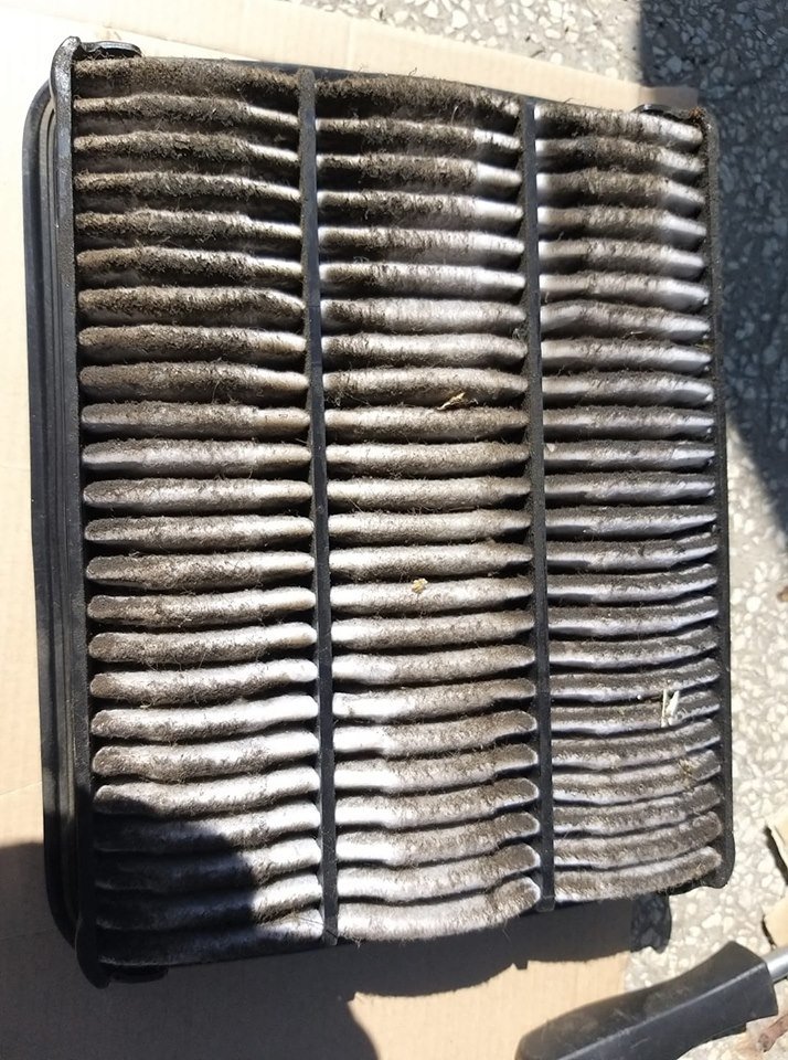

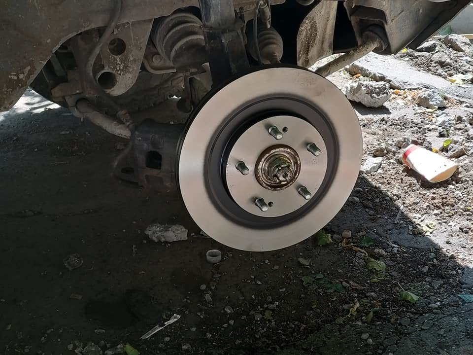

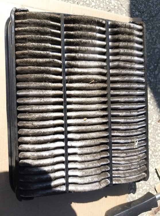

Geo_ZGA Posted September 24, 2019 Author Share Posted September 24, 2019 Intre timp s-a mai ars siguranta odata, fix pe acelasi drum. Nu stiu daca o fi de acolo, dar e o mica problema cu usb-ul de la player... uneori nu mai face contact sau se opreste playerul. Siguranta e si pe player, si pe comp de bord, si pe confort... Sambata am inlocuit discurile si placutele fata, am mers pe TRW. Inca nu s-au asezat placutele, n-am apucat sa fac prea multi km. Nu mai scartaie si nu mai bate la franare, macar atat. Duminica am inlocuit uleiul, am pus tot Liqui Moly 10w40 cu mos2, filtru si buson golire noi. Cat se scurgea uleiul am verificat si filtrul de aer... e superb :)) 2 Link to comment
Rafi Posted September 25, 2019 Share Posted September 25, 2019 ce inseamna off road ! filtru ala arata de parca a mers pe langa masina nu in masina 😊 Link to comment
mirceajo Posted September 25, 2019 Share Posted September 25, 2019 Acum am observat ca nu ai tabla de protectie pentru discuri 🙂 ma miram ce lipseste Link to comment

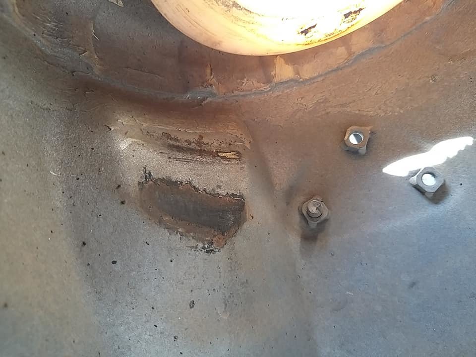

Geo_ZGA Posted September 25, 2019 Author Share Posted September 25, 2019 (edited) 2 hours ago, Rafi said: ce inseamna off road ! filtru ala arata de parca a mers pe langa masina nu in masina 😊 Da, e crunt rau... l-am scuturat cat de cat, cand oi avea timp ma ocup si de el (tre sa fac comanda si pt uleiul sotiei) 2 hours ago, mirceajo said: Acum am observat ca nu ai tabla de protectie pentru discuri 🙂 ma miram ce lipseste Asa a venit... si mie mi-a luat ceva pana sa ma prind. Evident, e prevazuta din fabrica, dar le-a "papat" rugina si probabil le-a scos vechiul proprietar. Cum unele noi sunt vreo 6-700 lei... am stat cuminte, pe viitor o sa caut unele sh in stare buna (daca exista asa ceva). Edited September 25, 2019 by Geo_ZGA Link to comment

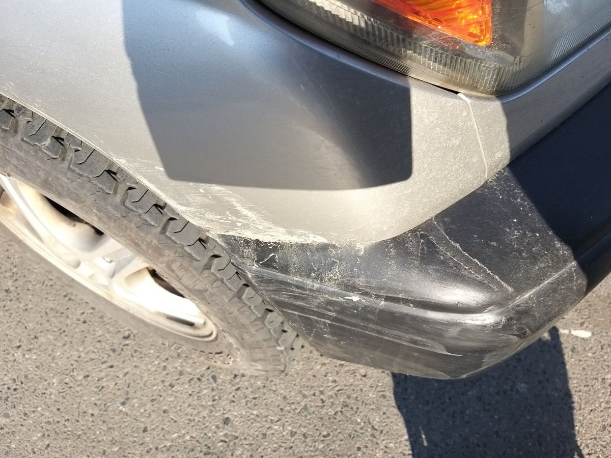

Geo_ZGA Posted February 21, 2020 Author Share Posted February 21, 2020 N-am mai apucat sa fac nimic de atunci, acum ca am terminat cu telenovela Corsa, trebuie sa ma ocup si de Panzer... bieleta bate din ce in ce mai rau, mi-am propus ca maine sa o schimb. Saptamana trecuta mi-a facut sotia o bucurie, s-a ciocanit cu unul intr-un giratoriu. Mai mult vina lui (dar si a ei oarecum), asa ca acum astept 1512 lei pt reparatie in regim propriu. Aripa o voi rezolva cand fac tinichigeria in aprilie-mai, bara ramane asa (desi a trecut-o ca inlocuire), doar o sa incerc o cosmetizare... iese, bine. nu iese, iarasi bine. Link to comment

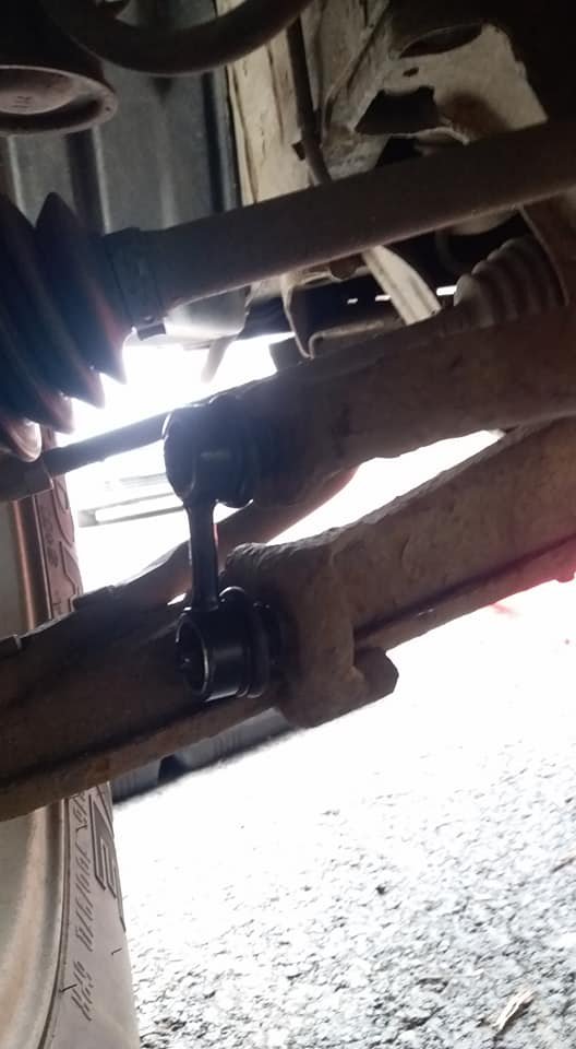

Geo_ZGA Posted February 24, 2020 Author Share Posted February 24, 2020 Sambata am reusit, intr-un final, sa schimb bieleta cu bataie (se desfacea usor piulita de sus si incepea sa bata), am scapat de zgomote dubioase pe fata. Da, stiu, e Delphi si de rahat, dar asta am gasit la momentul ala. Oricum vor urma cele de Subaru, umbland acum pe acolo am vazut clar ca trebuie unele mai lungi. 2 Link to comment

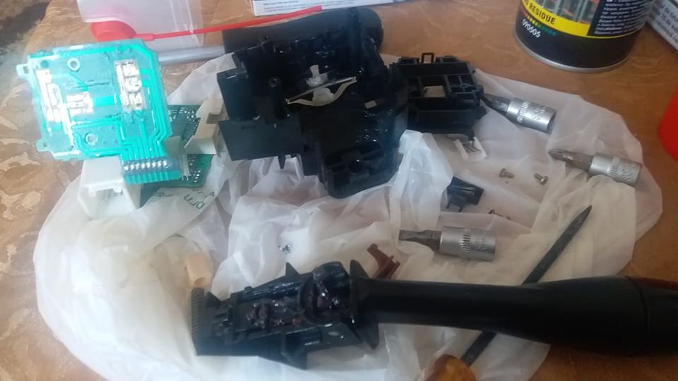

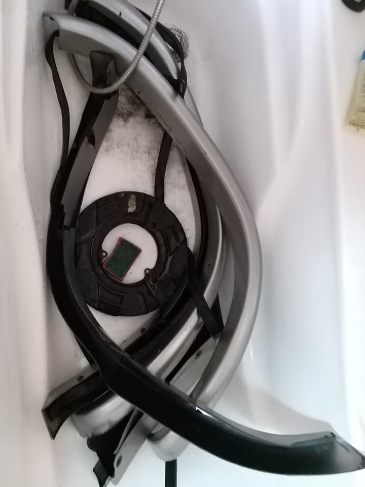

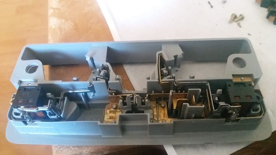

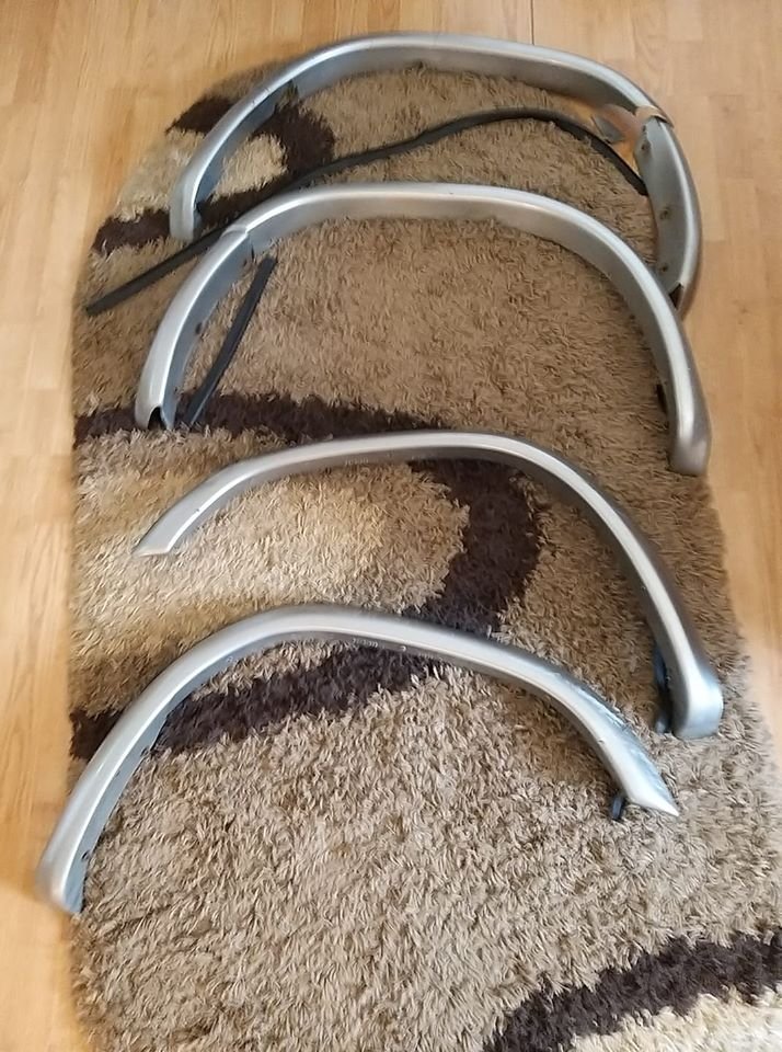

Geo_ZGA Posted April 21, 2020 Author Share Posted April 21, 2020 In perioada asta mi-am mai facut de lucru cu maruntisuri... desfacut blocul de lumini (facea figuri semnalizarea), curatat, gresat, pus la loc gresit, iar demontat :)) Ieri plafonierele, multa mizerie adunata pe contacte si nu prea mai raspundeau la comenzi. Intre timp am cumparat 2 protectii pt discurile fata, nu am apucat sa le montez pt ca vreau sa le dau o mana de vopsea. Si, cireasa de pe tort (pt ca sunt f rare cele pt modelul in 5 usi), un set de overfenders originale, din plastic. Mai sparte, mai julite... le scot eu la lumina pana la urma, trebuie sa imi iau plasa de sarma si ceva batoane de abs, ca sa le refac. Plus chit, smirghel, plastofix si alte maruntisuri. Presuri de noroi nu am gasit, pana la urma cred ca o sa iau niste bavete universale si aia e. 3 Link to comment
