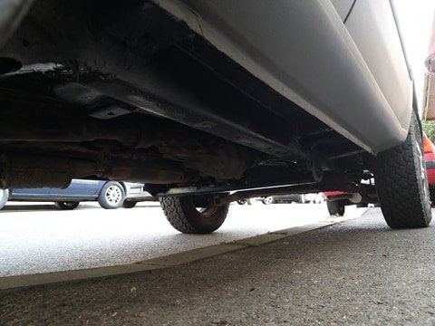

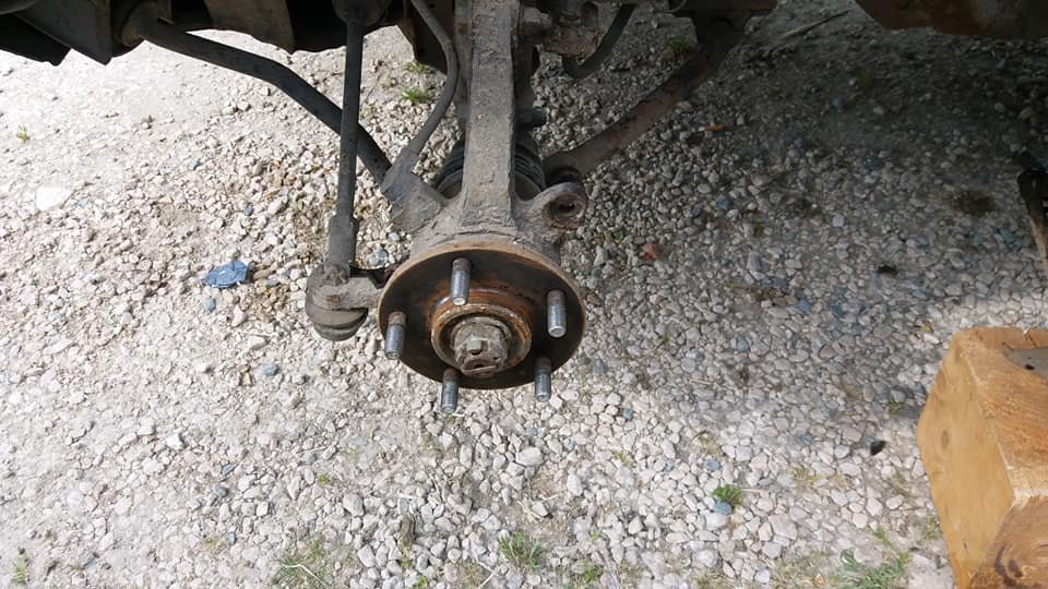

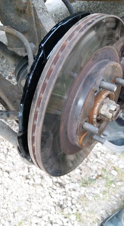

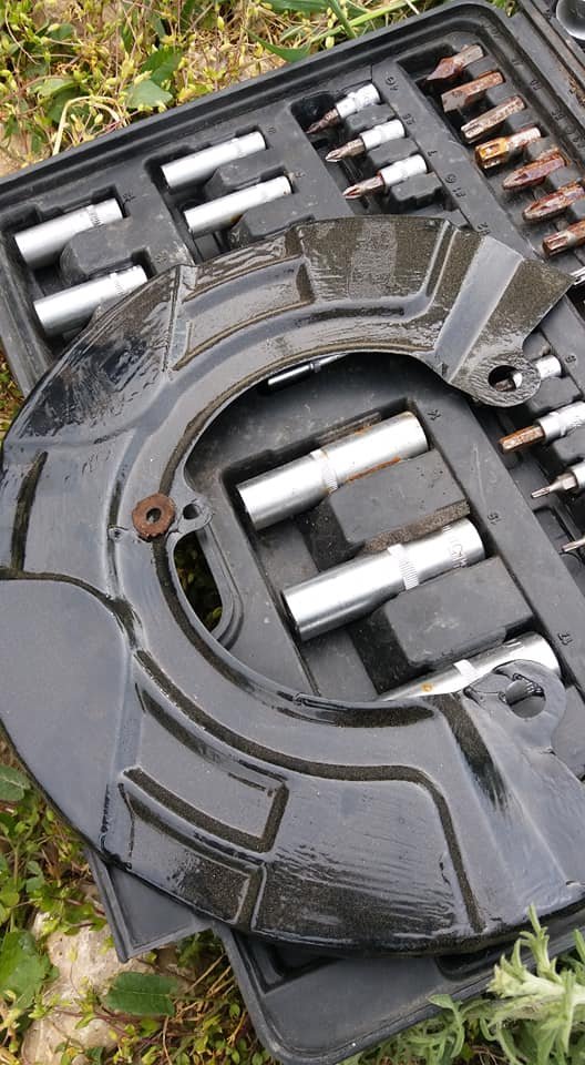

Geo_ZGA Posted May 2, 2020 Author Share Posted May 2, 2020 Azi mi-am facut de lucru... am montat protectiile discurilor fata si am demontat proiectoarele, in vedea vopsirii oglinzilor (sunt praf, am luat un spray "crom", sa vedem ce iese). 2 Link to comment
Salex Posted May 2, 2020 Share Posted May 2, 2020 1 hour ago, Geo_ZGA said: Azi mi-am facut de lucru... si am demontat proiectoarele, in vedea vopsirii oglinzilor (sunt praf, am luat un spray "crom", sa vedem ce iese). Egal cu ZERO ... Ma rog, in functie de cat de nasoale le aveai, poate o sa ai un mic plus. Un mare minus vine din faptul ca nu rezista prea mult in timp. Estimativ, dupa 6 luni, ajungi de unde ai plecat. Daca intrebai, iti recomandam o cromare dura. Am facut la farurile MOSului si chiar s-a simtit. Din pacate, nu e din gama DIY si, mai nasol, dureaza ceva ... Link to comment
Viktor Posted May 3, 2020 Share Posted May 3, 2020 Eu unu obijnuiesc a gresa usor fuzeta dupa curatare sa nu o prinda rugina ca altfel se aseaza si janta si nici nu se blocheaza. Link to comment
Geo_ZGA Posted May 4, 2020 Author Share Posted May 4, 2020 On 5/2/2020 at 11:45 PM, Salex said: Egal cu ZERO ... Ma rog, in functie de cat de nasoale le aveai, poate o sa ai un mic plus. Un mare minus vine din faptul ca nu rezista prea mult in timp. Estimativ, dupa 6 luni, ajungi de unde ai plecat. Daca intrebai, iti recomandam o cromare dura. Am facut la farurile MOSului si chiar s-a simtit. Din pacate, nu e din gama DIY si, mai nasol, dureaza ceva ... Cromarea cred ca ma costa cat nu face, o pereche e 100-150 lei in dezmembrari, dar am zis sa incerc eu sa le refac. Avea si italianul noi, dar vreo 90 euro... si nu am mai dat. Momentan cel putin jumatate din oglinda nu mai exista. Link to comment
Geo_ZGA Posted May 4, 2020 Author Share Posted May 4, 2020 On 5/3/2020 at 9:46 AM, Viktor said: Eu unu obijnuiesc a gresa usor fuzeta dupa curatare sa nu o prinda rugina ca altfel se aseaza si janta si nici nu se blocheaza. Tot ce am avut a fost niste wd40. Oricum o sa mai umblu acolo anul asta, sa refac etrierii fata, dau nitica vaselina atunci Link to comment

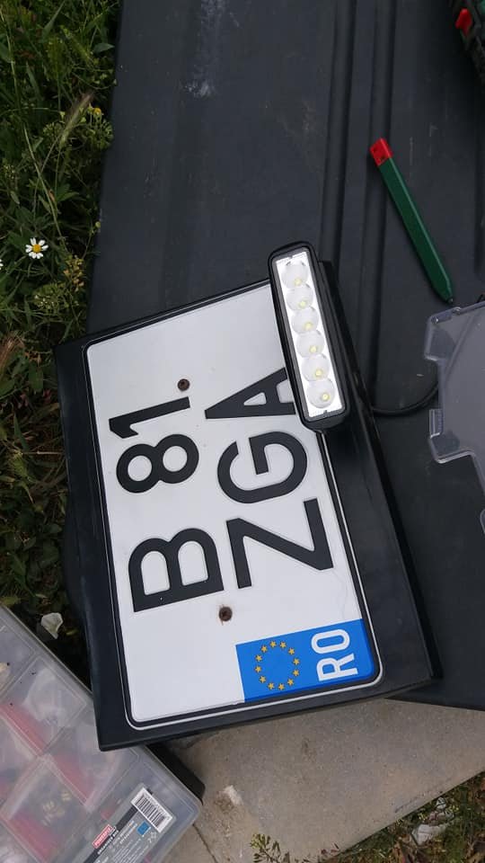

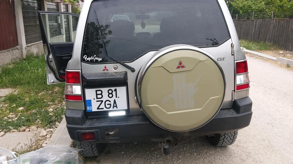

Geo_ZGA Posted May 24, 2020 Author Share Posted May 24, 2020 Zilele trecute, de plictiseala, am montat un proiector suplimentar pt mersul inapoi. El a fost cumparat cand visam la campari pe munte... cine stie cand mai apuc :)) 4 Link to comment

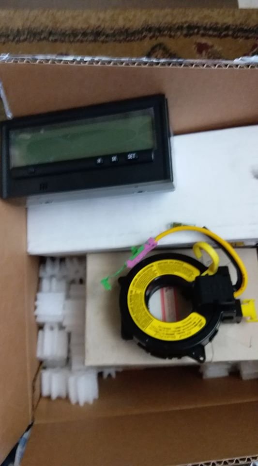

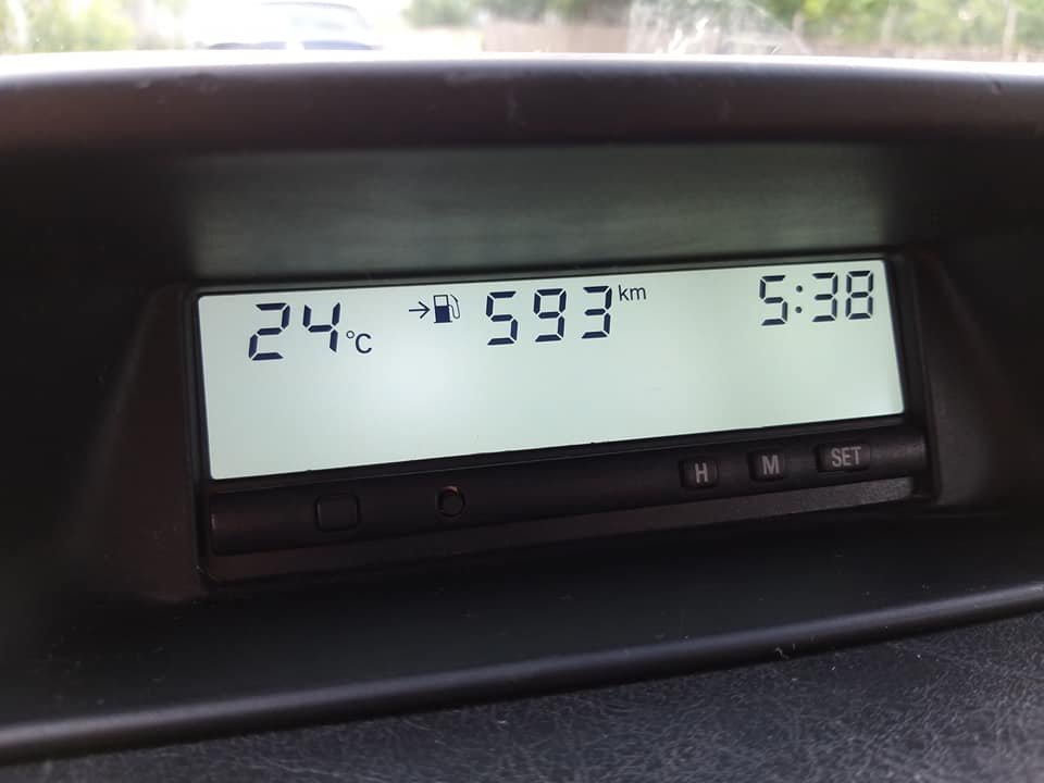

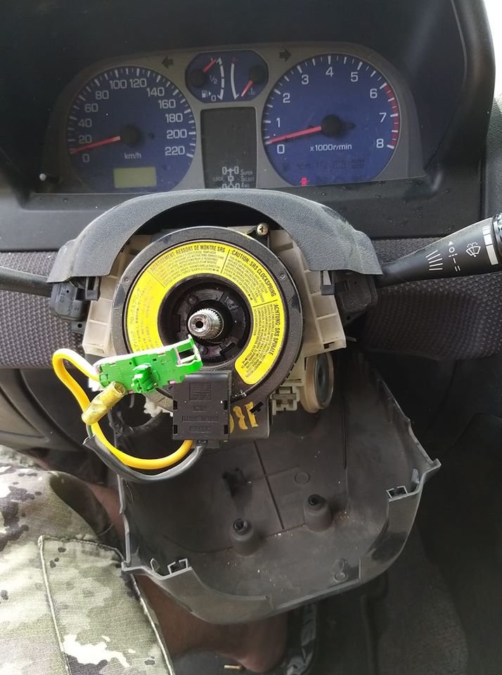

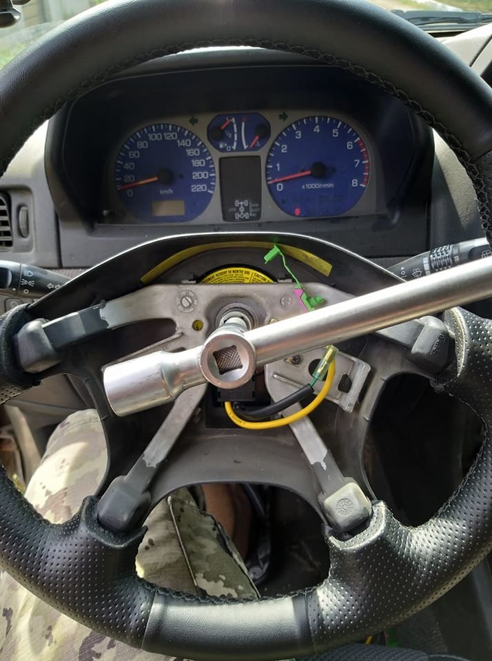

Geo_ZGA Posted May 27, 2020 Author Share Posted May 27, 2020 (edited) Ieri a venit posta cu display-ul de bord si spira de volan, pe care le-am inlocuit rapid. 10 minute pt spira, cu presa de extras volanul e floare la ureche. Putin mai mult pt display, a trebuit sa le desfac pe amandoua, ca sa mut rama si montajul cu butonul suplimentar pe cel nou (nu am vrut sa mai refac iar tot montajul si sa gauresc ramana noua) Cativa ani buni nu ar trebui sa mai am treaba cu ele. p.s: proiectoarele o sa le montez asa cum sunt inapoi, nu am putut sa le desfac. Le-am incins de le-au luat toti dracii, nu se desfac deloc. Edited May 27, 2020 by Geo_ZGA 4 Link to comment

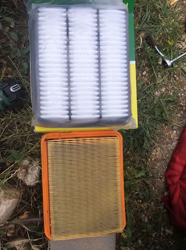

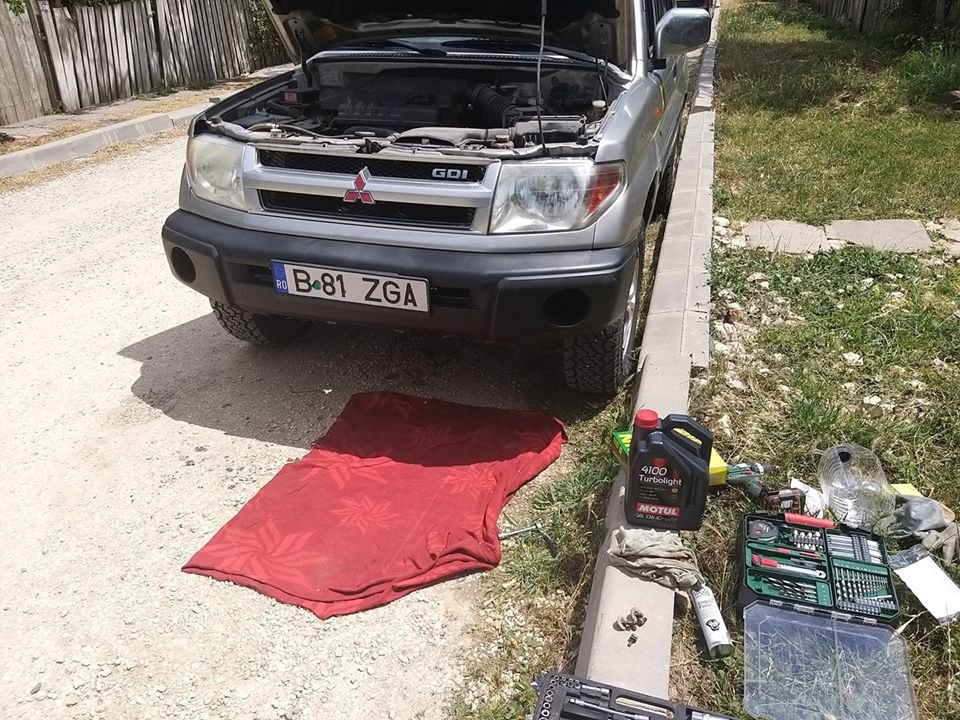

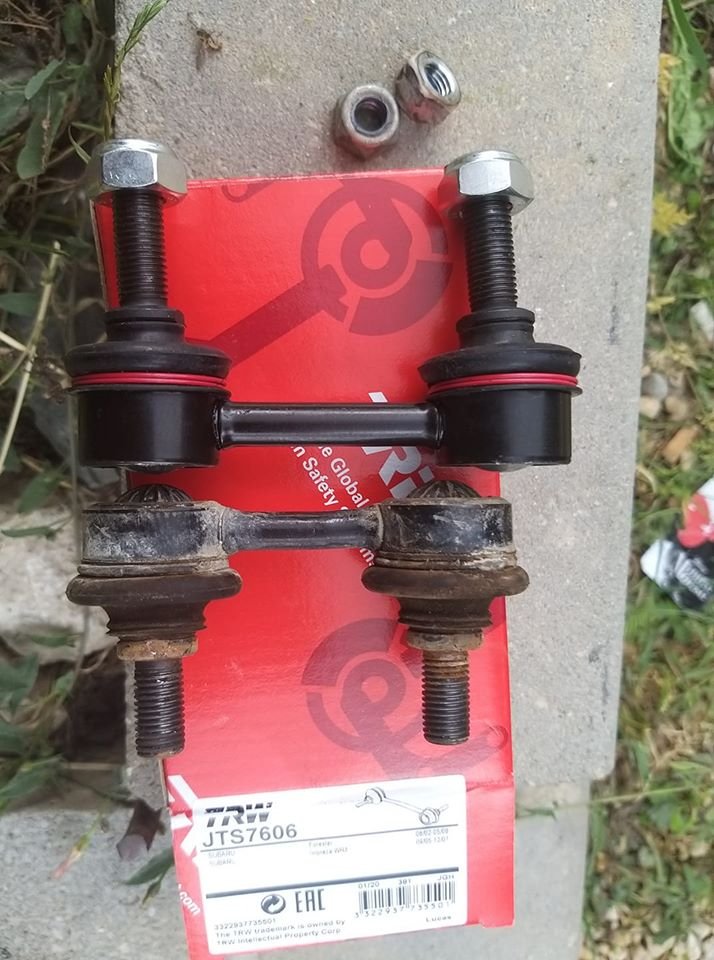

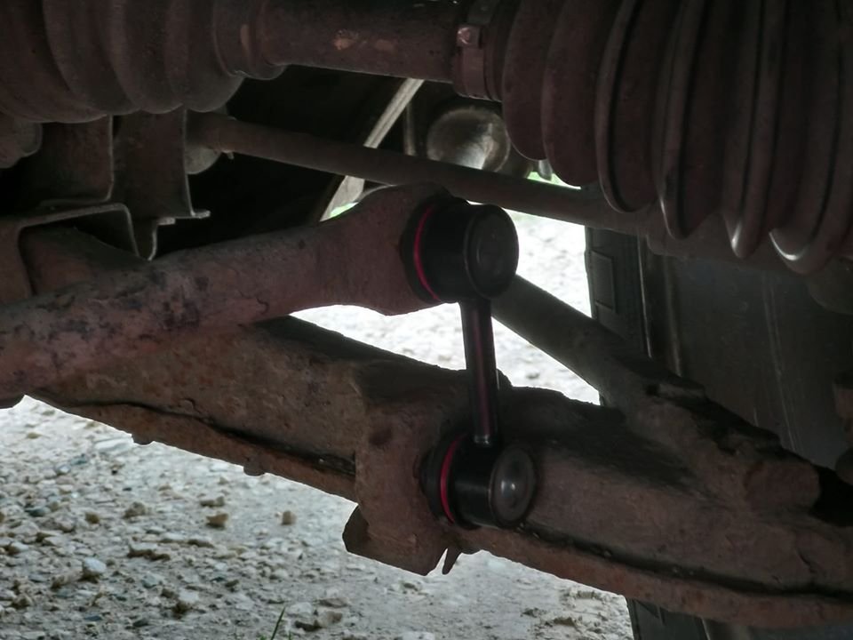

Geo_ZGA Posted June 2, 2020 Author Share Posted June 2, 2020 Sambata, aprox 162.000km, schimb ulei, filtru aer si bielete fata, cu unele mai lungi de Subaru. 1 Link to comment

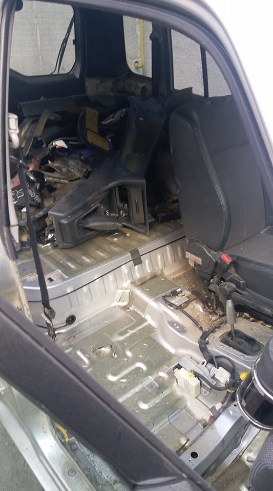

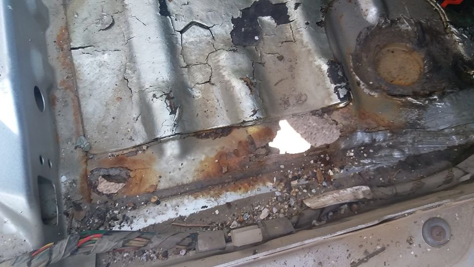

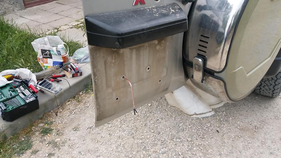

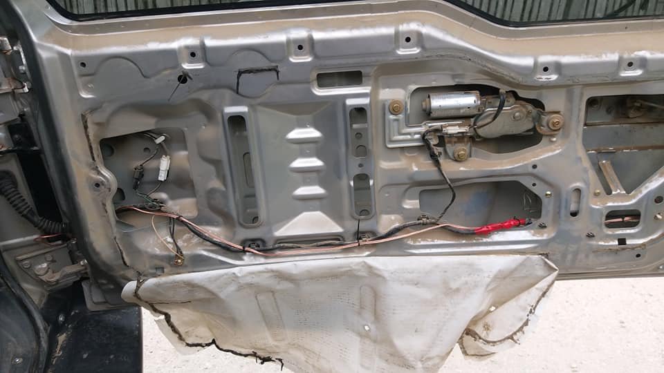

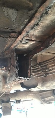

Geo_ZGA Posted July 13, 2020 Author Share Posted July 13, 2020 Soc si groaza, nu trece testul pisica :)) Am gasit pe unde intrase apa multa la pasager, saptamana trecuta. Ieri am demontat interiorul, azi o duc la service 3 1 Link to comment

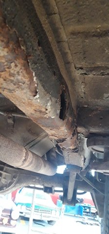

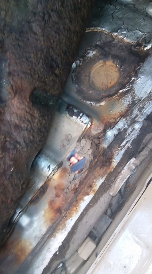

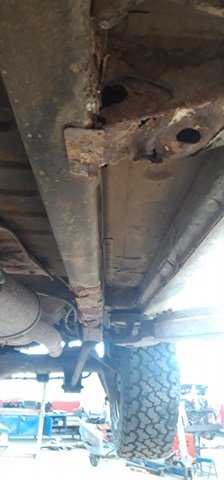

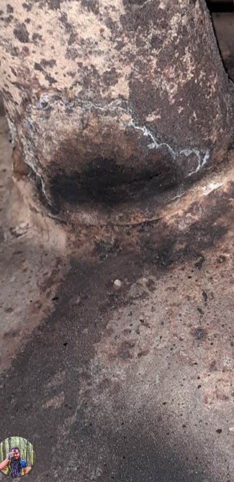

Geo_ZGA Posted July 17, 2020 Author Share Posted July 17, 2020 A inceput lucrul la ea. Nu stiu cate poze voi mai avea din timpul operatiunior, pt ca prietenul de la service va avea o saptamana de concediu 2 Link to comment
Horica00 Posted July 18, 2020 Share Posted July 18, 2020 (edited) Sa ghicesc, au fost si astea inlocuite cand ai refacut masina 🙂 ??? Mama ce-i acolo..... Edited July 18, 2020 by Horica00 Link to comment
Geo_ZGA Posted July 18, 2020 Author Share Posted July 18, 2020 Nu, nu a fost nimic inlocuit... totul e original, de la mama ei, din 2001. Link to comment
Salex Posted July 18, 2020 Share Posted July 18, 2020 De cand ai luat masina asta m-am temut de asa ceva ... 1 Link to comment
florinellll Posted July 19, 2020 Share Posted July 19, 2020 Pasiunea ,bate ratiunea. Si a dorit foarte mult masina asta 1 Link to comment
Akon Posted July 20, 2020 Share Posted July 20, 2020 Din pacate cand se vor trezii ai nostrii guvernanti ca baietii cu ITP sunt toti cu burta mare se cam va termina cu pasiunile astea 😀 1 Link to comment
Geo_ZGA Posted July 20, 2020 Author Share Posted July 20, 2020 1 hour ago, Akon said: Din pacate cand se vor trezii ai nostrii guvernanti ca baietii cu ITP sunt toti cu burta mare se cam va termina cu pasiunile astea 😀 Mai exact de ce? Iese la noxe, frane are, directie are, lumini are... iar sasiul se reface, macar in primii cativa ani va fi mai bun decat la alte masini "conduse de batranele pana la biserica duminica". Masina oricum nu are sasiu autoportant, o bucata de traversa mancata nu afecteaza siguranta masinii. 1 Link to comment
Akon Posted July 21, 2020 Share Posted July 21, 2020 Poate am fost cam dur, insa de cand roata cu tot cu brat de la un putregai de BMW mi-a sarit razant peste capota fiind cu familia in masina, am cam ramas cu sechele! Link to comment
ches Posted July 22, 2020 Share Posted July 22, 2020 In ultima poza imi pare ca traversa era un pic plecata din cauza prinderii bratului de la suspensia spate...bine ca te-ai apucat de ea. Il inteleg si pe Akon, sunt multi care ar fi ignorat rugina si ar fi mers cu ea "pana ii cad rotile". Din pacate sunt multi in zona rurala (cunosc bine 3 insi in sat la mine la tara) care merg pe principiul asta si masinile clar nu sunt sigure pt drumurile publice. 1 Link to comment
Horica00 Posted July 22, 2020 Share Posted July 22, 2020 Din pacate foarte multi merg pe principiul asta, alarmant de multi chiar, si nu ma refer doar la rugina, sunt unii care merg cu uleiul si 50.000 km sau unii care merg cu frana pe o singura roata. Bine ca fac ITP-ul cu 200 de lei 🙂. Sunt de apreciat cei ce le repara si nu le lasa asa. Link to comment
Geo_ZGA Posted July 22, 2020 Author Share Posted July 22, 2020 @ches nu, asa e prinderea, bratul vine usor oblic. nu zic ca nu-i cancer acolo, dar partea de prinderi fuzete, punte etc era in stare decenta, de asta am si mers linistit cu ea. 1 Link to comment

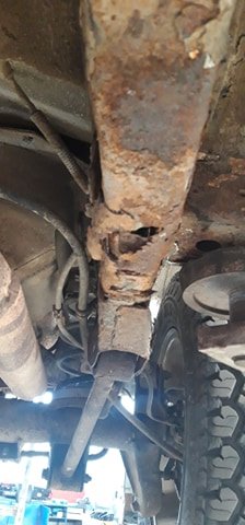

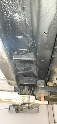

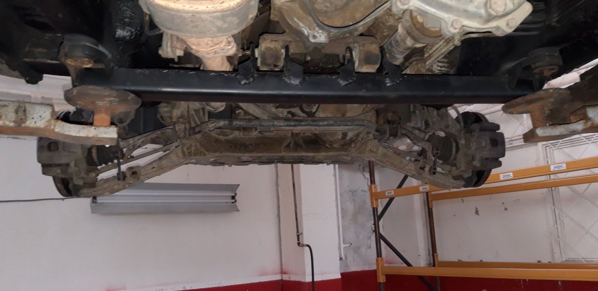

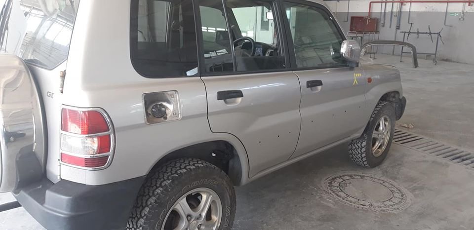

Geo_ZGA Posted August 12, 2020 Author Share Posted August 12, 2020 90% din sasiu refacut de la 0, am inteles ca au ramas capetele care erau in stare buna. Mai urmeaza cateva reparatii, pe la puntea spate, inlocuire furtun alimentare benzina, fabricat un scut metalic pt furtunul asta (ca l-am lovit si frecat cu roata), plus maruntisuri (bucse, bucsulite, suruburi) 6 Link to comment

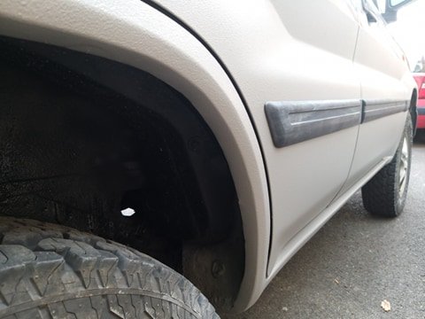

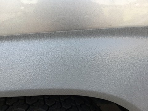

Geo_ZGA Posted August 24, 2020 Author Share Posted August 24, 2020 Partea de jos vopsita cu Raptor, sa vedem cum tine la zgarieturi... las si codul de culoare, "pt posteritate", ca sigur o sa mai am nevoie de el in viitor. Din pacate si aripile spate au inceput sa rugineasca, deasupra reparatiilor de acum 2 ani. Dar asta ramane de vazut in anii urmatori, pt anul asta ajunge cu tinichigeria. Maine iese de la vopsitorie, trece pe la tinichigerie pt montaj bandouri, dupa care la mecanica (cateva bucse si uleiuri cutie, diferential) 1 Link to comment

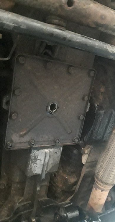

Geo_ZGA Posted August 25, 2020 Author Share Posted August 25, 2020 (edited) S-a schimbat si uleiul din diferentialul fata si cutia de viteze. Cel din cutie era urat... la puntea spate nu l-am schimbat pt ca nu stiu daca are LSD sau nu (w140 pt lsd, w90 fara). Teoretic scria pe o eticheta, practic nu mai exista... o sa fac proba cu rotile spate sa patineze, daca patineaza amandoua are LSD. Capacul cutiei de viteze e etansat cu mastic si musteste usor. O sa vad daca gasesc garnitura si capac nou, sa le schimb. Plus niste bucse pe fata. Mai raman in sarcina mea bieletele spate si bucsele de la bara antiruliu. Toba finala are un inceput de sfarsit, trebuie sa masor evacuarea de la Cielo sa vad daca e pe acelasi diametru, daca da... o sa caut pe cineva care sa o adapteze de dupa catalizator. daca nu... tobe noi. Edited August 25, 2020 by Geo_ZGA Link to comment
