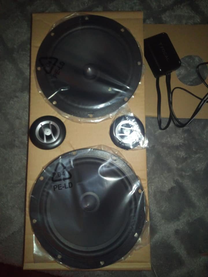

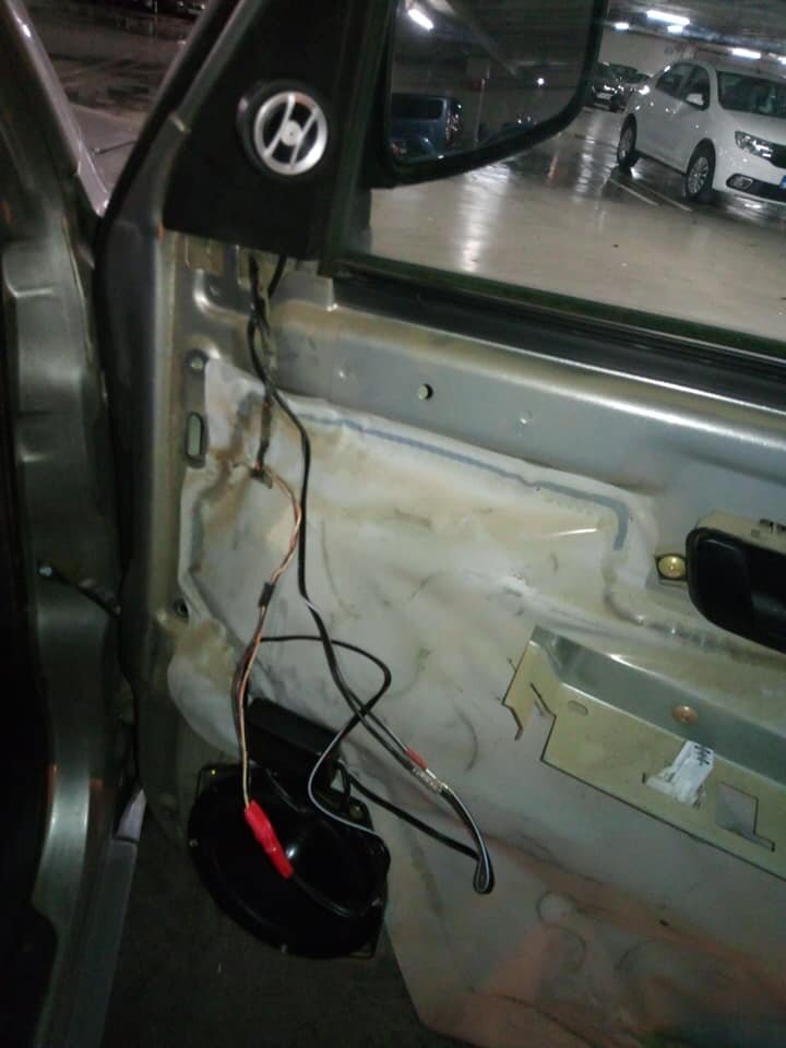

Geo_ZGA Posted December 18, 2020 Author Share Posted December 18, 2020 Ieri mi-am facut de lucru cu Lucica, am montat pe fata un set de difuzoare Focal. Tinand cont ca au inlocuit niste Pioneer de vreo 35w si 13-14 ani vechime (au fost pe spate, pe Cielo), sunetul este incomparabil... acum am si volum, si claritate. Pe spate au ramas niste Hertz-uri, tot de la Lucica luate acum 2-3 ani. 2 Link to comment

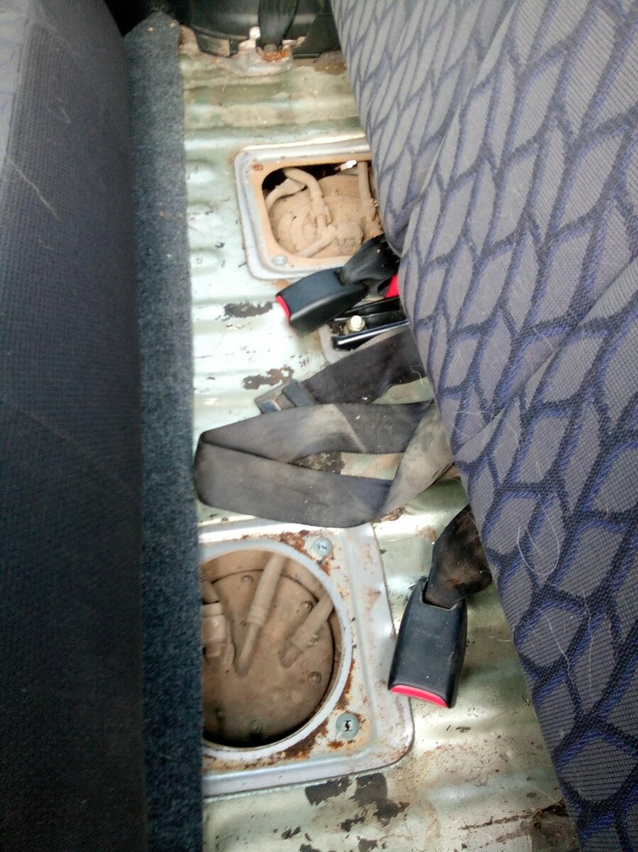

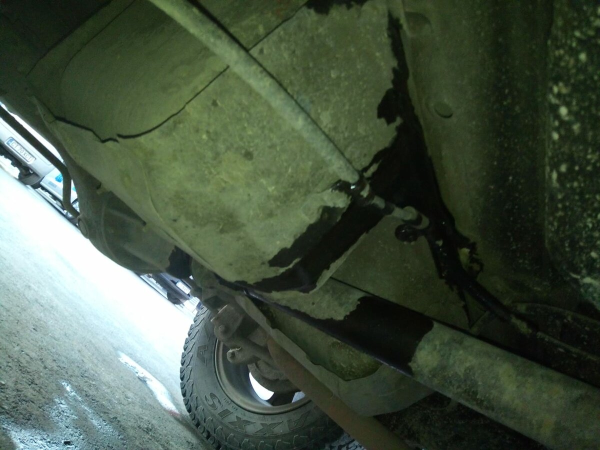

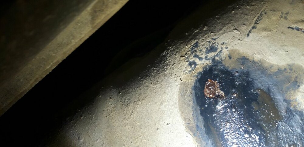

Geo_ZGA Posted January 11, 2021 Author Share Posted January 11, 2021 Am inlocuit clapeta de acceleratie cu cea veche, cu magnetul spart si lipit pe bucati, pt ca cea pusa ultima data tinea ralantiul aiurea (uneori la 400, uneori la 1200) iar consumul crescuse exagerat (~13% pe A2). Acum a scazut cu 2-3%. Am schimbat (mare parte) din antigel, am golit doar de la furtunul de jos al radiatorului. Mi s-a parut ca e cam murdar antigelul si parca nici nu mai baga caldura asa cum stiam eu. Am pus Hepu cu apa distilata, diferenta la caldura e notabila. Din pacate, au mai aparut 2 probleme... cea principala, cand fac plinul curge rezervorul fix pe mijloc. Drept urmare trebuie dat jos si vazut ce e acolo, pt ca prin cele 2 capace de vizitare nu se observa nimic. A 2a problema a aparut la service-ul unde am dus-o zilele trecute, desteptul care a ridicat-o pe elevator a strambat pragul... pt ca a pus piciorul elevatorului fix pe capatul pragului. Nu e asa grav, dar nici bine nu e. Drept urmare nu mai am ce cauta la ei... se va face tot la service-ul unde am tot dus-o pana acum. 2 alte probleme care trebuie rezolvate urgent: inlocuit capete planetare fata (bat, din ce in ce mai rau) si pusa garnitura la baia de ulei a cutiei de viteze (e pus mastic si cam pierde ulei, asa am luat-o...). Garnitura e comandata deja, sa vedem ce capete de planetara aleg. Ar mai trebui sa schimb si uleiul (nu are f multi km, dar parca nu-mi place cum arata), dar nu am avut timp de ea. 2 Link to comment

Geo_ZGA Posted February 18, 2021 Author Share Posted February 18, 2021 Cateva vesti din service... planetarele sunt cu probleme pe partea de la cutie, am luat 2 sh (dar bune, sper). Tot sh va fi si rezervorul, posibil sa gasesc unul din plastic, nici nu stiam ca exista Link to comment

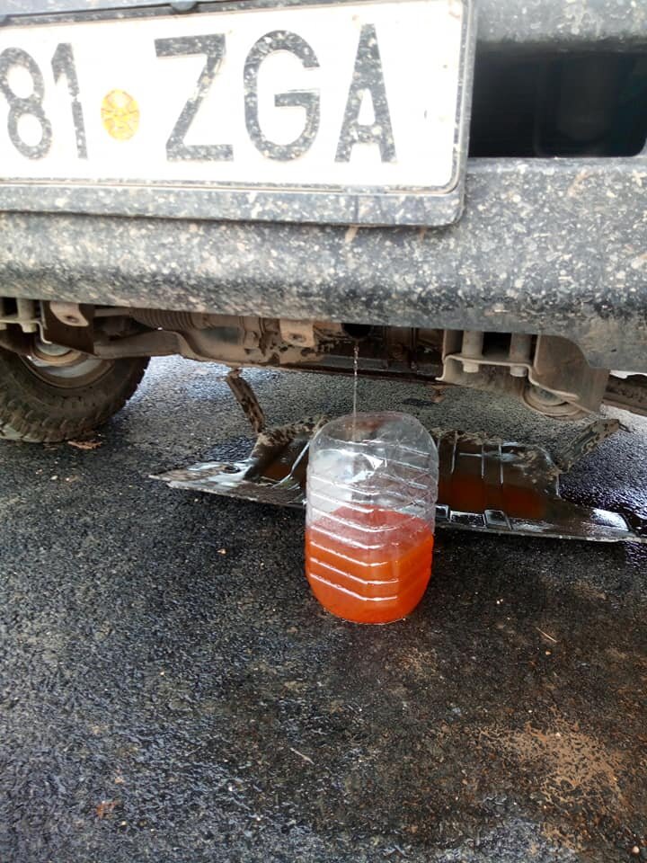

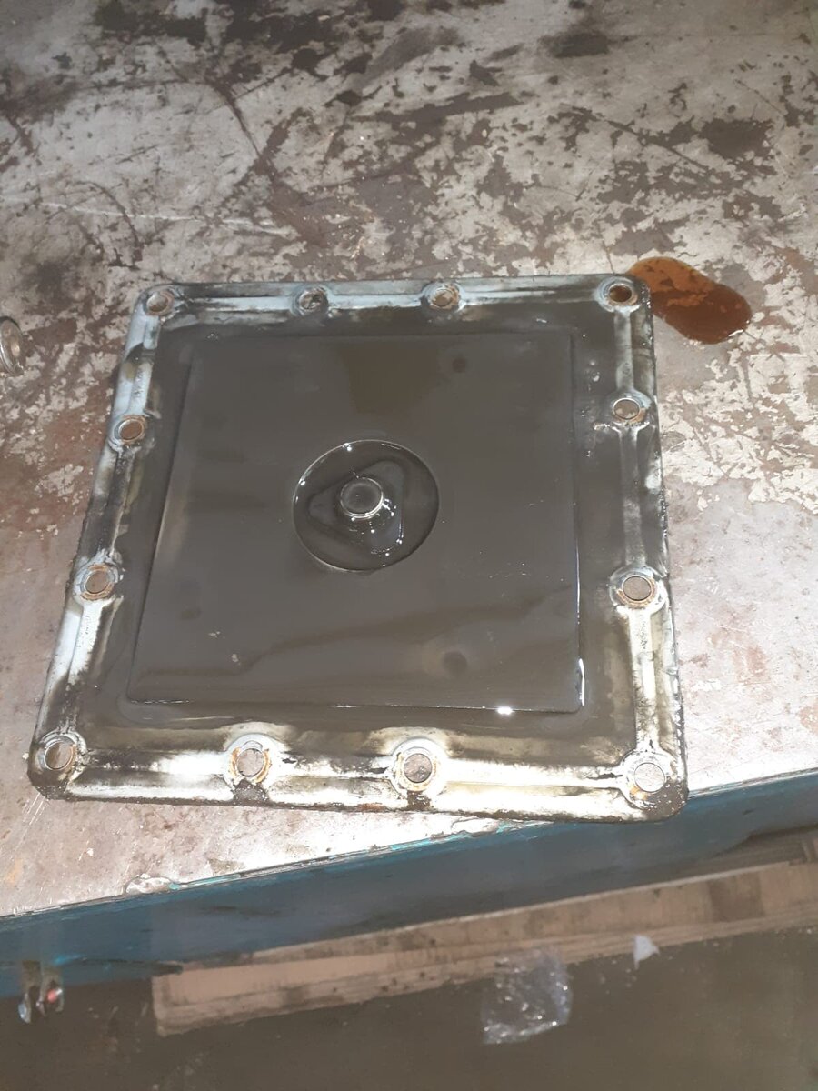

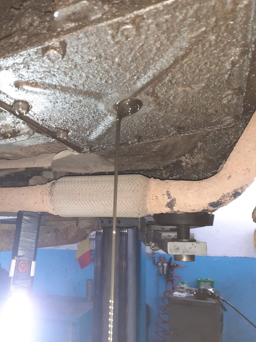

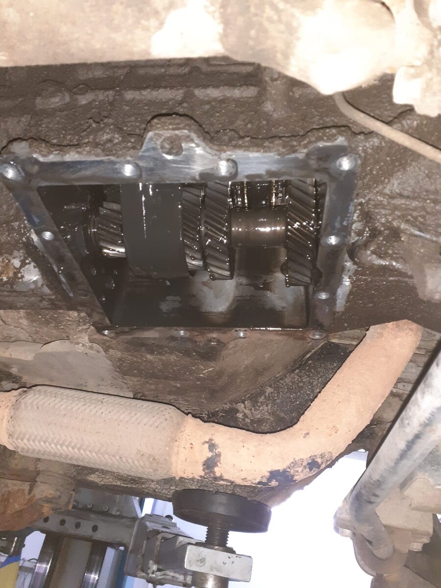

Geo_ZGA Posted February 26, 2021 Author Share Posted February 26, 2021 Planetarele erau cu buba la cutie... drept urmare am comandat 2 sh, tinand cont de preturi si de faptul ca e mai simplu asa. Din nefericire una are joc, trebuie inlocuita cu alta buna. Am comandat si un rezervor (tot sh, nou nu gasesc si oricum cred ca ar fi avut un pret astronomic), il astept ca pe painea calda. Acum 10 min au demontat capacul baii de la cv, pt inlocuire garnitura si ulei. A curs... ceva incert. Eu am zis namol de techirghiol 2 Link to comment
Andrei.ss Posted February 26, 2021 Share Posted February 26, 2021 Foarte tare! Citatul din manualul de service de la Cielo cu "uleiul de cutie nu se inlocuieste, doar se completeaza" a fost implementat si de Mitsubishi? 🙂 Link to comment
Geo_ZGA Posted February 26, 2021 Author Share Posted February 26, 2021 Nu, e mentionat intervalul de schimb, parca vreo 60.000km. Ca nu l-au respectat altii inainte... e partea a 2a. Link to comment
Viktor Posted February 26, 2021 Share Posted February 26, 2021 Eu nu vad nimic in neregula cu uleiul ala, curge, asta-i a bine. 2 Link to comment
pompiliu92 Posted February 28, 2021 Share Posted February 28, 2021 Chiar si uleiul la cutia de viteze manuala ar trebui schimbata din 60.000 in 60.000km pentru o intretinere preventiva sau vine Techighiorlul peste tine. Link to comment

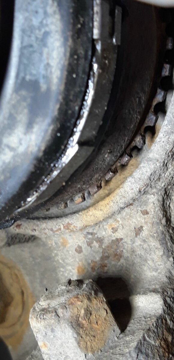

Geo_ZGA Posted March 2, 2021 Author Share Posted March 2, 2021 Asta e rezolvat, cutia rezolvata, a aparut o problema la ABS... posibil ca una din planetarele inlocuite sa aiba probleme la roata dintata, ca era cu urme de ciocan pe ea. Maine se uita mai bine. Link to comment

Geo_ZGA Posted March 8, 2021 Author Share Posted March 8, 2021 E cam stirba planetara, 4 dinti lipsa pe inelul abs... drept urmare masina sta inca trasa pe dreapta, in asteptarea unui cap nou de planetara. Deja treaba cu sh-ul ma enerveaza, din 2 planetare "bune" si 2 vechi ale mele au iesit 1,5 planetare bune. Pacat de timpul pierdut si de munca mecanicului. Link to comment

Viktor Posted March 9, 2021 Share Posted March 9, 2021 Inelele ABS de pe planetare is piese inlocuibile, Geo. Is usor presate da' trebuie sa iasa la cald de la rece nu vrea. Link to comment
Geo_ZGA Posted March 9, 2021 Author Share Posted March 9, 2021 Or fi, dar daca nu se gasesc? Nici eu, nici prietenul de la service, nu am gasit inel separat... si nici in manual nu apare Link to comment
Salex Posted March 9, 2021 Share Posted March 9, 2021 Masoara-l pe cel vechi (latime si diametru interior), vezi cati dinti are si eu cred ca ai sanse sa il gasesti Link to comment
Geo_ZGA Posted March 9, 2021 Author Share Posted March 9, 2021 43 de dinti are originalul, ce se gaseste pe ebay are 50 de dinti. Oricum am comandat deja capul nou... si nu cred ca o sa mai merg pe piese sh la transmisie, m-am luat dupa altii care se jurau ca e cel mai bine cu original sh... Link to comment
Salex Posted March 9, 2021 Share Posted March 9, 2021 Adica ceva de genul asta sau asta ? Inca o chestie: dupa parerea mea nu trebuie sa fie fix 43 ... daca ai +-1, chiar 2, nu o sa fie nicio drama. Poate ca gresesc putin cu logica, dar mi se pare mai bine sa ai in minus decat in plus. In principiu, de acord cu tine legat de optiunea catre piese noi, in special in cazul pieselor care se uzeaza. Totusi, in privinta inelului ala, am zis ca poate mai reduci din costuri ... Link to comment
Geo_ZGA Posted March 10, 2021 Author Share Posted March 10, 2021 Nu stiu daca e logic ce spui... pt ca pe partea dreapta vor fi 43, pe stanga ar fi 50 (ipotetic vorbind), nu stiu daca calculatorul de abs mai citeste corect rotatiile. Adica macar sa fie la fel pe ambele parti, atunci da, poate ar fi mers si cu mai multi dinti. Nu am prea multa experienta pe partea asta de abs, asa ca nu prea stiu detaliile de functionare. Ceva de genul, sa zicem, dar astea nu se potrivesc. As fi putut sa incerc mutarea inelului de pe planetara mea veche, dar daca si capul avea putina uzura... m-am strofocat de niste bani si aia e. Abia azi au trimis comanda. Link to comment
Salex Posted March 11, 2021 Share Posted March 11, 2021 Nu, evident ca ai dreptate, trebuie schimbate amandoua ! Link to comment
Geo_ZGA Posted March 22, 2021 Author Share Posted March 22, 2021 Capul de planetara nu s-a potrivit, diametrul interior e mai mic cu vreo 4mm... ma gandesc ca poate e pt 1.8, or fi diferite. Intr-un final au rezolvat cumva, nu stiu cum, baietii de la strungarie. Vineri am luat-o acasa, pe asfalt nu pare sa mai faca probleme dar ramane de vazut in offroad. Acum e randul meu sa ma ocup de ea putin (naiba stie cand oi avea timp si chef), am de inlocuit microfiltrele din pompa de inalte, bieletele pe spate (de 2 ani stau cu ele pe balcon) si sa verific franele, ca-mi pare usor infranata... ori doar mi se pare, ca am venit de pe epica care trage altfel. Link to comment

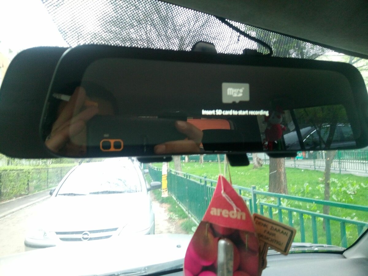

Geo_ZGA Posted April 14, 2021 Author Share Posted April 14, 2021 (edited) Dupa ceva km parcursi, trag concluzia ca masina nu e infranata... doar diferenta de putere/cum trage si consumul nesimtit :)) Azi am dat jos vechea camera (Bluelens, o voi monta pe Epica zilele astea) si am pus un 70mai, stil oglinda. Camera pt spate nu am pus-o pt ca nu imi ajunge cablul in singurul loc unde as putea sa o montez, sub stopul central de frana. Va trebui sa-l tai pe al ei si sa-l prelungesc (tiganie, dar altfel nu am cum). Pe Epica nu am montat-o pt ca are oglinda electrocromata si era pacat sa o acopar... Ca tot am umblat pe spate, am dat jos si proiectorul de marsalier, e pe moarte si nu face decat sa clipeasca enervant, il voi inlocui si pe asta. Edited April 14, 2021 by Geo_ZGA 2 Link to comment
