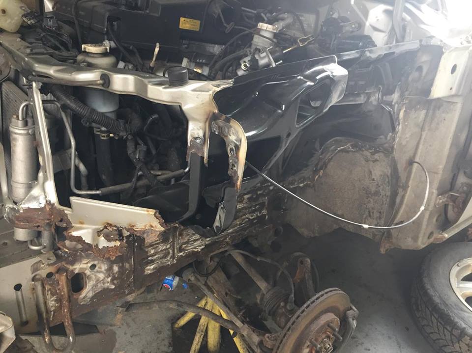

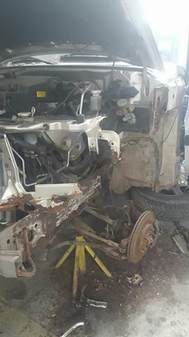

Geo_ZGA Posted February 6, 2018 Author Share Posted February 6, 2018 Oricum ma asteptam sa depasesc estimarile initiale, cu cheltuielile. Noroc ca-l am pe amicul asta la service, care-mi tine manopera la un nivel acceptabil. Ma simt ciudat ca nu sunt acolo, sa demontez, sa curat, sa dau cu zemuri... ) Tot ce pot sa sper e ca o sa lucreze bine... cand vor ajunge contra aripile si o sa se apuce de montaj, o sa mai dau cate o fuga, sa verific. Link to comment

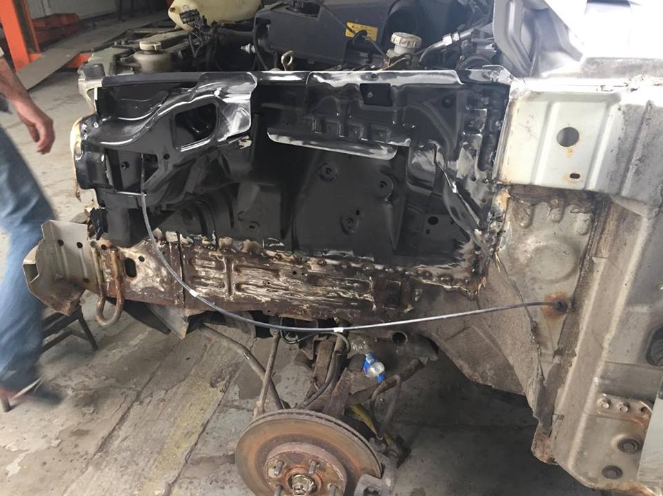

Viktor Posted February 7, 2018 Share Posted February 7, 2018 O sa vad atunci daca e cazul... el arata asa, eu zic ca e suficient daca ii mai dau 4-6 gauri sub acele fante Dupa cum crezi matale, nene Geo ... Eu l-as lasa exact asa cum e, da' ma rog ... Apropo, perforat cu burghiu de 4 sau de 6 ? ) Link to comment
Geo_ZGA Posted February 7, 2018 Author Share Posted February 7, 2018 Habar n-am, nu m-am gandit la detaliul asta si oricum nu o sa dau gauri cu bormasina de nebun... o sa il duc la un atelier de strungarie, daca e cazul. Link to comment
Viktor Posted February 8, 2018 Share Posted February 8, 2018 Dau seama doar cu burghiile alea. Normal ca trebuiesc niste fante ceva mai serioase, de astfel decizi. Am dat curent de pornire unuia cu o Lada (din aia veche) cu ani in urma, ce tare fain fu protejata cu scuturi, atit dedesupt cit si pe laterale. Cind a deschis capota am ramas masca la ce ingrijit era in compartimentul motor (in general defapt). Gram de noroi nu era multumita scuturilor, frumos protejata. Link to comment

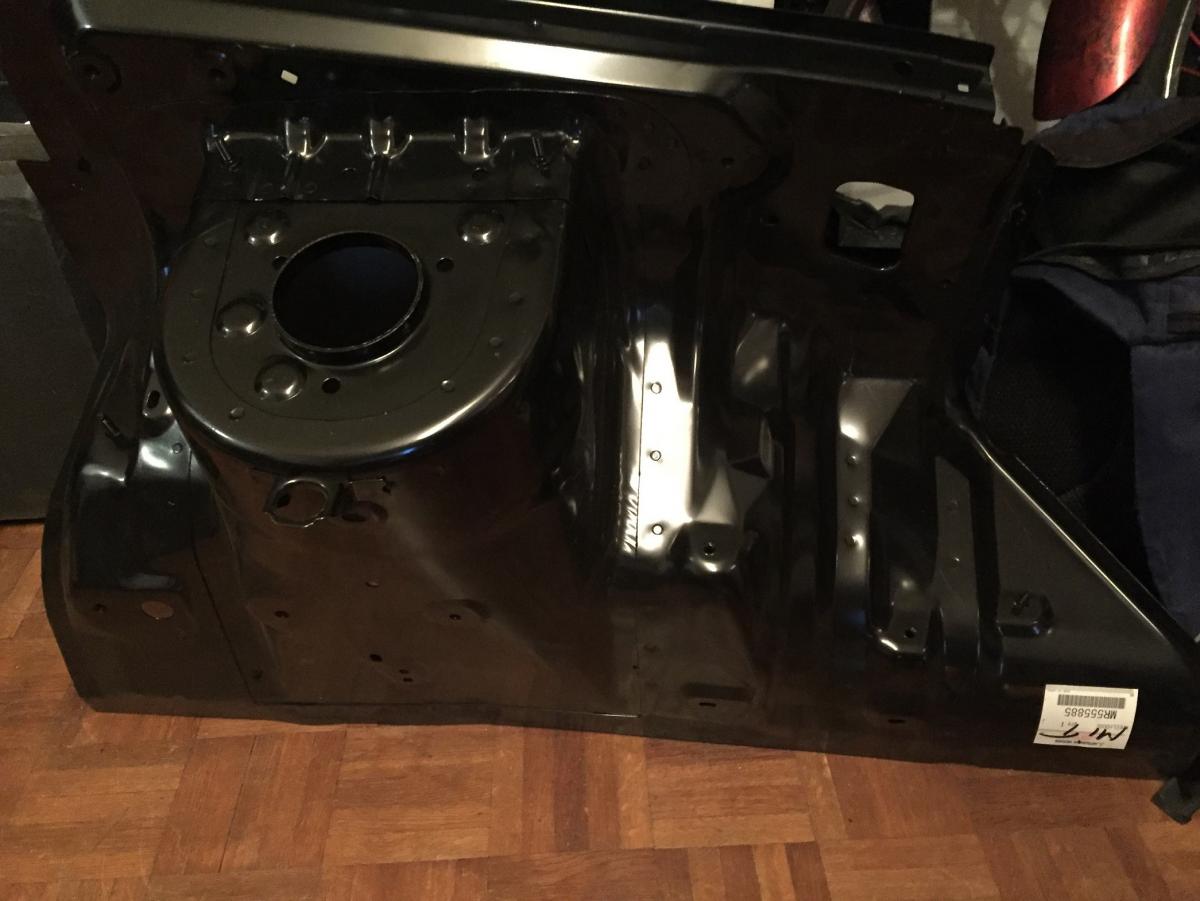

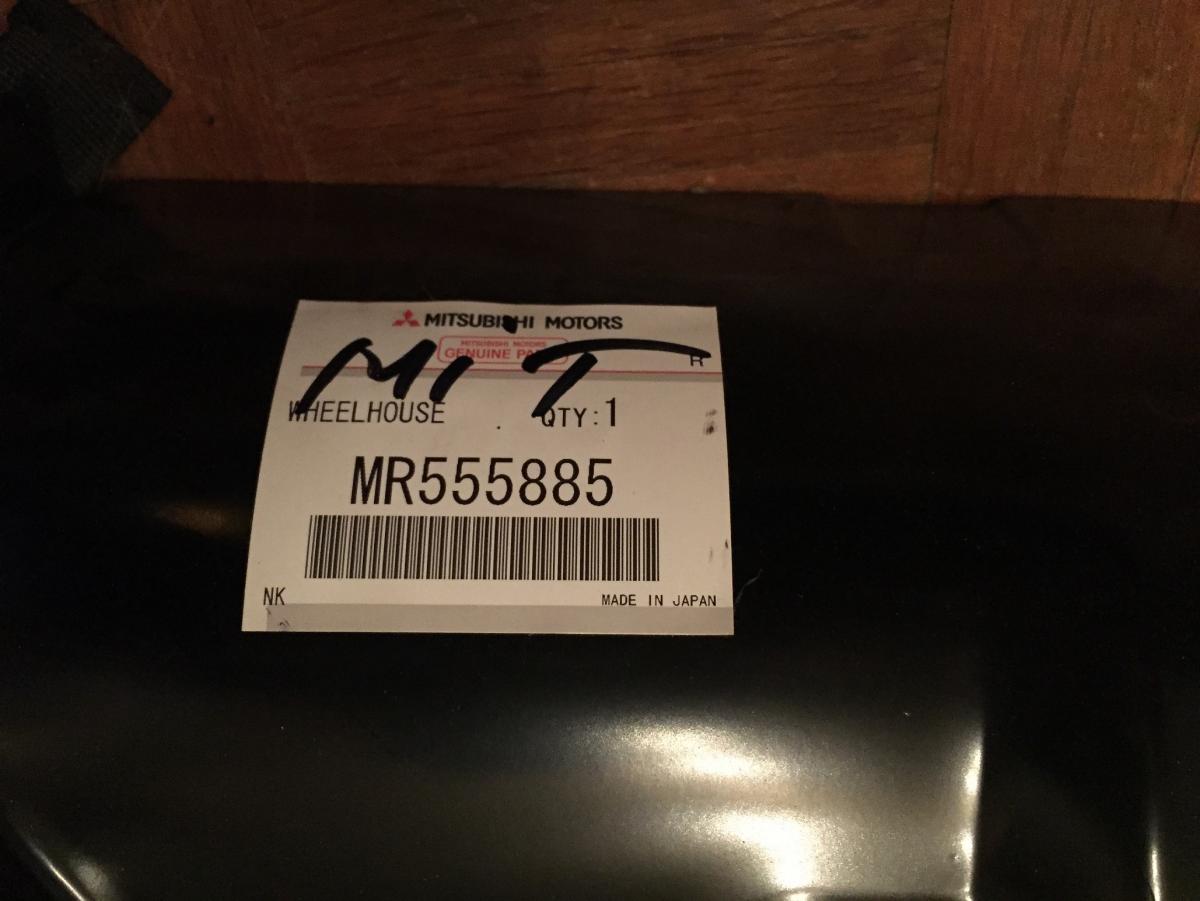

Geo_ZGA Posted February 10, 2018 Author Share Posted February 10, 2018 Astazi am ridicat contra aripa stanga fata de la Mit Motors. Probabil saptamana viitoare va ajunge si dreapta, comandata la Alpadrino Link to comment
mike.omega Posted February 10, 2018 Share Posted February 10, 2018 Ma gandesc ca baietii din service stiu, dar... vopseaua asta neagra ce vine pe piese este doar ptr transport. O sa vezi ca se zgarie foarte usor. Ideal ar fi ca inainte sa ajunga piesa pe masina, sa fie curatata vopseaua si dat 1-2 straturi de grund. Link to comment
Geo_ZGA Posted February 10, 2018 Author Share Posted February 10, 2018 Da, da, stiu Asta mi-a zis si amicul de la service, ca daca asa le montau si din fabrica pe masini, e clar de ce ruginesc in halul ala ) Link to comment
Viktor Posted February 11, 2018 Share Posted February 11, 2018 Eu stiam ca stratul ala dat pe elementele caroseriei ii anticoroziv numa bun de montat exact cum e. 1 Link to comment
mike.omega Posted February 11, 2018 Share Posted February 11, 2018 Nu, se zgaraie extrem de usor. Sau cel putin asa erau tablele de le-am vazut eu Link to comment
Viktor Posted February 11, 2018 Share Posted February 11, 2018 Primul strat de vopsea: Stratul Catodic. Tind a crede ca e acelasi procedeu si in cazul elementelor "la bucata". Link to comment
Geo_ZGA Posted February 11, 2018 Author Share Posted February 11, 2018 Nu se zgarie deloc vopseaua aia neagra, dar tot nu e suficienta pt protectie anticoroziva. Link to comment
mike.omega Posted February 12, 2018 Share Posted February 12, 2018 Ma scuzati dar eu nu imi iau informatiile de pe 4tuning Recent l-am ajutat pe un amic cu vopsirea anticoroziva la o broasca. Fusta din spate era neagra, ptr ca fusese schimbata. Am dat jos eticheta cu tot cu vopsea. Am mai dat cu peria de sarma in dreapta si-n stanga si se desprindea vopseaua extrem de usor. Tipul a vrut sa vopsesc peste asa cum e. Daca ar fi fost masina mea, nici prin gand nu mi-ar fi trecut s-o las asa. Link to comment
Viktor Posted February 12, 2018 Share Posted February 12, 2018 Baga un link a unui producator elemente caroserie unde ii specificat clar modul intrebuintarii, de se cojesc ori ba. Eu am rasfoit si din pacate n-am gasit ceva concret pe tema cu exceptia link-ului atasat. Praguri si fustite se executa cam la tot coltul (am fost intr-un atelier gen) insa, o piesa de la mama ei, nu prea are voie sa arunce stratul ala asa usor. Cit pariu ca fustitele alea fu date la spray precum pragurile mele ... ) Apoi nu te mire ca-i sare smaltu' ... Link to comment
Geo_ZGA Posted February 12, 2018 Author Share Posted February 12, 2018 Am vazut si eu piese "de srl" care se cojeau de ziceai ca e tempera data peste... la asta nu e cazul, e destul de bine prinsa vopseaua pe metal si destul de dura. Am uitat, ca tot vorbisem mai sus de asta... azi, uitandu-ma dupa ce mai e ruginit, am observat ca scutul motor e din metal. Singura fanta de aerisire e pe o laterala fata, de vreo 25-30cm patrati. Cautand pe net, am vazut ca scutul original nu are nici o fanta de aerisire. Link to comment

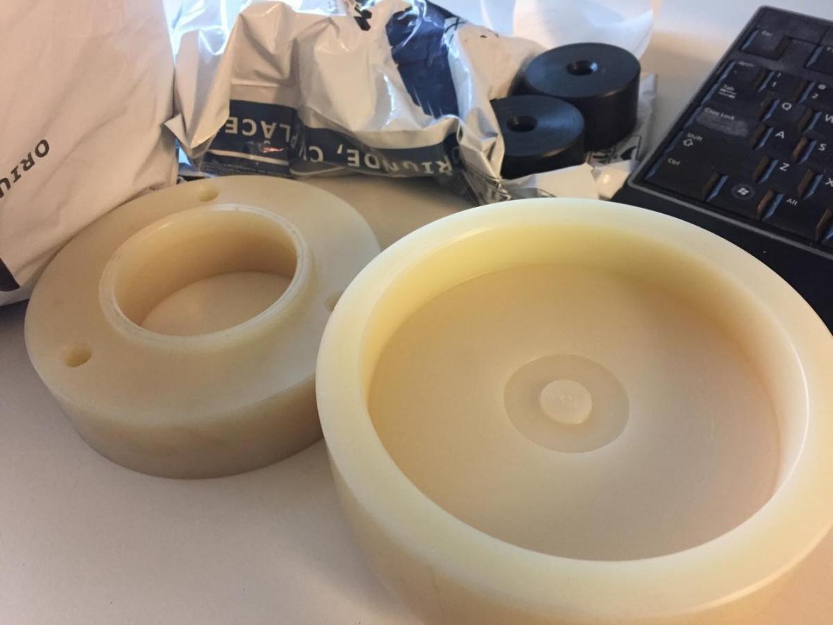

Geo_ZGA Posted February 14, 2018 Author Share Posted February 14, 2018 La unele piese, da. La altele, Mitsubishi e ceva mai scump... depinde. A venit si kitul de inaltare. Daca tot sunt demontate amortizoarele fata, am vorbit sa le monteze mecanicul in service. Link to comment
