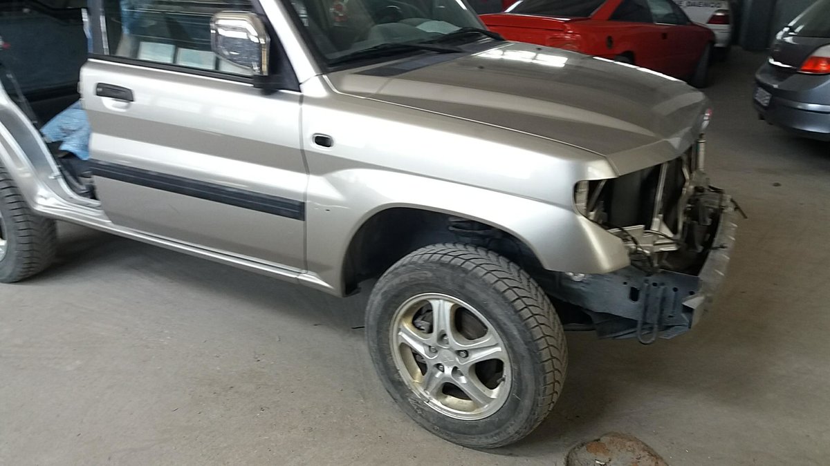

Geo_ZGA Posted April 15, 2018 Author Share Posted April 15, 2018 Si eu ) Am vorbit vineri cu amicul de la service, tinichigeria e aproape gata, mai au sa monteze talerele de arc pe spate (evident, erau ruginite cele de pe masina) si sa mai faca niste intarituri. Saptamana asta termina, fac si mecanica (coborat diferential fata, schimbat bielete, placute fata, modificat amortizoare spate sa fie mai lungi) si dupa aceea intra la vopsit. Banuiesc ca in 2 saptamani e gata. Nu ma grabesc, o sa raman fara permis pt cel putin o luna... sa vad cum fac cu inmatricularea, masina va trebui condusa la rar. Link to comment

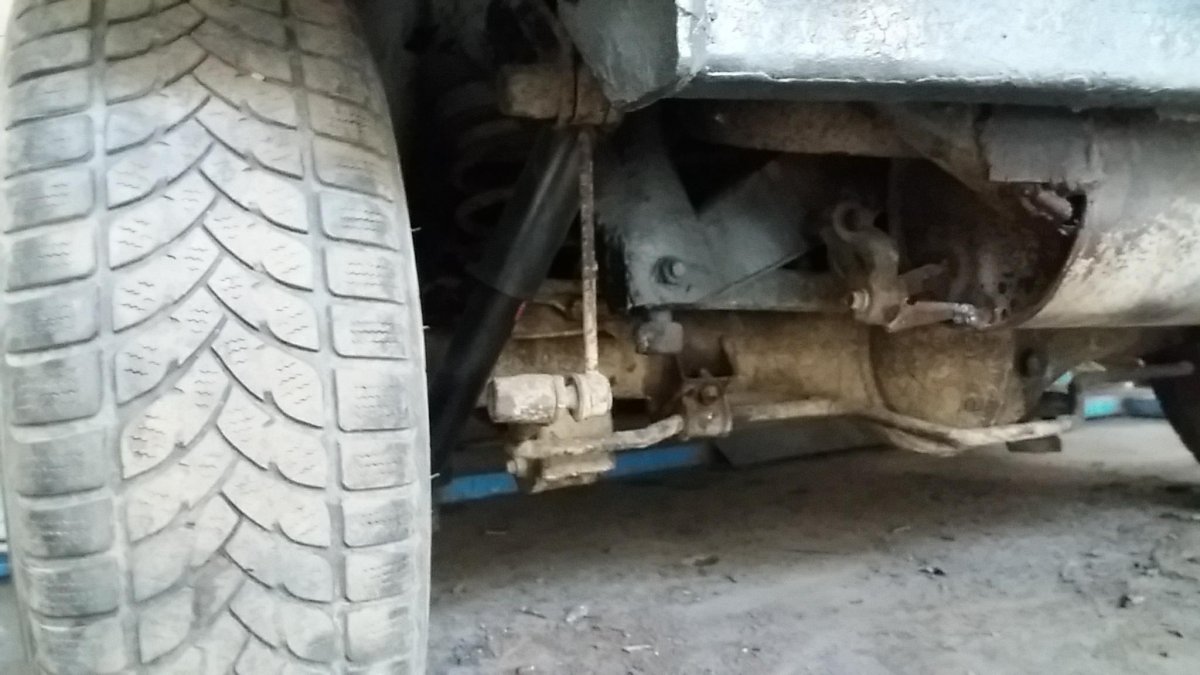

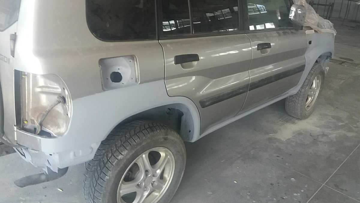

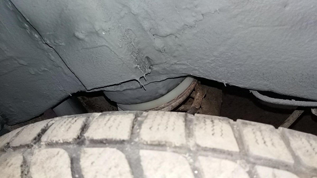

Geo_ZGA Posted April 25, 2018 Author Share Posted April 25, 2018 Cateva poze facute in graba de prietenul de la service. Au montat pe spate amortizoare KYB de ceva Kia, cu 3-4cm mai lungi decat cele stock, identice in rest. Talerele superioare pe spate au fost modificate, buza mai mare, ca sa stea inaltatoarele fixe. 1 Link to comment

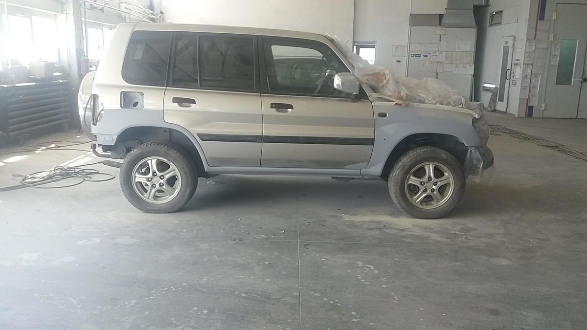

Geo_ZGA Posted May 31, 2018 Author Share Posted May 31, 2018 Cu intarziere, se apropie de final... Link to comment
Viktor Posted May 31, 2018 Share Posted May 31, 2018 (edited) Hai ca nu mai e mult. Numa bine ca nu tre sa schimbi anvelopele. 😐 Vopsita in totalitate ori pe alocuri, unde s-au efectuat reparatii ? Edited May 31, 2018 by Viktor Link to comment
Geo_ZGA Posted June 1, 2018 Author Share Posted June 1, 2018 Anvelopele o sa fie schimbate oricum, cu niste AT-uri putin mai inalte, 70 in loc de 65. Dar dupa ce trec pe la RAR... Doar pana la jumatate o sa fie vopsita, nu sunt bani de integrala si nici nu are rost. Link to comment
Viktor Posted June 1, 2018 Share Posted June 1, 2018 Ei, hai ca nu-i o asa mare cheltuiala. Ori pe asta nu prinde trafaletul si verdele brotacel ? Link to comment
Geo_ZGA Posted June 1, 2018 Author Share Posted June 1, 2018 5-700-1000 lei in plus tot ar fi... si nu sunt bani. Daca o nimereste la nuanta, e ok si asa. Link to comment
ches Posted June 6, 2018 Share Posted June 6, 2018 Arata bine vopseaua la prima vedere. Vopsesc si usile? Link to comment
Geo_ZGA Posted June 6, 2018 Author Share Posted June 6, 2018 Doar cea demontata, a avut 2-3 puncte atinse sau de rugina. Nu e 100% identica nuanta, se pare ca singura care se potrivea pe cod era DuPont (650 lei/l, plus intaritor si lac). Eu sunt multumit sa fi scapat de rugina si sa fie intr-o singura culoare masina. Ca e o mica diferenta de nuanta... aia e. Maine intra la montaj, in functie de cum se misca o pot lua vineri sau nu... ar mai fi si ceva piese de schimbat (curea, placute frana fata... nici nu mai stiu ce si cum), facuta aerisirea la frane si ambreiaj (au fost demontate elemente), geometrie si verificare frane pe stand. Link to comment
