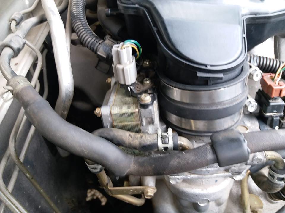

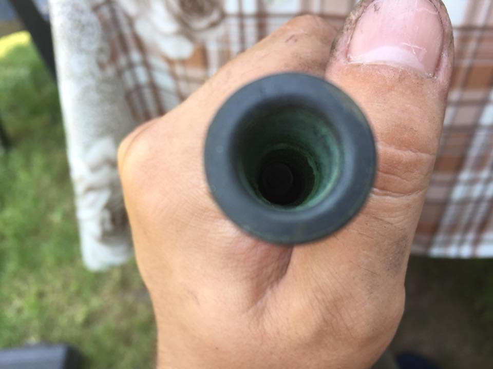

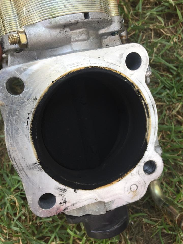

Geo_ZGA Posted June 21, 2018 Author Share Posted June 21, 2018 Ieri m-a dus fara probleme si pe nitel offroad, si pe sosea... a plecat sotia cu ea dupa 30 min, cand s-a intors checkul aprins. Am pornit-o, checkul clipeste, se tureaza singura la 2000 ture si iar cade la ralanti, si tot asa... de parca s-ar juca cineva cu acceleratia. I-am dat un reset, a mers ok 200m... iar a inceput. In mers calc pedala degeaba, nu se accelereaza. Pe liber se tureaza doar pana la 3000 ture... Am desfacut pe fuga o bujie... fisa e verde pe interior (oxid parca), clapeta e super jegoasa (pe grupul dedicat lumea zice ca aia ar fi problema). Azi dau o fuga la un magazin sa iau niste sprayuri de curatare si ma apuc sa demontez. Sper sa rezolv asa, pt ca tester in Navodari nu prea cred... Link to comment

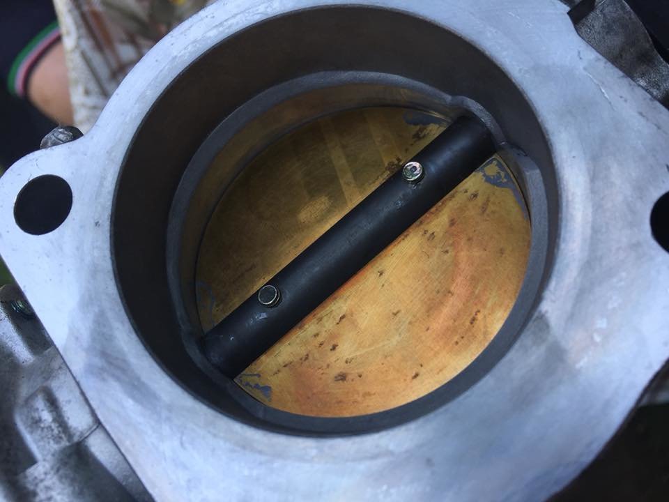

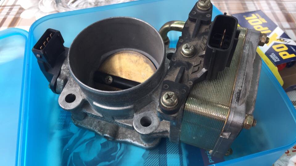

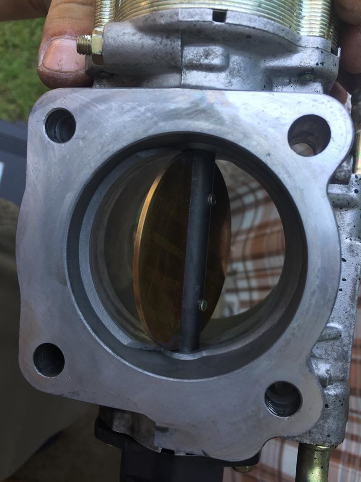

Geo_ZGA Posted June 21, 2018 Author Share Posted June 21, 2018 Curatat clapeta de acceleratie... un jeg de nu se poate, va trebui sa desfac si galeria si sa curat si supapele. Traiasca degresantul de aragaz. Curatate si fisele, bujiile. Pornit masina... nu se mai aprinde check engine, dar la atingerea acceleratiei se tureaza singura scurt, repetat. Cum facem noi de obicei, abia acum am deschis manualul... urmeaza sa-i fac procedura de idle learn, dupa un nou reset. Link to comment

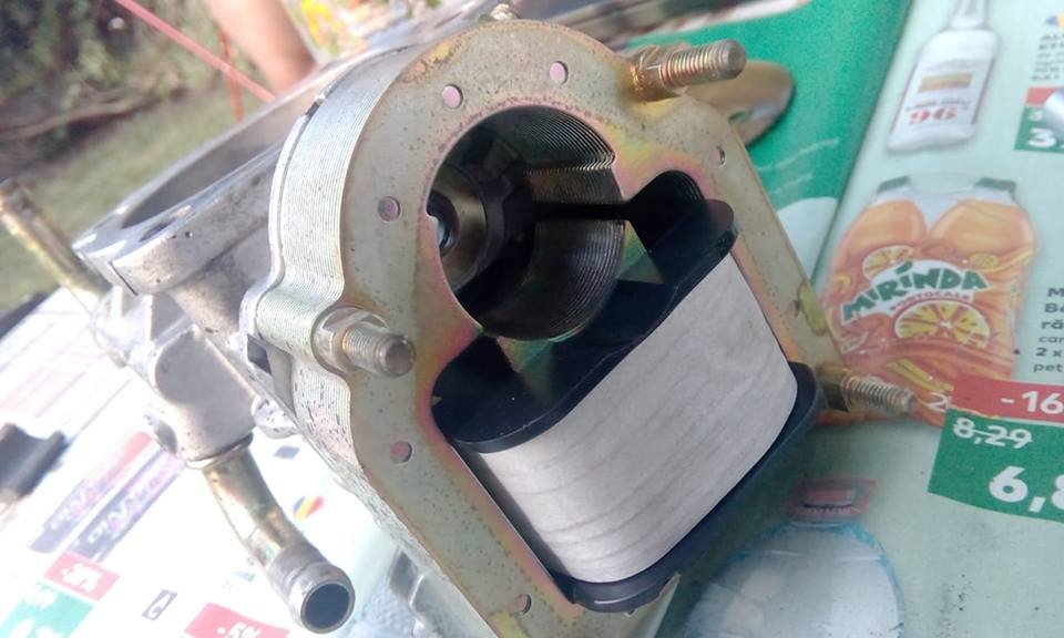

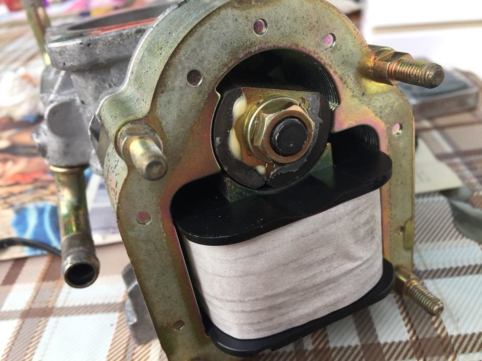

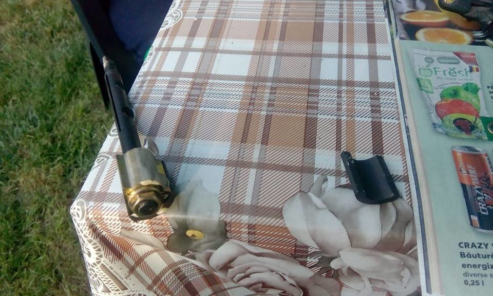

Geo_ZGA Posted June 21, 2018 Author Share Posted June 21, 2018 Intr-un final, am gasit buba... magnet desprins de pe axul clapetei. Acum sa vad ce adeziv gasesc maine (azi am gasit doar Poxipol - 120 grade sau Bison - 100 grade), care sa reziste la aprox 150 grade Link to comment
ches Posted June 22, 2018 Share Posted June 22, 2018 (edited) Ce e cu monstrul acela de bobina? Se foloseste cumva pentru comanda clapetei la relanti? Acceleratia e drive by wire sau e cu cablu? Oricum ai facut treaba f buna la ce jeg era acolo... Edited June 22, 2018 by ches Link to comment
Geo_ZGA Posted June 22, 2018 Author Share Posted June 22, 2018 Clapeta e complet electronica, nu exista cablu... ceea ce o face mai greu de mesterit si reparat, dar nu imposibil. Se pare ca problema cu magnetii e f des intalnita. Ma duc acum sa caut adeziv, o placere sa merg pe jos pe caldura asta. Link to comment

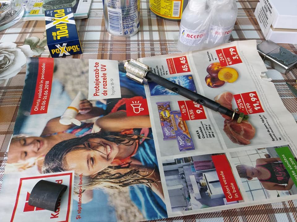

Geo_ZGA Posted June 22, 2018 Author Share Posted June 22, 2018 Am luat poxipol pana la urma, altceva mai bun nu am gasit... lipit, montat, resetat... check engine, mers intrerupt rau, nu se accelera deloc. Mers la tester, cod p1221, pozitie clapeta bla,bla. Demontat iar clapeta, magnetii erau in regula, montat la loc cu pozitia senzorului usor modificata, iar reset si idle learn. Momentan e in proces de invatare, 10 min cu ac pornit, iar oprita, iar pornita cu ac... pana acum e ok, checkul nu s-a mai aprins, duamneajuta, amin, partikip Link to comment

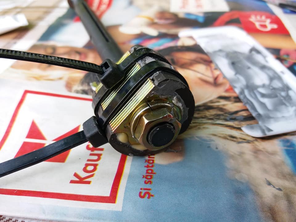

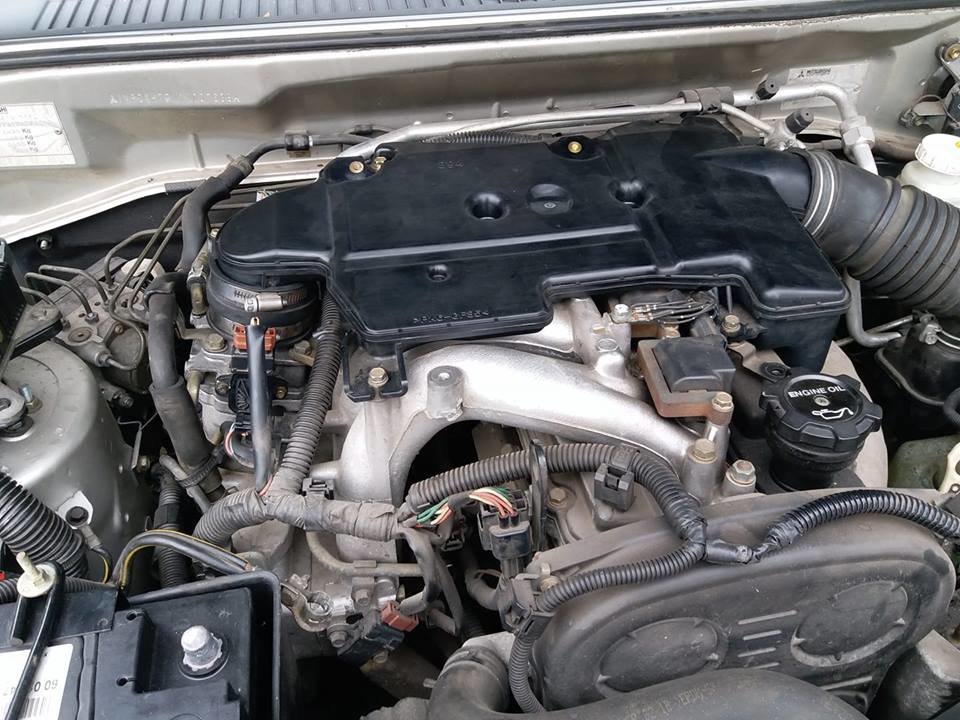

Geo_ZGA Posted June 26, 2018 Author Share Posted June 26, 2018 (edited) O spalare si putina mestereala, am montat protectia conductei de alimentare. p.s: sambata seara si ieri am mai bagat vreo 250 km, cu ceva offroad, totul bine cu acceleratia Edited June 26, 2018 by Geo_ZGA Link to comment

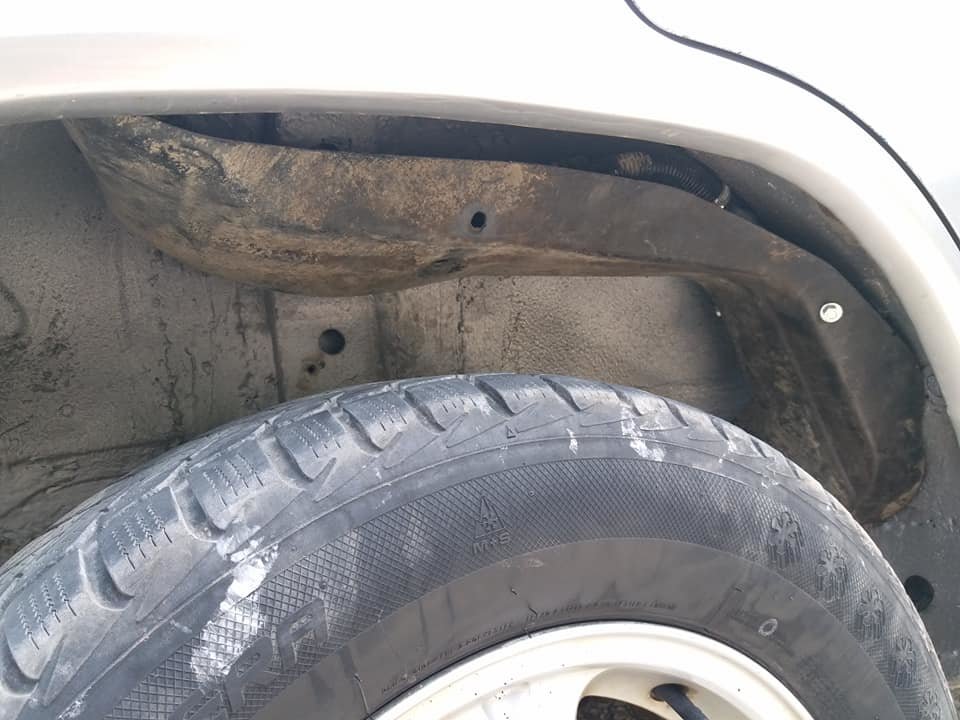

mirceajo Posted June 27, 2018 Share Posted June 27, 2018 Se cam vede kitul nefinisat pe buza aripii spate 😞 In rest ma bucur ca pe asta o speli sau e la inceput 🙂 Link to comment

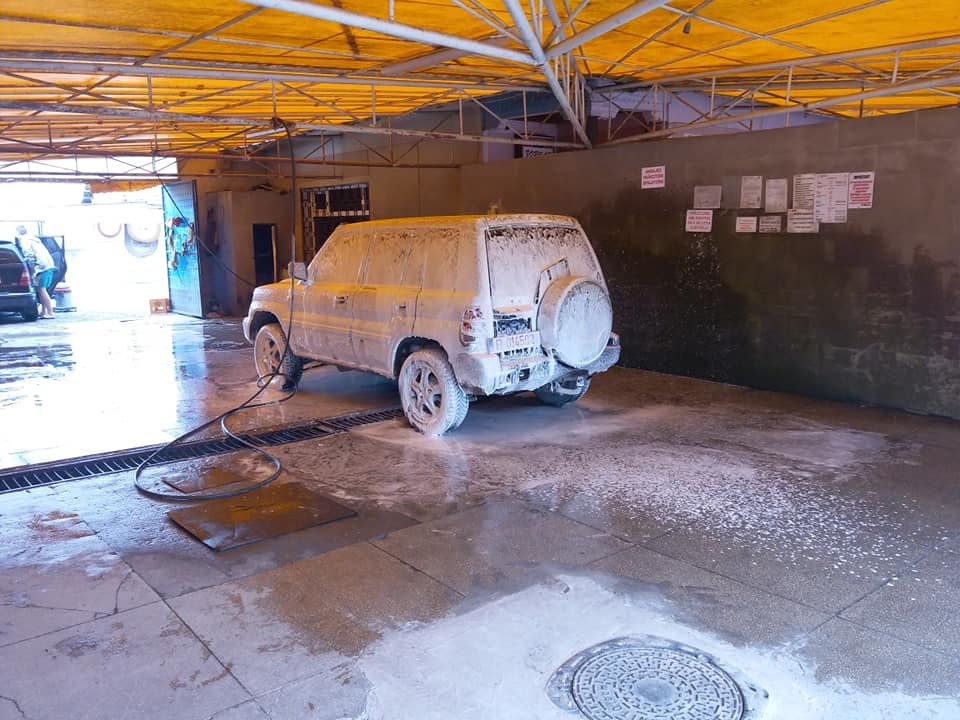

Geo_ZGA Posted June 27, 2018 Author Share Posted June 27, 2018 (edited) Nici macar chit nu e... e tabla taiata stramb. Si la busonul rezervorului au lucrat urat, cand l-am deschis prima data am avut un moment de crispare :)) Macar unde se vede au lucrat bine... Mai are o gramada de defecte estetice, zgarieturi in lac (de la crengi), multe punctulete negre pe o laterala-sus, jantele fata sunt patate rau de gudron si inca ceva (am incercat cu un fas de spray de contacte, se curata daca insisti). Nu stau de ele acum, mai important e sa o pun la punct mecanic. p.s: o spal pt ca noroiul adunat prin aripi tine umezeala si incepe iar rugina daca o las asa. Edited June 27, 2018 by Geo_ZGA Link to comment

ches Posted July 3, 2018 Share Posted July 3, 2018 Ciudata dracovenie clapeta aia de acceleratie. Practic e un motoras electric facut cu bobina aia + magnetii. Banuiesc ca poxipolul nu a tinut din cauza lipiciului care nu a facut aderenta plus mediul cu vibratii si temperatura mare. Poti incerca sa sirgheluiesti un pic magnetii si zona de prindere si sa pui un lipici bicomponent pe baza de rasina epoxidica care isi pastreaza elasticitatea. Eu am folosit la masina un bicomponent de la Bison, a tinut bine vara, insa iarna s-a dezlipit, deci nu e bun la rece, e pt uz interior. Poti cauta prin fisele tehnice un lipici epoxidic cu gama de temperatura mare. Link to comment
