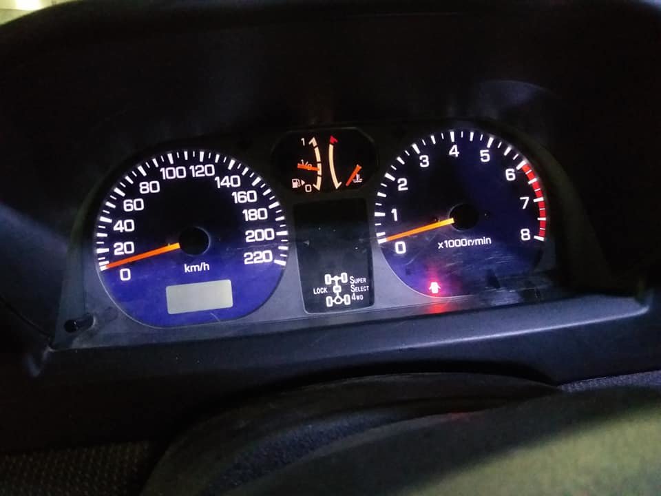

Geo_ZGA Posted July 7, 2018 Author Share Posted July 7, 2018 (edited) Aia e... sa nu-l sparg. Ca magneti nu gasesc, sa inlocuiesc, in caz ca stric... Azi mi-am facut de lucru, refacut lipiturile de la display (facea figuri, evident) si inlocuit becurile cu leduri. Daca aveam un butonel, ii faceam si combinatia pt a schimba info de pe display (original il are pe casetofon, care a fost inlocuit). Am scos si suportii de rulou portbagaj, ocupau spatiu inutil. Si am reglat usa de la sofer, sa se inchida la linie. Edited July 7, 2018 by Geo_ZGA 1 Link to comment

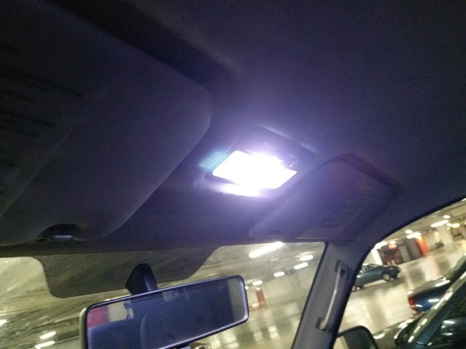

Geo_ZGA Posted July 26, 2018 Author Share Posted July 26, 2018 Leduri, ledulete... de plictiseala la intalnire. Link to comment

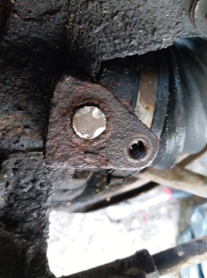

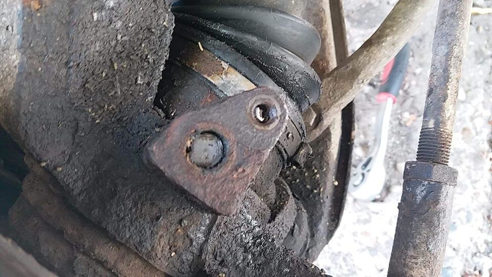

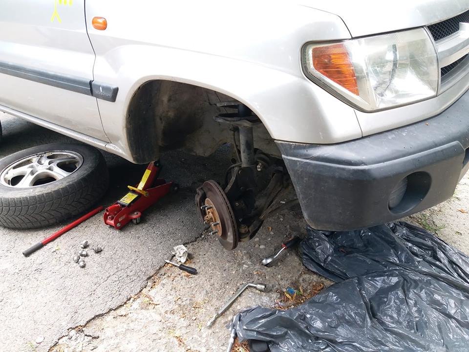

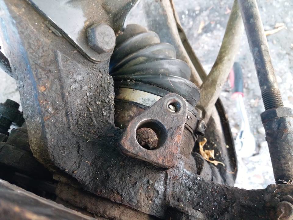

Geo_ZGA Posted August 13, 2018 Author Share Posted August 13, 2018 Am luat un degripant Mafra, si-a facut treaba, surubul de la senzorul dreapta fata s-a desfacut bine (am bagat-o pe tester la Tiriac Auto, ca sa-mi zica exact care e). Dar nu a vrut sa iasa senzorul... cel putin nu intreg. Dupa 3 ore de munca, dalta si ciocan mai mult, am reusit sa-l scot pe bucati. Azi am comandat un senzor nou, 47 lei, garantie 2 ani cica (unul original e ~1000 lei). Urmeaza sa schimb si spira airbag de la volan, ca face figuri, inca un schimb de ulei (10w40 de data asta, pe 5w vad ca-l cam mananca) si placute spate daca e cazul (le am acasa). Link to comment

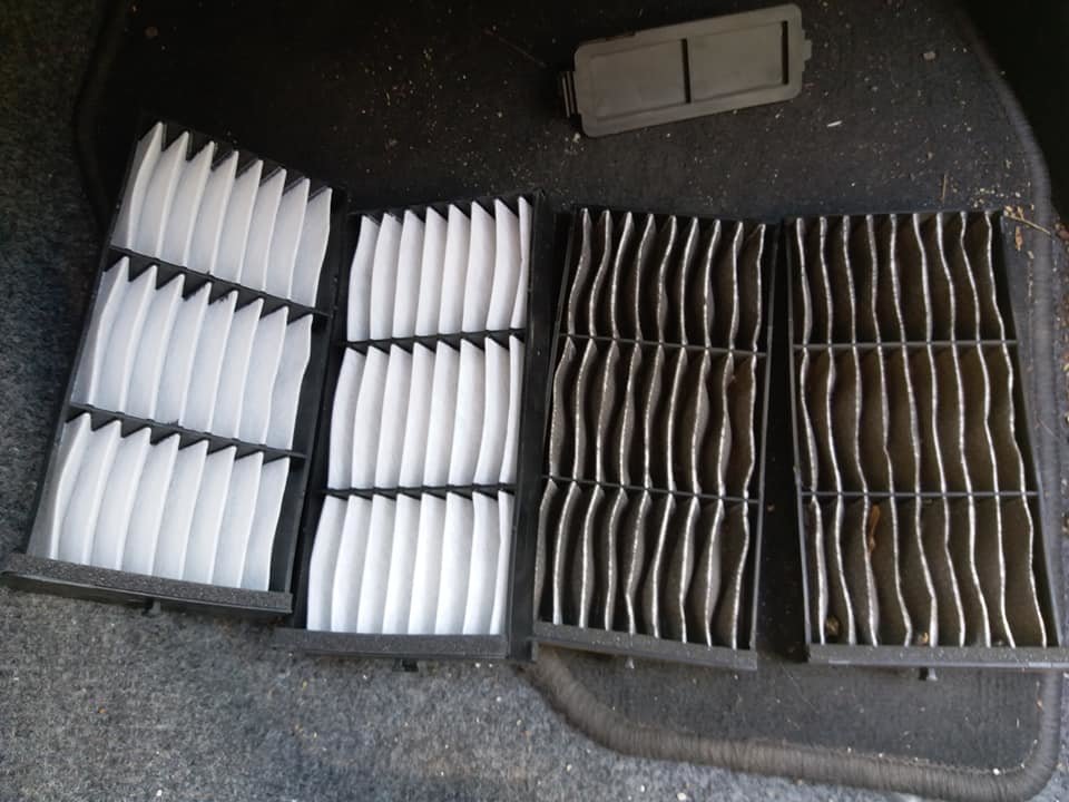

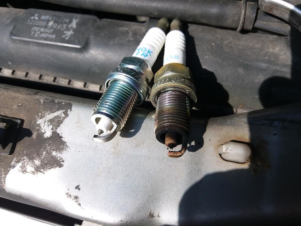

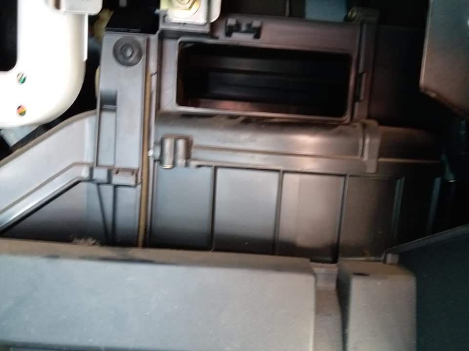

Geo_ZGA Posted August 16, 2018 Author Share Posted August 16, 2018 Bujii noi, filtre de polen noi Link to comment

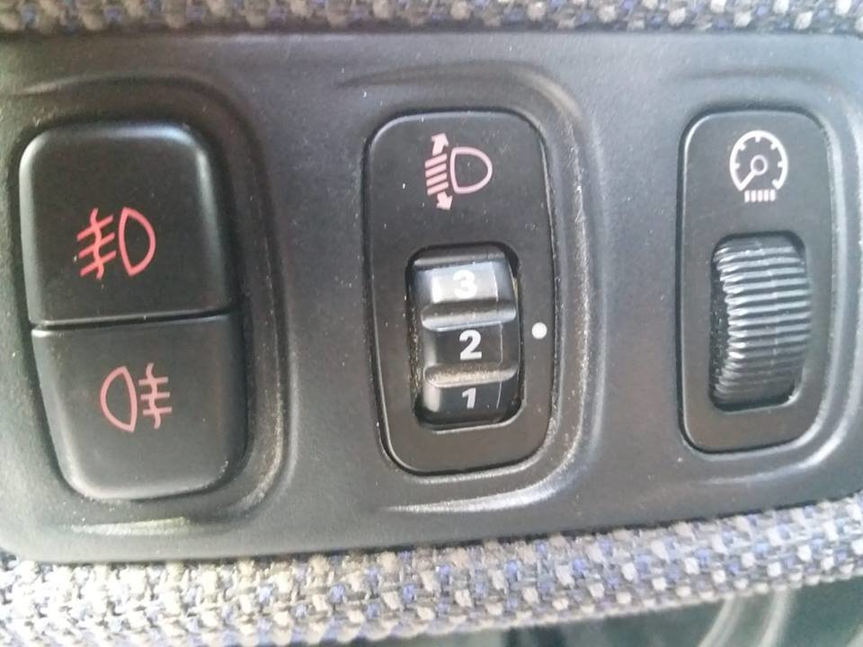

Geo_ZGA Posted August 19, 2018 Author Share Posted August 19, 2018 Vineri am mai mesterit ceva, am montat buton pt proiectoare (inca nu am, dar urmeaza) si i-am facut si iluminarea cu leduri de 3mm pe rosu Link to comment
