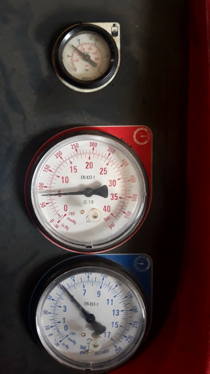

nt98adu Posted July 17, 2018 Author Share Posted July 17, 2018 Ieri am scos tot freonul si uleiul din instalatie. Mai jos, poza cu ceasurile privind presiunea in instalatie cu specificatia ca aparatul scosese deja 140 g freon. Link to comment
Dj_Dark Posted July 17, 2018 Share Posted July 17, 2018 Nu e relevant asa, instalatia nu era in functiune. Se vede ca ambele ceasuri indica fix aceeasi presiune, anume 5 bari. Cel rosu e de inalta, cel albastru e de joasa. Cel rosu in functiune ar trebui sa fie in jur de 15-18 bari. Daca e mai mult, atunci supapa de care zice salex e obturata, de-asta intrebam de presiune. Daca e prea joasa, atunci compresorul are ceva. Link to comment

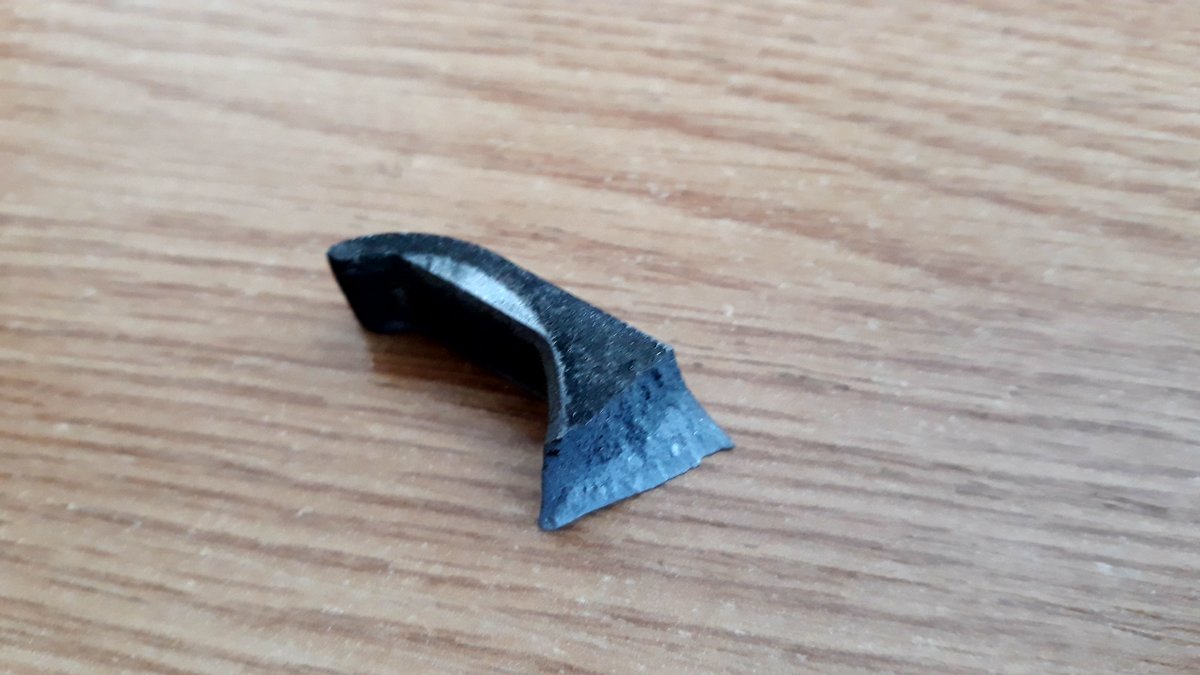

nt98adu Posted July 17, 2018 Author Share Posted July 17, 2018 Data viitoare atunci. Momentan am gasit fisurata cupla care vine pe teava ce duce in radiatorul de clima si cand am dat piulita jos, am ramas cu bucatile in mana. Astept teava completa pentru inlocuire. Cupla aia are rolul de a tine fixate tevile in compresor. Posibil am strans eu prea tare sau a fost fisura anterior. Eu zic dupa cum arata in sectiune ca fisura este anterioara, acum fiindu-i sfarsitul. Link to comment
