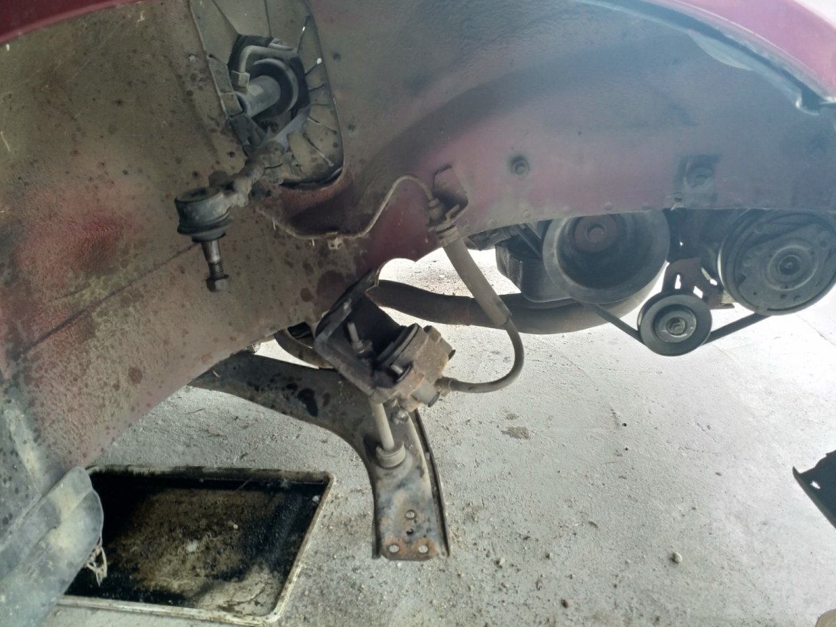

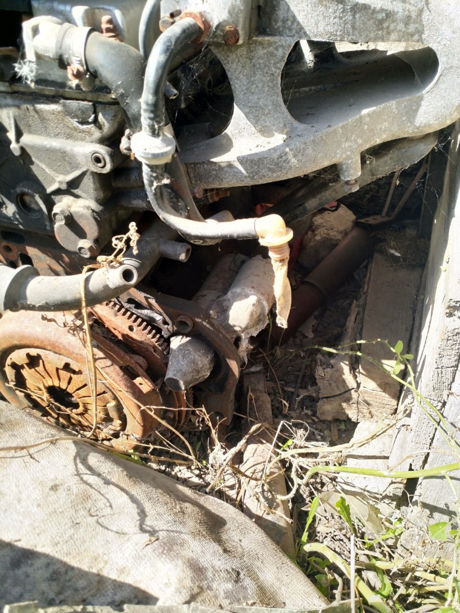

M-am apucat sa o desfac pentru a lua cutia si pune automata. Se vede ca e o masina statuta, totul e ruginit pe dedesupt, inclusiv baia de ulei si capacul cutiei.
S-au dat jos jambele si planetarele, jambele se vor inlocui cu cele de la aia verde care au amortizoare aproape noi stock si flansele la fel, astea sunt crapate.
Planetarele au iesit cam greu din jambe, am stricat presa cu gheare (filetul surubului) drept urmare am pus mana pe barosul de 5 kile si le-am convins. Din pacate am cam deformat piulita si capul planetarei, drept urmare acum se infileteaza greu dar merge.
Pivotii sunt ambii cu suruburi. Ori asa a fost de fabrica ori s-au schimbat ambii, dubios la 60.000 km cat are masina.

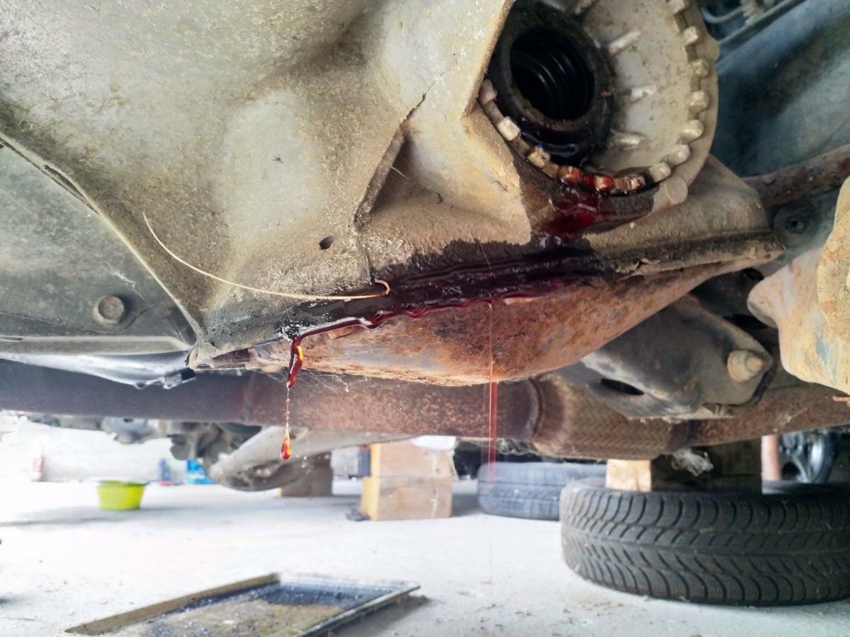

Ah, si inca o tampenie, cineva a schimbat uleiul din cutie cu ATF, ma miram eu de ce marsarierul urla mai rau ca la aia de pe bej. Intra mai bine in viteze dom'le , bullshit.

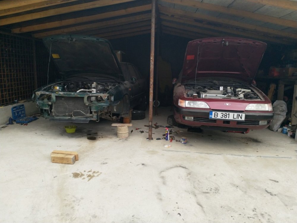

Aia verde se va face 2.0 16v manuala, suspensie sport, discuri spate, muzica de darama geamurile...etc, cam tot ce a avut bej-ul pe el.
Ea la baza e 2.0 8v automata si e pacat de blocul ala de 2.0 sa aiba doar 105 cai 😄 . Cutia automata nu ramane din 2 motive.
Unul nu pot sa o leg la electrica noului motor si 2 nu ar fi la fel de sportiva cu automata.
Asta visinie va ramane stoc complet dar ii pun automata de pe aia verde. Manuala ei va ajunge pe cealalta cu sistemul de ambreiaj si ce mai prevede.
A treia (cea bej) va ramane amintire.

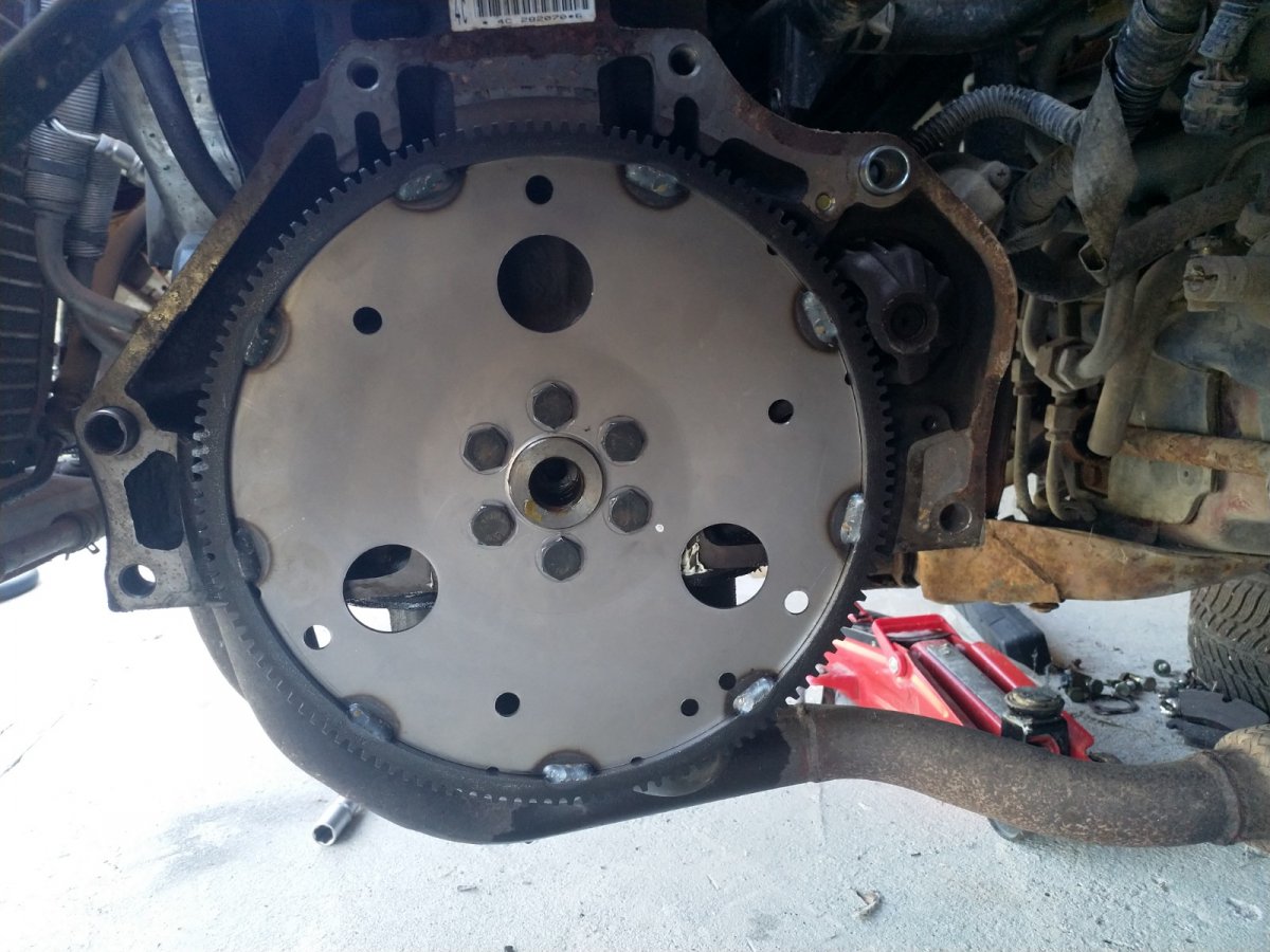

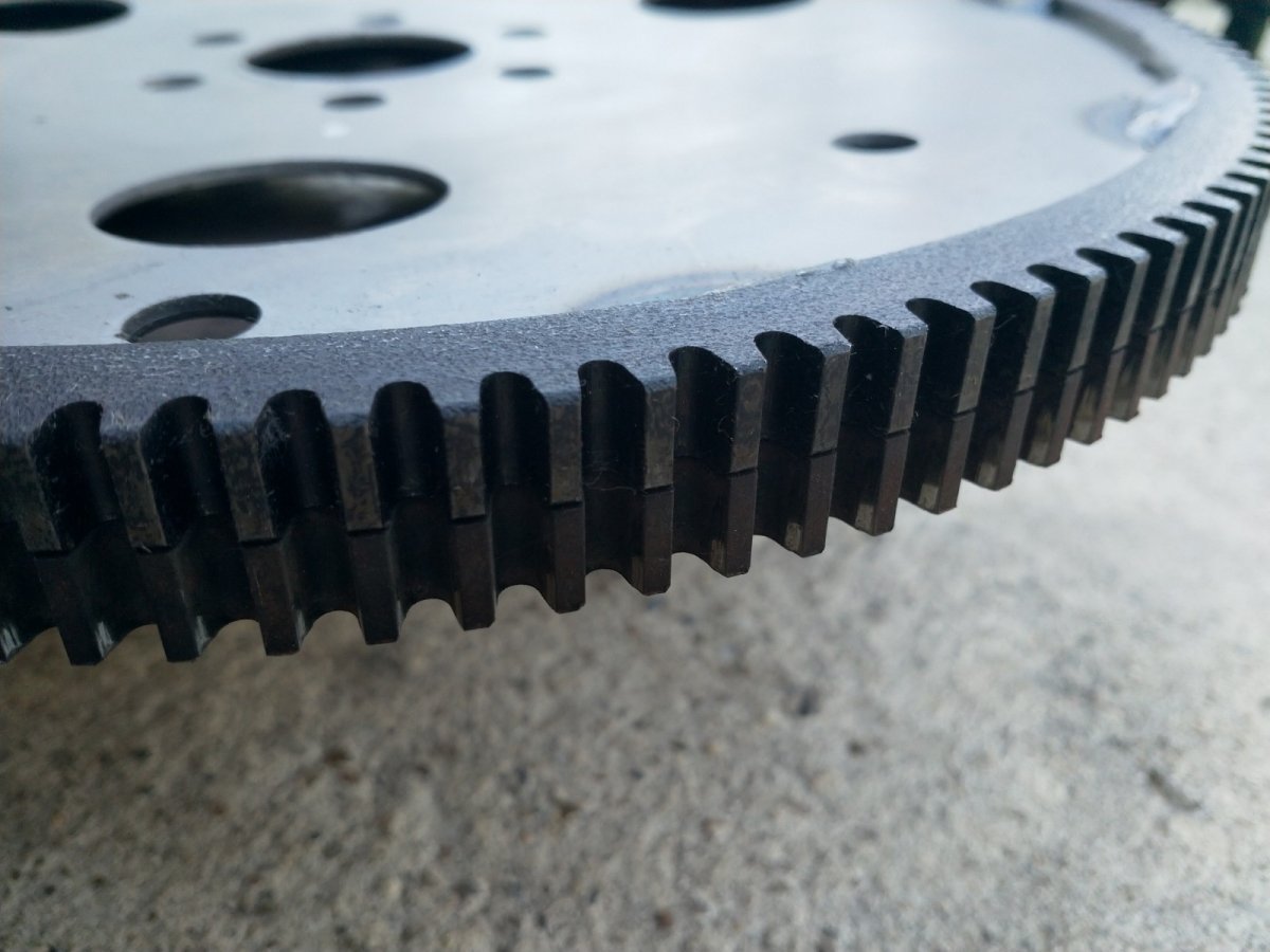

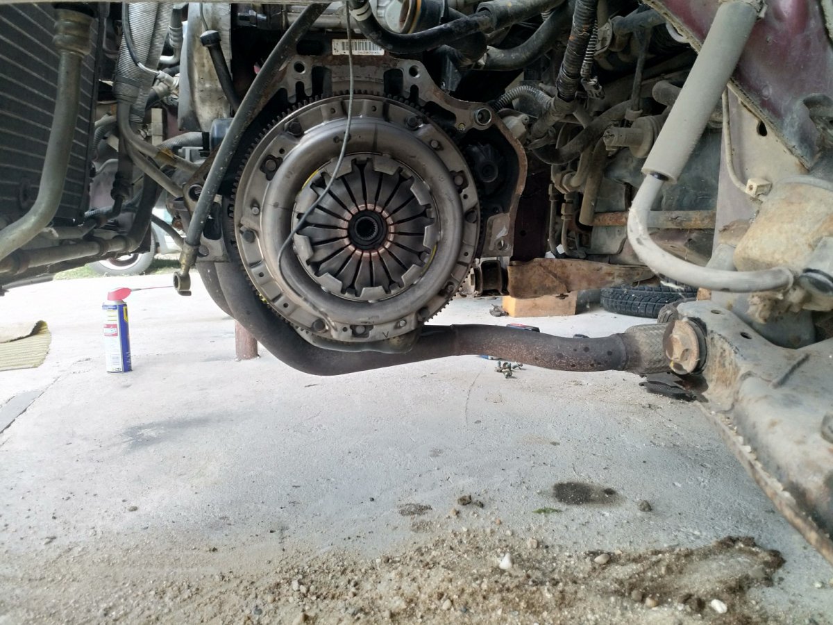

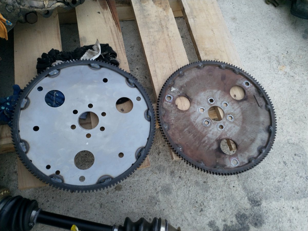

Continuam, am dat jos cutia manuala urmand sa pun automata. Din pacate volanta de 2.0 nu se potriveste pe arborele de 1.5 dar am gasit la radacini de cielo AT care ar trebui sa fie ce trebuie. In rest, convertizorul se potriveste in gaura centrala, cand vine volanta ar trebui sa fie in regula dpdv mecanic.
Nu am intalnit chestii neprevazute si daca tot am umblat acolo am schimbat si simeringul mare de la arbore.
La electrica e alta poveste dar toate la timpul lor. 🙂  Overall se face.

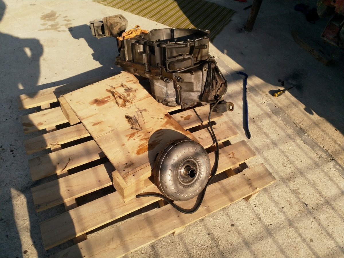

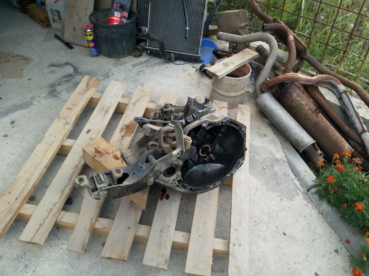

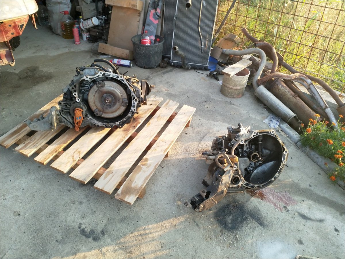

La final cateva poze, inclusiv cu automata (am reusit sa o dau jos si pe-aia de pe verde)
IMG_20200821_172449.thumb.jpg.959fee99c77acddf89b841e6dfc671a8.jpgIMG_20200821_170311.thumb.jpg.d40de07ddf5801c369ec80815bd18890.jpg
IMG_20200821_170257.thumb.jpg.a30ab8e4d32796c72fa690a2c2457237.jpgIMG_20200822_172246.thumb.jpg.9039b8d74b1dd88a9e58a1821069493a.jpgIMG_20200822_172235.thumb.jpg.ab2460fd6298e8f41359c9596712b801.jpg
IMG_20200822_193020.thumb.jpg.5ac9818d817a15d7248d99fcddfe0d3f.jpgIMG_20200822_175353.thumb.jpg.53cca18c0709dc39b5a09d92710dc3a1.jpg

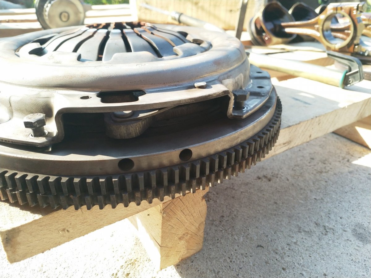

Aici in ultima poza se vede ca desi volanta de 1.5 si automata de 2.0 se portivesc la coroana si diametru, nu se potrivesc la gaura centrala si suruburi, la 1.5 centrala e un pic mai mare si suruburile putin mai aproape de centrul axului (radius mai mic).

Gata, a venit volanta de cielo AT, 70 de ron fu si e ce trebuie. Se potriveste perfect pe arbore, pe convertizor si are si acelasi coronament.
IMG_20200830_111135.thumb.jpg.c5cadc6912a61732462e63589863d4c2.jpgIMG_20200830_111143.thumb.jpg.fbb4c908f2b7597903cc425d566c9014.jpg

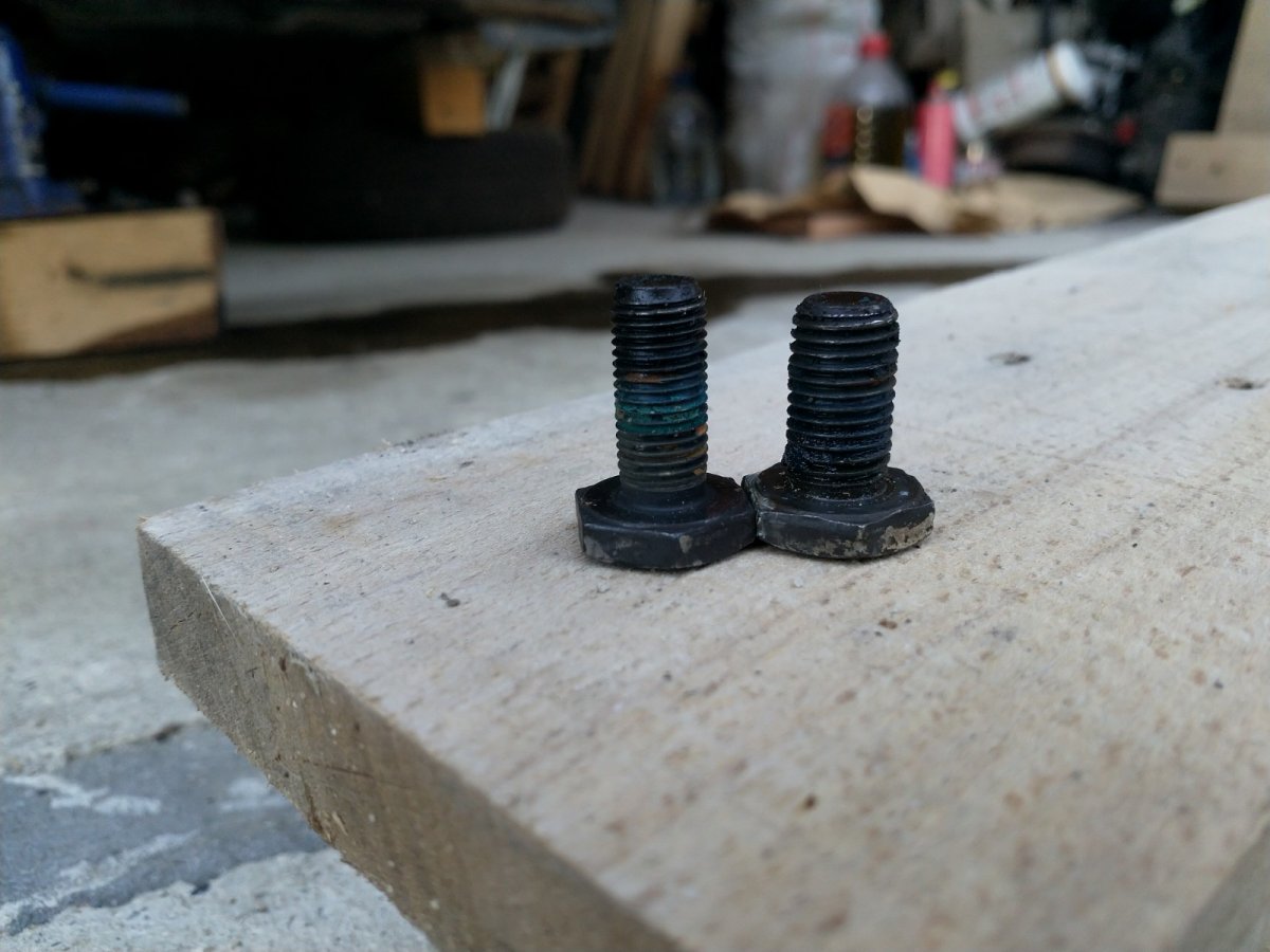

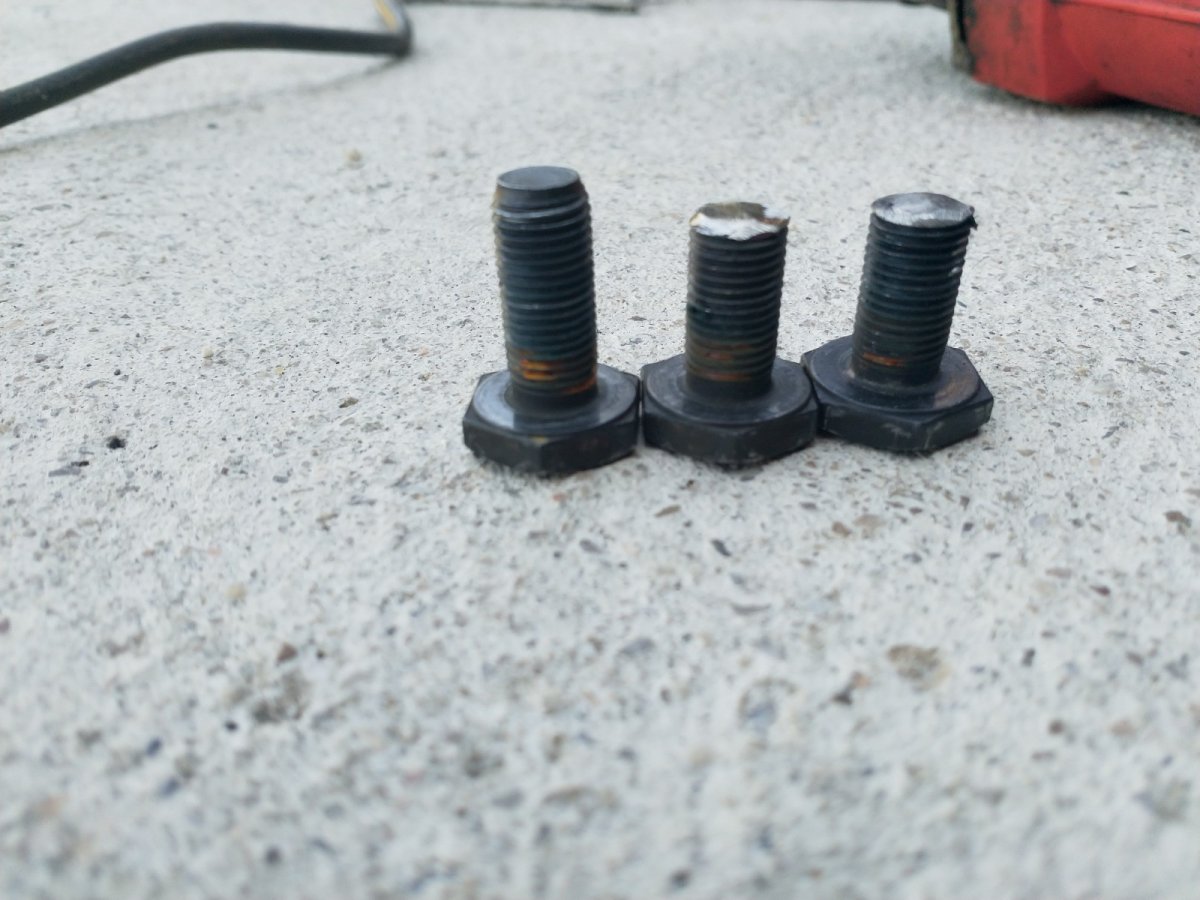

 Din pacate suruburile de arbore de 1.5 sunt total diferite de alea de 2.0. In primul rand erau mai lungi fiindca fulia de manuala e mai groasa, in al doilea mai subtiri si al treilea pasul diferit, dupa cum ziceam, nici o legatura 🙂
Binenteles ca blocau motorul insurubate la maxim drept urmare pus mana pe flex si ajustat.

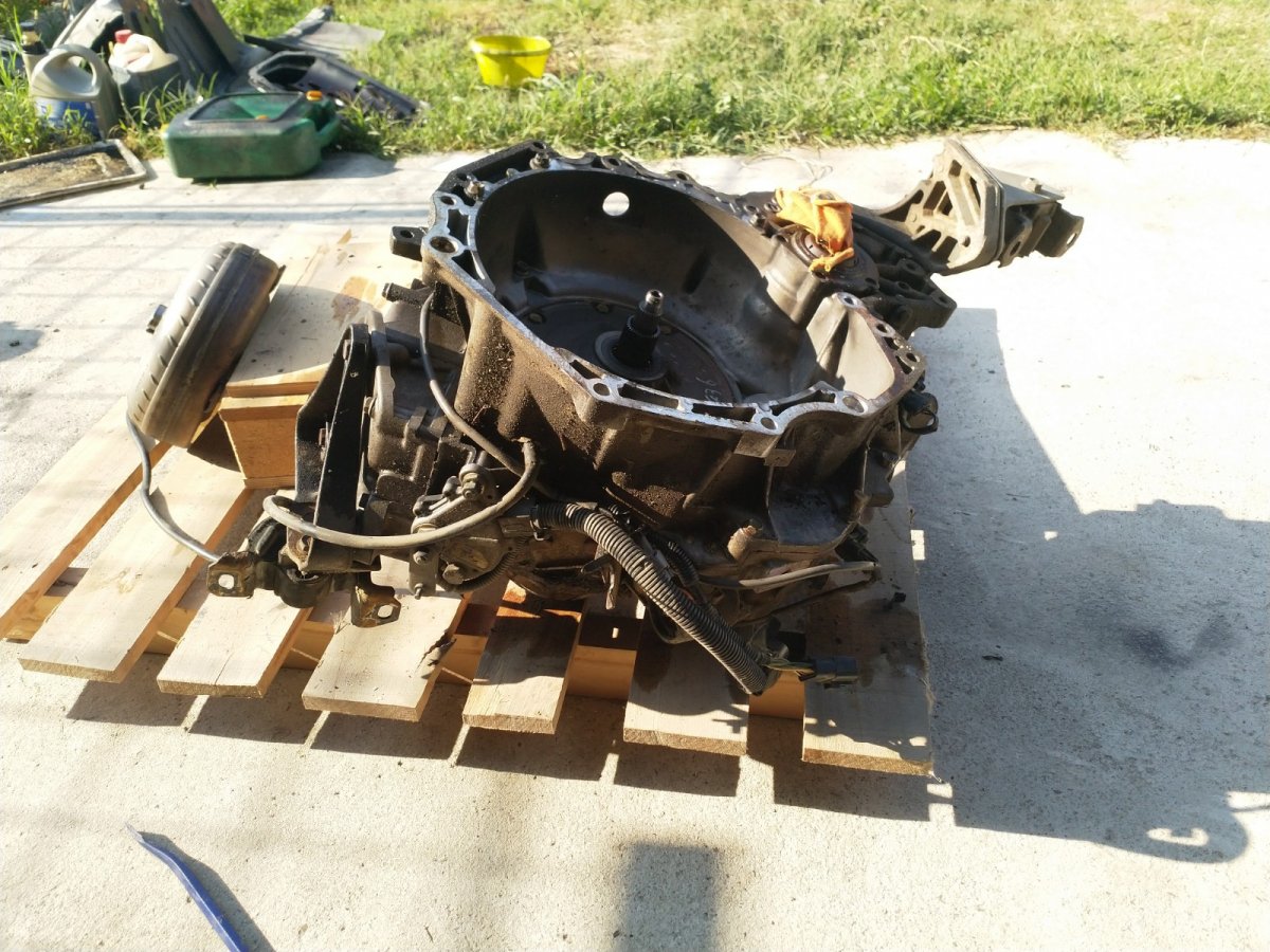

Dupa in schimb a inceput greul. M-am chinuit vre-o 2 ore dar intr-un final am razbit, cutia are 85 de kile, mi-a fost foarte de ajutor suportul ala, fara el nu as fi reusit singur.

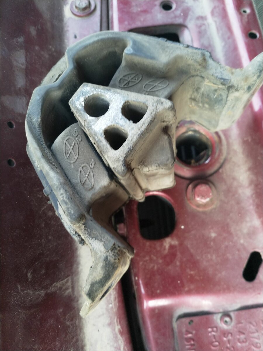

Si dupa ce m-am bucurat ca era sus pe motor m-a batut tamponul central de m- a ascultat cu urechea. Nu se alinia neam cu gaurile din caroserie, m-am saturat de tavalit pe jos cat am muncit sa il aliniez, aveam nisip si in cap, dar intr-un final, all good.

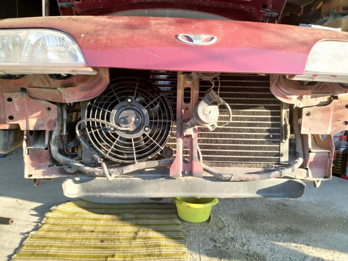

Am pus si radiatorul de apa de automata, conectat toate liniile, si daca tot eram acolo mi-am amintit ca aveam un ventilator de pe fata aproape nou de la geo_zga.

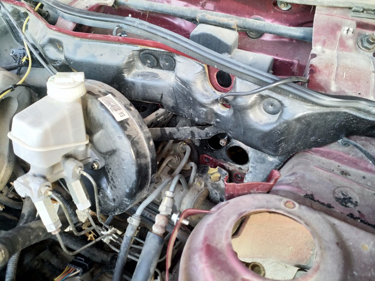

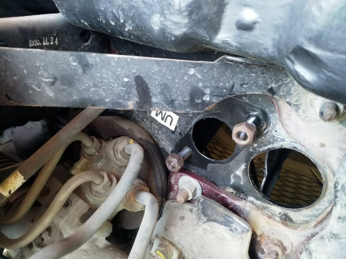

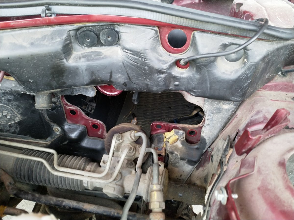

Masina a avut un accident pe partea dreapta in urma caruia printre altele o parte din carcasa ventilatorului si o prindere erau sparte, acum vad ca nu am nici o poza cu cel dinainte postata, din pacate nu am una  direct cu el ci doar in context, deci urmreaza inainte si dupa 🙂

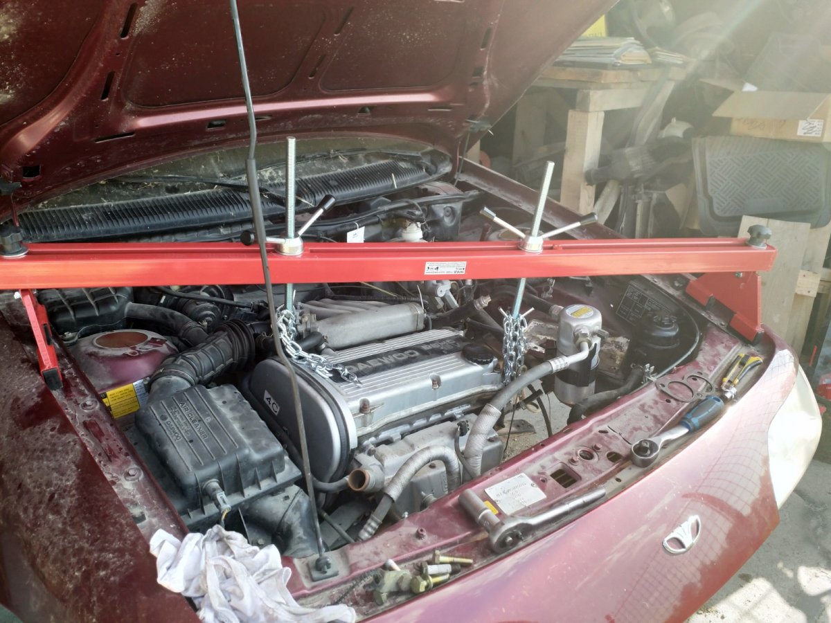

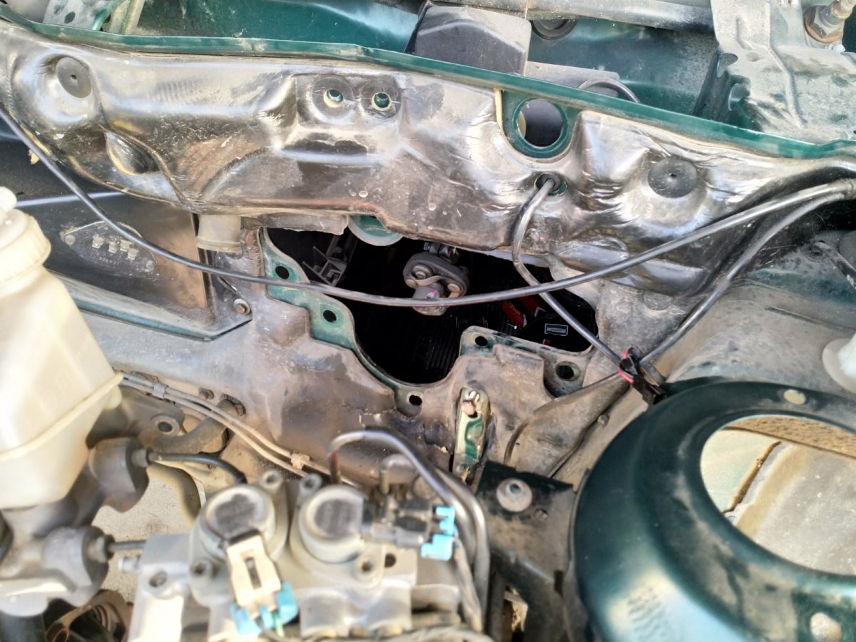

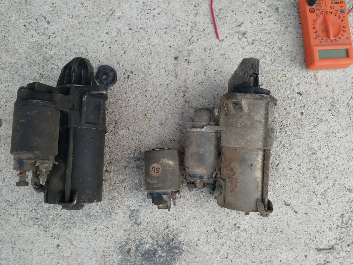

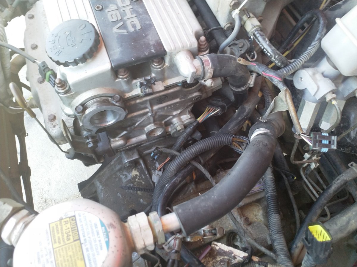

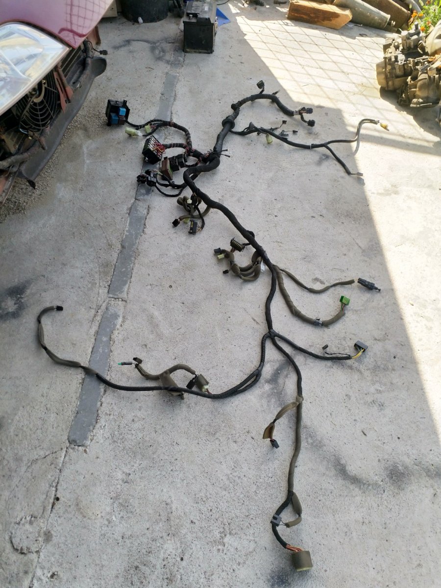

Ieri am schimbat instalatia din spatele motorului (trasee de forta electromotor/alternator + borne) cu cele de la aia verde fiindca are o mufa in plus pentru automata. Din pacate am uitat ca suruburile electromotorului sunt e cupru drept urmare am reusit sa il rup.
Binenteles ca asta a fost set back cateva ore, a trebuit sa il dau jos, mai avem unul prin garaj, plus cel de pe motorul vechi de 1.5 al bej-ului. Am incercat sa combin ceva din ele dar nu a iesit, ala din garaj avea tot solenoidul defect, iar cel de pe vechiul motor al bej-ului era  diferit, solenoidul nu se potrivea neam, drept urmare l-am curatat si gresat putin (zacea de vre-o 5 ani pe motorul ala) si l-am pus cu totul.
Motorul se invarte cu el, nu bate/nu troncane deci totul a fost pus bine la loc si electromotorul inca functioneaza bine dupa atatia ani.

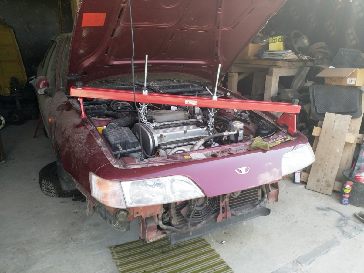

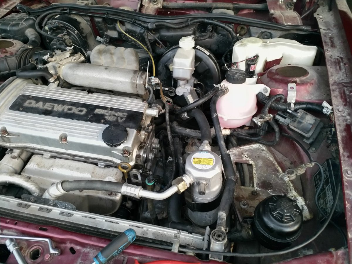

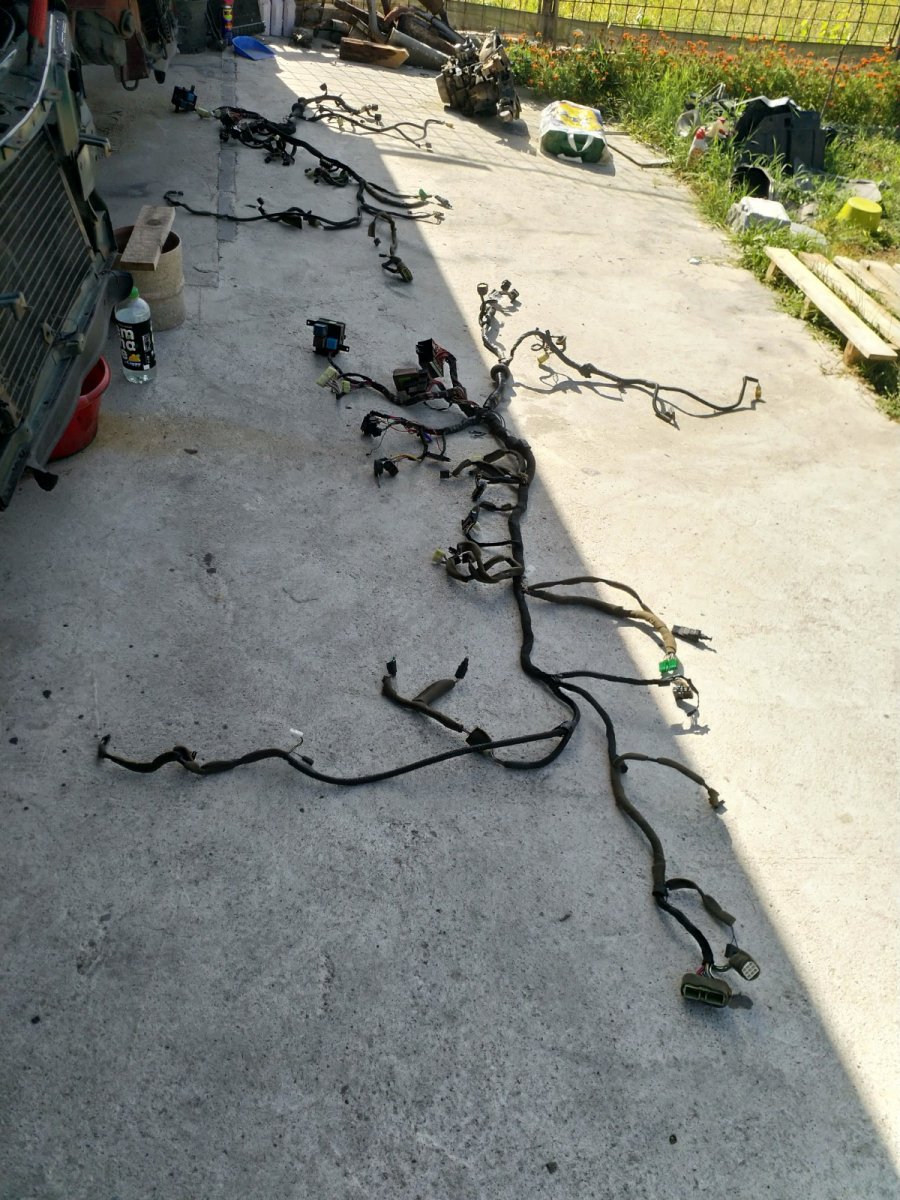

Astazi am tras ca un sclav, majoritatea timpului am defrisat ala verde (detalii acolo) dar tot am reusit sa demontez bordul si sa scot electrica lui. Se va inlocui cu cea de la verde tot din motive de automata.
Planul este sa iau toata electrica de pe aia, inclusiv instalatia motorului + ECM fiindca este cel mai simplu si sa sper ca ecu de 2.0 8v stie sa mearga si pe 1.5 16V.
La senzori se potrivesc cu cateva modificari minore (sonda lambda cu 1 fir in loc de 3 si rerutat traseele senzorilor de temperatura apa si aer fiindca difera ca pozitie pe motor).
Daca nu merge e mai complicat, va trebui desfacuta instalatia, separat traseul automatei de cel al motorului si pastrata instalatia de 1.5 +ECM, treaba migaloasa si prefer sa o ocolesc. Este foarte posibil dupa sa am nevoie de ECM de 1.5 16v automat fiindca are alt cod si posibil asta  de manual sa nu stie sa dea ce trebuie, vom vedea, toate la timpul lor.

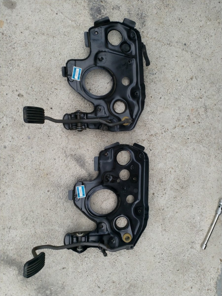

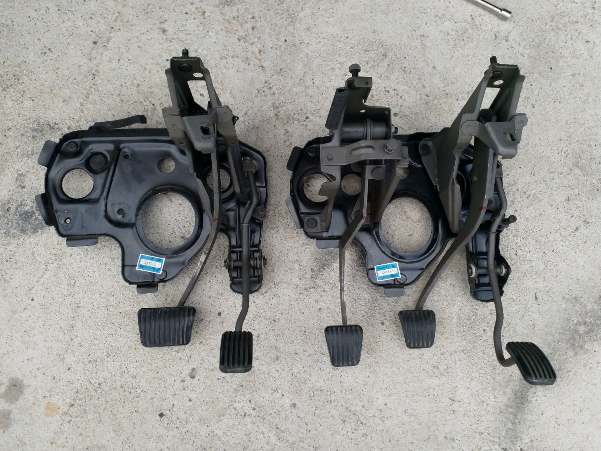

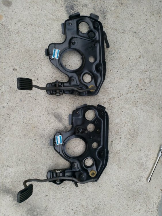

Ca bonus, va trebui sa schimb tablia pedalier integral fiindca nu se poate adapta doar pedala de ambreiaj si gata.

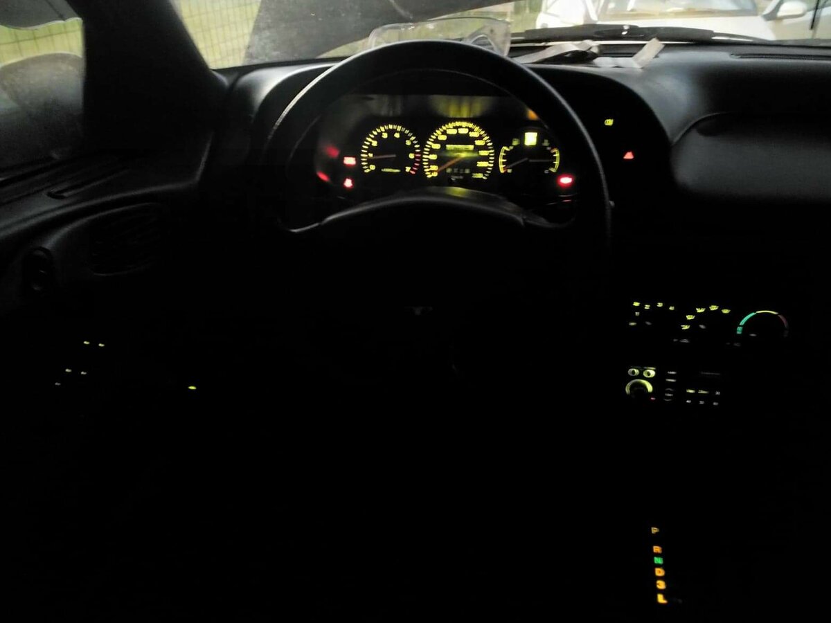

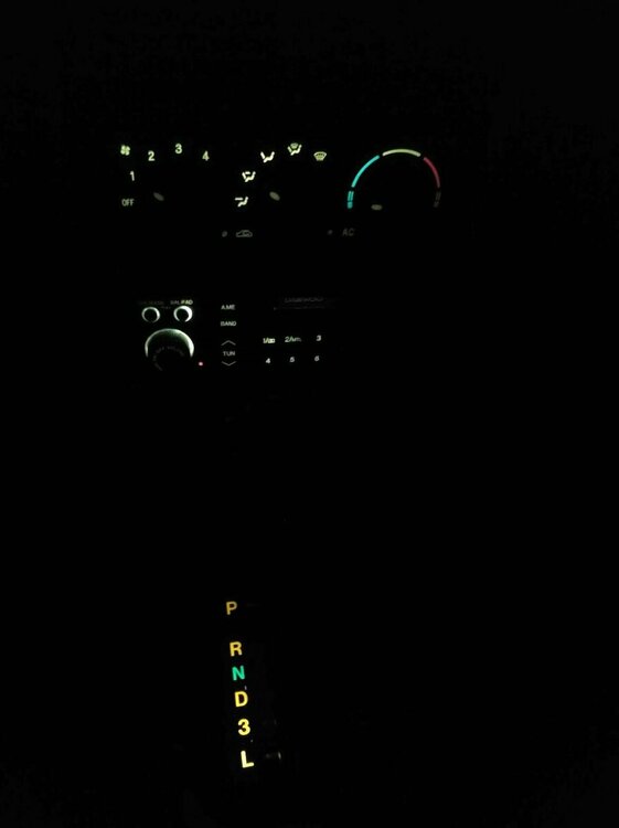

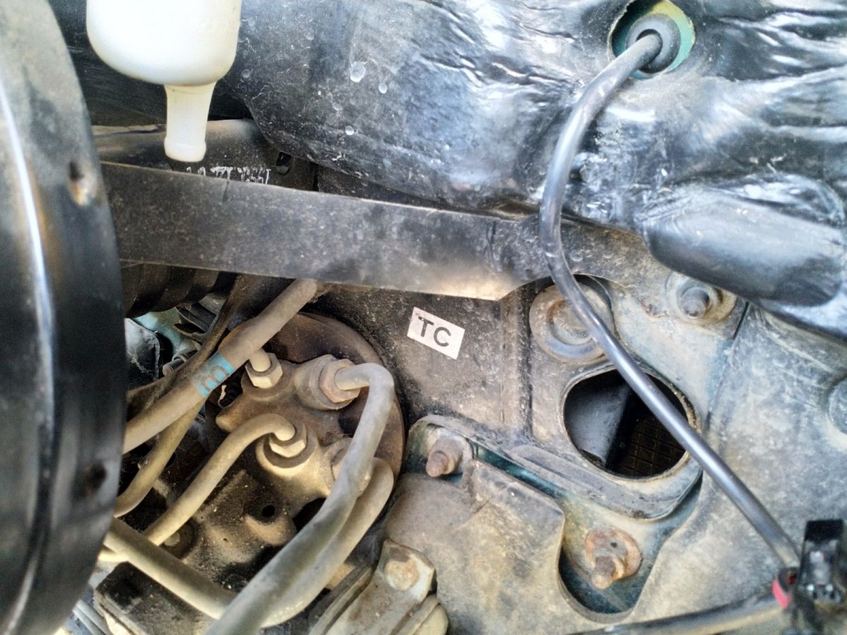

Azi s-a demontat pedalierul complet si s-a pus cel de automata.
Am reusit sa montez totul la loc, inclusiv cablul si schimbatorul automat, am operat si ceasurile in sensul ca va fi bordul de la cea verde pentru chestiile de automata cu vitezometrul ei pentru numarul de km.
Maine daca reusesc sa schimb si instalatia de motor ii dau si o cheie asa fara bord, doar cu ceasurile sa vad daca porneste si daca apare vre-o eroare.

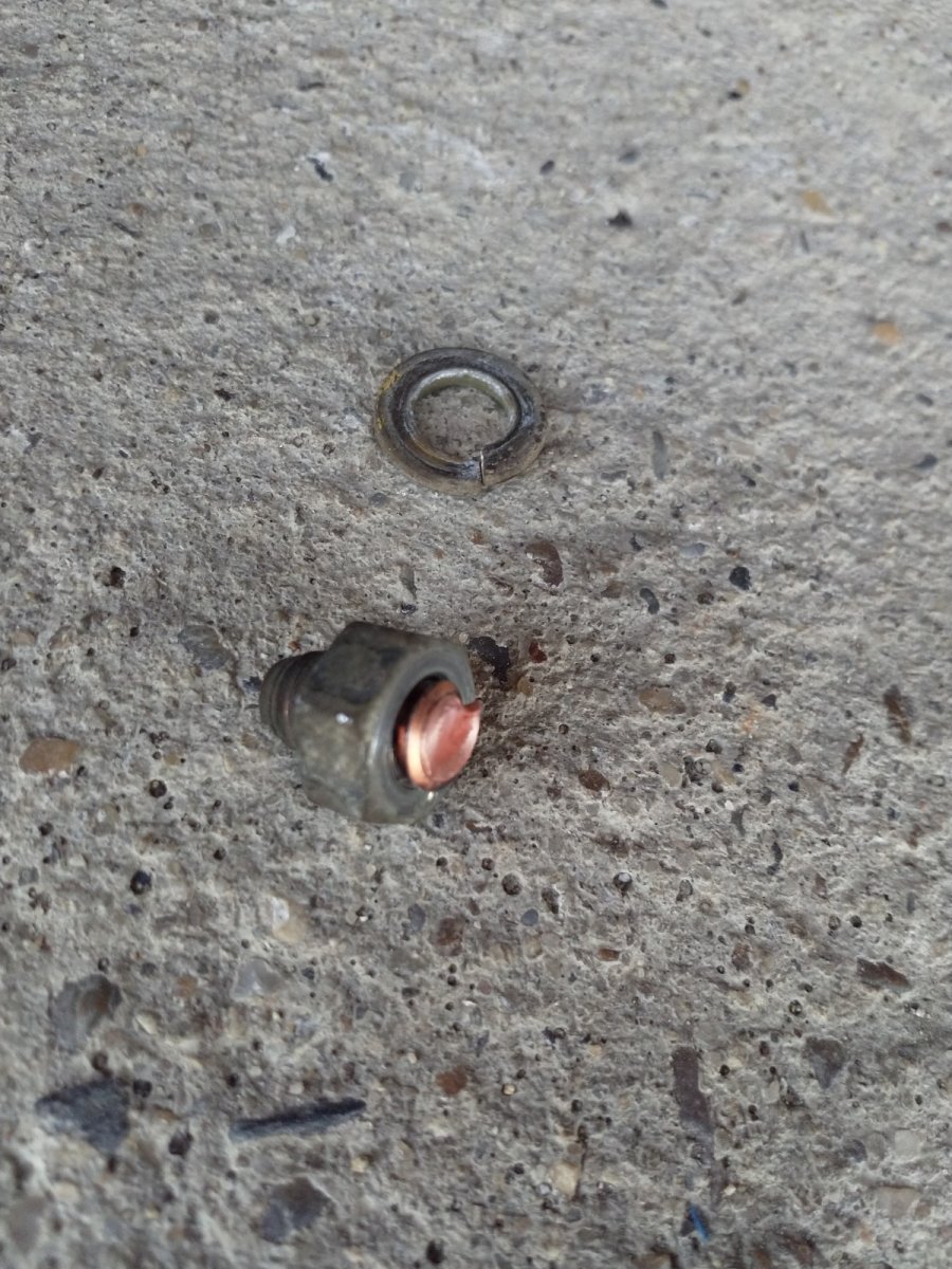

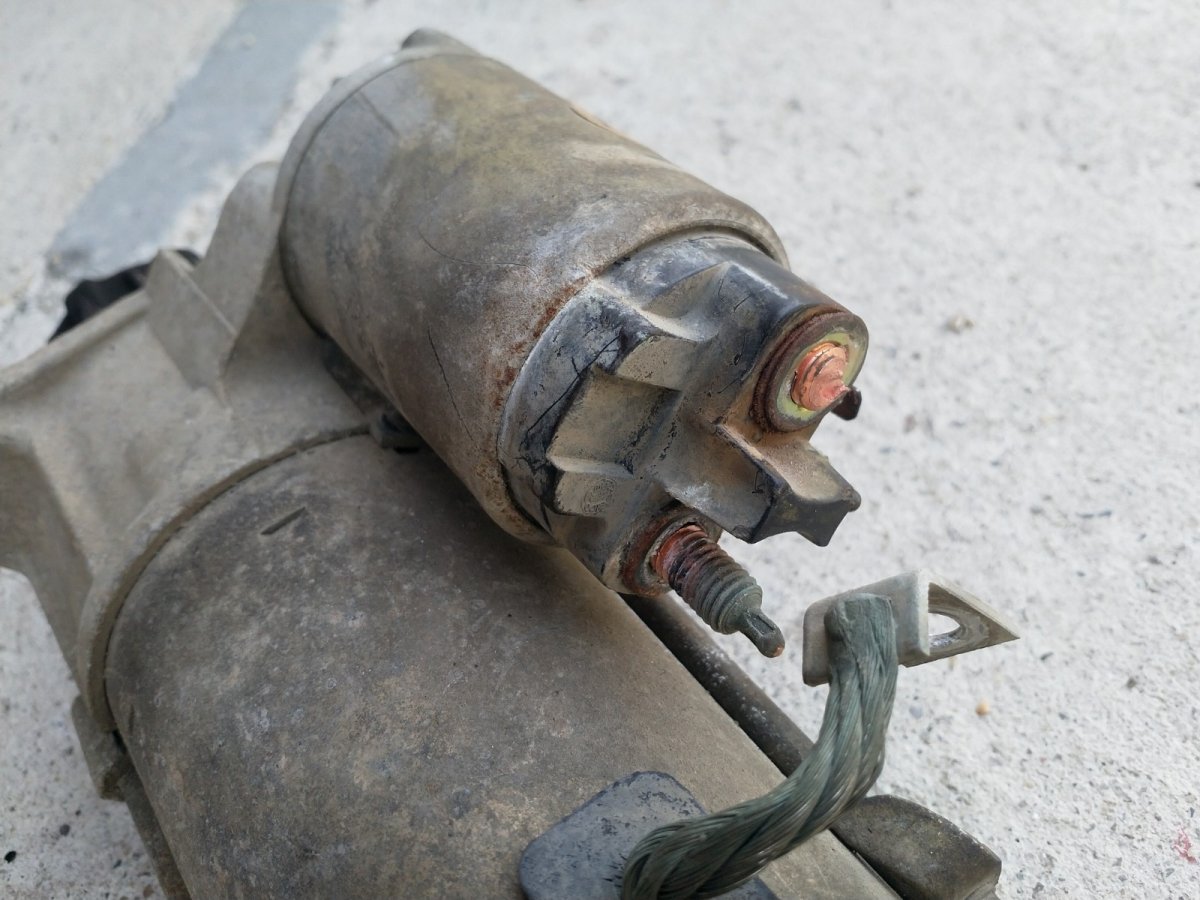

De iti permite timpul si ai chef de studiu in ideia recuperarii solenoidului cu borna (surubul) rupta ar fi interesant. Ma gindesc la indepartarea, decuparea plasticului de pe borna aprox 10 mm ori cit e necesar pentru a asigura spatiu conductorului plus piulita. O mai fi filet ori nu, ar putea fi taiat filet ...
Link to comment
poti sa incerci si sa dai o gaura prin surubul vechi, dai filet interior si bagi un surub mai mic, M6 cred ca ar merge bine. Aditional poti sa cositoresti acolo crapatura care ramane
Link to comment
Eventual un hollader simplu (nu pentru conducte de frina) M8 cu inaltimea filetului de 1.5 din cite se vede, indepartata saiba ce se vede si tras bine pe capatul de surub ramas, dupa care contrat la interior cu un alt surub caruia i se reteaza capul gexagon pentru a facilita conexiunea conductorului.
Da' nu cred ca se complica Dj'u cu maruntisuri d'astea ... 😉
  • Like 1
Link to comment
Exact, nu are rost sa ma complic, plus ca ma va lasa cand mi-e lumea mai draga mai mult ca sigur. Fiind de cupru se poate cositori un fir de el dar nu.

Gata, revenim la aia verde fiindca aia e importanta, asta e pe roti, se misca, are aproape toate piesele pe ea, nu are erori, momentan asa ramane.

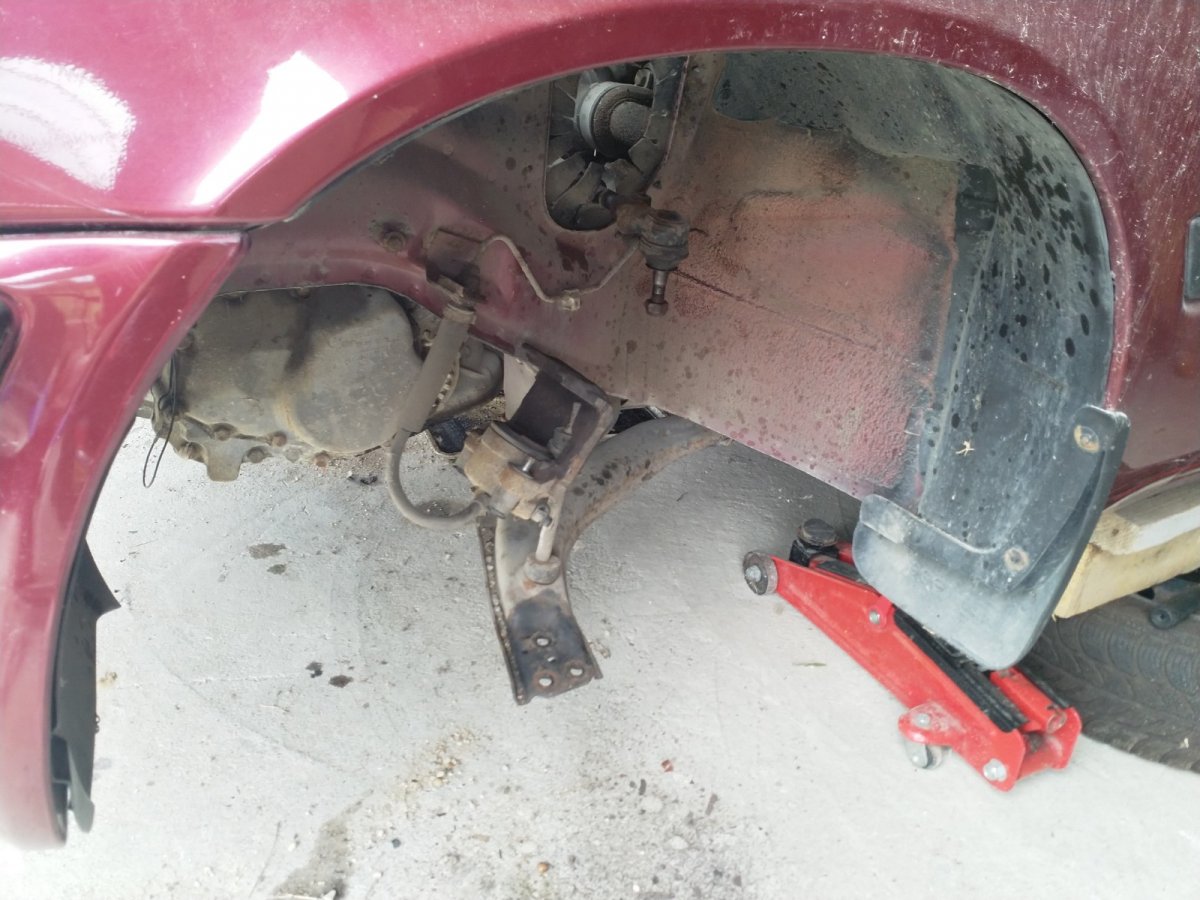

Intre timp s-a schimbat becul din portbagaj (era ars) s-au schimbat amortizoarele spate (erau boge originale) si s-a facut antena aia sa intre de tot.
Totusi masina pare ca sta putin aplecata spre stinga, inainte parca nu statea. Se vede si la flanse, stanga e mai umflata decat dreapta.
Sa verific arcurile pe spate sa nu fie rupt ala din stanga, nu m-am uitat cand am schimbat amortizoarele alea dar cred ca imi sarea in ochi totusi.
Pe fata am mutat jambele cu totul de la aia verde (oricum la aia o sa pun ce aveam pe bej), pe spate doar amortizoarele, arcurile au ramas ale ei.
Cel mai probabil cutia aia e problema, are 80 de kile fata de 50 cat avea cea manuala dar totusi 30 de kile sa se simta asa rau e ciudat, ramane de investigat.

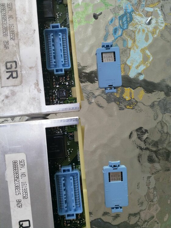

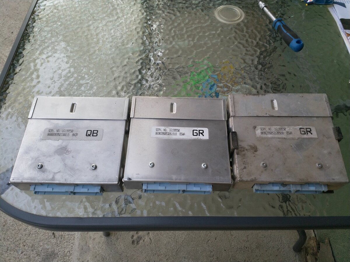

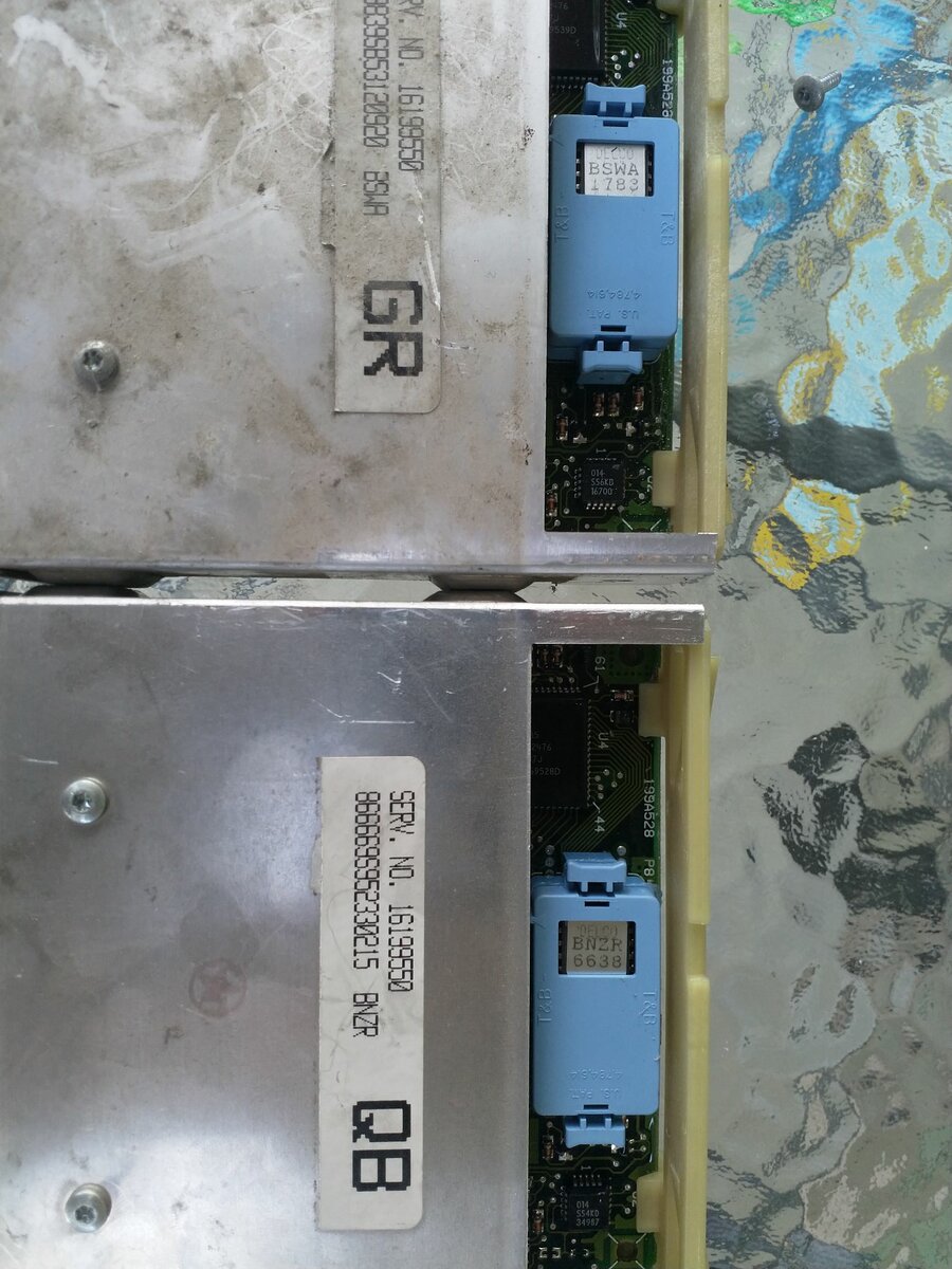

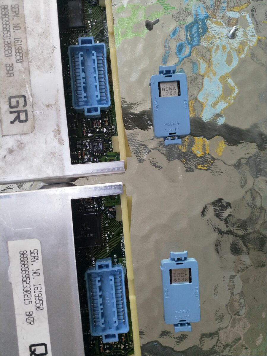

Mda, nu merge, pe scurt, am vrut sa iau cip-ul cu hartile din ecm-ul de 1.5 sa il pun pe ala de 2 litri.
Motorul porneste dar cutia intra in avarie, aparent cip-ul contine mai multe informatii decat hartile de injectie si avans.
Sunt si diferente la ecm, am incercat de curiozitate si invers (ecm de la 1.5 cu cipul de la 2 litri) si nu functioneaza pompa de benzina, drept urmare motorul nu porneste.
Asta este, am incercat, ramane sa gasesc ecm de espero 1.5 automat (cod NM) deci daca va impiedicati de vreunul sariti cu el la mine sa va umplu de bani 😄
PS am gasit pe unii pe olx care au ecm-uri diverse de daewoo, o sa sun sa vad daca au ce-mi trebuie, pana atunci masina merge cu ecm-ul QB de 2 litri si consum bogat.
Motivul pentru acest comportament cel mai probabil este imobilizatorul ala care aduce complicatii, alta explicatie nu vad.

Am schimbat asta si gata cu tremuratul la relanti in D
DIn pacate am observat ca nu prea se mai gasesc tampoane asa usor, incep sa dispara piesele, inlocuitorul astuia a fost de pe espero bej.

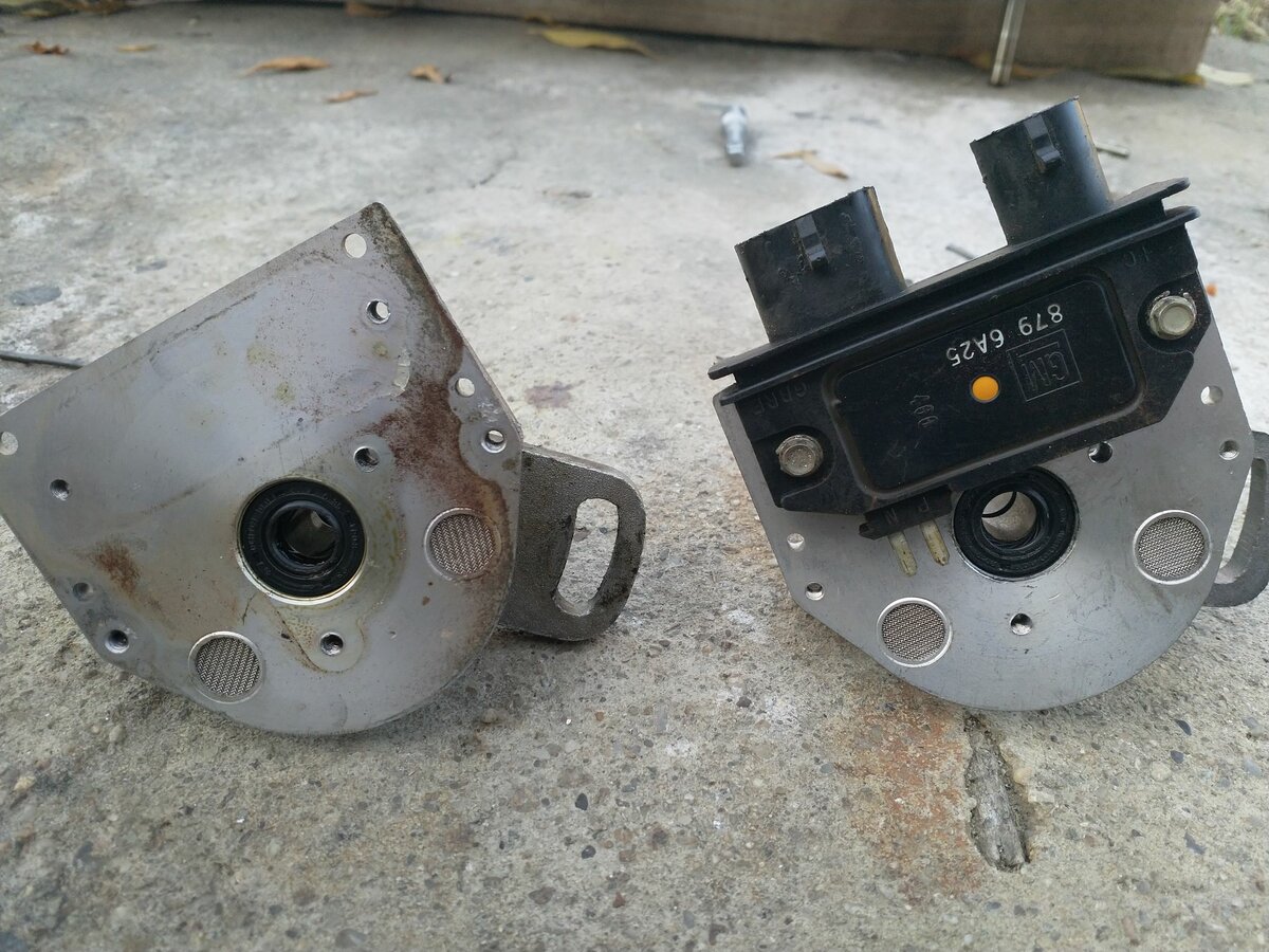

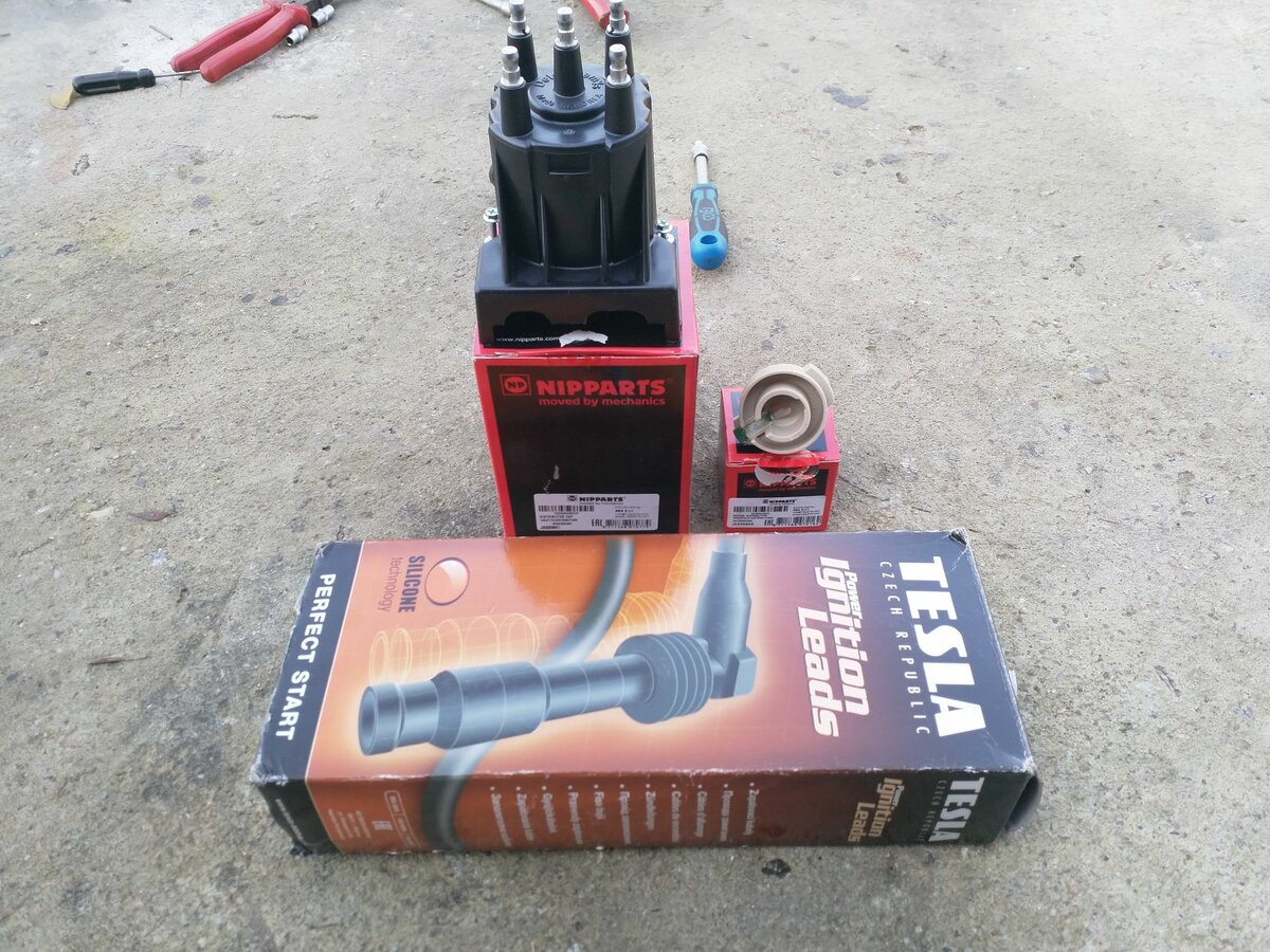

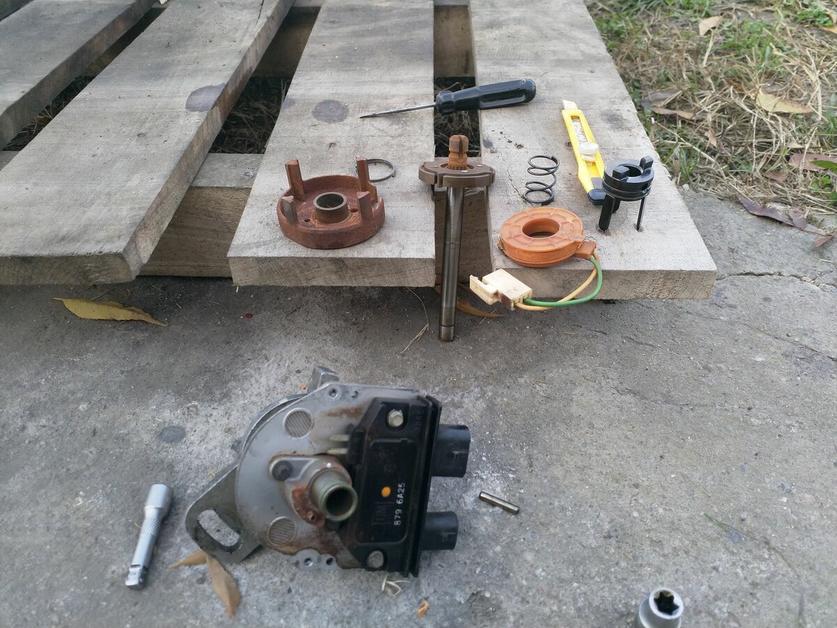

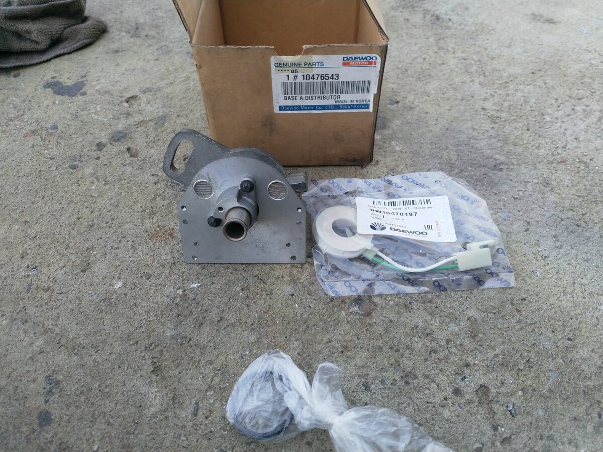

Azi am zis sa o mai ating si pe-asta putin. S-a facut revizie completa la aprindere (sau defapt, ce inteleg eu prin revizie completa)
Piesele folosite (ce nu apare in poze sunt un set de bujii ngk bkr6e)
IMG_20201115_123132_compress69.thumb.jpg.d86be178c532fb7abbb3612c6bb46e05.jpgIMG_20201115_120455_compress49.thumb.jpg.caa43c82c0a0b741a376bbbea8ff2ba9.jpg

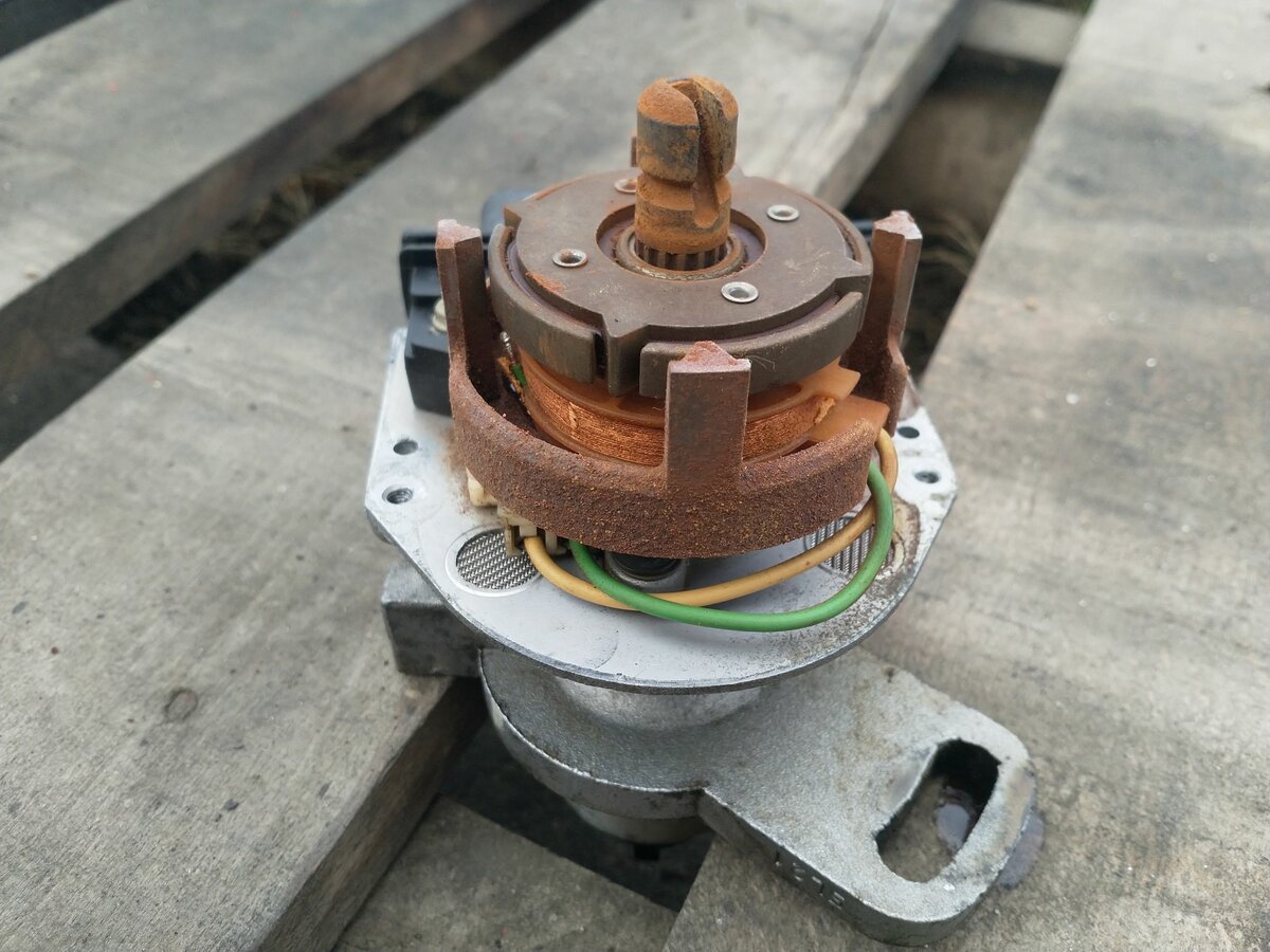

Drept urmare, sa trecem la treaba. Din delco-ul vechi au ramas doar axul si modulul EST. Corpul delco-ului nu este necesar la revizie insa eu il aveam nou si cum asta e singura masina la care se mai potriveste am zis sa il inlocui, in special din cauza simeringului de ax (care la cielo lipseste) care de la atata timp se intareste in general.
S-a facut bucati desfacand piesa de conectare cu axa prin extragerea pinului (nu prins scoaterea magnetului de pe ax, o prostie, nu il mai nimeresti la loc).
IMG_20201115_105705_compress96.thumb.jpg.77f1bd765232b9e12a0d1bf1bf28320d.jpgIMG_20201115_120309_compress7.thumb.jpg.348338f724de3688d3e2247ded646b2e.jpgIMG_20201115_121120_compress93.thumb.jpg.facd44362df056f8f8495834b6fe0beb.jpg
Si acum concluzii, se observa rugina de la atata stat, axul nu are uzura ceea ce denota ca simeringul nu se facuse inca plastic.
Fisele vechi variau de la cea mai lunga 9, 8, 7, 6 si 5 jumate kohmi centrala, erau packard gri (cel mai probabil originale).
Teslele ceva similar, doar ca un kohm mai putin la cele 3 lungi, cea scurta la fel si centrala avea 7 si ceva, drept urmare am oprit packardul de 5 jumate.
Motorul merge mult mai bine insa tot amestec bogat are, nici avansul nu e ce trebuie, a trebuit sa rotesc delco-ul si sa iau din avans aproape de maxim ca sa functioneze cat de cat frumos. Probabil va merge asa pana afuma iar bujiile dupa care va merge din ce in ce mai prost.
