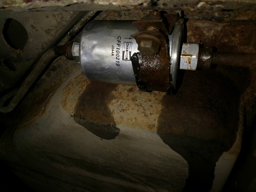

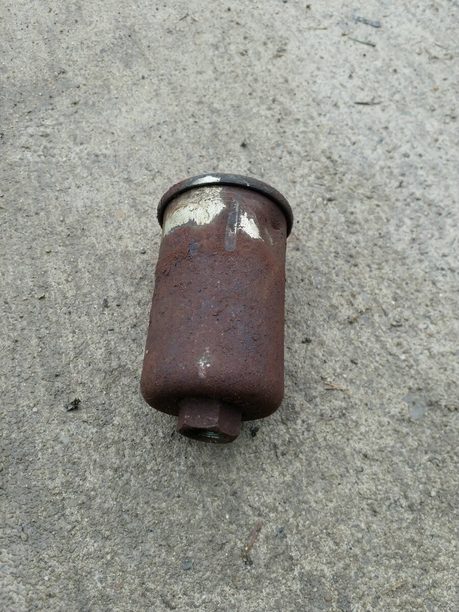

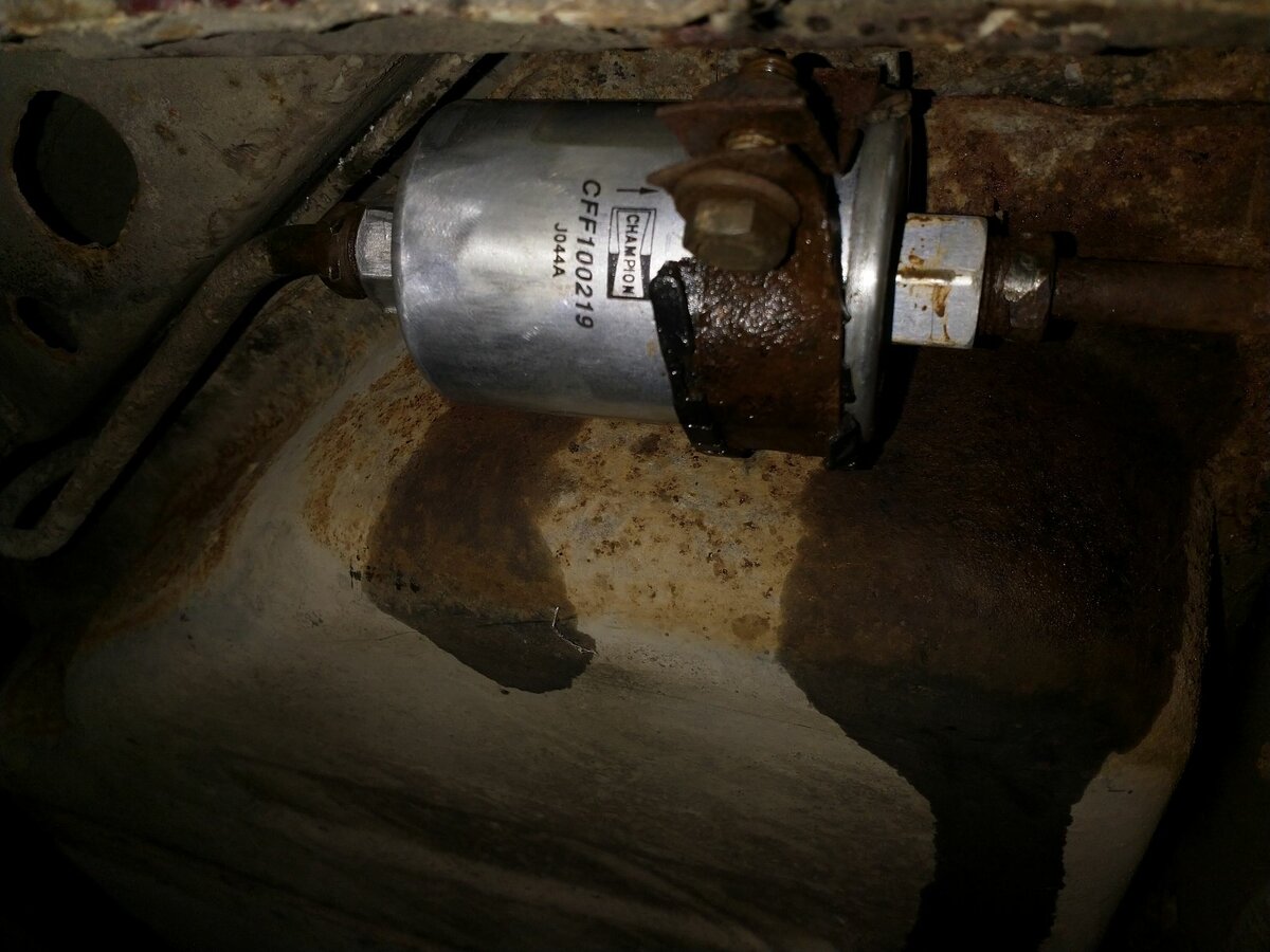

Dj_Dark Posted January 10, 2021 Author Share Posted January 10, 2021 Da, deci m-a facut knockout masina, nu merge bine si pace. Daca la inceput abea mai pornea cu acceleratia aproape blana, acum porneste, tine relanti, dar are momente cand se balbaie si cateodata se opreste, e un progres nu? 🙂 Pentru progresul asta am schimbat pompa de benzina, filtrul, si delco-ul integral. urmeaza sa desfac rampa de injectie, inclusiv regulatorul de presiune fiindca e posibil sa fie ceva pe-acolo. Totodata o sa pun pompa aia noua de test, sa stiu ca macar aia e buna, mai elimin din variabile. Macar cu ocazia asta mi-am testat si eu aproape 3 delco-uri pe care le am prin garaj, 3 bobine de inductie si 2 pompe de benzina 🙂 Cam asa arata filtrul vechi, dupa indoituri pare ca a mai fost schimbat o data, acum foarte mult timp judecand dupa cum arata si la ce negreala a iesit din el. Ah da, una din piulite nu a vrut neam sa se invarta pe conducta (cea dinspre motor) , bine ca macar ca cea dinspre rezervor a mers si am rasucit filtrul dupa ce am desfacut-o, altfel sacrificam o conducta, cea dinspre rezervor cel mai probabil. Link to comment
Viktor Posted January 10, 2021 Share Posted January 10, 2021 Filtrul ala pare a fi uuat in proportie de 75% doar, deci mai mergea. 1 Link to comment

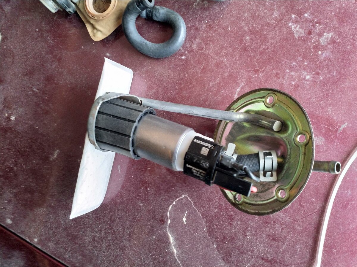

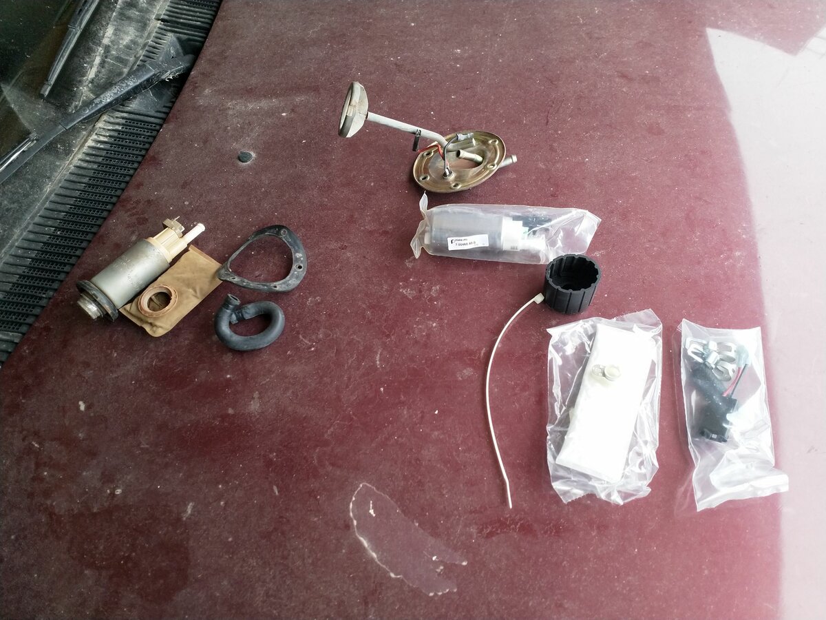

Dj_Dark Posted January 11, 2021 Author Share Posted January 11, 2021 (edited) Azi de plictiseala m-am apucat sa montez pompa noua pe carcasa de daewoo (inca mai aveam pompa originala de la espero bej defecta prin garaj si am zis ca nu are rost sa stric una potential functionala) si daca tot am facut asta am zis sa o si pun provizoriu pe aia visinie sa o testez. Avem o concluzie, ceva e in rezervor. problema e defapt fiindca se goleste foarte repede compartimentul din jurul pompei. Sau defapt, nu se umple suficient de repede cat trage pompa din el. Dupa 30 de secunde de mers frumos, pompa isi schimba sunetul ca si cand ar trage mai mult aer decat benzina, drept urmare motorul incepe sa mearga balbait. Cauzele pot fi mai multe, ori cineva a scapat ceva acolo (posibil garnitura care etanseaza pompa pe rezervor) si din cauza asta pompa sta mai sus decat normal (parca sa zic ca intra fortat si parca o "tine" ceva) ori stutul de retur care ar trebui sa vina tot in compartimentul asta nu mai vine (furtun spart in rezervor sau...alta cauza) ori pur si simpu foarte mult moloz. Voi investiga prima bagand mana pe gaura pompei si pipaind ce e acolo (si nu, nu voi lumina cu bricheta 😄 ) si daca nu gasesc nimic suspec ramane de dat jos rezervorul la vara si investigat amanuntit ce naiba se intampla. Oricum, macar mi-am testat 2 din cele 3 delco-uri complete (mai am un al 4-lea descompletat) si cele 3 pompe de benzina (in afara de asta noua si celelalte 2 s-au dovedit a fi functionale). Revenim dupa introducerea mainii 😄 LE ah da, am uitat, uite asa merge masina Si asa se aude pompa noua in functionare, ar fi trebuit sa piuie constant. Si da, am verificat regulatorul de presiune, si rau am facut fiindca l-am deranjat si acum nu mai etanseaza, trebuie 2 oring-uri noi. L-am si identificat dupa cod, e un VDO de vre-o 250 de ron, deci oringuri 🙂 Edited January 11, 2021 by Dj_Dark Link to comment
Viktor Posted January 11, 2021 Share Posted January 11, 2021 Baga un ochi si la exterior sa nu fi ajuns vreun cric cindva sub rezervor si sa-l fi deformat. Ar fi culmea sa se formeze asa vid in rezervor incit abia sa mai incapa pompa pe centru da nah, busonul de umplere verificat, inlocuit chiar de proba, mai e furtunul ala secundar ce ar trebui verificat. Cu pierderi pe retur ai sesiza si consum exagerat. Link to comment

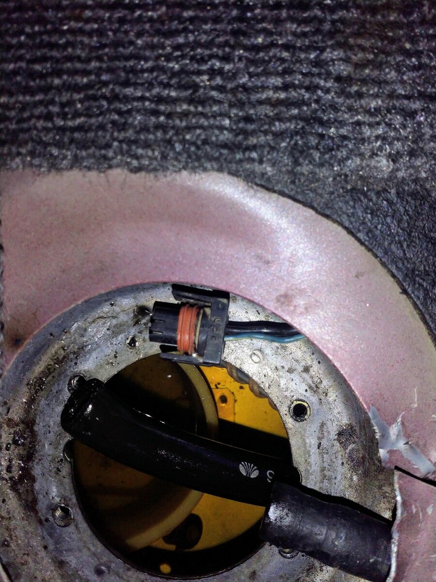

Dj_Dark Posted January 25, 2021 Author Share Posted January 25, 2021 (edited) Am avut dreptate, furtunul de retur este rupt. Se observa cu greu in partea de jos stutul cu restul de furtun ramasa. Nu am mai reusit sa il prind acolo insa am reusit sa il pun pe sus sa curga in compartimentul ala si merge masina. Si da, un tzaran care a schimbat pompa inaintea mea a taiat tabla acolo fiindca nu a stiut ca intai se desface pompa de pe rezervor si apoi se scoate furtunul din ea. Mor pe jepcarii de genul. Din cauza asta capacul de plastic nu mai etanseaza corespunzator. Masina nu merge perfect dar e mult mai bine. Acum este cu ECM-ul de 1.5, drept urmare automatei nu ii place. Ala de 2 litri mi-a afumat tot motorul, i-a trebuit jumatate de ora cu asta ca sa nu mai dea missfire si sa mearga decent. Desi el stie sa compenseze schimbarea treptelor cutiei (aparent invata repede 🙂 ) cutiei nu ii convine ceva, probabil ii lipseste vre-un semnal, avand invedere ca verdea e cam gata o sa ma concentrez asupra asteia zilele urmatoare, in principal pe studierea schemelor si masuratori. Edited January 25, 2021 by Dj_Dark 3 Link to comment

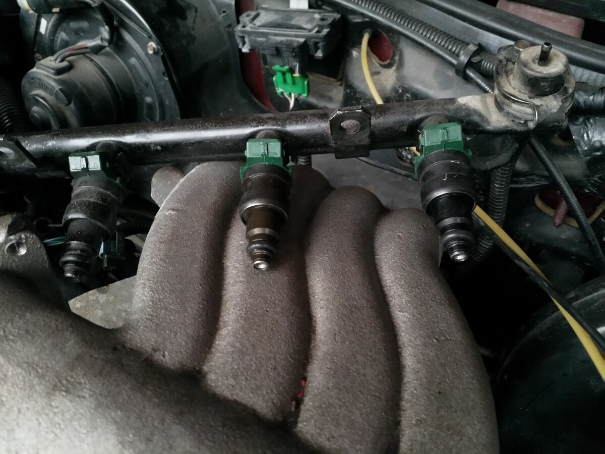

Viktor Posted January 31, 2021 Share Posted January 31, 2021 Pornirea greoaie mai degraba e influientata de injectoare decit scurgeri de ulei in camera de ardere. 1 Link to comment

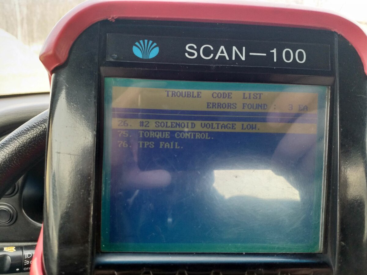

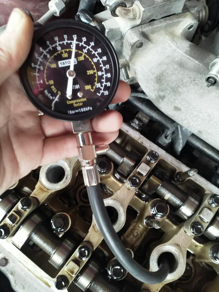

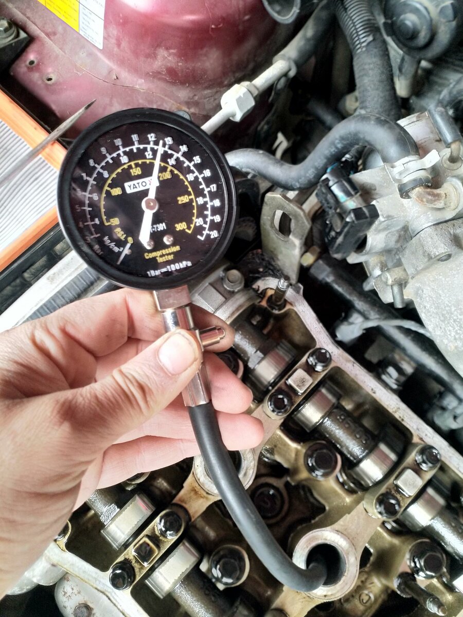

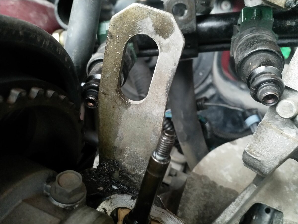

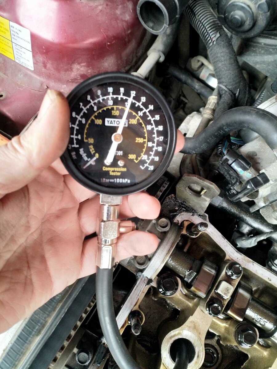

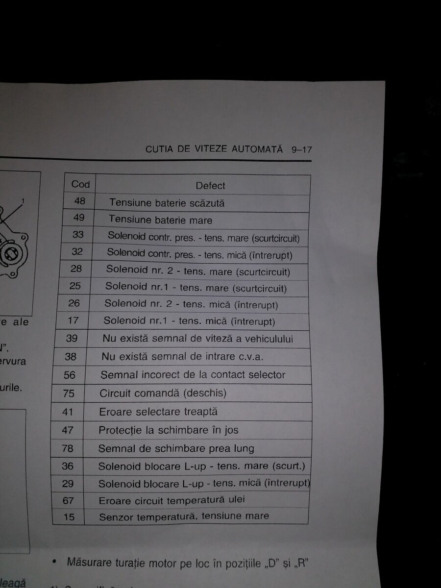

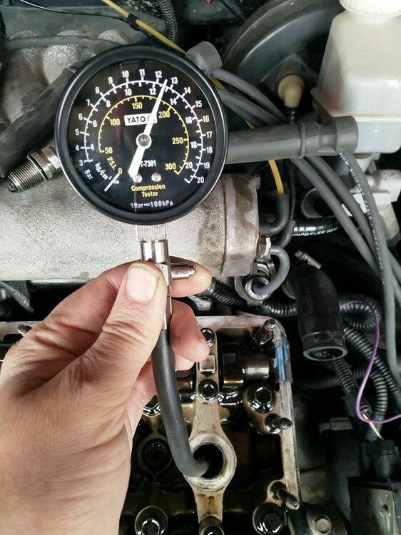

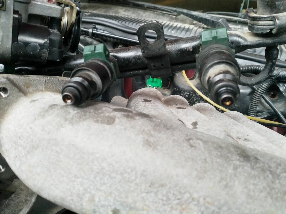

Dj_Dark Posted February 3, 2021 Author Share Posted February 3, 2021 Si da, 2 injectoare formau picatura, nu stiu cat se vede in poze. S-au inlocuit cu 2 noi pe care le aveam mai demult in stoc. Bine ca au fost doar 2 ca atatea aveam 🙂 Totodata am curatat bine bujiile vechi, ars pe aragaz si bagate si la ultrasunete si am facut si un test de compresie la motor. Rezultatul, porneste bine acum si merge rotund. In ceea ce priveste cutia, da 2 coduri de eroare cu ecm-ul de 1.5, 75 si 76, din pacate 76 nu exista in manual si 75 e explicat sumar, nu inteleg nimic, iar pe internet la cutia asta in alte aplicatii (volvo 850 si saab) se gasesc coduri dtc de 3 digiti sau obd 2 de 4 digiti (Pxxxx). 1 Link to comment
Dj_Dark Posted February 4, 2021 Author Share Posted February 4, 2021 Revenim, cele 2 erori le da si cu ecm-ul de 2 litri nativ, singura diferenta este ca becul de power clipeste intermitent cu cel de 1.5 si e stins cu cel de 2 litri. Deja am ajuns la concluzia ca manualele sunt cam degeaba, va trebui investigat amanuntit ce fire se duc de la TCM la ECM direct in instalatie, facut masuratori, etc. Cel mai probabil trebuie data jos instalatia motorului complet si desfacuta bucati. Ramane pentru la vara, pana atunci o sa fac un test de drum cu ala de 1.5 sa vad daca schimba si comportament general. Intre timp, fiindca tot am fost contactat de @Geo_ZGA cu problema lui, am zis sa fac niste masuratori pe instalatie. Rezultatul e dezastruos, diferenta de 0,4 volti intre masa motor si caroserie si aproape 1 volt intre bornele bateriei si mufa de la bricheta. De aici cel mai probabil si variatiile de relanti, in special cand pornesc consumatori si incarcarea un pic excesiva a bateriei. Principala problema (fiindca sigur mai sunt si altele), cosele de masa prinse la surubul din filmul de mai jos, cu dezaburirea si farurile aprinse se incing. Nu am fost surprins avand in vedere experianta similara cu cea bej, unde am refacut toate jonctiunile si am folosit cose aurite de audio. Masina veche si instalatie proasta de daewoo 😄 Bineinteles ca la cea verde nu am mai stat sa pierd timpul, am inlocuit direct toata instalatia cu cea de la bej. Link to comment

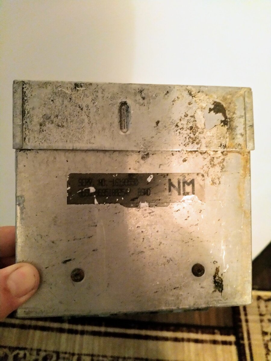

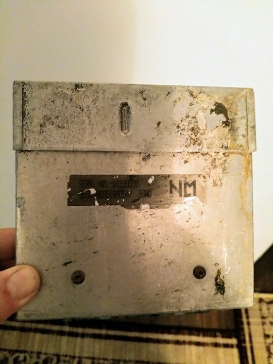

Dj_Dark Posted February 7, 2021 Author Share Posted February 7, 2021 Am iesit la un test scurt de drum, cutia pleaca cu o treapta mare in D (probabil 3), abea se misca de pe loc, in schimb daca plec in L (low) pleaca cu prima treapta si daca dau in 3 schimba treapta. Cu ecm de 2 litri se comporta normal insa nu pot sa merg mult cu el fiindca afuma bujiile si incepe sa de missfire. Cred ca am gasit un ECM de 1.5 automat pe net, o sa il cumpar sa vad ce si cum, as prefera sa rezolv asa daca e posibil, altfel va trebui sa incerc diverse "tziganii" cu ala de 2 litri (injectoare cu debit mai mic, regulator de presiune mai permisiv) Sau poate am noroc si gasesc pe cineva capabil sa imi rescrie eprom-ul de 2 litri cu hartile din ala de 1.5 😄 Link to comment
Dj_Dark Posted February 15, 2021 Author Share Posted February 15, 2021 S-a rezolvat, am gasit ECM de 1.5 automat (am avut mare noroc la cat de rare sunt) 100 RON +35 ron transport din Suceava si functioneaza. Intre timp am imprumutat si un scan100 si am reusit sa ma conectez pe cutie, codurile de eroare extrase prin metoda "agrafa" erau bune, doar ca nu existau in manual 🙂 Si cateva in functionare. Am iesit si la un mini test de drum, pare ca functioneaza normal, schimba 2 trepte (mai sus nu am unde sa ma duc momentan) pare ca s-a rezolvat. Si la final 2 filmari cu partea de motor, sonda lambda pare cam pa, posibil sa fie doar afumata bine, o sa vedem dupa un drum mai lung daca isi revine, daca nu, alta. Si map-ul parca sta prea sus din ce imi aduc eu aminte, posibil sa traga aer fals pe undeva desi IAC-ul contrazice teoria. Gata momentan, urmeaza sa ii pun oglinzi, schimbat ulei si bujii, sa ii fac itp si plimbare sa vedem ce si cum. Dupa ne apucam sa o facem masina, momentan pare ca operatia a reusit si pacientul nu e mort 😄 Ah da, trebuie sa-i dau baia jos sa o reetansez, curge pe la garnitura si pe la buson grupa mare. 3 Link to comment
