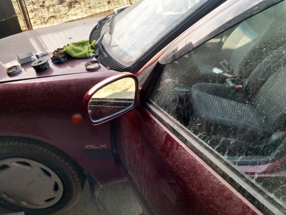

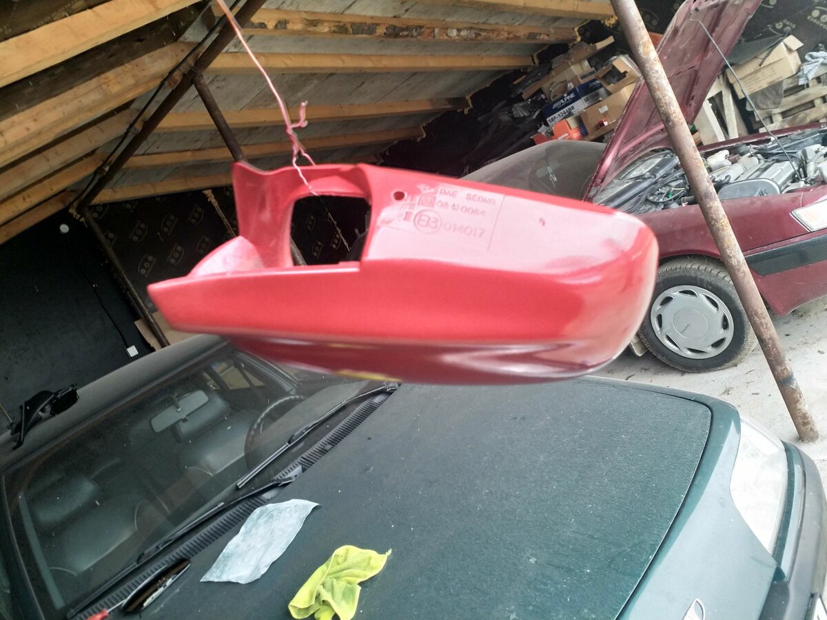

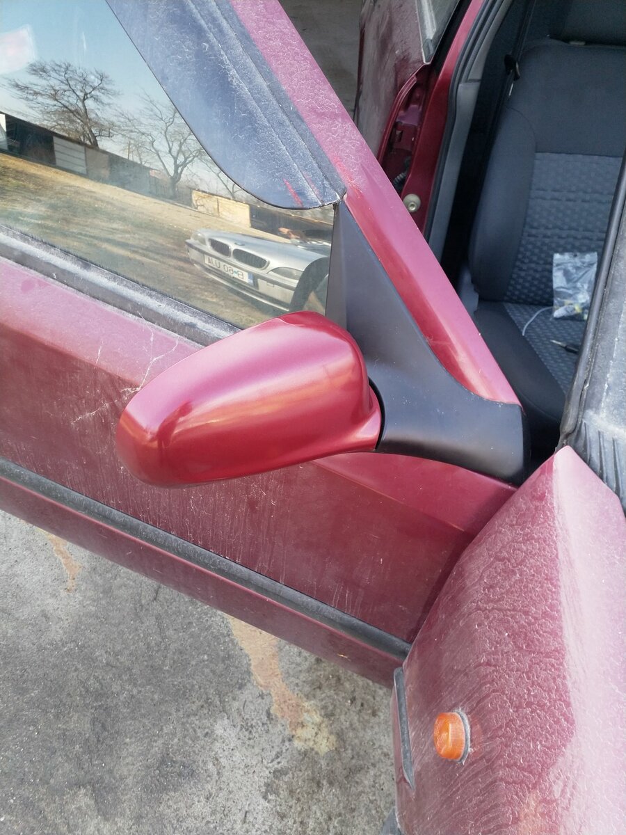

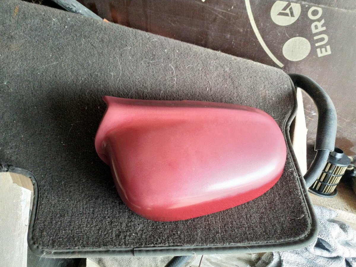

Dj_Dark Posted March 7, 2021 Author Share Posted March 7, 2021 (edited) Nu am rezistat si ieri am dat o fuga pana la masini. Teoretic am trecut sa las un arbore cotit de cielo (merge si la 1.5 16v) nou, luat de la radacini cu 80 de RON. Nu aveam nevoie dar la banii astia... Si daca tot am ajuns am zis sa testez si spray-ul la culoare pe oglinda dreapta si sa o montez pe masina. Daca la inceput am crezut ca mi-au gresit aia nuanta, dupa 3 straturi parca si-a revenit. urmeaza lacul si posibil inca un strat inainte fiindca pare ca s-a cam albit (o fi de la frig) vedem cand se usuca bine. Operatia de data trecuta a reusit, nu mai curge ulei deloc Edited March 7, 2021 by Dj_Dark 2 Link to comment

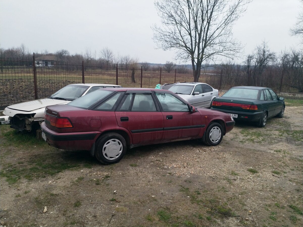

Dj_Dark Posted March 12, 2021 Author Share Posted March 12, 2021 (edited) Scoala e la Bucuresti, ca si apartamentul de altfel iar masinile sunt la tara unde ajung mai rar fiind 150 km pana acolo si pandemia vietii 😛 Cat a fost scoala online am stat acolo, acum gata cu distractia, la munca 🙂 Maine am in plan sa ma duc pana acolo si sa ma intorc duminica, sper sa finalizez cu usa aia fiindca binenteles ca are clipsuri rupte la fata de usa (cel putin 3), sa termin de vopsit oglinda sa o montez, sa curat interiorul de praf, bag niste ceara, vedem cat am timp sa fac. Edited March 12, 2021 by Dj_Dark Link to comment

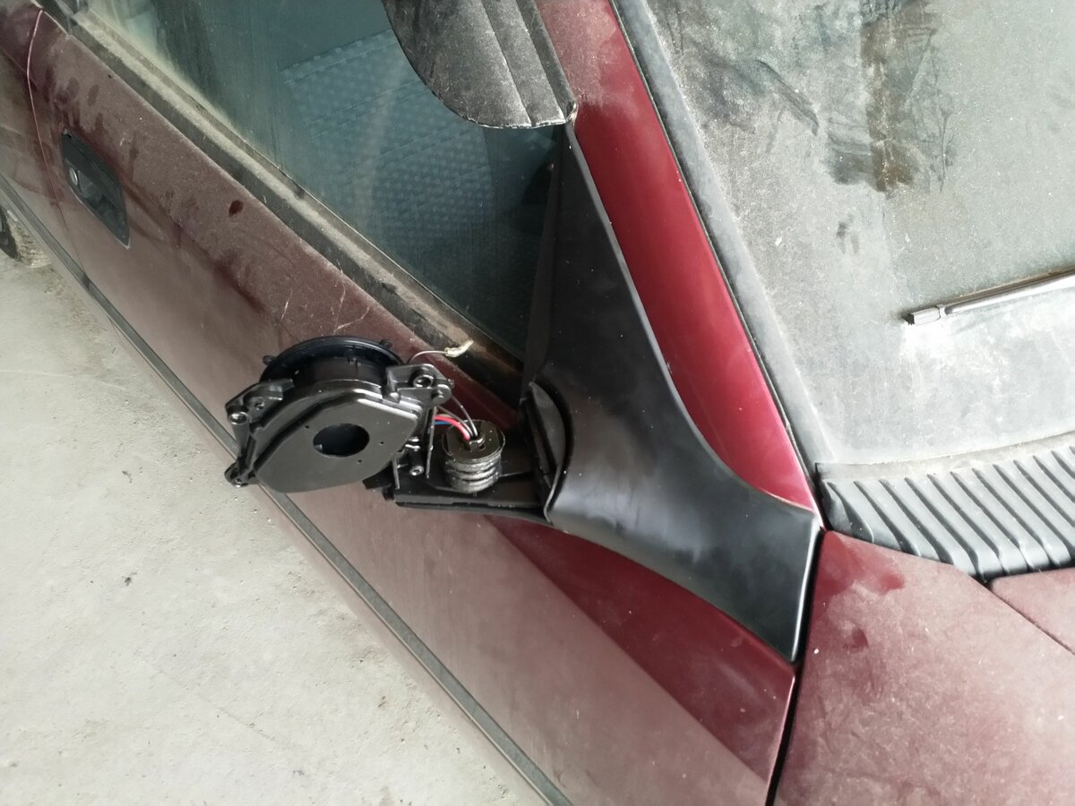

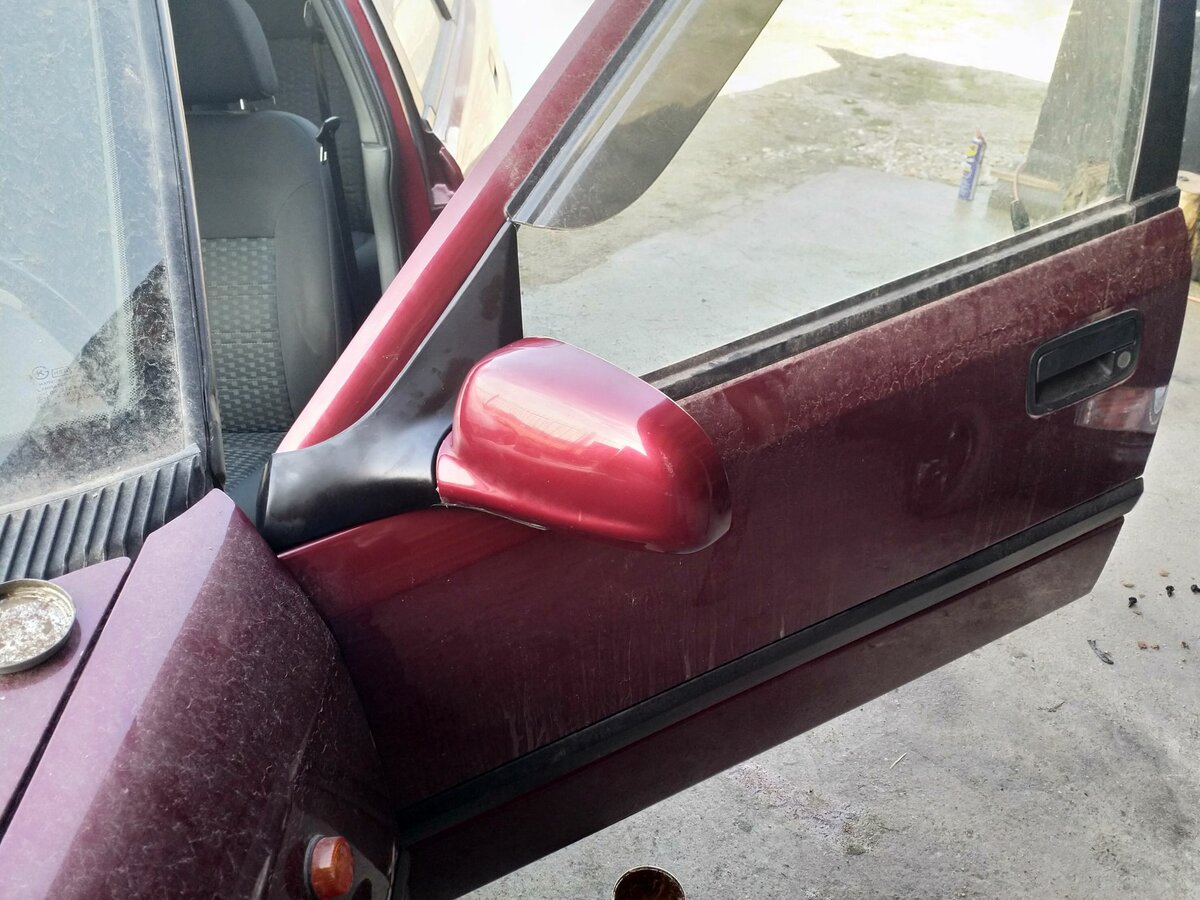

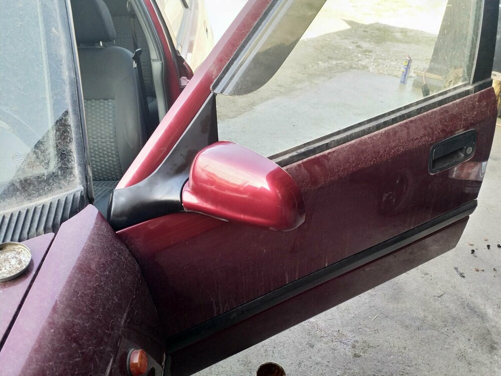

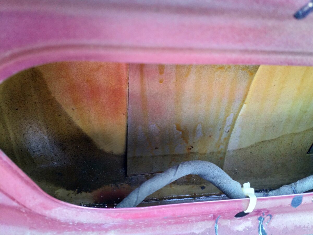

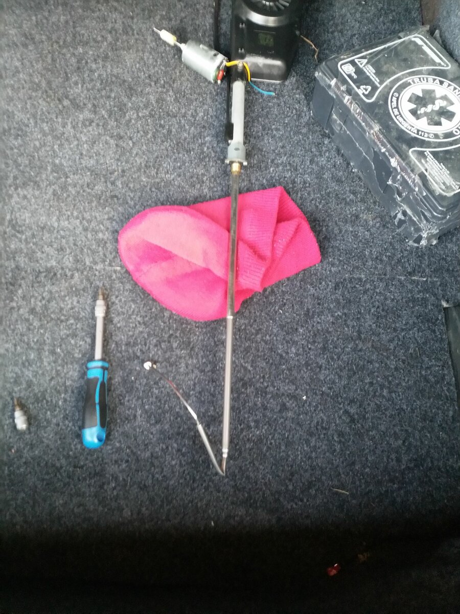

Dj_Dark Posted March 15, 2021 Author Share Posted March 15, 2021 Si, am reusit mai mult decat mi-am propus. Am inchis oglinda stanga, bagat ceara in usa si inchis, am reusit sa relipesc un suport de clips important (din cele 2 rupte) si all good. Nu am mai dat lac fiindca vad ca e destul de lucioasa si am zis sa se potriveasca la nuanta, insa dupa ce spal masina e posibil sa se vada diferenta, cel mai probabil o sa izolez si ii dau o mana de lac asa montata, vedem. Si fiindca mersese asa bine, am desfacut si stanga, acelasi tratament (ceara si STP in locul foliei) si din fosta oglinga de la verde + cea de la bej am reusit sa incropesc o oglinda stanga functionala. Fata de usa avea 3 suporturi de clipsuri rupte din care am relipit 2 si am folosit doar 1, drept urmare fata de usa sta corect pe usa acum (kind of 🙂). Si ca si data trecuta fiindca mersese totul ca uns si mai aveam timp, am inlocuit arcul rupt de pe dreapta spate, am gasit unul prin garaj cu aceleasi culori, respectiv albastru+rosu pe o spira si galben pe alta. Am mai inlocuit butoanele de reglaj intesitate lumini bord si temporizare stergatoare fiindca aveau becurile arse si am gasit 2 prin garaj care aratau bine si aveau si becurile functionale. Si, fiindca si asta a mers perfect a si trebuit sa stric ceva binenteles 🙂 Am incercat sa repar antena care nu intra de tot si nu iesea un element deloc dar nu a iesit si am reusit sa o inod 🙂 . Drept urmare am pregatit celelalte 3 de prin garaj si data viitoare o sa incropim una functionala cu calm 🙂 Si la final o poza cu campul de batalie. Masina e gata de drum, o sa o programez la itp cel mai probabil in 2 saptamani. 2 Link to comment

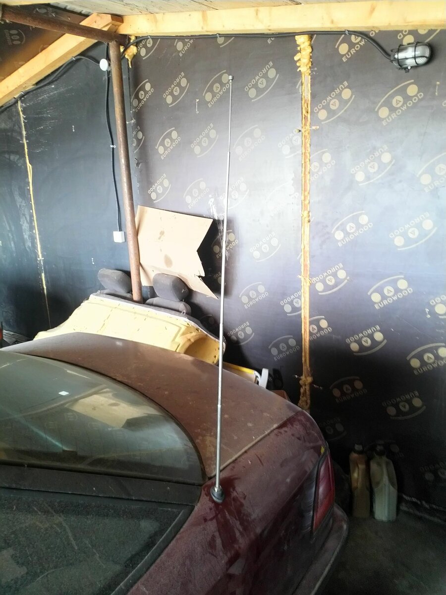

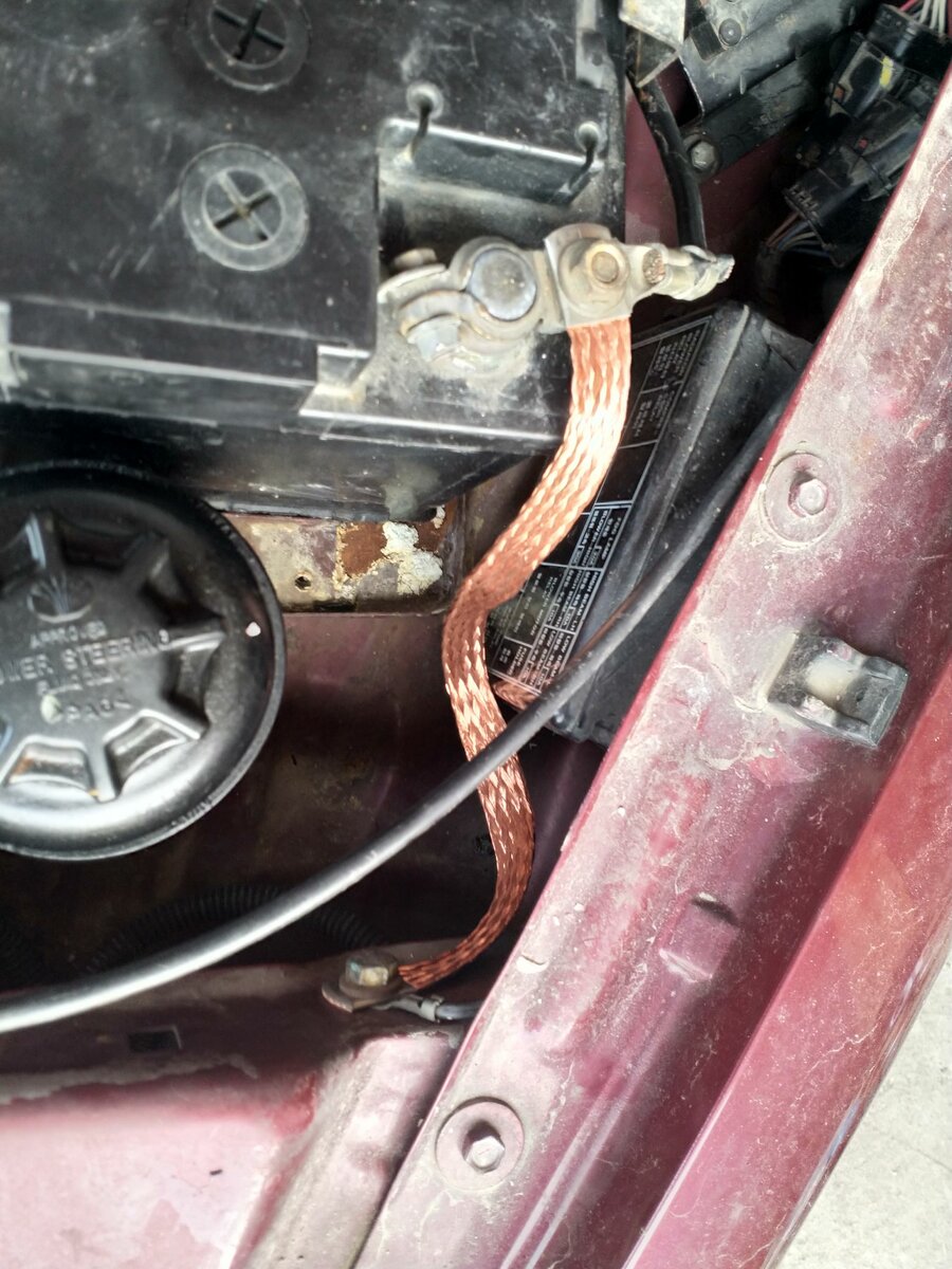

Dj_Dark Posted March 20, 2021 Author Share Posted March 20, 2021 Avem antena si tresa la masa intre baterie si caroserie. Tot mai este o diferenta de 0,2 V intre masa motorului si caroserie ceea e denota ca papucul de masa de la electromotor/alternator e si el cam praf dar aia e, asa ramane momentan. Pe viitor poate ii trag o masa si intre motor si caroserie si rezolv si problema asta. Incarcare, 14,2 la borne si 14,4 cu masa pe motor, suficient pentru mine. 1 Link to comment
Salex Posted March 21, 2021 Share Posted March 21, 2021 Ar fi fost bine si daca pleca masina dn fabrica saptamana trecuta ... Rezistenta cablurilor chiar vrei sa fie 0 ??? 1 Link to comment

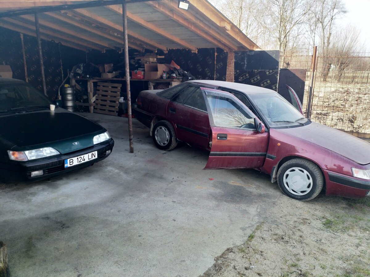

Dj_Dark Posted March 23, 2021 Author Share Posted March 23, 2021 (edited) Bineinteles, daca se poate de ce nu? 🙂 In alta ordine de idei, asa spala saracii masinile, din pacate nu a plouat suficient 🙂 Edited March 23, 2021 by Dj_Dark 1 3 Link to comment
Viktor Posted March 25, 2021 Share Posted March 25, 2021 A rosie o intrat la apa sau cum de lipseste din portret ? Link to comment
Dj_Dark Posted March 25, 2021 Author Share Posted March 25, 2021 Aia e in alt garaj la vip-uri 😛 Link to comment
Viktor Posted March 25, 2021 Share Posted March 25, 2021 Printre "vaipuri" zici ? Haidi breee ... sa nu zici ca sade relaxat intr-un garaj cu botox in spoilere ... 😉 Link to comment

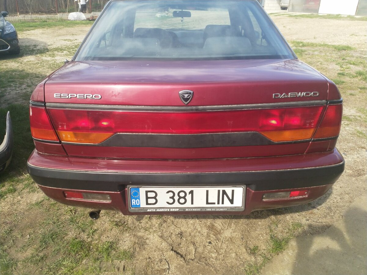

Dj_Dark Posted April 7, 2021 Author Share Posted April 7, 2021 (edited) S-a inlocuit portbagajul cu totul, am gasit la culoare la un pret decent, drept urmare nu am stat pe ganduri. Cel original avea o indoitura destul de nasoala care nu cred ca se putea repara usor. Am tras si un fir de masa intre motor si caroserie, astfel rezolvand si ultima problema de masa. Din pacate acum am incarcare putin cam mare, cam 14,8 dupa pornire si vre-o 14,5 in mod normal, fara consumatori. Asta e data de faptul ca pe sigurante in cabina am cam 13,8 (cat trebuie) drept urmare tensiunea de referinta primita de alternator este eronata. Din pacate desi am incercat sa sa rectific este mai complicat, momentan ramane asa, vedem daca fierbe bateria, oricum nu e noua. Azi am facut ITP, sunt niste mici probleme ce trebuiesc adresate in viitor, dar macar cutia automata functioneaza corect, asta ma interesa momentan, operatia a reusit 🙂 Ca si impresie de drum, imi era dor de espero stock, suspensie moale, scaune originale, etc. Masina nu prea trage decat in ture mari, cred ca defapt nu mai stiu eu cum trage un 1.5 dohc. Oricum, mai sunt fineturi si aici, motorul e plin de funingine de la ecm-ul de 2 litri, toba e plina de apa de la mersul indelungat la relanti in garaj, etc, revim pe viitor pe masura ce adresam. Ah da, am uitat, am inlocuit farul dreapta iar, am gasit unul si mai bun 🙂 Edited April 7, 2021 by Dj_Dark 4 Link to comment

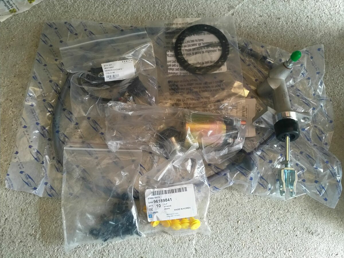

Dj_Dark Posted April 14, 2021 Author Share Posted April 14, 2021 Au venit o parte din piese. S-a montat deja garnitura pompei de benzina si solenoidul demaror pe demarorul vechi dat jos urmand sa il pun pe masina cu prima ocazie. Motivul? Ala de pe ea fiind stat foarte mult timp (e de pe motorul vechi de la bej care a zacut afara 2 ani, pentru reinprospatarea memoriei 😄) face niste zgomote ciudate si mi-e frica sa nu imi strice coroana de la volanta. Volanta de 1.5 automata nu mai gasesc, asta de pe ea a fost ultima din stocul Radacini. Restul de rezerva, cablu kilometraj, senzor VSS, clipsuri diverse. Pompa de ambreiaj e pentru aia verde, cea de pe ea imi cam murdareste lichidul din vas si nu cred ca mai tine mult. 4 Link to comment

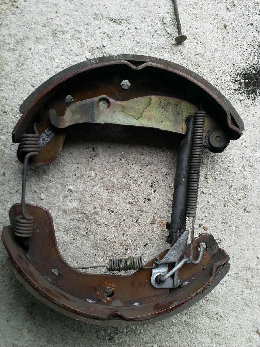

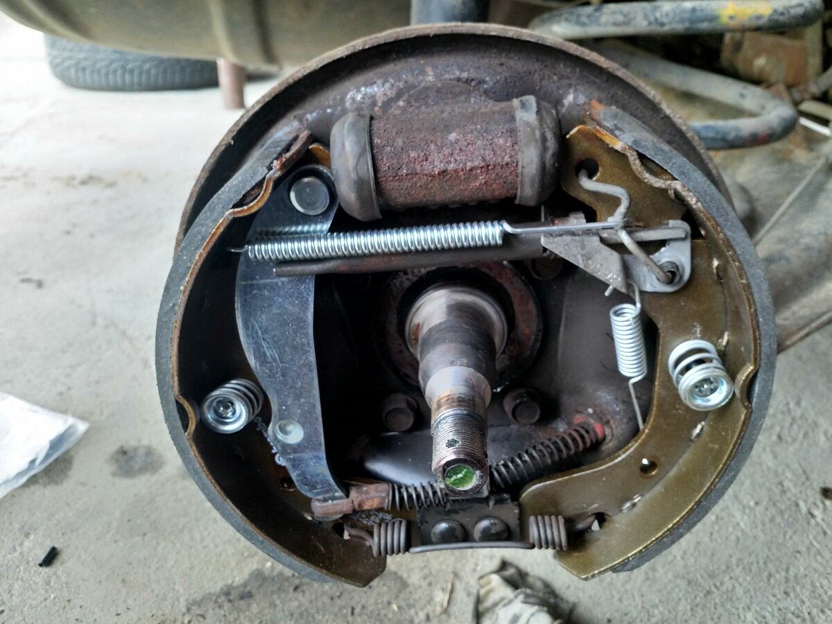

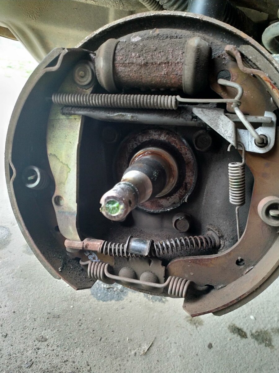

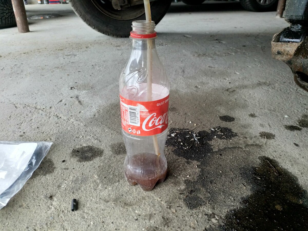

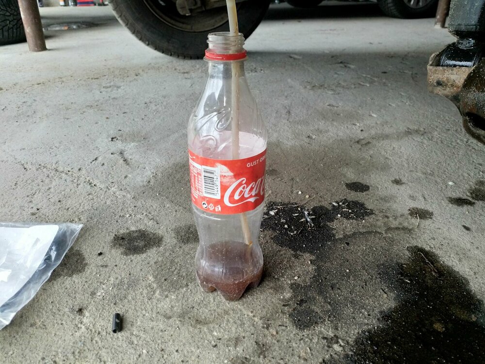

Dj_Dark Posted April 20, 2021 Author Share Posted April 20, 2021 Asaaa, cealata comanda (grosul) continea pe langa altele si urmatoarele: Kit saboti frana brembo 2 tamburi brembo 1 kit de montaj (arculete si alte acareturi) Drept urmare am schimbat pe spate tot. S-au curatat restul cat de cat, am mai bagat niste vaselina la rulmenti daca tot am desfacut si dupa schimbat lichid. Lichidul vechi era mai mult rugina decat lichid, cel mai probabil cel original din 96 🙂 Am rulat cam 1 litru pe ambele roti ca sa il scot cat de cat limpede. Urmeaza fata, comanda continea si u nset de placute ferodo premier, discuri am deja. revenim. 1 Link to comment
