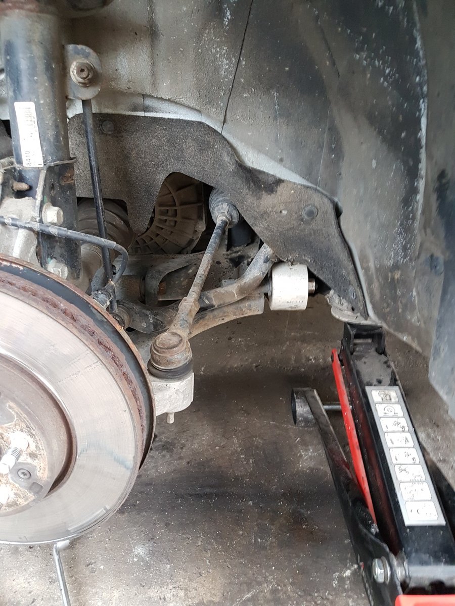

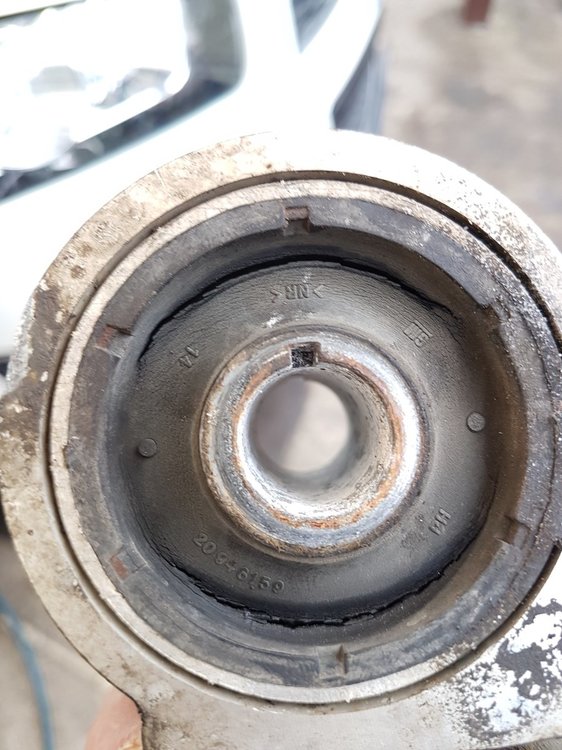

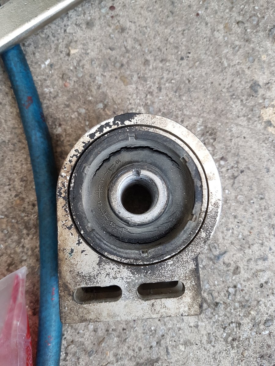

Cateva poze cu bucsele vechi, cu numai 77000km. Rusininca GM! Dar macar sunt ieftine.

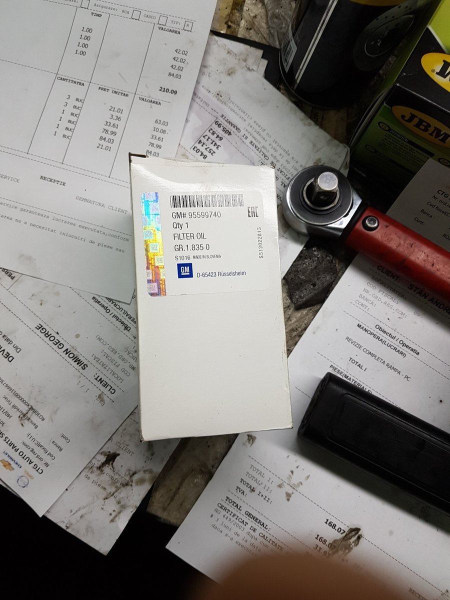

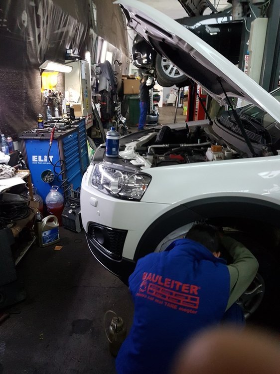

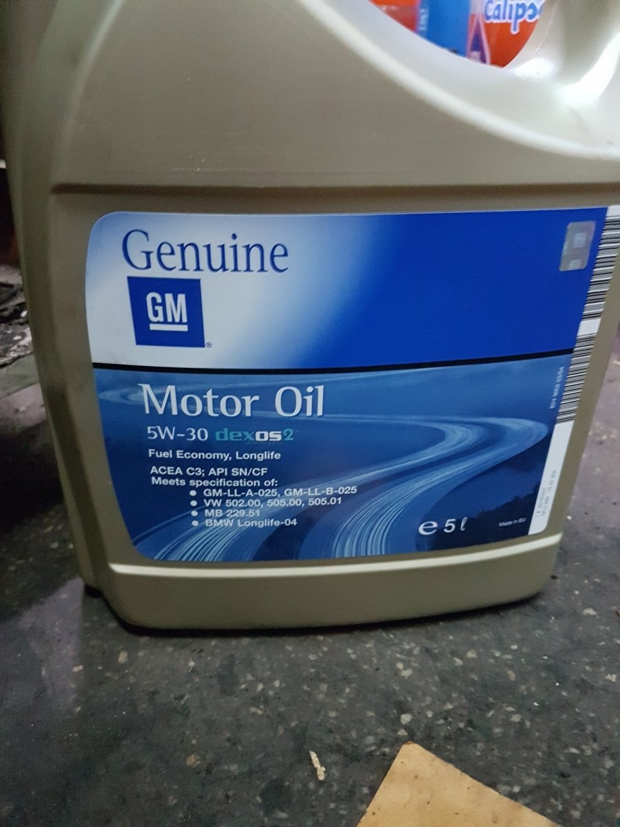

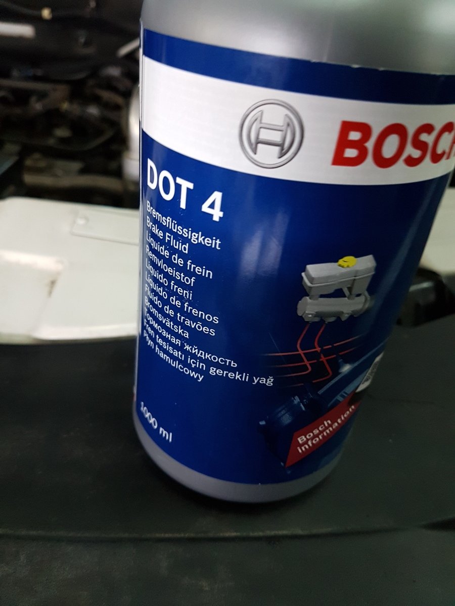

Miercuri am fost pentru schimb de lichide la service-ul unde merg de obicei (bucsele le-am facut la mecanicul la care apelez de regula pt frane si bucsi cand nu gasesc liber la astia).
km: 77800
Am schimbat:
- lichid frana - Bosch DOT4
- lichid  ambreiaj (la asta e bidon separat) - Bosch DOT 4
- ulei si filtru - GM amandoua, la anul trec pe ulei Castrol Magnatec sau Liqwui Moly, ma mai interesez. Culmea Captiva asta are capacitate de ulei de 5.4l vs 6.2 litri in Epica.
- Lichid de racire dexcool
Cost total piese + manopera: 596 lei + 50 lei la mecanic (a facut o inspectie vizuala la tot ce inseamna motor, articulatii etc)
- Bateria: asta am schimbat-o singur, am mers pe varta Silver Dynamic AGM, 95Ah - 685 lei
Mecanicul s-a chinuit nitel sa schimbe/aeriseasca ambreiajul, insa schimbarea a fost o idee buna, acum pedala necesita forta mai mica de apasare.
Tot la service am pus diagnoza Gm Tech 2 pe ea si s-a confirmat ceea ce stiam deja - bujia incandescenta de la cilindrul 3 pare ca e moarta, o sa o verific totusi cu multimetrul ca sa vad daca nu cumva problema era din cauza bateriei vechi..
Cost total: 1331 lei

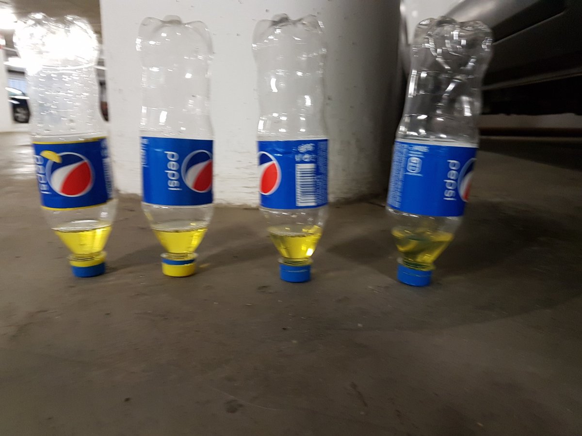

Ieri am facut testul din videoclipul de mai jos ca sa vad daca ce mi-au zis cei de la service-ul din Suceava referitor la injectorul nr. 3 (timp de injectie mai mare = injector infundat) este adevareat si problema trebuie adresata imediat sau e o chestie care are sanse de scapare. Rezultatul se poate vedea in poza de mai jos, practic dupa 5 min de mers nu s-a putut observa nici o diferenta notabila intre cele 4 injectoare. Parca e o idee mai putin lichid in sticla de la injectorul 3, dar diferenta e minora. O sa incerc metoda cu aditiv de curatat injectoarele de la Liqui Moly si forja, metoda testata cu succes pe Suceava - Bucuresti (ameliorarea trepidatiilor la relanti).
Testul mi se pare f concludent pt ca spune si cand un injector e infundat si cand este blocat pe deschis:

Tot testerul iti zice si timpii de injectie la injectoare, lasa metodele empirice cu sticle 🙂  aia se face la logan dci.
Daca nu ai corectie mai mare de +1 pe niciunul stai linistit.

Pe GM Tech 2 e alta scala si pe cilindrul 3 am +24, pe cilindrul 2 am -25 sau ceva pe acolo. Pe cilindrul 1 si 4 am +/-5 maxim. Diferenta de +24 este suficient de mica cat sa poata fi compensata de ECU si nu trigereaza eroare. Inainte sa iau masina, cei de la service-ul Bosch Suceava mi-au zis ca timpul maxim de injectie trebuie sa fie sub 9ms, iar pe cilindrul 3 aveam 10ms si imi recomanda ca prima interventie un aditiv de curatat injectoare de la Liqui Moly. In Suceava, cand am facut testul, masina tremura cam tare la relanti, mersul nu era rotund. Mi-am asumat la cumparare ca trebuie sa reconditionez un injector si am mai tras nitel de pret in jos. Dupa plin motorina, aditivul Liqui Moly si drumul pana in Bucuresti, tremuratul era aproape insesizabil, dar prezent. Si asa a ramas si acum, dar aveam deja piticul pe creier 🙂 . Dupa testul cu sticlele chiar m-am linistit. Am luat preventiv codurile de pe toate injectoarele ca sa verific ca sunt cele stocate in memoria masinii la urmatoarea revizie.
Oricum, pe Captiva injectoarele sunt Delphi si se stie ca sunt proaste/ sensibile la motorina. Din ce am vazut, cel putin la Captiva mea, mersul cel mai rotund il am cu motorina de la Socar. Cea de la Mol nu ii place asa de mult, la relanti parca simt mai tare un pic tremuratul de care scriam mai sus.

Cum spunea si Dj_Dark, testul cu sticlele nu este relevant. Orice injector care depaseste valoarea nominala de functionare, necesita inlocuire. Verifica pe GM Tech 2 care este valoarea de fabrica pe care un injector ar trebui sa o aiba. La Epica si la alte marci auto, este valabila valoarea de +/- 2 cu urmatoarele observatii:
- un injector cu valoarea de +/- 1 sa zicem, tot va cauza trepidatii la ralanti pana se incalzeste motorul;
- daca un injector este iesit din paramentri cu +/-, un alt injector va compensa si va avea o valoare de +/-
Tocmai de aceea se impune verificarea separata a lor pe banc ca sa stii pe care-l schimbi sau reconditionezi. Este bine ca ai doar 4 injectoare😀

Valoarea de fabrica sigur nu o mai are nici unul 🙂 . Daca valoarea prea mare/prea mica nu mai poate fi compensata de ECU se genereaza cod de eroare si se aprinde check engine. Ori la Captiva nu se aprinde momentan nimic si nici cod de eroare nu da.
Sunt de acord ca doar testarea pe bank poate spune care din injectoare e cu probleme si ce problema are. Dar asta inseamna ca le si curat si reconditionez, deci in jur de 1500 lei... De asta nu ma grabesc sa schimb injectorul. In plus, asa cum scriam si pe topicul Epicai, am avut in trecut valoare de 1.42 pe SCAN-100 pe un injector si dupa cateva luni era 1.00. Tot ce am facut a fost sa  o conduc un pic mai turat.
