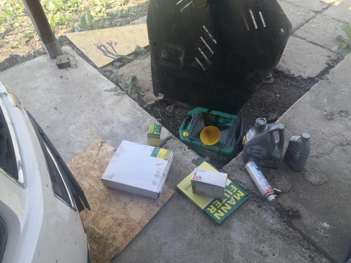

ches Posted April 13, 2020 Author Share Posted April 13, 2020 Update, masina are aprox 97500km Au venit anvelopele lunea trecuta, le-am montat in aceeasi zi, ocazie cu care am trecut si la slapii de vara. Masina merge bine, e nitel mai dura, dar nu excesiv, diferenta intra 16 inch si 19 inch este surprinzator de mica la trecerea pe denivelari, diferenta mare este la manevrabilitate, e mult mai sharp cu rotile de 19. Sambata am dat o tura pe la tara si mi-am facut singur revizia, la 12574 km si 11 luni de la ultima revizie. A fost prima revizie completa facuta in regie proprie la Captiva si lucrurile au mers repede si bine. - filtru de aer MANN C30012 - Ulei de motor Mobil Super 3000 XE Dexos 2 (4+1 litri). Am renuntat complet la Castrol Edge, nu i-a placut nici Epicii si se pare ca nici Captivei nu ii place, motorul devenea ceva mai zgomotos la cateva luni de la schimbare. - filtru de ulei MANN HU7030z - Filtru polen MANN CU2622 - filtre motorina Sofima S6071NE, modelul mai inalt (sunt 2 filtre in pachet) Apropo, daca are cineva nevoie de modelul mai scurt (cred ca pus pe Captiva 2 intre 2011-2013 sa imi dea un mesaj), am unele UFi nou noute care nu mi se potrivesc. Cost total: 180 lei filtrele + 170 lei uleiul = 350 lei + cca 1.5 ore de manopera, a trebuit sa ma tavalesc nitel pe jos ca sa scot scutul, sa schimb uleiul si filtrele de motorina. Cu pompa de apa inca nu am facut nimic, astept sa treaca covidul, completez in jur de 300 ml la fiecare 2000 km, deci nu e bai. In o lucrare facuta la inceputul lui martie, am montat oil catch can-ul de pe Epica pe Captiva. L-am verificat acum la revizie si dupa aprox 1500km are doar putin ulei pe fund, semn ca isi face treaba, dar si ca masina nu genereaza atatia vapori de ulei comparativ cu Epica. 2 Link to comment

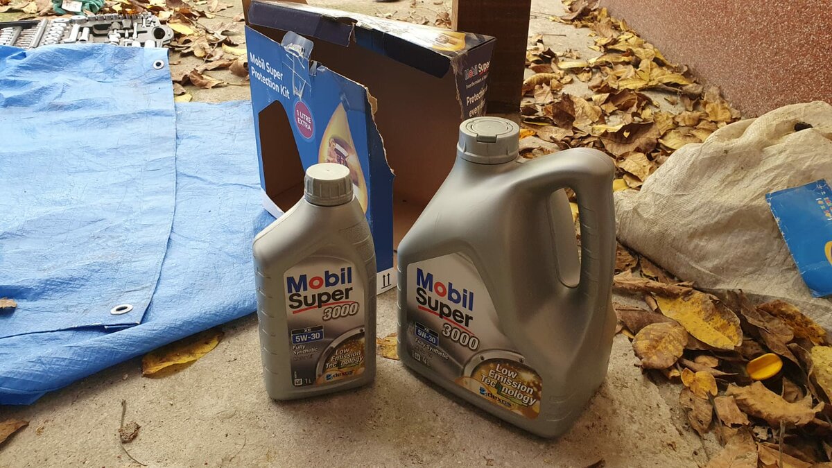

Dj_Dark Posted April 13, 2020 Share Posted April 13, 2020 Eu as renunta la mobil super 3000 ala sincer. Mie mi s-a parut cel mai comun si contrafacut ulei posibil, acum il mai folosesc doar asa la completari mici si la uns piese 🙂 . Daca tot vrei mobil, ia mobil 1 care nu e totuna cu asta, nici la bani, nici la calitate. Link to comment
ches Posted April 13, 2020 Author Share Posted April 13, 2020 @Viktor Imi place la nebunie sa mesteresc la masina, insa lipsa de rampa sau lift de multe ori ma face sa renunt sa ma tavalesc pe sub masina si sa ies de acolo negru 😄 . Macar la Captiva am avantajul major ca pt majoritatea operatiunilor de intretinere nici nu am nevoie de cric, il folosesc sa o salt nitel pt ca sunt eu prea gras ca sa intru usor sub ea 😛 . @Dj_Dark Este un ulei comun, sunt absolut de acord, dar ieftin nu este. La acelasi pret gasesti Castrol Magnatec care la Epica s-a dovedit foarte bun. Nu am luat Magnatec pt ca Mobilul avea certificarea Dexos si am zis ca asta e un lucru bun. Daca ma dezamageste si Mobilul, atunci il schimb dupa 6 luni cum am facut cu cel de la GM (masina a mers la primul proprietar doar pe GM si primul schimb l-am facut tot cu GM). Ca sa ma feresc de uleiul contrafacut de regula il cumpar la promotie 4l+1l gratis a fost oferta in momentul de fata sau alta data am luat 5l + minge cadou 🙂 . Stiu ca suna stupid cand citesti, dar ce producator de ulei contrafacut s-ar chinui sa dea si o minge contrafacuta cu Mobil sau sa il ambaleze intr-o cutie suplimentara de carton la 4+1l gratis cu simbolurile Mobil si grafica high resolution. Cele contrafacute cred ca se vand f usor in bidoanele originale, la pret mai mic, pe piata neagra/gri gen targul Vitan. Iar oferta la uleiul asta mi-a fost f clara in momentul in care am citit data de expirare de pe bidon: August 2020. Practic sunt stocuri vechi de care fabricantul incearca sa scape ca sa nu depaseasca "shelf life"-ul de 2 ani (5 ani la cele de top de la Mobil 1). Am verificat uleiul inainte sa il pun ca sa vad daca exista separare sau depuneri pe fund sau culoarea schimbata si totul a fost OK, deci shelf life-ul este dat probabil pt conditii de depozitare proaste. Link to comment

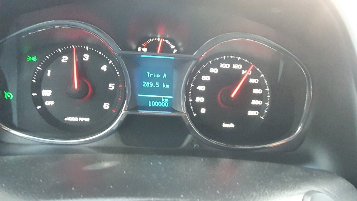

ches Posted June 16, 2020 Author Share Posted June 16, 2020 Hai ca am ajuns pe pagina a doua de cand nu am mai postat 😄 Masina merge bine, a implinit 100000km saptamana trecuta, sotia a facut poza, nu am lasat volanul din mana la 140km/h pt poze 🙂 1 Link to comment

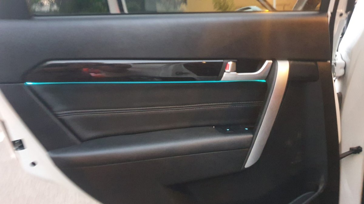

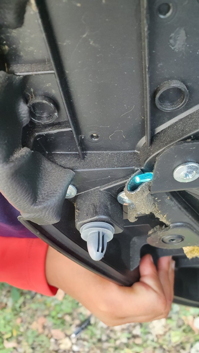

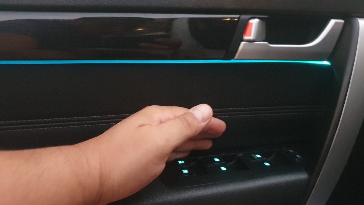

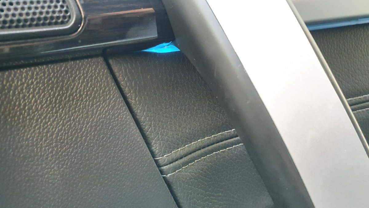

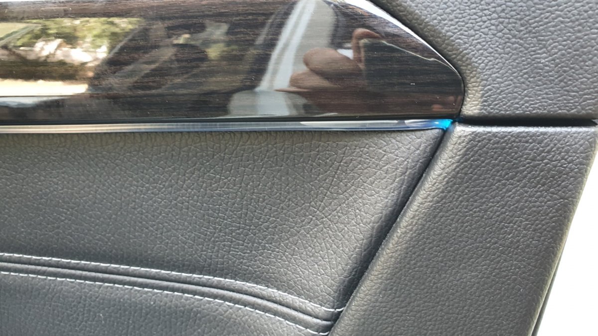

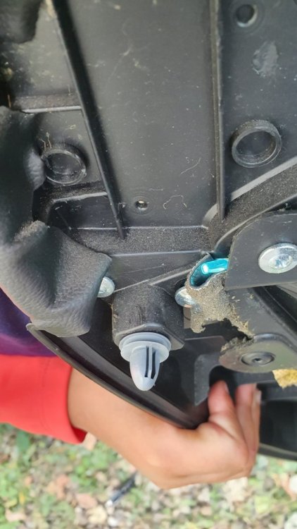

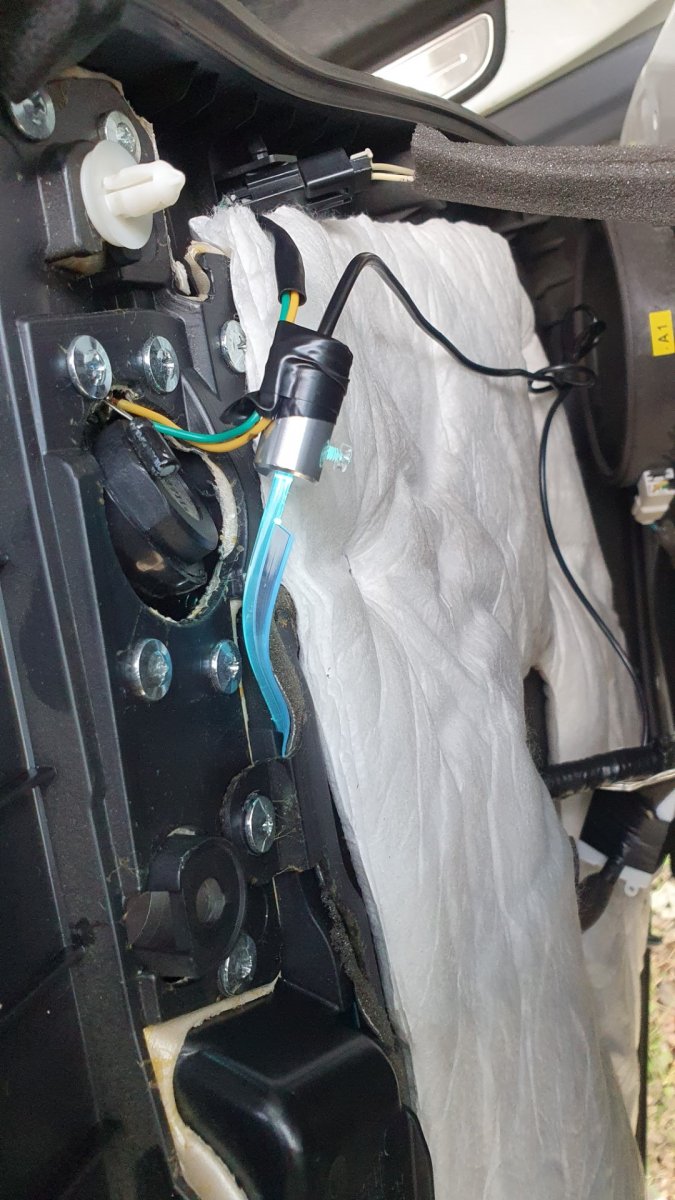

ches Posted August 3, 2020 Author Share Posted August 3, 2020 Salutare, in weekend mi-am luat inima in dinti si am instalat benzile luminoase in usi la aprox 6 luni de cand le-am cumparat si modificat. Am ales sa instalez 4 module bluetooth, cate unul in fiecare usa, cu cate un LED RGB si banda luminoasa facuta cu fibra optica si o camasa de plastic cauciucat pt a fi inserata intre partile de caroserie unde vrei sa o plasezi. Am optat pt configuratia asta pentru a trage cat mai putine fire si mai ales pt a nu trage fire intre usi si habitaclu, lucru cu care m-am chinuit la Epica in trecut. Culoarea am stabilit-o din aplicatia Android astfel incat sa fie identica cu iluminarea de fabrica, deci un aspect stock La final cateva poze cu instalarea si cu produsul final 🙂 1. Instalarea: 2. Iluminare pe timp de seara (ora 21:00 aprox): 4. Cateva detali (poze facute pe timp de zi): Cand stau langa usa in picioare banda e ascunsa de ornamentul cu aspect de lemn: Pe timp de zi doar unde fibra optica se curbeaza (la capete) se observa putina lumina. Fibra optica intra acolo unde se termina twitterul si iese acolo unde se dertmina ornamentul cu aspect de lemn si pielea de pe usa. 4 Link to comment
Dj_Dark Posted August 3, 2020 Share Posted August 3, 2020 Chiar imi place, frumos, elegant, cat de cat 🙂 De unde si cat (in privat eventual), da-mi mai multe detalii. Culoarea e superba. Link to comment
ches Posted August 3, 2020 Author Share Posted August 3, 2020 Multumesc pt aprecieri! @Dj_Dark iti dau aici toate detaliile, sunt de pe ebay, deci nu iau partea nimanui 🙂 . Asta de mai jos e modulul principal, daca poti sa tragi usor firele din habitaclu in usi este tot ce iti trebuie. Eu pe asta l-am pus in usa la sofer, l-am desfacut, verificat calitatea PCBului e f buna si e gandit pt masini, are protectie la legare inversa, stabilizator de tensiune cu de ce-de ce si chiar m-a mirat calitatea pt o chinezarie. https://www.ebay.com/itm/5LED-6M-Car-Interior-Atmosphere-Strip-Light-RGB-APP-Cigarette-Fiber-Optic-Neon/143128389445?_trkparms=aid%3D111001%26algo%3DREC.SEED%26ao%3D1%26asc%3D20160908105057%26meid%3Daa94d005d8f946829f5299c13fd8786d%26pid%3D100675%26rk%3D2%26rkt%3D15%26mehot%3Dpp%26sd%3D133464980694%26itm%3D143128389445%26pmt%3D1%26noa%3D1%26pg%3D2380057%26brand%3DUnbranded&_trksid=p2380057.c100675.m4236&_trkparms=pageci%3A28a617af-d5b2-11ea-a0a1-e63bfe896b6f|parentrq%3Ab57475091730a4d6adaa2c1cffd8edac|iid%3A1 Eu am mai luat aditional 3 module d-astea, mai ieftine si fara protectii: https://www.ebay.com/itm/Mini-Bluetooth-LED-Controller-Remote-For-5050-3528-Strip-Light-LED-RGB-RGBW-V1B4/133464980694?_trkparms=aid%3D111001%26algo%3DREC.SEED%26ao%3D1%26asc%3D20160908105057%26meid%3Daa94d005d8f946829f5299c13fd8786d%26pid%3D100675%26rk%3D1%26rkt%3D15%26mehot%3Dnone%26sd%3D133464980694%26itm%3D133464980694%26pmt%3D1%26noa%3D1%26pg%3D2380057%26brand%3DUnbranded&_trksid=p2380057.c100675.m4236&_trkparms=pageci%3A28a617af-d5b2-11ea-a0a1-e63bfe896b6f|parentrq%3Ab57475091730a4d6adaa2c1cffd8edac|iid%3A1 Astea le-am montat in celelalte usi si au fost necesare modificari pt ca sunt gandite pt benzi LED de 12V - am pus un stabilizator de tensiune de 5V astfel incat sa dea 5V in loc de 12V si am pus si protectie la supratensiune (dioda transil). Daca vrei sa faci setupul meu cu 4 module te ajut cu modificarile cu cea mai mare placere, bineinteles free of charge 😄 . Seara buna! 1 Link to comment

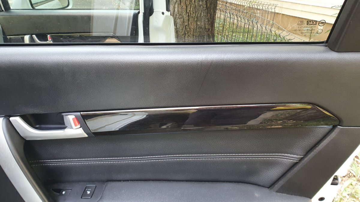

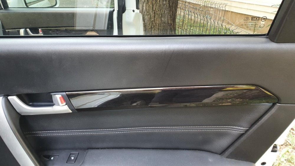

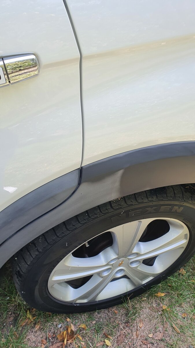

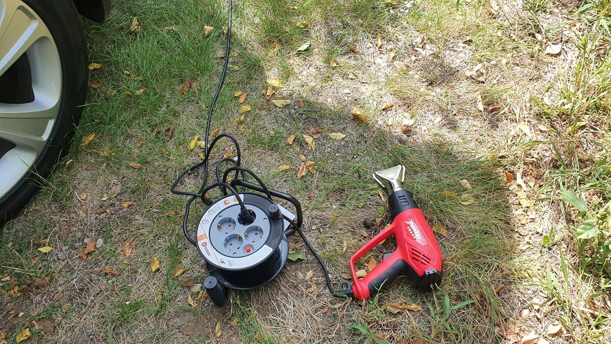

ches Posted September 20, 2020 Author Share Posted September 20, 2020 Ieri m-am apucat de o treaba pe care vroiam sa o fac de multa vreme - sa restaurez protectiile de plastic ale caroseriei la culoarea originala neagra, ele fiind acum albite de soare si de folosirea unor produse de dressing. Am experimentat metoda cu suflanta cu aer cald in trecut pe Epica si a functionat foarte bine, asa ca am incercat-o si de data asta. A functionat din nou foarte bine 🙂 . Metoda e foarte simpla si o s-o scriu si aici, poate va e de folos: 1. Se spala masina si se curata plasticele cat se poate de bine. 2. Se curata plasticul cu un burete magic - se gaseste la produse de menaj, eu am luat 2 buc cu 5 lei de la Jumbo - chestia asta va indeparta reziduurile de murdarie, polish, ceara, dressing si ce prostii au ramas pe suprafata plasticului. 3. Se monteaza pe suflanta un accesoriu care sa directioneze aerul cat mai bine pentru a feri partile vopsite. Eu a trebuit sa fiu foarte atent ca sa nu dau cu jetul pe vopsea pentru ca protectiile sunt prinse direct pe zone vizibile (usi, aripi etc). 4. Se incearca pe o suprafata mica si mai putin vizibila eficienta metodei. De regula eu tineam 2-3 secunde intr-un loc suflanta pana cand observam inegrirea si plasticul capata un aspect umed, apoi ma mutam imediat la zona adiacenta. Mare atentie!!! Daca suflanta e tinuta prea mult intr-un loc, plasticul va fi iremediabil distrus = topit la suprafata. Cateva poze din timpul operatiunii: Mai departe m-am ocupat si de cateva lovituri de usa din parcare, aveam 4, una fina a iesit de tot, 2 mai lungi si fine nu au iesit deloc si una mai adanca a iesit 70% (vezi pozele). Am folosit metoda cu "ventuze", de fapt niste paduri de plastic care se lipesc cu lipici cald, apoi se trag cu o scula speciala. Dupa aprox 10 incercari a iesit ce se vede in poze. Pentru a scoate de tot lovitura sunt necesare niste leviere de PDR de care nu am si oricum tehnica este mult mai complicata, departe de ceva DIY. 1. Inainte 2. Dupa Cam atat pt curatenia de toamna, m-am apucat sa rezolv niste ciupituri de pietricele din capota, le termin sper saptamana care vine. La anul trebuie polishate farurile si pusa folie pe bot si pe faruri ca sa scap de pietricele 🙂 2 Link to comment
Corneda Posted September 20, 2020 Share Posted September 20, 2020 (edited) Cat tine luciul dupa operatiune? As face si eu, insa am o retinere vis-a-vis de faptul ca scotand uleiul din plastice vor deveni mai casante. Edited September 20, 2020 by Corneda 1 Link to comment
ches Posted September 21, 2020 Author Share Posted September 21, 2020 La Epica m-am tinut cel putin pana am vandut-o, deci vreo 8 luni, dupa aia nu mai stiu ... dar nu cred ca s-au albit prea usor. Ideea e ca incalzesti doar suprafata, deci nu au cum sa devina casante, in profunzime nu se depaseste temperatura de 60-70 grade, adica cam cat au cand sta masina la soare intr-o zi de vara 🙂 . Poti sa aplici dupa aia si un dessing cu protectie UV ca sa te tina cat mai mult, insa trebuie sa fie unul fara silicon, altfel te intorci de unde ai plecat 🙂 . Trebuie sa ai grija si la tabla, eu am incercat sa nu merg pana in margine spre tabla, am lasat 1-2 mm garda ca sa fiu sigur ca nu afectez vopseaua. La atingere vopseaua nu era f calda, undeva sub 50 grade = puteam sa tin mana cateva secunde pe ea. Link to comment

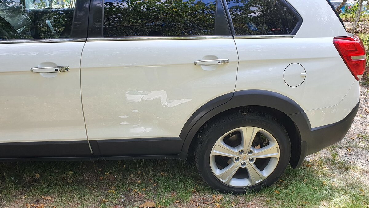

ches Posted September 29, 2020 Author Share Posted September 29, 2020 Ieri am terminat pregatirea de iarna la Captiva - am rezolvat cateva ciupituri de pietricele cu vopsea si lac si apoi am tratat caroseria cu Sonax Polimer Netshield ca in fiecare an. Pe la sfarsitul lunii o incalt si cu rotile de iarna si cam asta e. 1 Link to comment

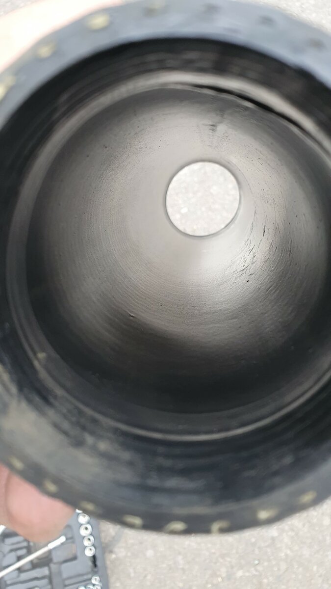

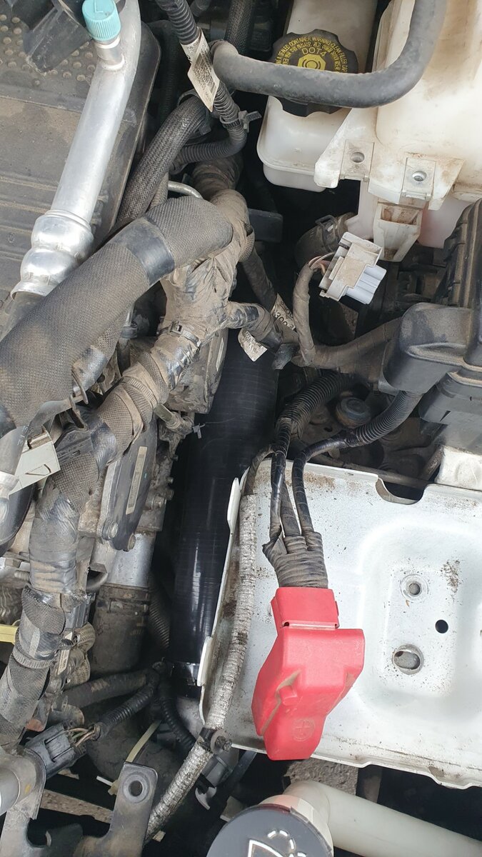

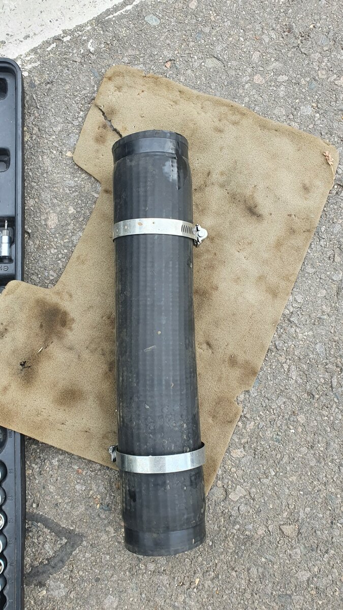

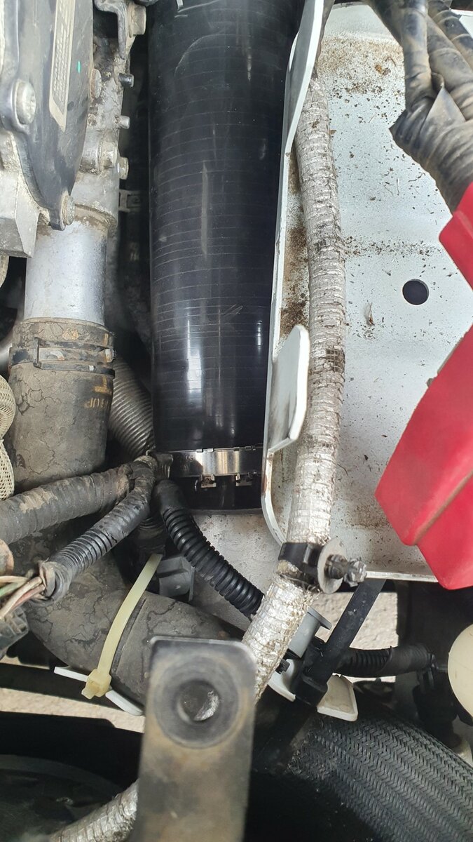

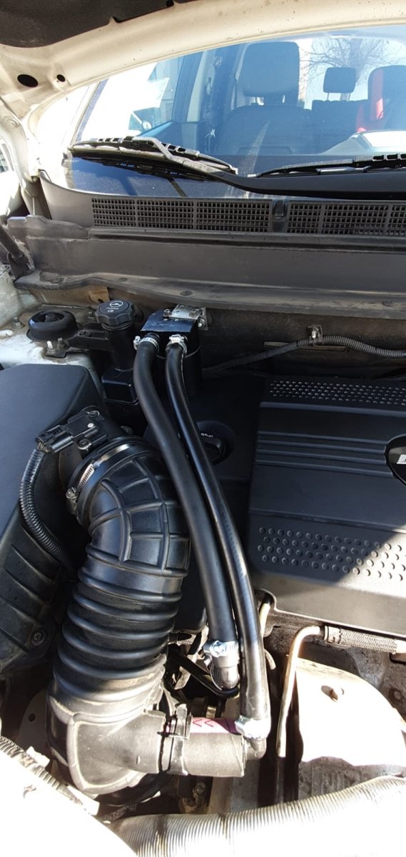

ches Posted October 6, 2020 Author Share Posted October 6, 2020 (edited) Intrucat colegii de forum mi-au facut pofta de munca la masina, ieri i-am facut o curatare de EGR cu Wynn's EGR Cleaner, sau metoda lenesului cum i se mai spune 🙂 . Cu ocazia asta am vazut ca furtunul dintre intercooler si galeria de admisie nu mai statea in pozitia in care il pusesem, sarise nitel pe partea dinspre intercooler, dar inca statea fixat aparent bine pe teava. Dupa ce l-am strans la loc si am dat o tura a sarit din nou, deci semn de boost leakage. Am pus diagnoza pe ea si am vazut ca e o diferenta mare intre boost-ul cerut si cel livrat (150kPa in loc de 250kPa). De fapt tot ce era peste 150 kPa ramanea limitat la 150kPa, probabil la presiunea asta incepea sa piarda pe la furtun. Motorul era cald, deci am lasat-o asa. Partea buna e ca am vazut ca EGR-ul se misca, pare ca agata nitel, fiind mici diferente intre pozitia ceruta si cea reala. Dar este bine, ma asteptam sa fie mai rau. Pacat ca nu am pus diagnoza si inainte de curatare, macar vedeam cat s-a schimbat treaba in urma curatarii. Azi dimineata i-am schimbat furtunul de cauciuc "din UK" cu cel din silicon din Turcia pe care il caram in portbagaj de aproape 1 an. Asta sta mai fix, am scos-o la plimbare si i-am dat talpa si nu s-a miscat din loc. Partea si mai buna e ca masina trage mai bine si s-a vazut si pe diagnoza unde diferentele intre boost-ul cerut si cel livrat erau foarte mici, devenind zero dupa ce turbina facea spool. Atasez si cateva poze cu furtunul nou si cel vechi, cel vechi era f curat inauntru, fara urme de ulei. La cel nou se vad si colierele mai serioase luate de pe furtunul original. Edited October 6, 2020 by ches 5 Link to comment

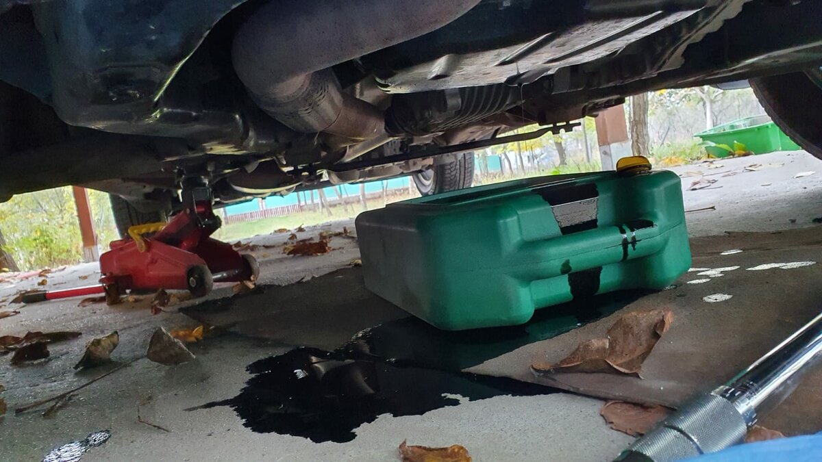

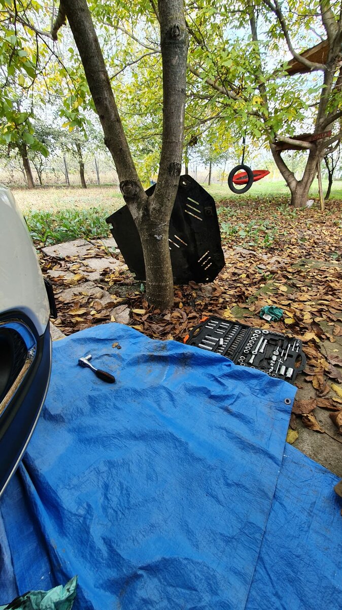

ches Posted November 5, 2020 Author Share Posted November 5, 2020 Ieri am dat o tura pana la tara pentru a preati nitel casa de iarna - curatare jgheaburi, schimbare baterii la senzorii sistemului de alarma etc etc. Cu ocazia asta am facut si al doilea schimb de ulei pe anul asta pentru ca din cauza pandemiei am reusit sa fac aprox 10500km in 7 luni 🙂 , 90% din ei facuti pe drumul Bucuresti-tara, adica pe A2 si DN3. Deci la aproximativ 108000km am facut schimbul de ulei, tot cu Mobil Super 3000 XE (mai aveam 2 seturi de 4+1 litri, am ramas cu unul). Eu sincer am fost f multumit de ulei, motorul s-a auzit OK, torcea linistit la relanti, nu mi s-a parut un ulei prost. E drept ca l-am folosit doar 10000km si mai toti in afara localitatii. De regula eu schimbat uleiul la 12000-13000km cat fac intr-un an, insa acum venea iarna, aveam uleiul si ocazia sa intru in iarna cu ulei nou 🙂 . Filtrul nu l-am schimbat pentru ca m-am hotarat de pe o zi pe alta si nu am apucat sa cumpar unul. Oricum ma astept sa tina cel putin pana in primavara/ 15000km, in manual se indica schimbarea la 15000km. Pont: desi uleiul se poate schimba usor cu masina pe roti, un cric pus in zona in care il vedeti in poza ajuta mult la scurgerea completa a uleiului vechi (busonul de golire e pus spre centrul masinii) La final un peisaj de toamna: 4 Link to comment
