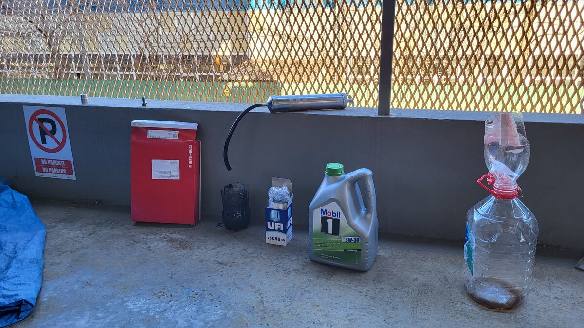

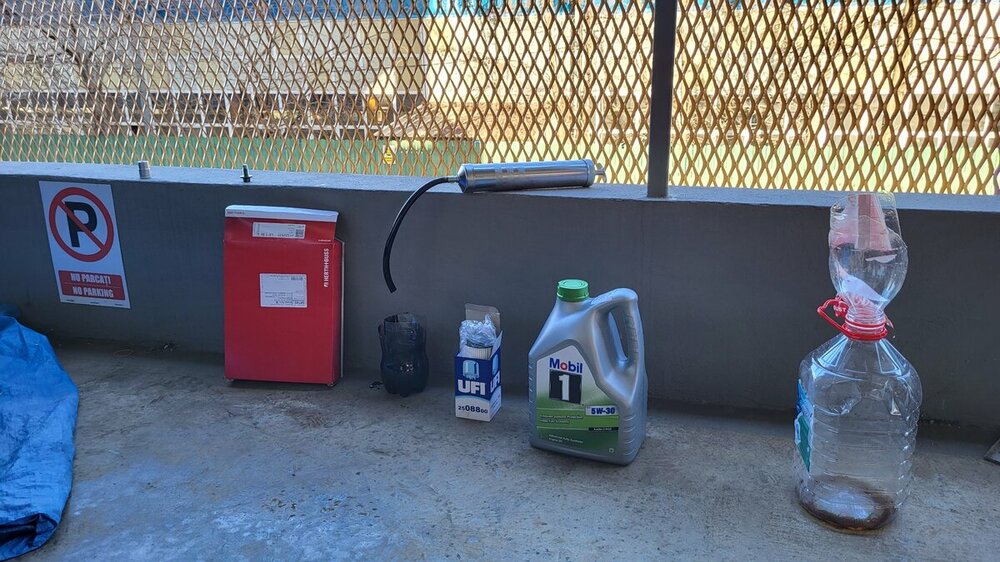

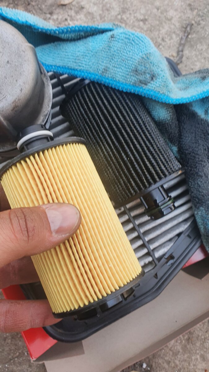

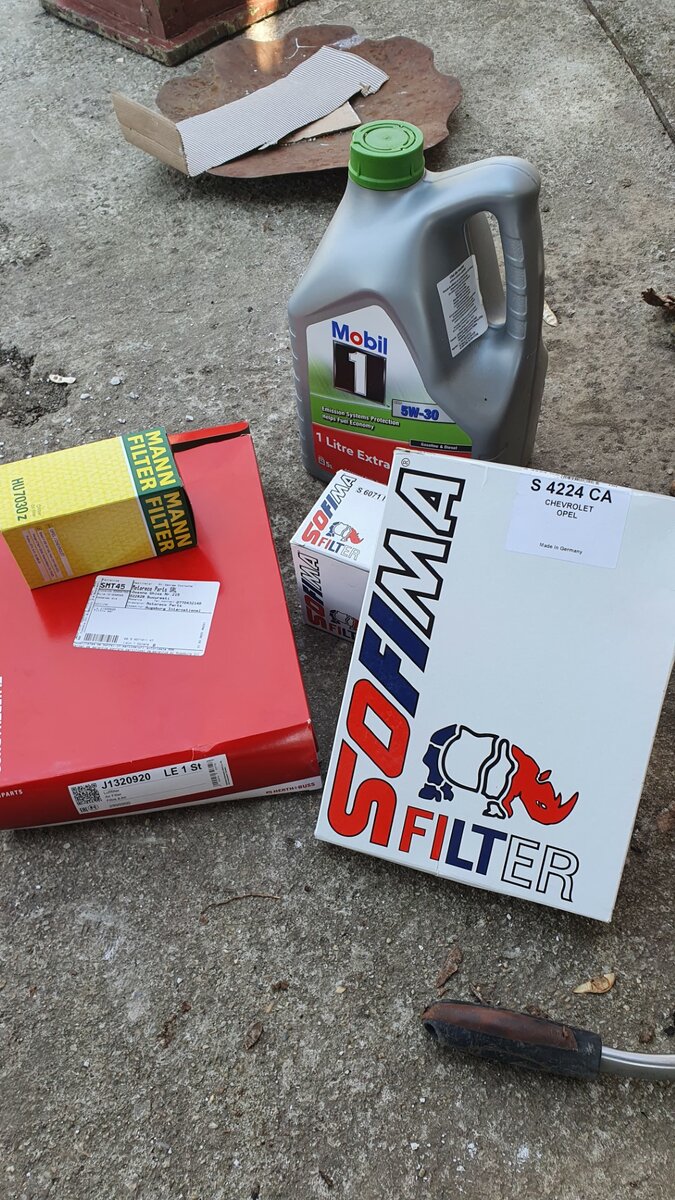

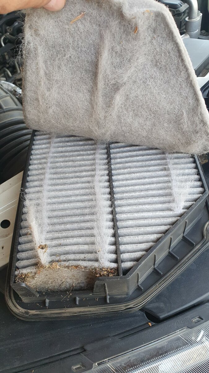

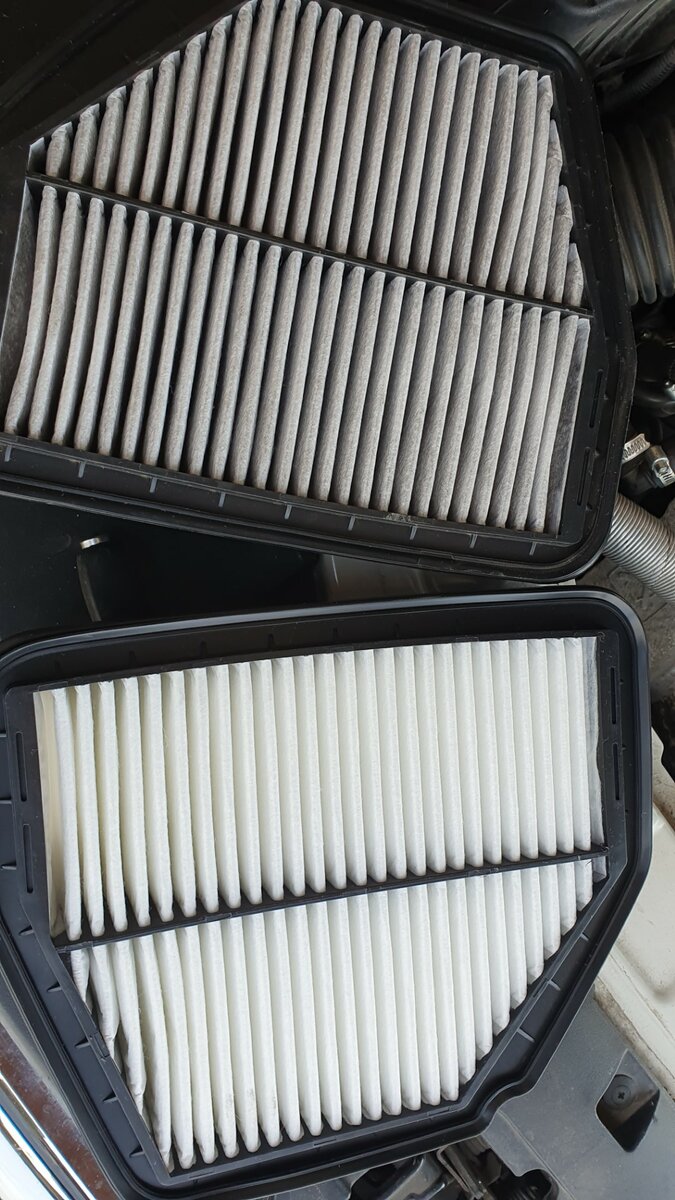

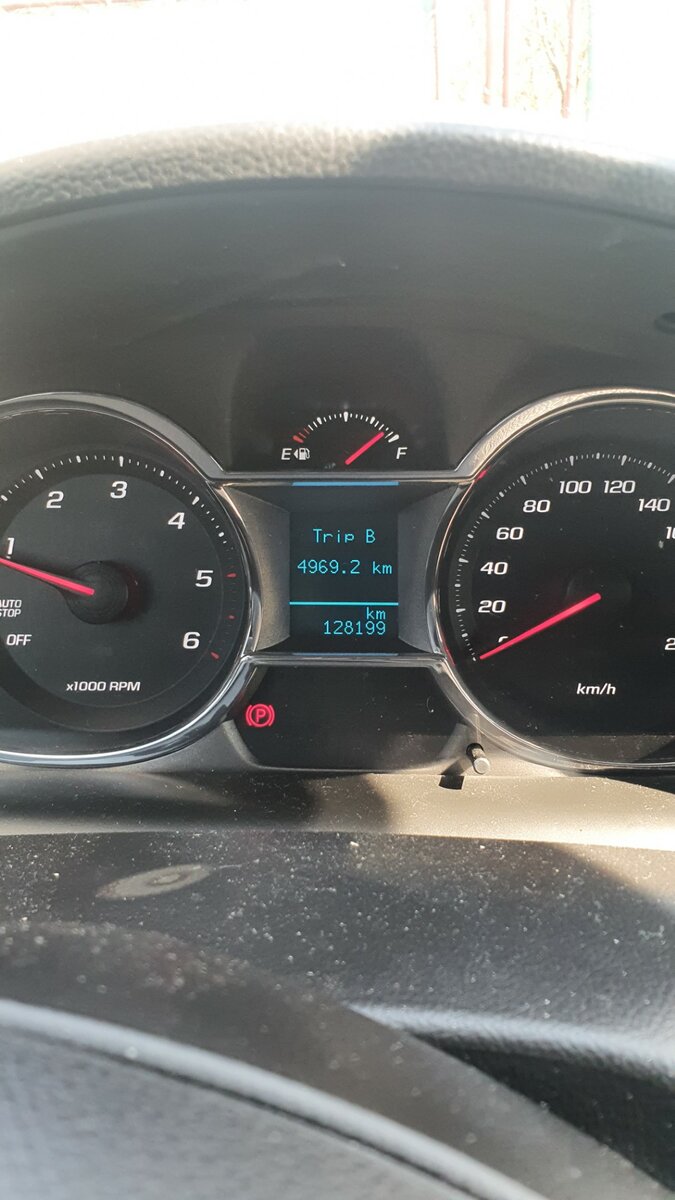

ches Posted March 28, 2022 Author Share Posted March 28, 2022 (edited) Am facut revizia duminica la tara si bine am facut pentru ca pierd ulei. Masina avea 128199km si 14969km si 11.5 luni de la fosta revizie. In mod normal schimb uleiul la mai putini km, dar anul trecut am folosit masina 99% doar pentru drumuri in afara orasului si fara chinuiala in offroad 🙂 . Din pacate se pare ca pierd ulei pe la garnitura superioara de la baia de ulei - Captiva are o baie de ulei clasica, de tabla in partea de jos si o parte de sus, din aluminiu pe unde poti sa umbli/ vezi si la distributie, arborele antivibratii etc. Din ce m-am prins pierde pe la ganitura de sus si se scurge pe baia de tabla, apoi pe cutia de transfer samd. E o problema comuna din pacate la modelul asta. Partea proasta este ca uleiul pierdut de ultima data de cand l-am verificat pe joja (undeva prin toamna trecuta) a fost suficient ca sa ajung cu uleiul la minim, deci trebuie sa tin un ochi pe joja si sa completez pana cand voi rezolva problema. Intrucat abia am schimbat uleiul daca nu pierde ca nebuna sper sa ma tina pana in toamna. Ca tot veni vorba de uleiul schimbat, pentru prima data am pus Mobil 1 ESP 5W30 si pot spune ca m-am indragostit 😍. Masina a devenit mai silentioasa de la prima cheie, motorul toarce super linistit. Daca se va pastra la fel pe parcursul exploatarii, atunci cu siguranta voi ramane client fidel. Uleiul l-am cumparat anul trecut "la promotie" cu numai 149 lei, pretul era prea bun ca sa nu il iau. Sursa este de incredere (unul din magazinele online de la care cumpar) si am verificat si importatorul sa nu fie vreo firma fantoma. In rest masina a primit filtrele obisnuite de la ultimile revizii, de fapt o combinatie a lor. - Filtru de aer Herth+Buss J1320920 - 52 lei - Filtru de motorina Sofima S 6071 NE, modelul mai inalt de 109mm, nu l-am gasit peste tot, am dat comanda separata doar pt el - 166 lei - Filtru de habitaclu Sofima S 4224 CA, cel mai ieftin cu carbon activ, pana acum si-a facut treaba bine - 81 lei - Filtru de ulei MANN HU 7030 z - 81 lei Total: 529 lei. Filtrul de habitaclu si cele de motorina nu le-am schimbat din lipsa de timp, le schimb sapatamana asta. In final niste poze cu filtrele noi vs filtrele vechi, precum si alte operatii de la revizie: Edited March 28, 2022 by ches 3 Link to comment
Rafi Posted March 28, 2022 Share Posted March 28, 2022 iti place sa comanzi filtru cu extra protectia aia, sau asa e stats pe orice cod ? admisia este asa directa incat sa necesite astfel de filtrare? Link to comment

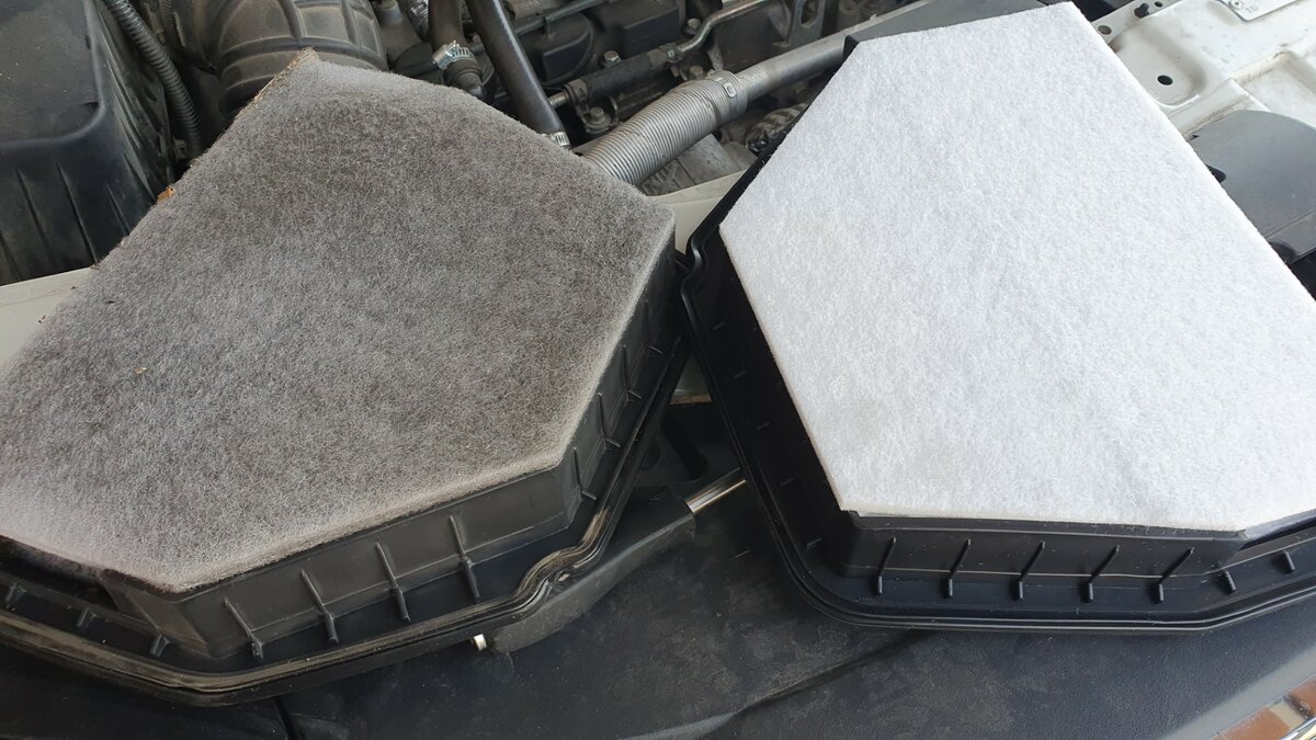

ches Posted March 30, 2022 Author Share Posted March 30, 2022 (edited) Tot ce am cumparat pana acum are protectia aia, unii ii spuneau "filtru de iarna" cand luam la Epica, la Captiva cred ca este standard asa. Probabil e facut asa pt ca este garantat 4 ani/ 60000km. Eu il schimb anual/ la 15000km pt ca este ieftin si dupa cum se vede si in poze se cam inegreste intr-un an. Pana la schimbul asta nu am incercat sa ii indepartez protectia aia sa vad cum se murdareste dedesubt 🙂 . Nu imi dau seama daca s-ar simti o crestere de putere cu protectia scoasa si sincer mi-e frica sa fac experimente daca fabricantul a prevazut protectia din fabrica... Aerul vina de sub aripa dreapta. Edit: am facut cam 500km cu ea pana acum si nu vad pe joja nici o miscare, deci pierderea de ulei nu este mare. Voi controla lunar joja si voi completa la nevoiepana la urmatorul schimb de ulei cand voi resigila baia (o sa fie munca dracu, o sa ii pun sa verifice si distributia si sa o fac si pe ea daca tot umblu). Edited March 30, 2022 by ches Link to comment
Rafi Posted March 30, 2022 Share Posted March 30, 2022 (edited) da este protectie pentru zapada, sa nu traga zapada direct in filtru, asta in cazul in care admisia este expusa, am vazut la Skoda in zonele reci vine cu astfel de filtru, dar admisia este foarte directa, si vis a vis de putere am vazut niste teste, da scade ceva pe acolo dar nu cred ca se simte nimic in realitate, oricum e binevenita extra filtrarea mai ales in offroad, eram doar curios daca vine stock asa. Edited March 30, 2022 by Rafi Link to comment

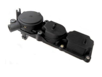

ches Posted October 17, 2022 Author Share Posted October 17, 2022 Vineri, pe 14 octombrie m-am apucat in sfarsit sa fac 2 lucruri pe care le tot amanam: 1. Sa schimb PCV-ul 2. Sa incerc sa curat EGR-ul cu spray special, de-ala cu furtunas. Background: Masina nu mai tragea cum trebuie undeva intre 3500 si 4000 rpm, deci fix cand vroiam sa fac o depasire mai tare pe drum national si ma dadeam la ea. Totodata consumul a crescut de pe la 8l/100km la 9l/100km la acelasi regim de mers. In plus, in urma cu cateva saptamani am observat ceva mizerie de aburi de ulei pe capacul de plastic de la motor, care ulterior s-au dovedit ca veneau de la PCV. Am cumparat cu 500 lei o supapa PCV. Da, 500 lei 😞 , pentru ca arata asa: In prima camera e supapa propriu-zisa, apoi in urmatoarele 2 este un separator de gaze care merge mai bine sau mai prost, dupa care uleiul colectat se scurge inapoi in motor. Eu oricum mai am un oil catch can, deci nu ma bazez pe cel din PCV. Oricum la mine cedase etansarea de la PCV, dadea cu gaze printre capac si corpul de jos. Din pacate nu am poze, eram plin de ulei, asa ca nu am documentat procesul de schimbare, insa nu ia mai mult de 30min. EGR-ul l-am curatat cu spray deconectand cotul de cauciuc care iese din intercooler si introducand furtunul spre admisie. Din pacate pana la EGR am cam 70cm si furtunul avea numai 40cm, dar chiar si asa se pare ca am facut treaba buna. Mai aproape de admisie nu pot sa ajung fara sa dau jos bateria, ECU, modulul de control al bujiior incandescente si alte cateva chestii, apoi trebuie puse partial la loc, apoi facuta curatarea, apoi desfacut iar totul, scos furtunas, etc si in final pus totul din nou la loc. Deci clar prea complicat ca sa merite chinuiala. Am folosit spray de la liqui Moly, este mai mare fata de cel de la Wynn's. Dupa cele 2 operatiuni, consumul a scazut cu 0.8l/100km, deci ceva am facut bine 😄 . Ramane cand am timp si chef sa ma chinuiesc sa dau EGR-ul jos si sa il curat ca lumea, cred ca pot imbunatati consumul si mai mult daca fac curatarea cu trebuie. Numai bine! 2 Link to comment
vrazvanc Posted October 17, 2022 Share Posted October 17, 2022 (edited) Acum 8 ore, ches a spus: Am cumparat cu 500 lei o supapa PCV. Da, 500 lei 😞 , pentru ca arata asa: Ala se numeste capac/membrana/filtru etc - "epurator". L-am schimbat si eu, la Mazda; 400 de lei m-a costat, pe original. Edited October 17, 2022 by vrazvanc 1 Link to comment
Dj_Dark Posted October 18, 2022 Share Posted October 18, 2022 Trebuier sa fac si eu la bmw aia cu pcv-ul, l-am mai schimbat de 2 ori de cand am masina, insa dupa ce l-am desfacut si am vazut ca nu are nici un filtru am zis sa il schimb mai rar, atat de rar incat cred ca are 4 ani de la ultima schimbare 🙂 BTW, arata similar 🙂 1 Link to comment
ches Posted October 19, 2022 Author Share Posted October 19, 2022 (edited) Da, in plus fata de supapa propriu-zisa este un rahat de plastic ABS cu un "labirint". Nici urma de filtru sau ce mai aveau alea de BMW. 500 lei cel mai mic pret pt un aftermarket mi se pare enorm, costul nu ar trebui sa sara de 300 lei. La BMW am impresia ca au scos filtrul pt ca se imbacsea prematur. Edited October 19, 2022 by ches Link to comment
Dj_Dark Posted October 25, 2022 Share Posted October 25, 2022 Exact, era la E46 non-facelift si aveau multe belele cu el, la facelift e ca la tine, o supapa si un decantor cu labirint, diferenta e de pret, uite 🙂 https://www.autoeco.ro/aerisitor-bloc-motor/bmw-seria+3+e46-320+d/16201/ Efectul de masina comuna, am si de unde alege. 1 Link to comment

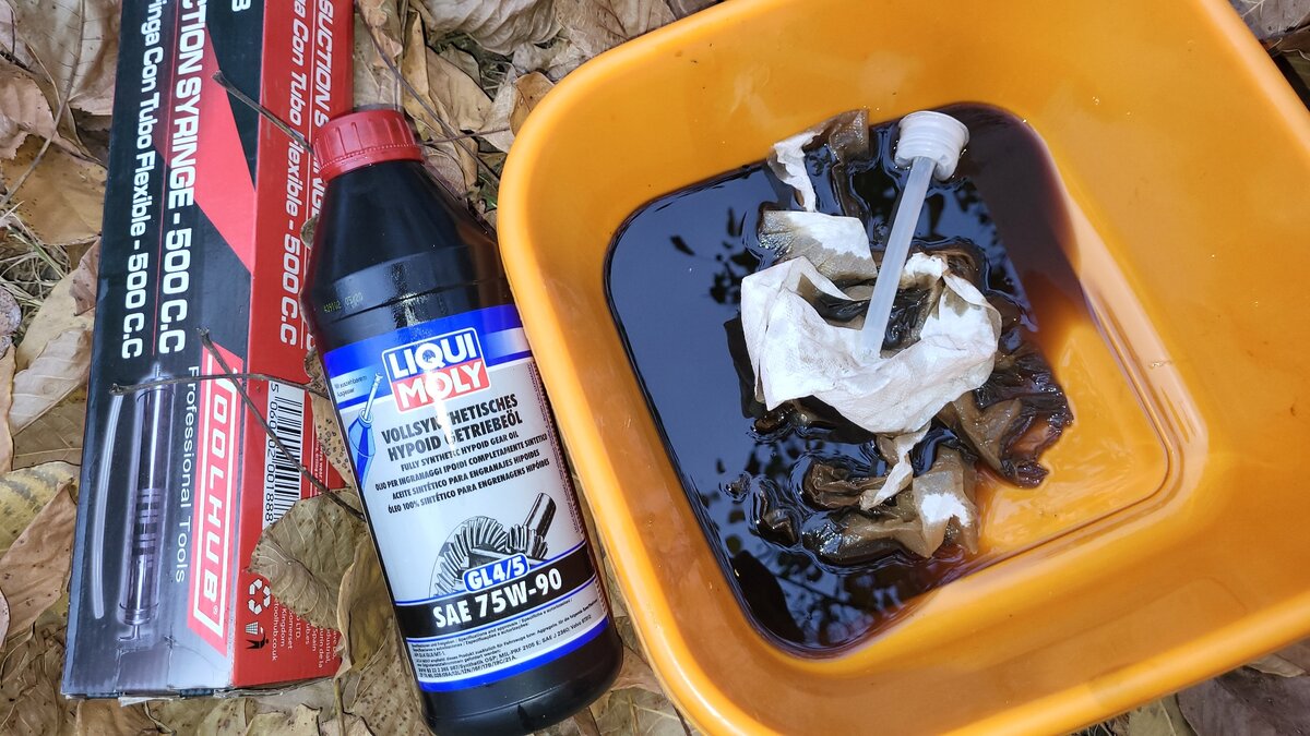

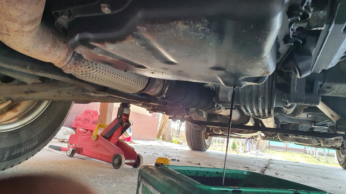

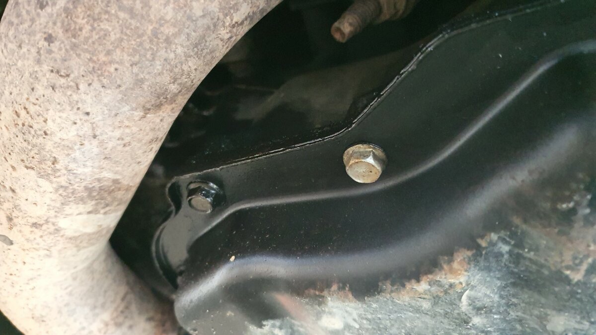

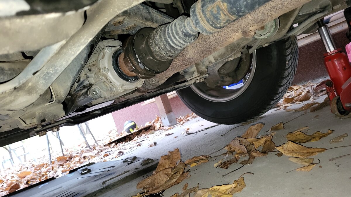

ches Posted November 7, 2022 Author Share Posted November 7, 2022 (edited) Ieri a fost o zi mai rece, asa ca fara chef de tavaleala m-am apucat sa schimb uleiul de la cutia de transfer. Masina are acum 139400km. Din fericire nu am gasit aproape deloc span in ulei, doar foarte putin prins de magnetul de la busonul de golire. Am verificat uleiul cu o lanterna puternica si nu am vazut span de aluminiu, ceea ce este de bine 🙂 . Vechiul ulei avea numai 43000 km, deci urmeaza recomandarea celor din SUA de a-l schimba la 20000-30000 mile (32000-48000 km), dar era destul de negru, probabil din cauza coatingului de pe angrenaje. La schimb am folosit ulei de la Liqui Moly 75W90 full synthetic (cod producator 1024), special pentru angrenaje hypoide, adica fix ce recomanda in manualul utilizatorului. pretul a fost de aprox 120 lei/ 1 litru. Schimbul l-am facut cu ajutorul unei "siringi" de 500ml (vezi cutia), dar care s-a dovedit cam petarda (trage aer prin spate in loc as traga ulei). Dar si-a facut treaba, am tras de vreo 4 ori ca sa fiu sigur ca am facut plinul. In final pun cateva poze. In ultima poza se poate vedea ca am imbracat evacuarea in banda izolatoare termica. Asta pentru ca se pare ca una din cauzele pentru care cutia de transfer cedeaza usor la Captiva model >2011 este ca GM a facut economie si a scos scutul termic care era pe generatia 1 de Captiva. "Bandajul" l-am facut acum aprox 2 ani cu ceva emotii pt ca arborele cardanic e vecin cu el 🙂 . Din fericire vad ca sta foarte bine si nu sunt semne ca s-ar desface, coliere isi fac treaba. Edited November 7, 2022 by ches 6 Link to comment

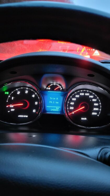

ches Posted December 27, 2022 Author Share Posted December 27, 2022 Pe 3 decembrie a implinit 140000km, dar am uitat sa postez. Din pacate nu am prins poza fix pe 140000km pentru ca eram in coloana pe Valea Prahovei si in mod uimitor a inceput sa se miste repede coloana, asa ca nu am mai fost atent la kilometraj :))) Sarbatori fericite tuturor! 4 Link to comment
