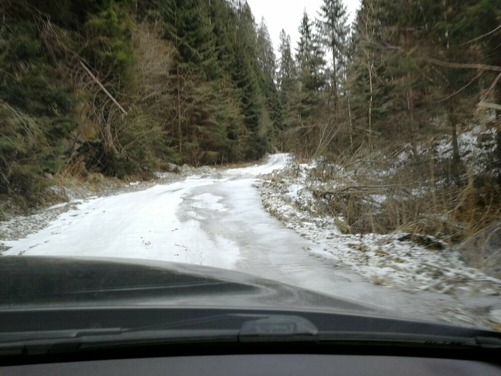

Luni m-a luat de urechi si am incercat un drum forestier. Teoretic este un fost drum judetean, intre Gura Raului si Paltinis insa, la fata locului, descoperi ca asfaltul e dus de mult si doar camioanele de lemne mai circula pe acolo. Asta aveam sa o simtim pe piele proprie pentru ca: 1. evident nu este deszapezit si 2. se aplica prioritatea de mastodont, indiferent ca urci sau cobori. Drumul este ingust, nici macar doua turisme nu au loc simultan, daramite un camion si altceva.
Prima parte a drumului, dintre Gura Raului si capatul lacului de acumulare este OK. Asfalt bun pana la baraj, apoi drum forestier, dar tasat. Ca idee, o poza facuta dupa ce am intrat efectiv in padure. Phantom Grey a devenit Golden Dust :)).
Inceputul drumului "exotic" e super fain si abordabil. Pana la pranz am dat o tura la Paltinis, sus erau -8* -9*C. Jos temperatura era ceva mai domestica, in jur de -1*C. Ca tot am pomenit de Paltinis:
F3.thumb.jpg.ecfbd12e1686a19a0aa8c7c1335a844d.jpgF4.thumb.jpg.8288e1175a22f5705f3cb47c26d91e0b.jpg
Revenind la drumul forestier, treptat, dar ferm, s-a trecut de la lipsa totala de zapada, la zone cu poduri de gheata si zapada fina.

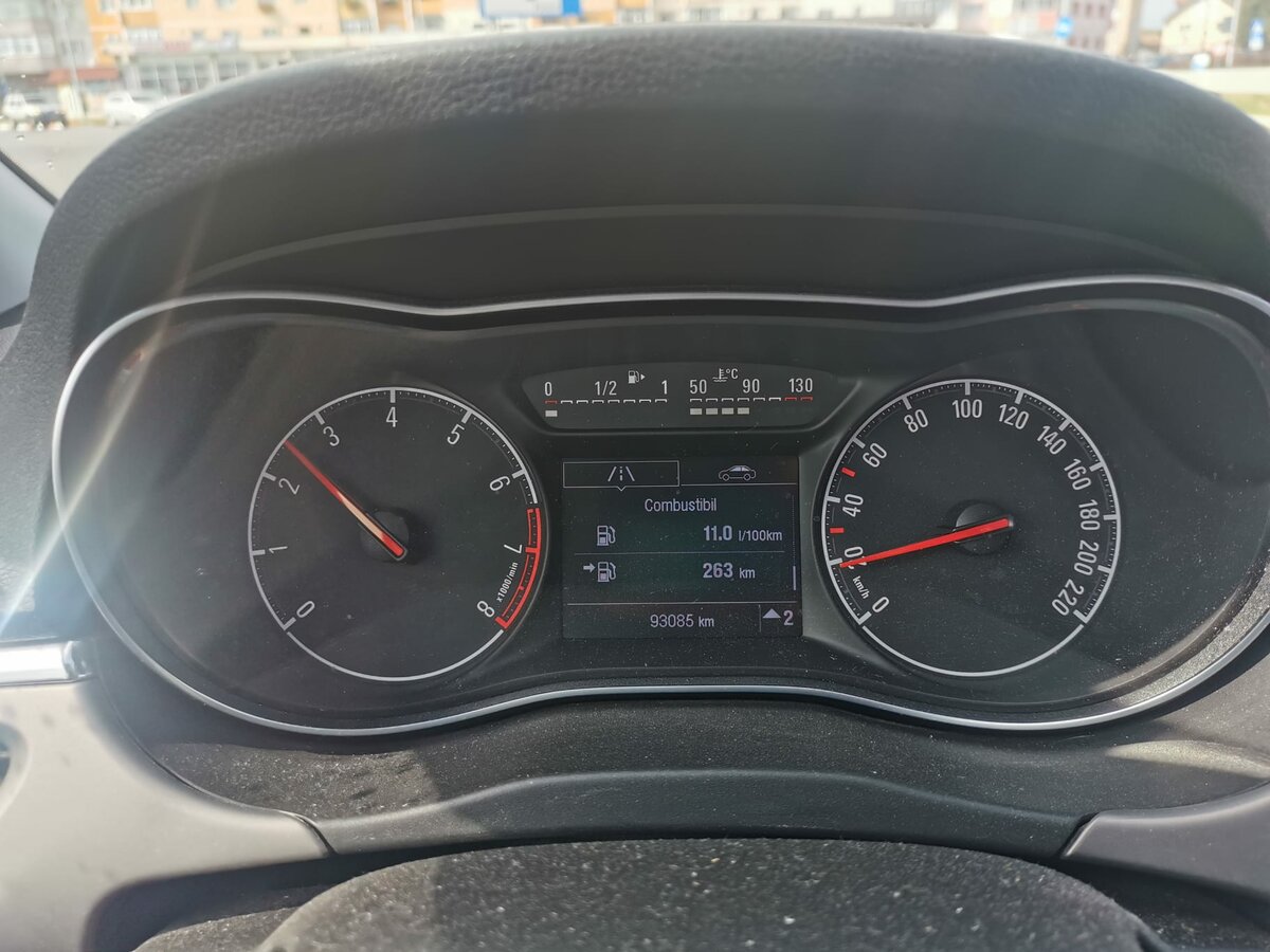

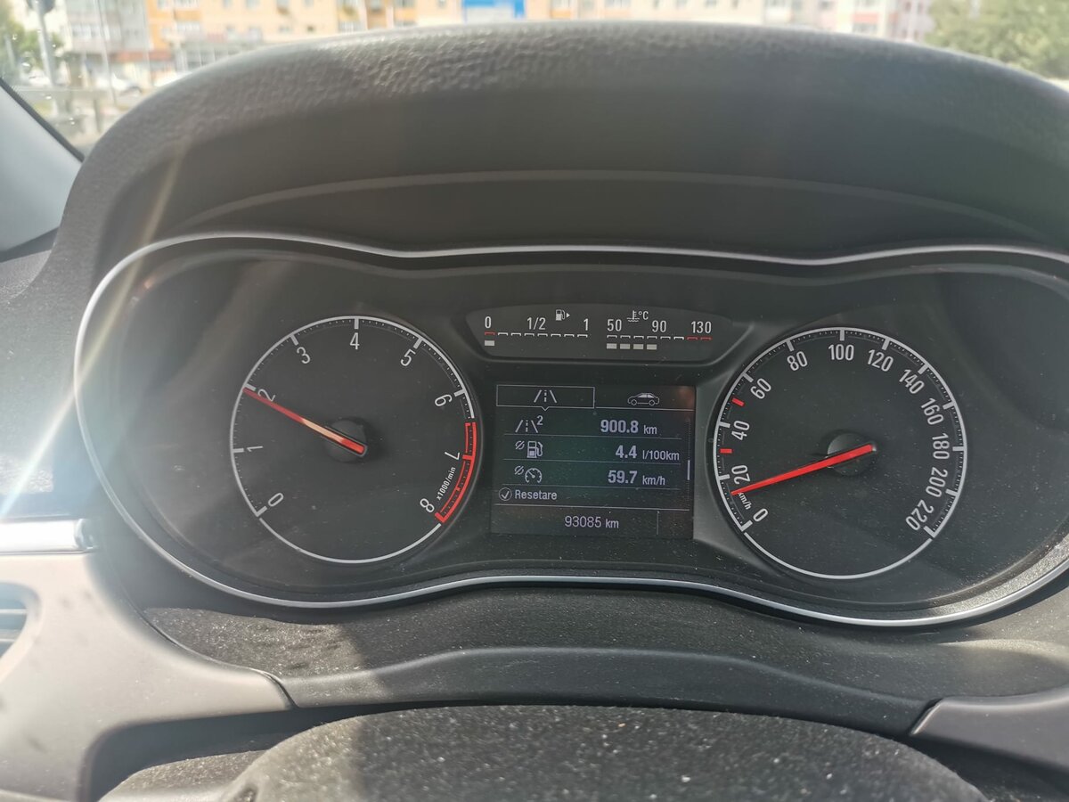

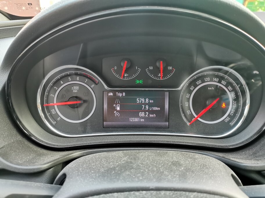

Pentru cei care s-au intrebat cat consuma balena la mers decent, va pun o poza facut la pe la inceput de Noiembrie. Drumul a fost ceva de genul "casa de la tara" (peste Olt si peste deal de Avrig, pentru cunoscatori) - Bucuresti, traversat de 2 ori, cca 40km - casa de la tara. Jumatate de drum cu tenisi (aka anvelope de vara), intoarcerea cu bocanci (anvelope de iarna). Per ansamblu, la cam 45.000km de cand am luat-o, consumul mediu este de 10,1/100, cu aceeasi mentiune pe care am mai facut-o candva, mers cam 75% in afara. Desi ... nu stiu daca asta e neaparat de bine :D. Pentru consum, adica.

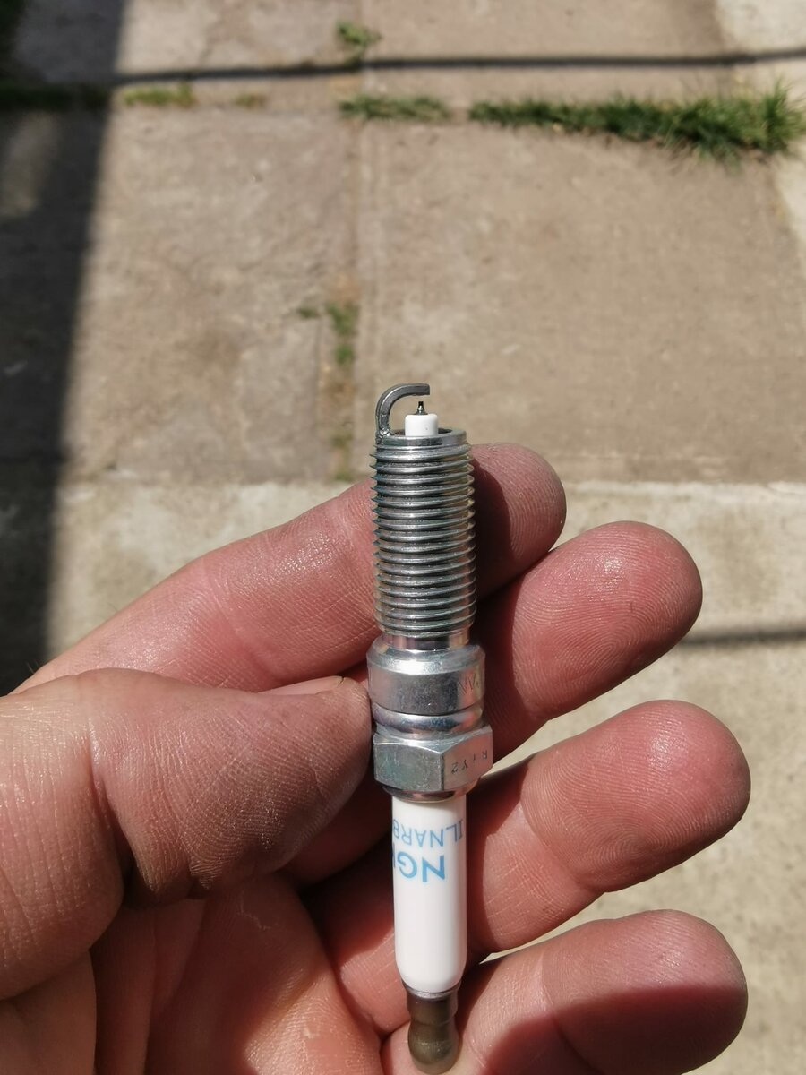

Am reusit si un record negativ 😆.
Dupa ce am luat masina in Ianuarie anul trecut, dupa reparatie, nu am mai umblat deloc la bujii. Cumva am pierdut sirul, asa ca nu am mai tinut cont de km parcursi, mai ales ca toate au fost in regula.
Buuun ! Weekendul trecut, dintr-o data, am inceput sa am ezitari serioase la acceleratiile hotarate, era evident ca era ceva pe partea de electrica/aprindere. Am desfacut bujiile si a reiesit imediat cauza problemei. Din pacate am ratacit lerele, nu stiu exact la cat ajunsese gap-ul, dar clar era undeva intre 1,5-2,0. Sensibila creatura ...
Totusi, cum gap-ul normal este de 0,9-1,0 nu m-am suparat. O lovitura sigura si de mare finete cu un patent a rezolvat problema "reglajului de fabrica", asa ca am revenit la mersul normal in mai putin de 10 minute.
Azi mi-a venit un set de bujii Denso, aveam niste ACDelco (Made in US, pe vapor, dinspre China spre Europa), dar nu am avut niciodata incredere in ele. Detaliile de finisaj, imbinarile etc ... m-au facut sa le las "de rezerva" 🤣. Poate se potrivesc la drujba sau motosapa ... ca pe Naluca nu o sa ajunga

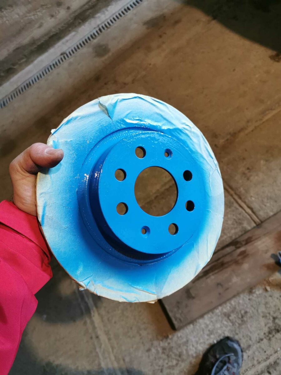

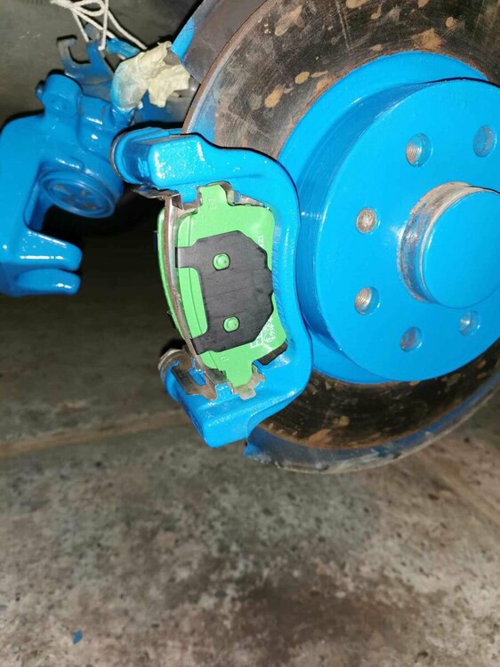

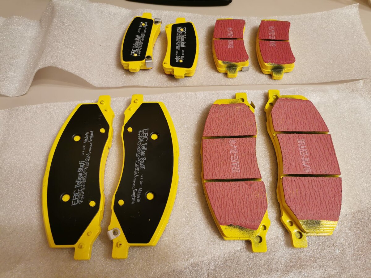

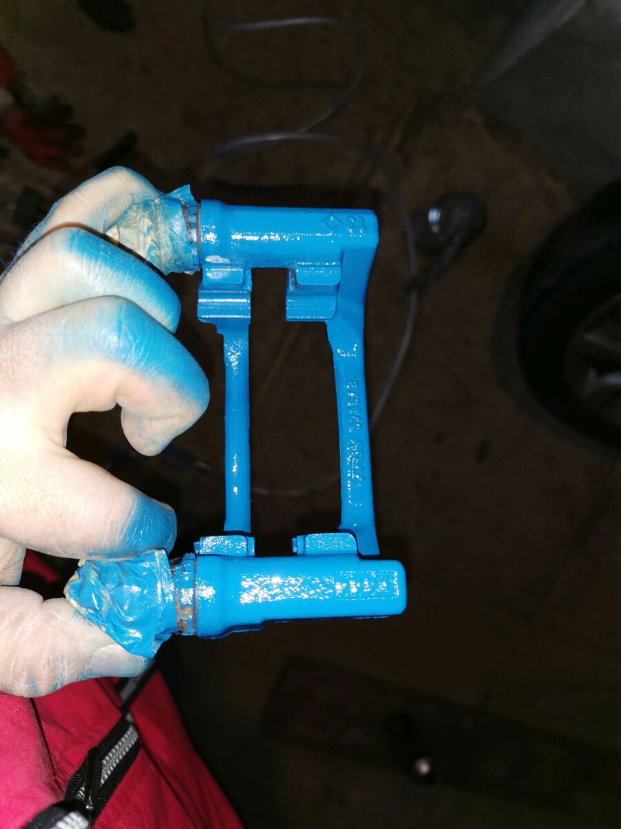

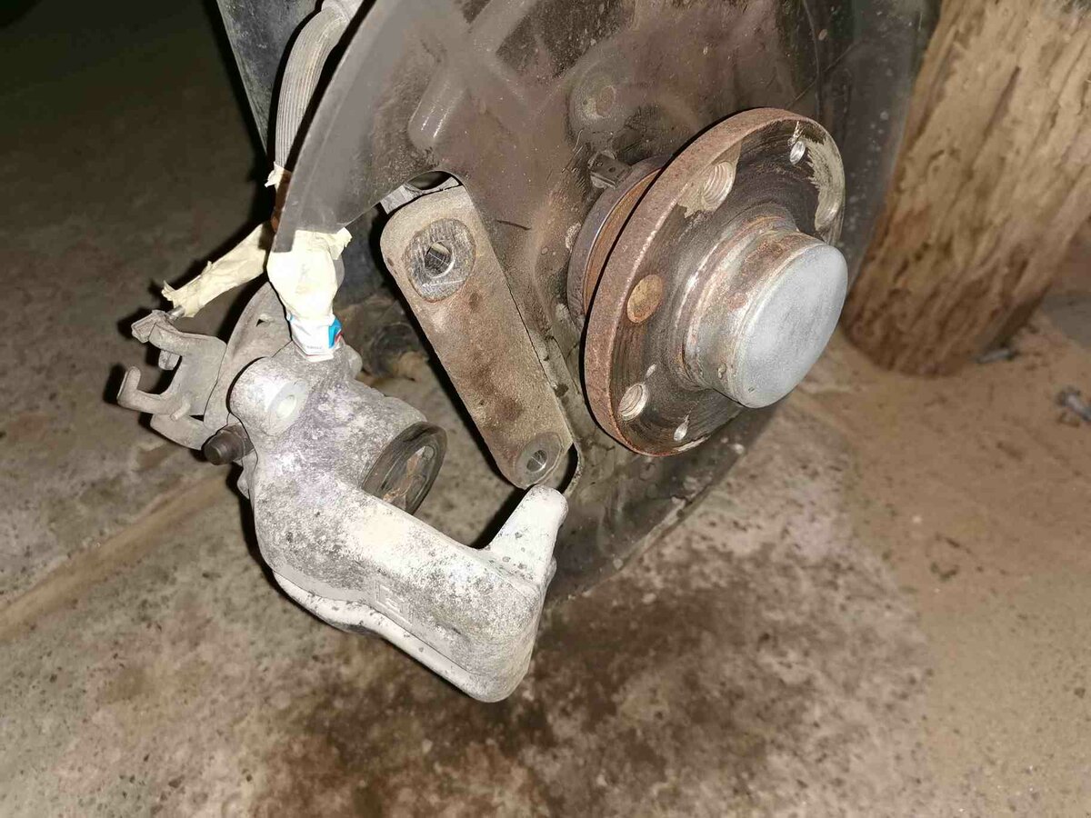

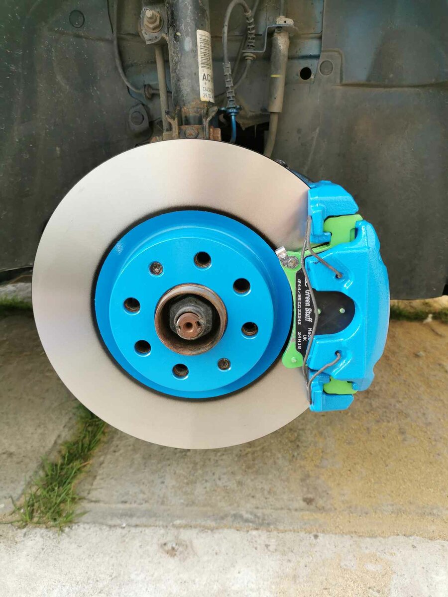

Prima a venit in primavara, din partea franelor. Placutele erau undeva cam la 60-70% din viata asa ca am zis ca ar fi util un reset, sa stim cum stam. Cu ocazia asta +  initiativa dedicata Nalucii, BEE s-a ales cu un set complet de EBC Greenstuff si discuri fata noi. Solutia veche era full TRW, franele au fost ff bune, cu usoara scadere de performanta la incarcare mare (si da, o da ... a carat BEE la ciment de s-a plictisit ...) si uzura intensiva repetata. Ma rog, fading, bla bla, stiti despre ce e vorba.
Cum sezonul dedicat constructiilor, betoanelor sau gradinaritului nu era inca inceput, i-am dedicat lui BEE putin timp pentru "estetizarea" sistemului de franare. Am cumparat pistol de sablat, vopsea termo-rezistenta, rabdare, bere ... A iesit ceva de genul:
IMG_20220410_190039.thumb.jpg.aa8d0b63afff4f2e46eedc85c96831cf.jpgIMG_20220410_183704.thumb.jpg.a0c37576de1fb21ed4ecc4a096d401d9.jpg
IMG_20220410_191107.thumb.jpg.16c052cdf7cf25c3f550254475917f4f.jpgIMG_20220516_192731.thumb.jpg.abf197f43d741663866b8c87cede937d.jpg
IMG_20220411_114954.thumb.jpg.acc4e71aad7af10d9115fd6b548d6c25.jpgIMG_20220410_203703.thumb.jpg.10cbbe53442b5d562f1d67b7d9a87a2b.jpg
Petele de rugina de pe discurile spate sunt doar "de impresie" au aparut dupa degresare, spalare etc. Ca element "amuzant", uscarea s-a facut la cuptor :))

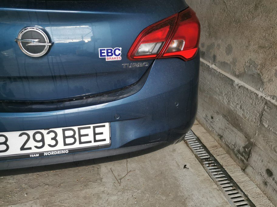

Desi Buflache a fost impotriva si nici eu nu ma dau in vant dupa colante, stelute etc. am decis totusi sa il branduiesc pe BEE, in speranta ca soferii din spate tin cont de emblema si nu practica stilul "supozitor". Luni dimineata am constatat ca e degeaba, un coleg de trafic cu un Logan a iesit efectiv de pe carosabil, la o franare destul lejera, doar ca sa nu ne inspecteze portbagajul. Poate ca omul a citit, dar nu stia despre ce e vorba. Nu a fost singurul.
Cu ocazia lipirii sticker-ului, mi-am satisfacut o curiozitate. Inca de la inceput nu am inteles motorizarea lui BEE. Motor de 1 litru cu 115CP si (parca) 170 Nm pe o masina de doamna (sa fie clar ... are parasolar cu lampa la sofer !) nu prea cadreaza. Am bagat de seama ca inscriptia "Turbo" e scrisa cu negru, ceea ce nu am vazut la alte Corsa. Oarecum am dezlegat misterul, dupa ce m-am pus iar pe cautat pe Mobile.de. Se pare ca motorul asta e preluat de la divizia OPC.

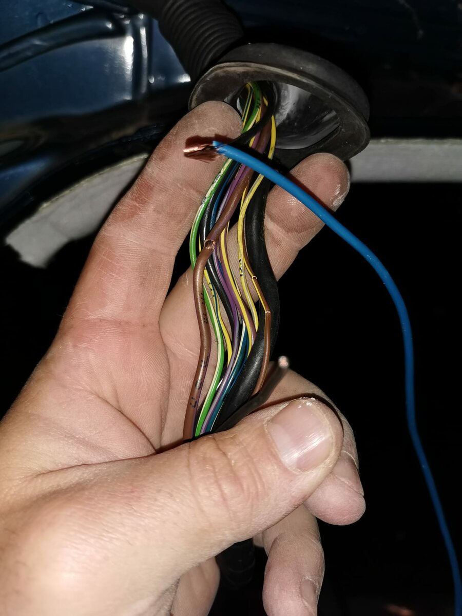

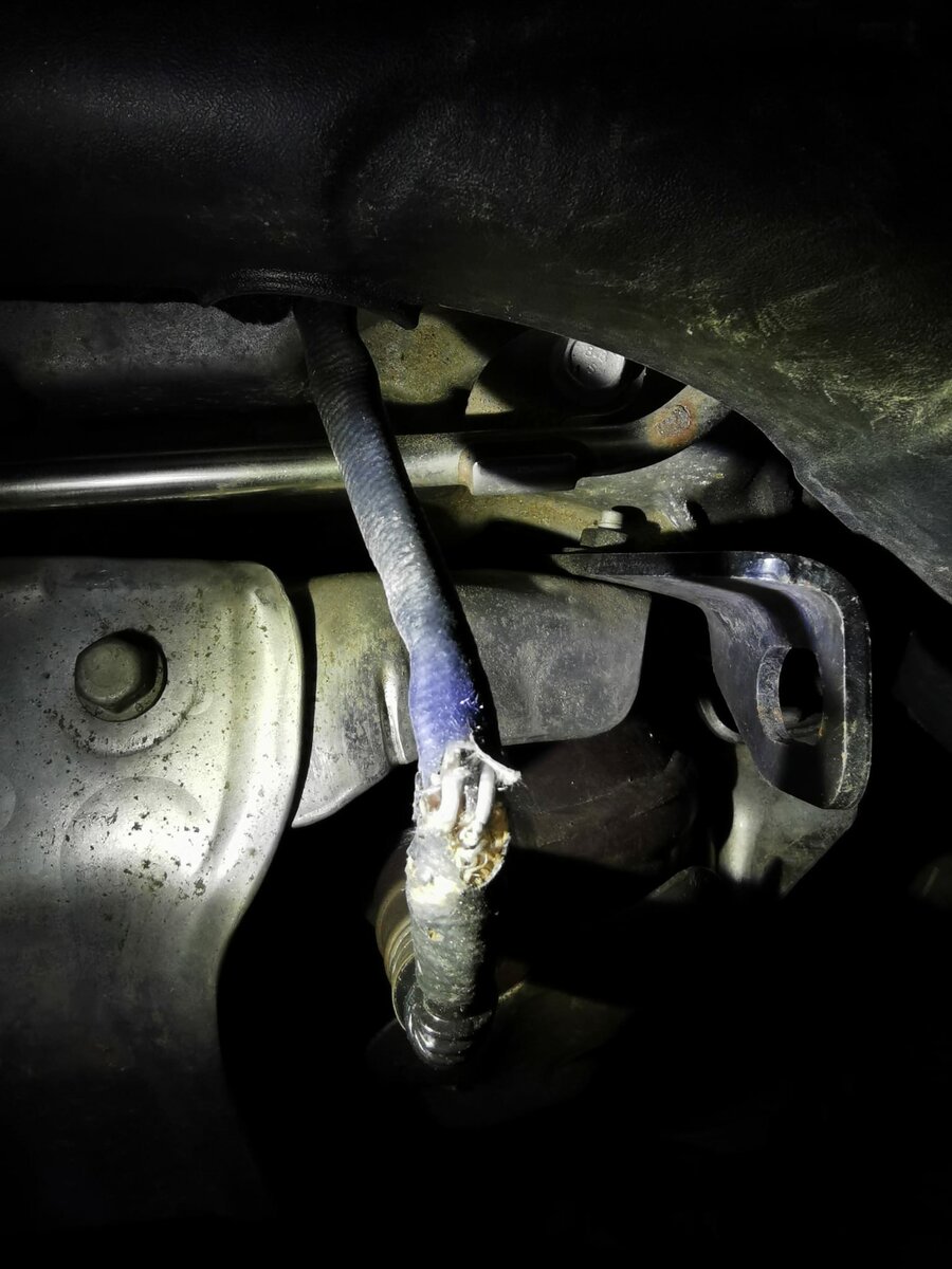

Pe partea de probleme "reale", am avut ceva de furca cu electrica. In primul rand, sonda Lambda a fost rontaita de soareci sau alte rozatoare. Masa mare ... am cel putin 4 matze in curte ... Doua fire ramasesera fara izolatie, a fost o intamplare ca am descoperit. Asta era chiar Duminca trecuta. Partea buna a fost ca Marti am fost la ITP, luat fara nicio problema, inclusiv pe partea de noxe, semn ca izolatia pe care am improvizat-o a mers bine. Ca fapt amuzant, prezenta lui BEE la ITP mi-a amintit de episodul in care a sarit Leganza de pe standul de frane, la actionarea franei de mana. Acelasi lucru l-a facut si BEE, am uitat sa mentionez ca dupa montarea EBCurilor i-am facut si reglajul franei de mana.
Daca masacrarea firelor sondei inca nu ar putea fi considerata o problema a masinii, avem totusi si asa ceva. Ca la mai toate hatch-urile/break-urile, exista un Calcai al lui Ahile la cablul hayonului. Dupa ce am facut niste cumparaturi grele, am avut surpriza ca portbagajul, actionat exclusiv electric, sa nu mai vrea sa se deschida. Am mai observat ca nici stergatorul nu merge, becul central de frana nu dadea semne de viata, nici becul de mers cu spatele si cel de ceata. S-a lasat cu ruperea unui decor de plastic, am reusit sa accesez broasca si sa deschid portbagajul. Dupa care, pas cu pas, am ajuns aici:
Un fir de masa complet sectionat (firul albastru l-am pus doar ca sa iau masa de pe caroserie, sa pot verifica ipoteza), un fir de "plus" cu izolatia sever avariata si inca un fir, mai putin semnificativ, de asemenea ciupit. Lipit, izolat ... rezolvat pe moment. Am constatat ca plasticul izolator este casant la toate firele, suspectez ca se incalzeste ca naiba cand masina sta la soare. In fine, pentru a nu sta cu emotii, am comandat cablaj nou. Din fericire este reper independent, piesa de schimb, problema e ca nu l-am gasit in Ro si va dura putin pana vine. Nu e bai, important este ca stiu de el.

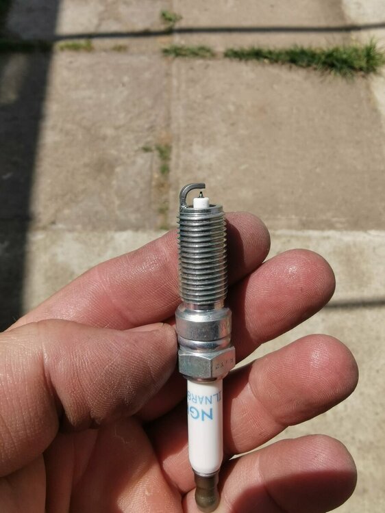

Am reusit sa ma bag putin sub capota Nalucii. Nimic de bine 😂. Firele sunt OK, nu exista lipsa de continuitate intre mufele bobinei #4 si ECU. Merge "in 3", se aprind 2 martori si, cu Torque, rezulta acum P0304 (Missfire). Am scapat de P0354, dar cumva nu ma incanta, sunt al dracului de corelate.
Am facut cateva experimente, ca mai mult nu pot face. Subit OP-COM-ul a inceput sa faca ca toti dracii, nu il mai pot folosi.
Ce am observat. Bujia #4 este umeda DE ULEI ! Nu miroase absolut deloc a benzina. Am facut schimb (bobina + bujie cu #3). Pe 3 bujia e alba, dupa mutarea pe #4 imediat a devenit neagra si plina de ulei ... Masa mare, daca mirosea a benzina nu ma dadea pe spate, asa sunt usor confuz. Din toate simptomele, pare-se ca ar fi o problema cu injectorul, nu pare sa bage benzina ... Totusi, la turatii mari, adica peste 3500RPM, senzatia este ca se imbunatateste putin situatia. Pe Torque imi sare presiunea in rampa la peste 1000 PSI (la turatii mari), deci ar merge (in capul meu) varianta ca injectorul e (macar usor) infundat. Tot la turatii mari, martorii din borda sunt mai indulgenti. Check-ul clipoceste, ceea ce indica probleme la sistemul de gestiune a noxelor ...
