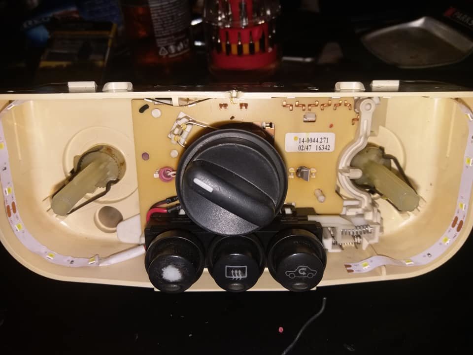

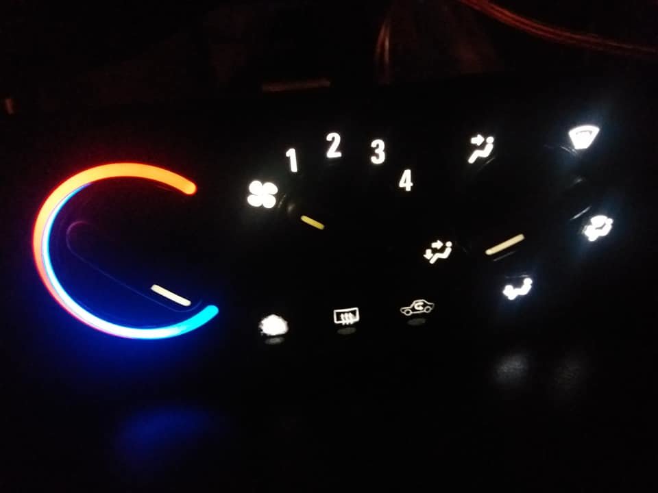

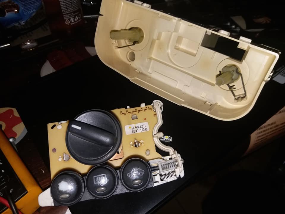

Geo_ZGA Posted May 17, 2019 Author Share Posted May 17, 2019 Intre timp... n-am mai facut mai nimic la masina, lipsa de timp si chef. Tacanitul se mai aude doar la pornire, iar scartaitul apare la viraj usor dreapta, ramane de investigat. Azi sotia se plangea ca nu mai are lumini la bord, m-am dus sa verific. Si daca tot demontasem consola de climatizare (cand apasam pe ea se aprindeau luminile, e legata cumva si cu bordul), am pus banda cu leduri. 2 Link to comment

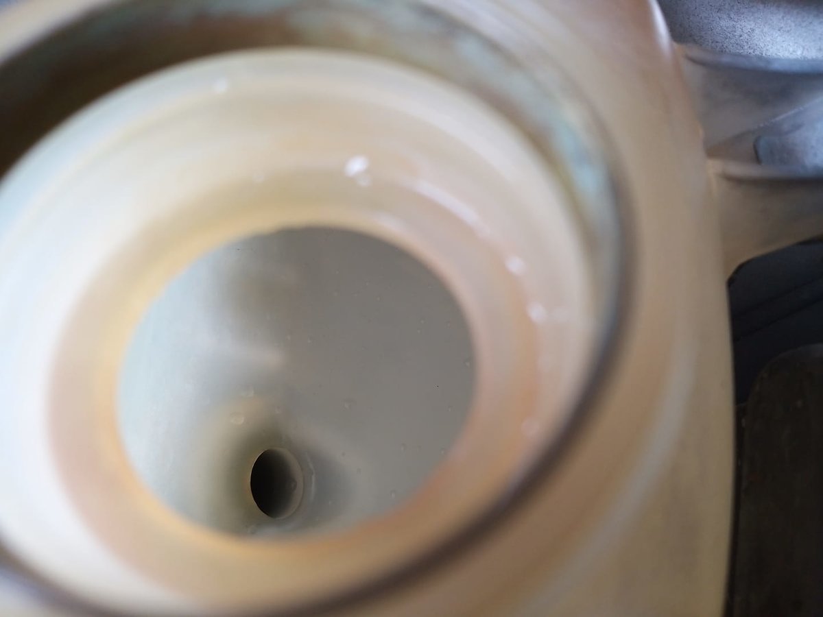

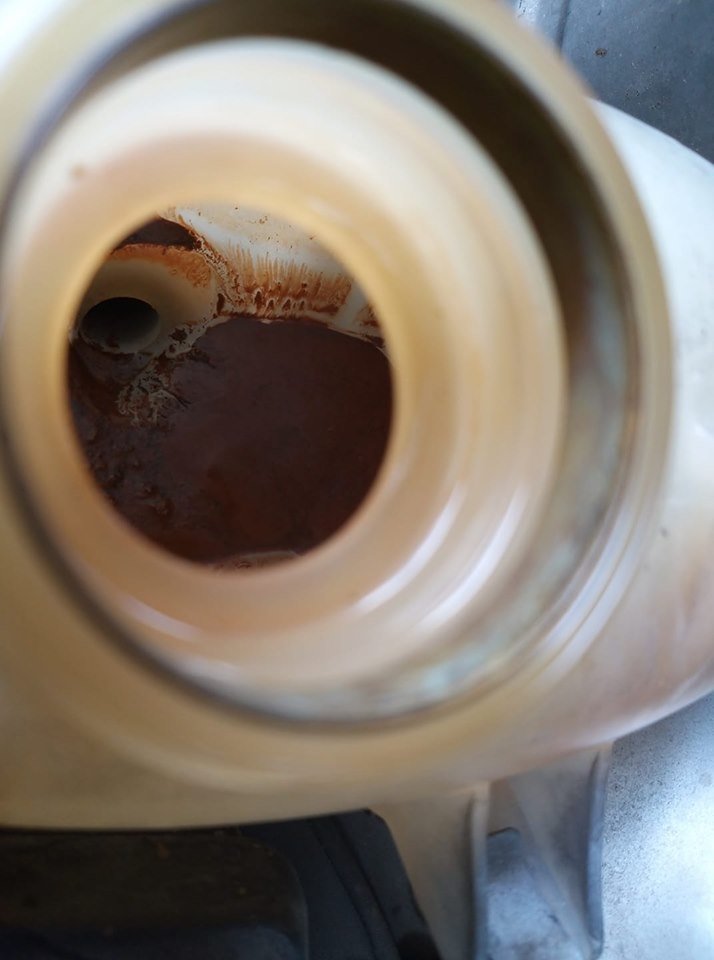

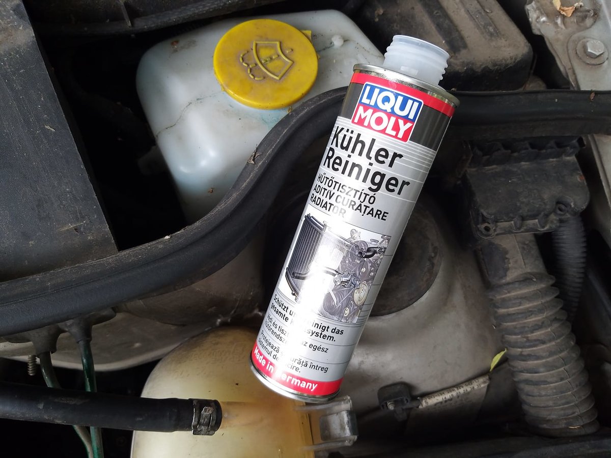

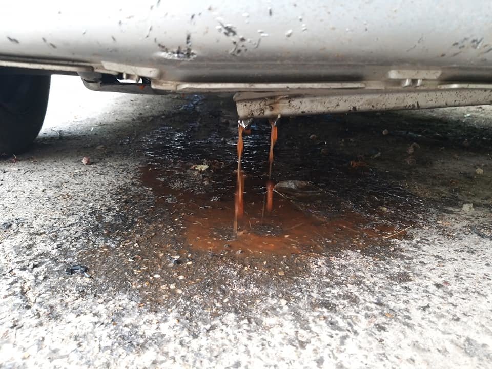

Geo_ZGA Posted July 15, 2019 Author Share Posted July 15, 2019 Sambata m-am mobilizat putin, m-am ocupat de curatarea instalatiei de racire. Golit, spalat bine vasul, pus apa cu zeama de curatare, dupa 30 min plin cu pamant... iar golit, acum doar apa o saptamana. Dupa care iar golit, radiator nou si antigel Hepu. 2 Link to comment
Salex Posted July 17, 2019 Share Posted July 17, 2019 Nu fa o greseala elementara ... baga macar un litru de antigel. Altfel, apa aia simpla o sa "ajute" la ruginirea diverselor componente Link to comment
Geo_ZGA Posted July 17, 2019 Author Share Posted July 17, 2019 E deja rugina si mizerie ca la balamuc... oricum nu a iesit tot antigelul (a se citi "noroi"), am golit doar pe la robinetul de la radiator. Nu o sa stea mult asa, nu se intampla nimic rau... la Pinin am stat cateva luni doar cu apa, era curata lacrima la golire. Link to comment
Viktor Posted July 20, 2019 Share Posted July 20, 2019 Cita mizga, nene. La un matiz am vazut ultima oara asa ceva. Link to comment
ches Posted July 22, 2019 Share Posted July 22, 2019 Vezi ce faci cu radiatorul de caldura din habitaclu, dupa o operatiune de genul asta la Matiz eu am reusit sa-l infund. Tot pamantul ala acolo a ajuns. Poti sa incerci sa-l cureti separat impingand apa cu un furtun in sens invers circulatiei normale. Daca nu, umplut tot cu solutie d-aia de curatare si lasata cateva ore, apoi bagata apa curata cu furtun. Link to comment
Geo_ZGA Posted July 22, 2019 Author Share Posted July 22, 2019 Asa ma gandeam si eu, sa bag furtun, mai ales ca am acces la tur si retur f usor, din compartimentul motor. Dupa ultima golire am verificat caldura si baga bine de tot, nici nu poti sa stai cu mana pe gura de ventilatie. Problemele cred ca au aparut din 2 cauze: 1. antigel neschimbat de secole (posibil si cu apa chioara in amestec). 2. radiatorul cu pierderi, pe unde mai trage usurel si ceva praf din atmosfera. Link to comment

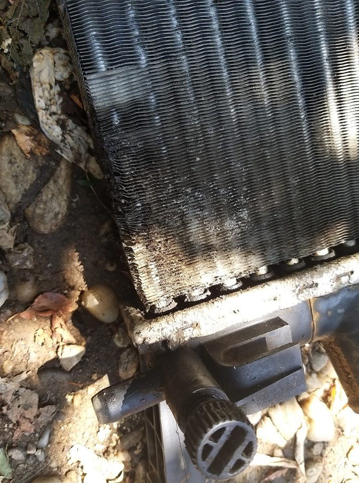

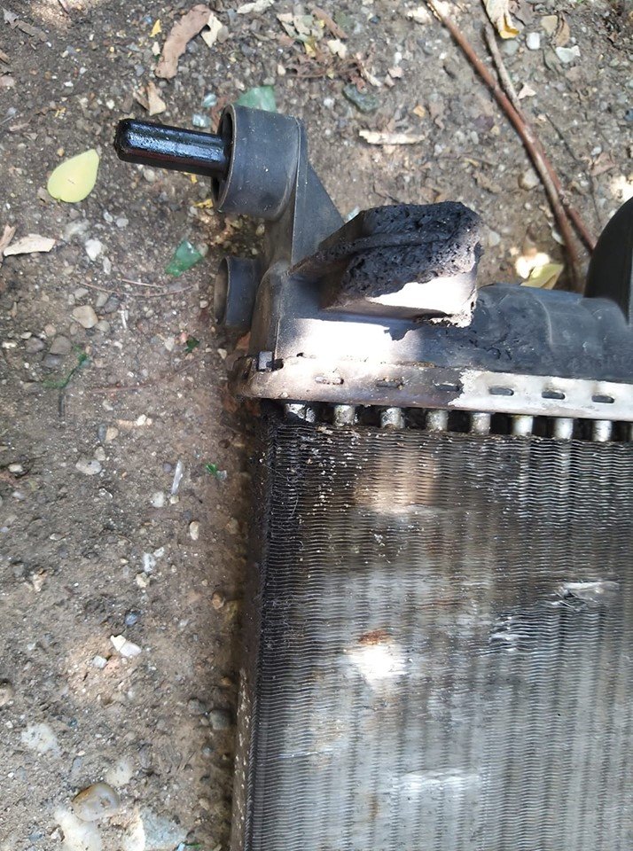

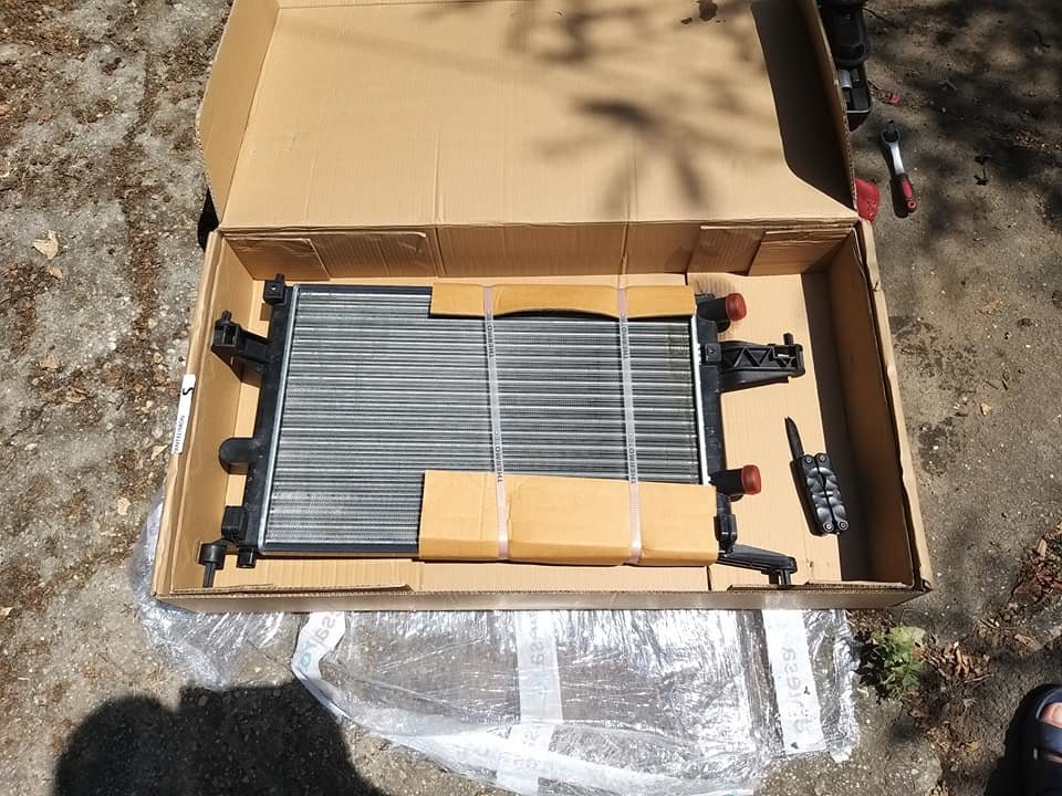

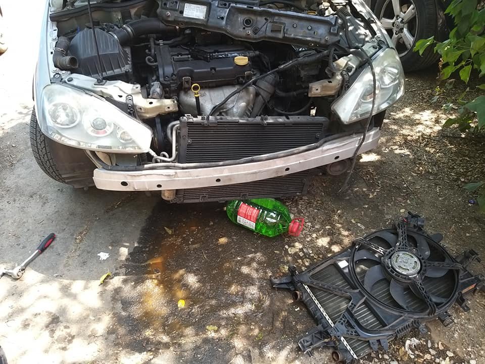

Geo_ZGA Posted July 29, 2019 Author Share Posted July 29, 2019 Nu am reusit sa bag furtunul, asa cum ziceam, pt ca mi-a fost lene sa ma duc la curte. O pot face si alta data, oricum a mai ramas ceva zeama veche si murdara in instalatie, pe langa antigelul (Hepu) bagat de mine, deci in viitor va trebui sa-i mai fac o golire si o curatare. Radiatorul Thermotec nu are robinet de golire, din pacate, si nici nu a picat perfect pe gauri la electroventilator, dar pana la urma l-am potrivit. 2 Link to comment
Geo_ZGA Posted September 24, 2019 Author Share Posted September 24, 2019 La inlocuirea radiatorului, am pus aiurea un colier, la furtunul de preaplin... evident, dupa vreo saptamana a sarit si a scuipat toata apa (noroc ca eram eu la volan, ca nevasta nu se uita in bord). Fiind sambata seara, am pus apa chioara de la robinet ca sa putem merge cu ea. Asa ca duminica i-am mai bagat o zeama de spalare, dupa care a primit vreo 4-5 umpleri si goliri cu apa, pana a iesit curata. La final antigel Hepu, din nou, sper ca nu mai umblu la el 2-3 ani. 1 Link to comment

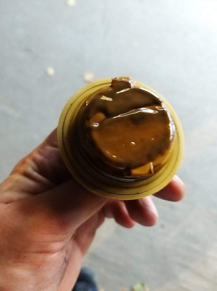

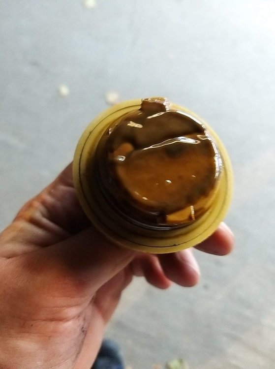

Geo_ZGA Posted October 14, 2019 Author Share Posted October 14, 2019 Speranta moare ultima... dar degeaba. Apa dispare din vas si nu prea imi dau seama pe unde. Sambata am dat jos bara fata, m-am bagat pe sub ea, m-am uitat, nimic. Asta dupa ce vineri seara turnam in vas si il vedeam la ochi cum scade. Tot vineri sotia a semnalat buba: "motorul merge prost". Adica in 3 pistoane, bujia 1 nu functiona. Data afara, plina de ulei (la prima vedere ulei pare). Curatata, pusa la loc, mers bine 10 min, iar plina de ulei. Ma gandesc totusi... sa nu fie ulei, sa fie antigel? Desi e negru si uleios... Link to comment

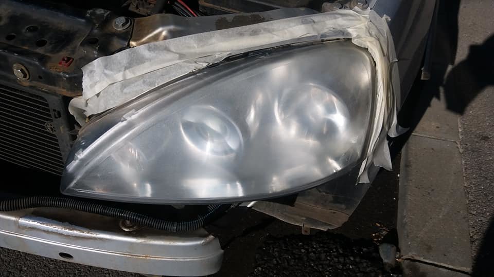

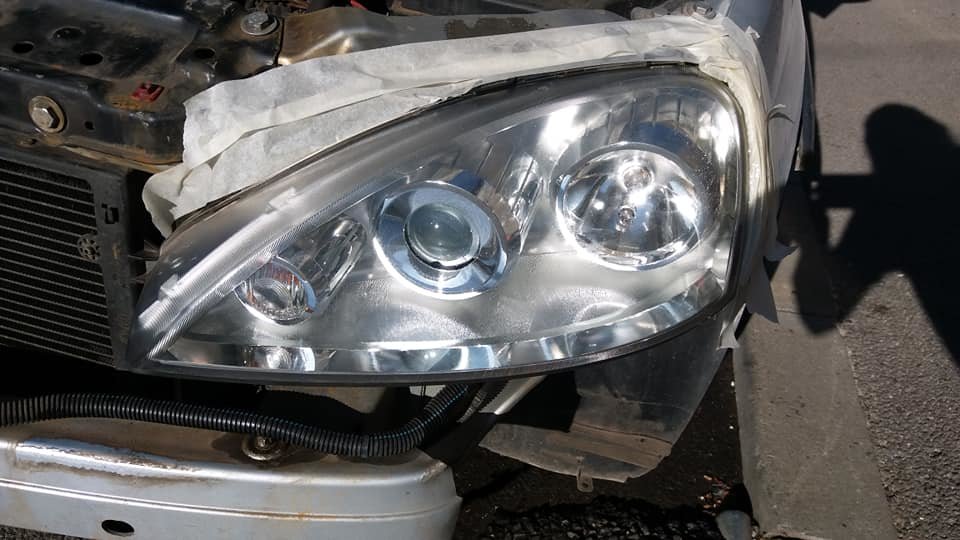

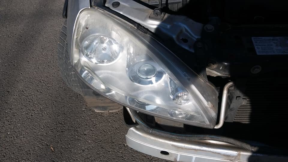

Geo_ZGA Posted October 15, 2019 Author Share Posted October 15, 2019 Cred ca e clar... sa speram doar ca nota de plata nu o sa fie prea mare. Daca e garnitura, chiulasa o sa intre la revizie totala. Daca e doar pompa de apa, scap mai ieftin cu o pompa noua. In alta ordine de idei, una buna si una rea. Aia rea, ieri a lovit usa stanga spate (a frecat un colt de perete), nu rau dar bine. Aia buna, sambata am facut farurile cu lac, a iesit acceptabil. Link to comment
Salex Posted October 15, 2019 Share Posted October 15, 2019 Te temeai tu, dar te-ai abtinut ... De ce ti-a fost frica nu ai scapat. Sfat: rezolva rapid, sa nu apuce sa iti rugineasca pe interior ! Link to comment
Geo_ZGA Posted October 15, 2019 Author Share Posted October 15, 2019 Diseara o duc la service, eu nu am timp sa ma ocup de ea, asa ca las pe altii sa vada ce e de facut. Eu banuiesc ca sotia a mers fara apa, desi i-am zis sa verifice mereu, si a copt garnitura. De uitat la ceasul din bord nu mai zic... Link to comment
Geo_ZGA Posted October 17, 2019 Author Share Posted October 17, 2019 La primele teste de azi, vasul pare spart (ramane sa-l probeze maine cu presiune), compresia e buna, injectorul 4 mai face figuri (nimic grav), bujia 1 se uda cu apa/antigel (asta stiam deja). Se comanda garnitura de chiulasa noua si ramane de vazut la demontare ce e acolo. Momentan sunt optimist... Link to comment
Salex Posted October 17, 2019 Share Posted October 17, 2019 Poate scapi doar cu garnitura, desi m-as astepta si la o planare de chiulasa. Bujia de la 1 ce culoare are ? Electrodul e curat si foarte deschis la culoare (alb chiar ..) ? Posibil sa fie si efectul eforturilor de "curatare" a instalatiei de incalzire ... Se va vedea la deschidere. Nu ar fi o idee rea sa poti asista macar la demontarea chiulasei ... 1 Link to comment
Geo_ZGA Posted October 18, 2019 Author Share Posted October 18, 2019 (edited) Bujia e uda fleasca mereu si neagra. 10 minute rezista ok, probabil pana da drumul termostatul. Initial, din cauza culorii udaturii, am crezut ca e ulei si m-am gandit la segmenti, dar e antigel. E posibil sa trebuiasca si planare, se va verifica... daca e cazul, o sa ia putin mai mult din ea, pt un mic plus de putere. Nu am cum sa fiu acolo, munca ma tine blocat toata ziua, service-ul e in capatul celalalt al orasului... si nici nu stiu cand o demonteaza. Edited October 18, 2019 by Geo_ZGA Link to comment
Viktor Posted October 18, 2019 Share Posted October 18, 2019 Planare fara doar si poate, asta fiind procedura corecta, garantata si de durata. Link to comment
