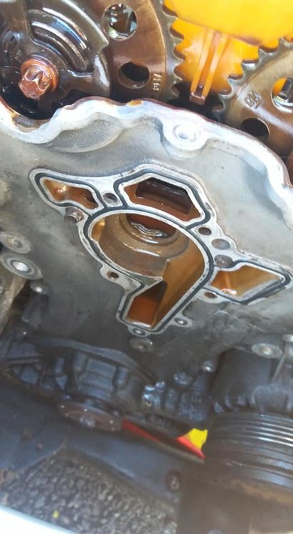

Geo_ZGA Posted October 19, 2019 Author Share Posted October 19, 2019 Momentan e in standby... la service au cerut minim (MINIM) 2000 lei pt revizie chiulasa. Intre timp am inteles ca poate fi si o alta cauza, garnitura capac distributie, unde vine si pompa de apa. Vedem luni cat m-ar costa sa schimbe garnitura la service... daca nu, o iau acasa si o fac singur (de fapt nu singur, cu Dj-ul), ceva iese pana la urma. Link to comment

Geo_ZGA Posted October 24, 2019 Author Share Posted October 24, 2019 Masina fiind tot in service (eu plecat din oras sapt asta), au inlocuit garniturile de la capacul distributiei dar problema persista. Singura varianta ramasa e garnitura de chiulasa. Pana o iau de acolo i-am rugat sa faca si geometria, e stramba pe stanga fata (da, stiu, trebuia facuta de mult). Am facut un necesar de piese, cu tot ce trebuie (garnituri, simeringuri si ghiduri supape, ulei, filtru, antigel etc) ajung pe la 700 lei. Plus manopera la planare si mesterire supape, probabil ajung pe la 1000 lei. Acum doar sa tina vremea cu noi... duamneajuta Link to comment

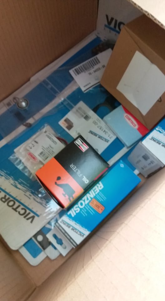

Geo_ZGA Posted November 1, 2019 Author Share Posted November 1, 2019 Au venit piesele, duminica mobilizare generala, luni dimineata chiulasa (si discurile fata, daca reusesc sa le demontez) ajung la planat. Plus inca 1.5l de antigel Hepu, apa distilata, spray de frane, flush si ulei Motul Xcess 5w40. 1 Link to comment
Salex Posted November 1, 2019 Share Posted November 1, 2019 Imi place ce vad in cutia aia 🙂 Link to comment
Dj_Dark Posted November 1, 2019 Share Posted November 1, 2019 (edited) Si mie, si mie 😛 . Eu o sa le si ating, te bagi? 😄 Edited November 1, 2019 by Dj_Dark 1 Link to comment
Geo_ZGA Posted November 1, 2019 Author Share Posted November 1, 2019 Nu va inghesuiti, e loc pt toata lumea... va las cheile si ma duc la detectie :)) Link to comment

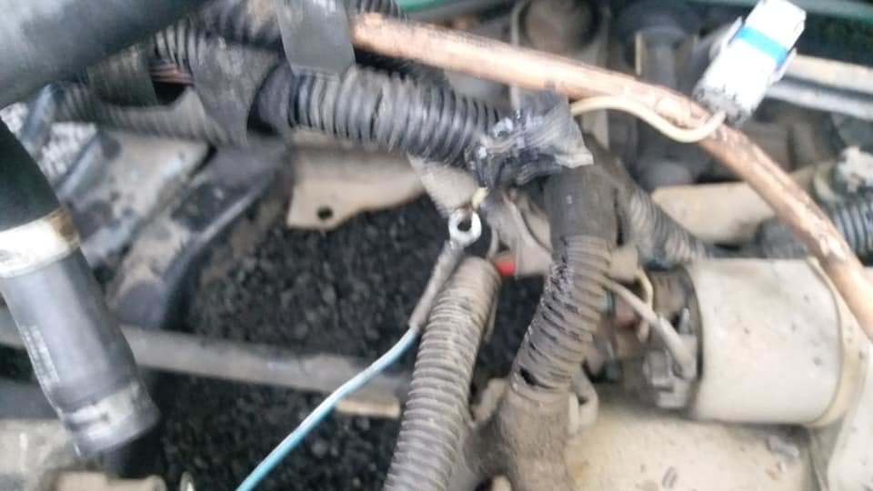

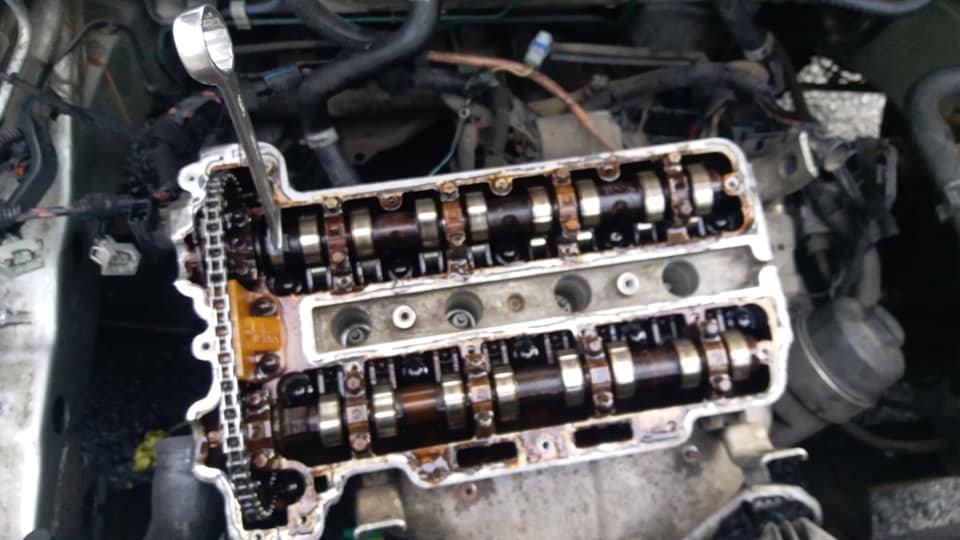

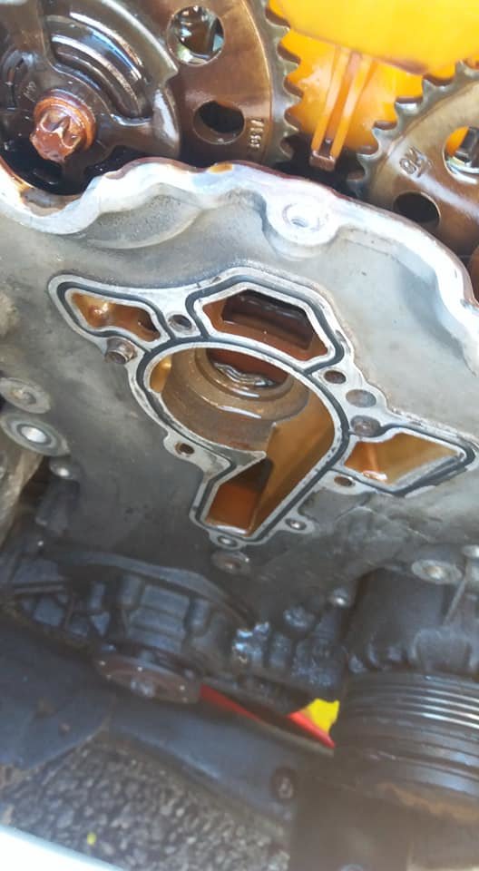

Geo_ZGA Posted November 4, 2019 Author Share Posted November 4, 2019 Eu cu munca murdara, Dj-ul cu demontatul distributiei, Lucian cu cafeaua, Mircea cu pozele 🤣 A se observa intr-una din poze si improvizatia facuta la firul de excitatie al alternatorului... fir innodat (si coclit) pe un papuc rotund. Am demontat si alternatorul, si electromotorul, sa le fac o curatenie generala. 3 Link to comment
cris06 Posted November 4, 2019 Share Posted November 4, 2019 Iar lucrati fara "degripant"! 🙂 " Meserie" cu instalatia electrica... Link to comment
Geo_ZGA Posted November 5, 2019 Author Share Posted November 5, 2019 Au intrat 3-4 beri... la mine, cel putin. Restul au ajuns ceva mai tarziu si au stat pe cola si cafea :)) Intre timp am mai comandat vreo 3 garnituri, ieri am lasat chiulasa la atelier pt curatare, planare, inlocuit simeringuri supape si pasuit supape. Plus scos un prezon rupt de la catalizator, sa vad cu ce naiba il inlocuiesc... in ultima instanta cu un surub si aia e. Link to comment
Geo_ZGA Posted November 6, 2019 Author Share Posted November 6, 2019 Azi am luat chiulasa, 150 lei planat, schimbat simeringuri supape, curatat si bagat filiera la bujii. Garniturile 80 lei, pt capac distributie, agr si catalizator. Urmeaza sa ma ocup de curatare accesorii (electromotor, galerie admisie etc) si bloc, ca duminica sa o montam la loc. 1 Link to comment

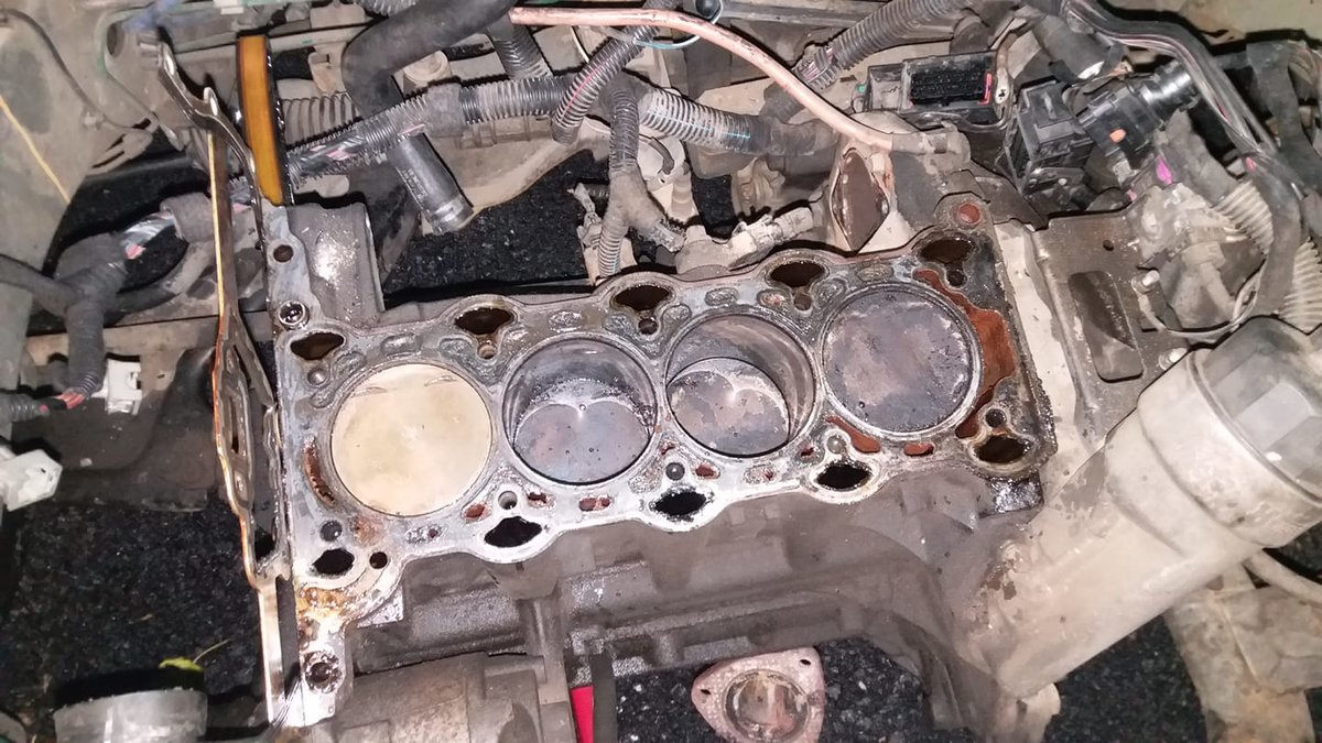

Geo_ZGA Posted November 11, 2019 Author Share Posted November 11, 2019 (edited) Toate troacele sa vina la mine... Operatia a reusit, pacientul decedat... tacane, troncane, bate, merge prost si moare. Dj-ul a pus testerul pe ea, missfire pe 3 cilindrii constant. Compresia buna si egala pe toti 4. Sanse mari sa fie distributia... drept urmare voi comanda kit nou, plus 4 bujii noi (din service a revenit cu bujii Renault uzate, in loc de cele 4 Denso pe care le montasem in primavara). Mai trebuie si o rola noua la intinzatorului curelei de accesorii, pt ca un bou (adica eu) a pocnit-o. Si daca mai sunt bani, si o pompa de apa noua, cea veche are palele cam mancate. Plus maruntisuri gen spray de frane, antigel si altele. Electromotorul curatat nu mai ramane cuplat dupa pornire, deci am rezolvat o buba. Si vad ca nici cu chiulasa nu ar mai fi probleme, ramane de rezolvat distributia sambata urmatoare, poate cu asta inchei capitolul asta. Edited November 11, 2019 by Geo_ZGA 2 Link to comment

Geo_ZGA Posted November 18, 2019 Author Share Posted November 18, 2019 Si... s-a facut, inca o zi de munca. Am inlocuit distributia, a pus-o Dj-ul la punct, pus iar ulei si antigel, pornit, ceva tacaneli... totul bine. Pt cateva minute, dupa care a luat-o iar in 3, eroare missfire pe cilindrul 1. Pompa de apa nu s-a potrivit, am pus-o pe cea veche la loc. Ieri a revenit Dj-ul si a facut un test de compresie. Pe "uscat" cilindrul 1 f prost. Cu ulei, f bine. Drept urmare va ajunge la un mecanic pt segementare, pt ca eu nu mai pot, nu mai am cand, nu mai vreau. Link to comment
Dj_Dark Posted November 18, 2019 Share Posted November 18, 2019 Mda, din pacate nu ai avut noroc. Mersul cu apa in cilindru se pare ca a afectat si mai jos, pacat de munca. Link to comment
