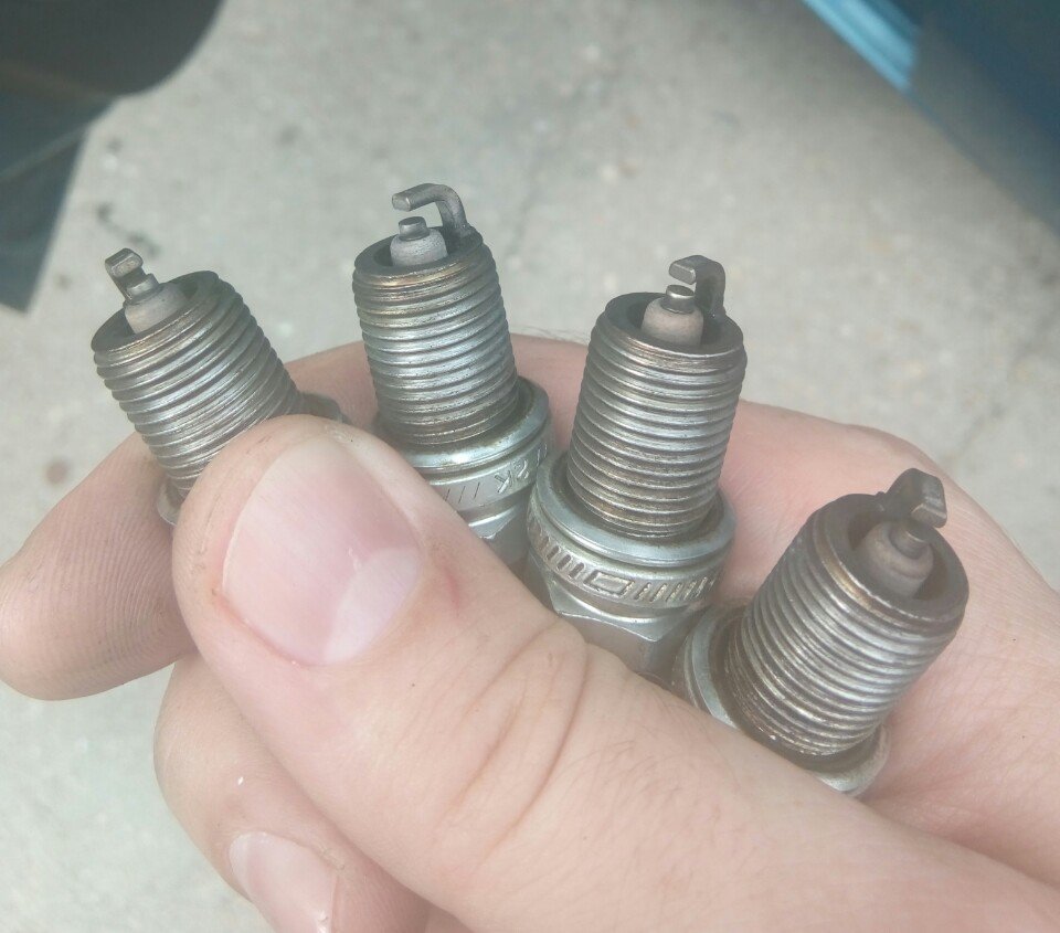

catapkz Posted June 24, 2019 Author Share Posted June 24, 2019 3 zile am tot mers cu Nubira albastra, am schimbat numai dupa 3500-4000... Imi place faptul ca nu scoate fum deloc, nici la pornire si nici cand o accelerez ca nebunul. DAR ma da in nas urat, parca n-are putere sa plece de pe loc... Apas acceleratia si astept si astept si astept... Am verificat, rotile nu par infranate. Bujiile imi arata ca functioneaza ff bine... Link to comment
