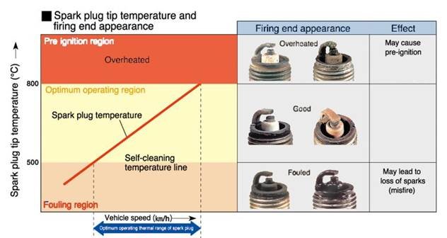

Geo_ZGA Posted June 25, 2019 Share Posted June 25, 2019 Cati km au bujiile? Daca ma iau dupa culoare, nu functioneaza mai deloc Link to comment
catapkz Posted June 25, 2019 Author Share Posted June 25, 2019 (edited) Sub 1500 km Nu ma pricep la mecanica dar am gasit tabelul asta si, cand le-am scos aratau exact ca cele din mijloc... Astia spun ca asa ar trebui sa fie... Edited June 25, 2019 by catapkz Link to comment
catapkz Posted June 25, 2019 Author Share Posted June 25, 2019 Pana la urma ma duc maine si iau un set nou de bujii, nu e problema, dar sa nu iau degeaba... Link to comment
mirceajo Posted June 25, 2019 Share Posted June 25, 2019 Poti lua cate bujii vrei, daca nu sunt pentru motorul tau! Cauta ce bujii trebuie pentru motorul tau! Link to comment
catapkz Posted June 25, 2019 Author Share Posted June 25, 2019 Păi așa am făcut mereu... De la Crizantemelor, bujii Champion pt Nubira. Link to comment

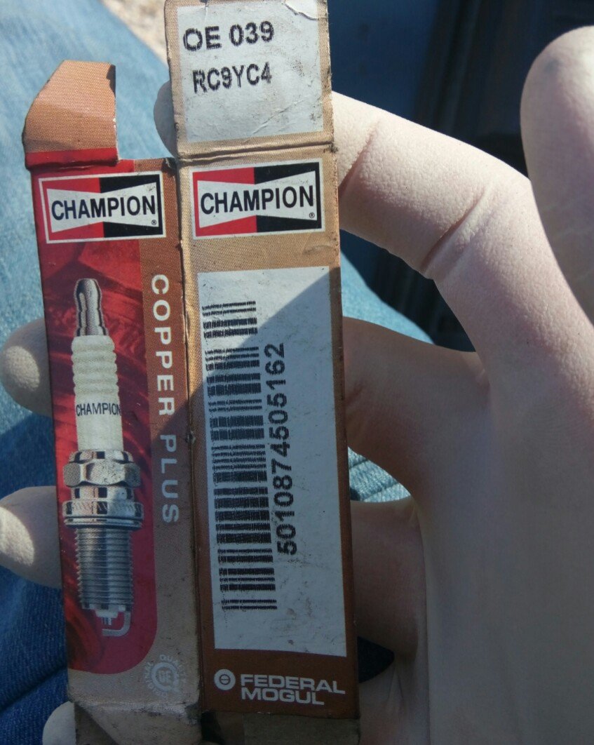

catapkz Posted June 26, 2019 Author Share Posted June 26, 2019 Am pus ngk bkr6e si parca e alta masina... In poza e cutia de la bujiile cu probleme... Ele au fost cumparate pt nubira rosie acum vreo 4 ani impreuna cu fise "coreene" si folosite maxim o luna, dupa care schimbate cu bujii si fise GM. Acum le-am folosit pt ca stateau de pomana dar se vede treaba ca nu erau ce trebuie. ORICUM, dragilor ati fost bullseye/drept la tinta cu diagnosticul!!! JOS PALARIA 😉 Link to comment
mirceajo Posted June 27, 2019 Share Posted June 27, 2019 Micile detalii fac diferenta sau mai bine zis trebuie sa respecti specificatiile producatorului.. 1 Link to comment
