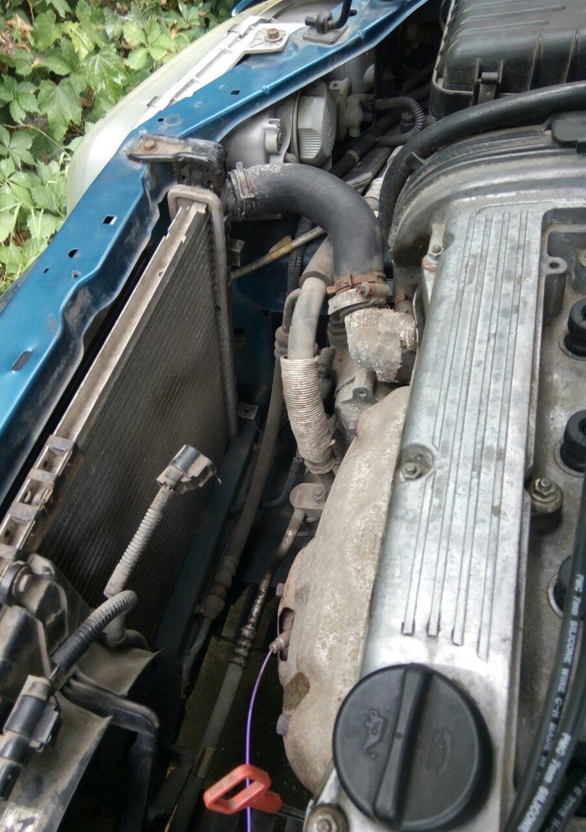

catapkz Posted July 11, 2019 Author Share Posted July 11, 2019 (edited) Probleme in paradis... Aveam un set de injectoare noi, luate de pe aliexpress, am zis sa le incerc azi. Erau praf(deh - chinezisme) mergea prost motorul si un fum de am umplut parcarea... Le-am pus inapoi pe cele care erau pe masina si surpriza, masina nu mai pornea. Iar scoate rampa/bujiile/fisele/furtunele iar montez la loc si porneste DOAR CA!!! Incepe sa mearga intrerupt, sa scoata fum pe teava de esapament si, mai grav, sa iasa fum cu miros de topit de prin spatele motorului... Cum s-a intunecat deja si nu am reusit de 2 ori cu lanterna telefonului sa vad de unde iese fumul, am scos bornele si am lasat-o pe weekend. 😫 Dracu' m-a pus sa ma dau mecanic si sa o f* exact cand mergea bine. Edited July 11, 2019 by catapkz Link to comment

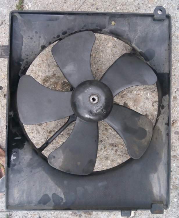

catapkz Posted July 11, 2019 Author Share Posted July 11, 2019 Inainte apucasem sa desfac ventilatorul din stanga(spre filtru de aer) care era blocat... Merge sa stau doar cu un ventilator sau trebuie sa caut prin dezmembrari? Link to comment
Salex Posted July 11, 2019 Share Posted July 11, 2019 Eu iti recomand sa nu te bazezi pe un singur ventilator. In conditii de mers extra-urban sau urban la temperaturi decente, un ventilator poate sa iti faca fata. Dar, la mers in trafic de Bucuresti, la ore de varf ... te joci ! 1 Link to comment
catapkz Posted July 12, 2019 Author Share Posted July 12, 2019 Azi dimineata am dat cheie si a pornit ok dar scoate fum pe teava de esapament... Nu mai se vede fum de la motor, ma gandesc ca poate cursese ceva pe acolo si cand am pornit motorul fumega... Deci, simptomele ramase(si care nu mai fusesera pana acum) dupa testele de ieri cu injectoarele de rezerva: Fum pe teava de esapament si un tachet tacane groaznic... Link to comment

catapkz Posted July 13, 2019 Author Share Posted July 13, 2019 Asa face fumigena mea 😂 Link to comment
catapkz Posted July 13, 2019 Author Share Posted July 13, 2019 Gata, rezolvat: Desi nu consuma deloc ulei, am mai completat cu ulei pana aproape de limita maxima de pe joja si intr-un sfert de ora a tacut tachetul problema. Apoi am mers accelerat si s-a dus si fumul... Mai am de schimbat ventilatorul de langa distributie... Link to comment
