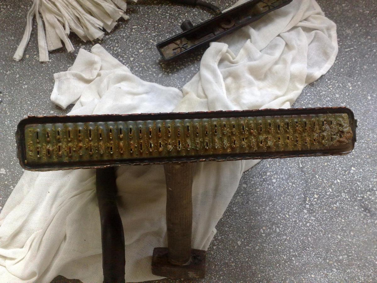

Tetea Posted July 3, 2012 Share Posted July 3, 2012 Baietii cu problemele cu temperatura la motoare, aveti garantat radiatoarele infundate in proportie de cel putin 50%. Acul de temperatura nu trebuie sa se apropie su sa treaca de jumatate cum spuneti nici in cele mai negre conditii. Mergeti si examinati situatia privind prin busonul radiatorului, si daca e cum zic, va explic cum sa le desfundati (nici un fel de spalare chimica nu va da rezultate). Link to comment
zeama Posted July 3, 2012 Share Posted July 3, 2012 (edited) La mine ventilatorul porneste cam la 2 mm sub jumatate.Radiatorul sigur nu este infundat,l-am demontat si spalat de vreo 2 ori pina acum.Busonul l-am schimbat anul trecut.Singura mica diferenta a fost cind am reglat aprinderea cu lampa stroboscopica.Dar tot se incinge.Am observat ca tendinta de supraincalzire se amplifica mult dupa ce trece de temperatura de pornire a ventilatorului.Cum spuneam mai sus am sa incerc sa schimb antigelul cu unul mai bun,acum am cel mai ieftin antigel,ala albastru de dacie. A incercat cineva sa monteze un radiator mai mare? Tetea care este metoda ta de desfundat radiatorul?Eu l-am clatit cu solutie de curatat WC-ul Edited July 3, 2012 by zeama Link to comment
Tetea Posted July 3, 2012 Share Posted July 3, 2012 Salut. Dupa cum am zis mai sus cu spalarea (indiferent cu ce) nu obtii ABSOLUT NIMIC. Sunt 2 posibilitati. Prima e sa-ti iei un radiator nou. Cum insa presupun ca asta nu-ti e pe plac cum nici mie nu mi-a fost, iata cum am procedat eu. Se scoate radiatorul de pe masina si se da jos electroventilatorul de pe el (este foarte usor, daca crezi ca ai nevoie de detalii sa zici). Dupa aia, inarmat cu putin curaj, o surubelnita plata si un patent decapsulezi unul din capacele de plastic ale radiatorului. Eu l-am scos pe cel de sus. Unii ar zice ca e o actiune putin cam radicala sau chiar periculoasa dar crede-ma e foarte usor si garantat daca esti putin indemanatic se face la loc fara probleme. Nici etansarea nu va fi o problema, sub capac e o garnitura de cauciuc. Clemele alea mici, patrate care retin capacul sunt de cupru, foarte maleabile, trebuie doar ridicate putin cu surubelnita apoi indoite la 90 grade cu patentul, pentru a pute extrage capacul. Dupa ce scoti capacul... e ceva de coma ce e inauntru si se va putea vedea de ce nu mai are motorul racire si de ce NICI UN FEL DE SPALARE, INDIFERENT CU CE, NU VA PRODUCE NICI UN REZULTAT. Acum, coloanele radiatorului vor putea fi desfundate mecanic, cu o fasie de tabla cam de 1cm latime, 0,7-1 mm grosime si vreo 50 cm lungime, cu varf triunghiular ca o sageata, care va putea fi vârâtă prin coloane de sus pana jos. Intre timp se toarna abundent apa cu un furtun si jegul va iesi pe jos (in cantitati absolut incredibile !!!). Dupa desfundarea coloanelor recapsularea radiatorului se face usor, presand clemele la loc, una cate una de jur imprejur, cu patentul, nu prea tare, intr-o prima faza doar pentru pozitionare exacta a capacului, apoi presarea finala cu falcile unei chei franceze prinzand cateva cleme odata, pas cu pas de jur imprejur si strangand la inceput mai cu mila apoi din ce in ce mai tare in timp ce parcurgi perimetrul cu cleme de 3 - 4 ori. Dupa aia eu l-am si vopsit. Daca prin absurd in timp ce faci treaba asta avariezi cumva iremediabil radiatorul n-ai pierdut nimic, daca nu reusesti oricum iti trebuia altul, dar daca esti grjuliu vei reusi. Eu am facut 2 radiatoare asa cum am descris fara nici un fel de probleme, si recomand celor ce se simt in stare metoda pe care am descris-o mai ales deoarece radiatoarele mai noi care se gasesc prin magazine sunt din aluminiu si nu se pot compara d.p.d.v. calitativ cu cele originale care sunt din cupru si in viziunea mea din acest motiv merita efortul sa le recuperam. P.S. indiferent daca cureti radiatorul asa cum am descris sau iti iei unul nou, ar fi o idee buna sa schimbi si termostatul. De un radiator mai mare nu e cazul, ala care e, e absolut suficient daca e curat. Link to comment

zeama Posted July 4, 2012 Share Posted July 4, 2012 Am studiat si eu astazi radiatorul meu.Capacul de plastic este de fapt partea superioara a radiatorului aia in care se prinde busonul de umplere.Imi este teama ca la remontare nu va mai etansa,instalatia de tico are 0,9 presiunea de lucru(scrie pe buson).Am sa incerc sa bag un sarpe de instalator pe acolo poate reusesc asa. Link to comment

zeama Posted July 11, 2012 Share Posted July 11, 2012 (edited) Salut. Dupa cum am zis mai sus cu spalarea (indiferent cu ce) nu obtii ABSOLUT NIMIC Tetea,omule,esti cel mai tare.Sa traiesti un milion de ani.Astazi mi-am facut curaj si am desfacut-curatat radiatorul dupa metoda ta,strinse la loc clemele,bagat antigel(tot de dacie,ieftin) ,dupa care am testat masina prin Bucuresti cu AC pornit sa vad daca sint pierderi pe la capacul cere fusese desfacut.Concluzii:AC merge de rigiie,motorul nu se mai supraincalzeste. Pentru cine vrea incarcare cu freon ieftina,80 lei (nu stiu daca se gaseste mai ieftin) eu mi-am incarcat Ac-ul aici: http://www.reno.ro/i...ic=239532&st=30 poza cu radiatorul infundat Edited July 11, 2012 by zeama Link to comment

Baubaul Posted July 29, 2012 Share Posted July 29, 2012 Sal all, Dupa cum am scris mai sus legat de supra incalzire motorului,am rezolvat problema prin schimbarea radiatorului de apa,acum merg cu masina fara probleme si nu se mai incalzeste si cu si fara a/c pornit. Am avut curiozitatea dupa ce am schimbat radiatrorul si l-am desfacut,era foarte plin de mazga + silicon + foarte multa rugina. Vreau sa multumesc tuturora care mau ajutat cu pareri si idei. Multumesc Link to comment

kretu Posted July 31, 2012 Share Posted July 31, 2012 Zeama esti mare om !!! Am desfacut si eu radiatorul si am gasit jumatate din elementi infundati, l-am capsat la loc, nu curge, e ok . Pe GPL,in Bucuresti imi urca apa pana la jumatatea cadranului, niciodata nu a trecut peste jumatate . Am observat ca pe benzina nu se incalzeste atat de tare si de repede, oare arde mai fierbinte gazul ? Stie cineva cam cate grade are apa motorului cand acum este la jumatatea cadranului ? Link to comment
