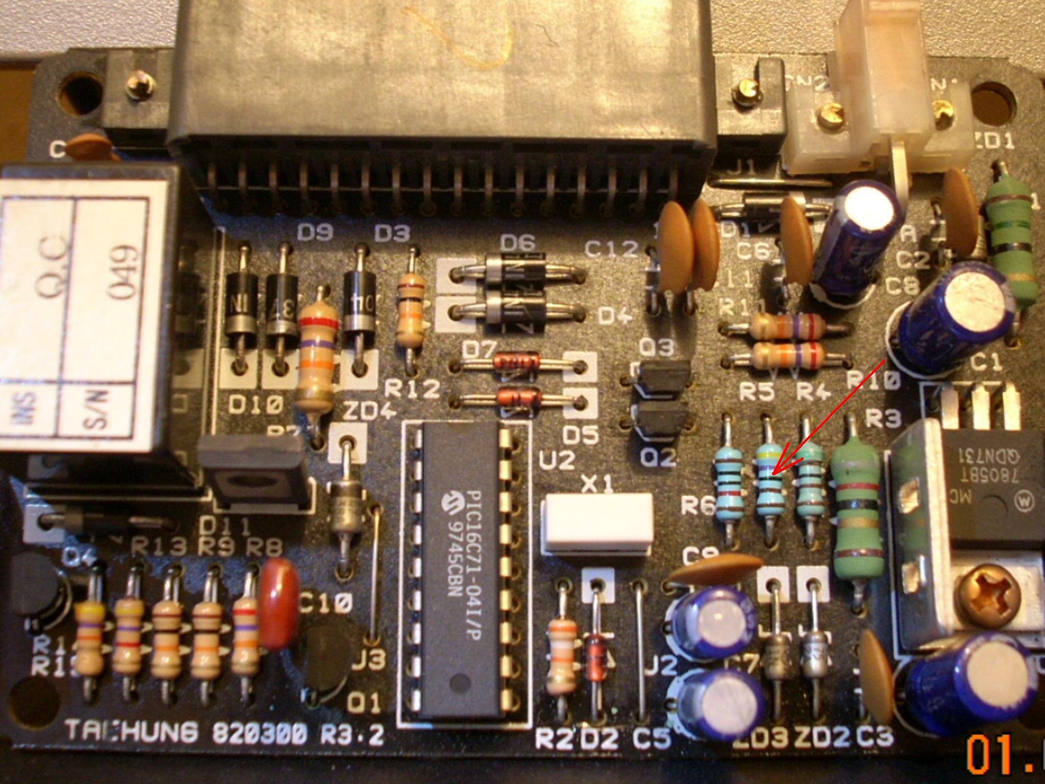

Tetea Posted June 1, 2009 Share Posted June 1, 2009 (edited) Stimati colegi, vad ca mai multi dintre dvs. va confruntati cu enervanta problema a functionarii intermitente a AC-ului cand nu trebuie (adica atunci cand butonul ECO nu e apasat), problema pe care am avut-o si eu si care cred ca se datoreaza derivei in timp a valorilor unor componente elecrtonice ale controlerului AC. Iata care este rezolvarea in cazul instalatiei cu R134a: 1. Scoateti controlerul electronic al AC-ului (cutiuta neagra de sub torpedo, cu 2 mufe pe ea, cam de dimensiunile unui pachet de tigari; scoateti mufele si apoi o luati de acolo tragand de ea in jos si apasind usor pe cele 2 sigurante de plastic de deasupra care o retin). 2. O desfaceti si scoateti afara placa electronica. Are 2 suruburi cu cap inecat pe spate. 3. Inlocuiti rezistenta R5 care are valoarea de 4,7kOhmi cu una de 5,1 - 5,6 kOhmi. Eu am pus de 5,6 kOhmi. (cea indicata cu sageata rosie in poza atasata). 4. Puneti totul la loc. 5. GATA ! Observatii: AC-ul are 3 sisteme de siguranta care declansaza oprirea compresorului daca este cazul: un presostat aflat pe receptorul uscator care decupleaza compresorul daca presiunea freonului in instalatie este prea mare sau prea mica, un termistor la condensor care actioneaza daca temperatura acestuia trece de 110 grade si inca un termistor la vaporizator care are rolul sa comande oprirea compresorului daca temperatura vaporizatorului scade sub 0 grade aparand astfel pericolul de a se forma gheata acolo. Practic, la o instalatie buna si cu freon suficient primele 2 situatii ies din calcul, cel care provoaca intreruperile fiind termistorul de la vaporizator, care este cuplat la controler la mufa cea mica. Acest termistor are cand AC-ul nu functioneaza 2kOhmi si in timp ca AC-ul functioneaza, la decuplare, valoarea atinge circa 6 kOhmi. El formeaza impreuna cu rezistenta mentionata mai sus un divizor de tensiune alimentat cu tensiunea de 5V de la integratul 7805 vizibil in partea dreapta-jos a pozei. Cand tensiunea culeasa de pe acest divizor atinge 2,8V controlerul decupleaza compresorul. Prin inlocuirea mentionata aceasta tensiune scade la 2,6V si la o temperatura a mediului exterior de 20-25 grade (cand practic AC-ul nu e necesar) compresorul va fi decuplat foarte rar, cateva secunde cam la 7-8 minute interval, ceea ce este normal deoarece in aceasta situatie vaporizatorul se raceste prea mult. In conditii de canicula nu va mai fi decuplat de loc, adica situatia va fi cea care se cuvine. Edited June 1, 2009 by Tetea Link to comment

iuliu m. Posted June 1, 2009 Share Posted June 1, 2009 (edited) ... Multzam fain de tot! Eu gasesc ca e cea mai importanta contributie pe care a putut-o aduce cineva, vreodata, pe un forum, la bunul mers al masinii mele. Cu-adevarat util! Multumesc inca o data! Edited June 2, 2009 by iuliu m. Link to comment

alexxmit Posted June 11, 2009 Share Posted June 11, 2009 Stimati colegi, vad ca mai multi dintre dvs. va confruntati cu enervanta problema a functionarii intermitente a AC-ului cand nu trebuie (adica atunci cand butonul ECO nu e apasat), problema pe care am avut-o si eu si care cred ca se datoreaza derivei in timp a valorilor unor componente elecrtonice ale controlerului AC. Iata care este rezolvarea in cazul instalatiei cu R134a: 1. Scoateti controlerul electronic al AC-ului (cutiuta neagra de sub torpedo, cu 2 mufe pe ea, cam de dimensiunile unui pachet de tigari; scoateti mufele si apoi o luati de acolo tragand de ea in jos si apasind usor pe cele 2 sigurante de plastic de deasupra care o retin). 2. O desfaceti si scoateti afara placa electronica. Are 2 suruburi cu cap inecat pe spate. 3. Inlocuiti rezistenta R5 care are valoarea de 4,7kOhmi cu una de 5,1 - 5,6 kOhmi. Eu am pus de 5,6 kOhmi. (cea indicata cu sageata rosie in poza atasata). 4. Puneti totul la loc. 5. GATA ! Observatii: AC-ul are 3 sisteme de siguranta care declansaza oprirea compresorului daca este cazul: un presostat aflat pe receptorul uscator care decupleaza compresorul daca presiunea freonului in instalatie este prea mare sau prea mica, un termistor la condensor care actioneaza daca temperatura acestuia trece de 110 grade si inca un termistor la vaporizator care are rolul sa comande oprirea compresorului daca temperatura vaporizatorului scade sub 0 grade aparand astfel pericolul de a se forma gheata acolo. Practic, la o instalatie buna si cu freon suficient primele 2 situatii ies din calcul, cel care provoaca intreruperile fiind termistorul de la vaporizator, care este cuplat la controler la mufa cea mica. Acest termistor are cand AC-ul nu functioneaza 2kOhmi si in timp ca AC-ul functioneaza, la decuplare, valoarea atinge circa 6 kOhmi. El formeaza impreuna cu rezistenta mentionata mai sus un divizor de tensiune alimentat cu tensiunea de 5V de la integratul 7805 vizibil in partea dreapta-jos a pozei. Cand tensiunea culeasa de pe acest divizor atinge 2,8V controlerul decupleaza compresorul. Prin inlocuirea mentionata aceasta tensiune scade la 2,6V si la o temperatura a mediului exterior de 20-25 grade (cand practic AC-ul nu e necesar) compresorul va fi decuplat foarte rar, cateva secunde cam la 7-8 minute interval, ceea ce este normal deoarece in aceasta situatie vaporizatorul se raceste prea mult. In conditii de canicula nu va mai fi decuplat de loc, adica situatia va fi cea care se cuvine. Salut, Sa inteleg ca asta e rezolvarea si in cazul functionarii aerului doar in treapta a2a? sau trebuie sa aplic metoda descrisa mai demult, respectiv inlocuirea celor 2 diode D3 si D4. Daca da, care sunt cele 2 diode in poza postata? Multumesc Ps: am cumparat masina asta iarna si nu mergea ac-ul. L-am reparat azi - avea un fir intrerupt si au completat cu 100 g freon. Super baietii de la service dar nu stiau cum se remediaza problema cu treptele ca nu lucreza la Daewoo. 1 Link to comment
Tetea Posted June 11, 2009 Share Posted June 11, 2009 (edited) ...Sa inteleg ca asta e rezolvarea si in cazul functionarii aerului doar in treapta a2a? ... Nu vad de unde ai putea intelege asta. Rezolvarea este pentru ceea ce a fost descrisa ca fiind: functionarea cu intreruperi suparatoare a AC-ului INDIFERENT DE TREAPTA DE FUNCTIONARE CAND BUTONUL ECO NU E APASAT, capisci? Si garantez ca merge. Edited June 11, 2009 by Tetea Link to comment

iuliu m. Posted June 19, 2009 Share Posted June 19, 2009 Stimati colegi, vad ca mai multi dintre dvs. va confruntati cu enervanta problema a functionarii intermitente a AC-ului cand nu trebuie (adica atunci cand butonul ECO nu e apasat), problema pe care am avut-o si eu si care cred ca se datoreaza derivei in timp a valorilor unor componente elecrtonice ale controlerului AC. Iata care este rezolvarea in cazul instalatiei cu R134a: 1. Scoateti controlerul electronic al AC-ului (cutiuta neagra de sub torpedo, cu 2 mufe pe ea, cam de dimensiunile unui pachet de tigari; scoateti mufele si apoi o luati de acolo tragand de ea in jos si apasind usor pe cele 2 sigurante de plastic de deasupra care o retin). 2. O desfaceti si scoateti afara placa electronica. Are 2 suruburi cu cap inecat pe spate. 3. Inlocuiti rezistenta R5 care are valoarea de 4,7kOhmi cu una de 5,1 - 5,6 kOhmi. Eu am pus de 5,6 kOhmi. (cea indicata cu sageata rosie in poza atasata). 4. Puneti totul la loc. 5. GATA ! Observatii: AC-ul are 3 sisteme de siguranta care declansaza oprirea compresorului daca este cazul: un presostat aflat pe receptorul uscator care decupleaza compresorul daca presiunea freonului in instalatie este prea mare sau prea mica, un termistor la condensor care actioneaza daca temperatura acestuia trece de 110 grade si inca un termistor la vaporizator care are rolul sa comande oprirea compresorului daca temperatura vaporizatorului scade sub 0 grade aparand astfel pericolul de a se forma gheata acolo. Practic, la o instalatie buna si cu freon suficient primele 2 situatii ies din calcul, cel care provoaca intreruperile fiind termistorul de la vaporizator, care este cuplat la controler la mufa cea mica. Acest termistor are cand AC-ul nu functioneaza 2kOhmi si in timp ca AC-ul functioneaza, la decuplare, valoarea atinge circa 6 kOhmi. El formeaza impreuna cu rezistenta mentionata mai sus un divizor de tensiune alimentat cu tensiunea de 5V de la integratul 7805 vizibil in partea dreapta-jos a pozei. Cand tensiunea culeasa de pe acest divizor atinge 2,8V controlerul decupleaza compresorul. Prin inlocuirea mentionata aceasta tensiune scade la 2,6V si la o temperatura a mediului exterior de 20-25 grade (cand practic AC-ul nu e necesar) compresorul va fi decuplat foarte rar, cateva secunde cam la 7-8 minute interval, ceea ce este normal deoarece in aceasta situatie vaporizatorul se raceste prea mult. In conditii de canicula nu va mai fi decuplat de loc, adica situatia va fi cea care se cuvine. Salut, Ne spui si noua la cati wati functioneaza/rezista rezistenta aia(nr. 5) daca tot ti-ai facut pomana si "ne-ai deschis ochii"? Pot sa-ti spun ca abia ieri dimineatza am facut inlocuirea si primele impresii sunt deosebit de favorabile.Am mers si ieri la aprox. 35 de grade prin soare puternic si n-a oprit deloc. De asemenea,am mers pe la 24-25 de grade, cat era azi pe seara, cu aerul, si a oprit doar de doua ori,o dat la vreo cinci minute dupa prima pornire(practic de pe loc,odata cu motorul) si apoi la o jumatate de ora, dupa care nu a mai oprit deloc dupa inca 40 de minute de mers. Sunt superincantat ca nu mai "tacane" incontinuu controllerul ala de sub bord, provocand si scaderi (uneori periculoase) ale tractiunii. Voiam sa stiu doar la ce putere ar trebui sa reziste rezistorul ala sa nu ma trezesc ca se "prajeste" intr-o buna zi. Stima! Link to comment
Tetea Posted June 19, 2009 Share Posted June 19, 2009 Hai salut. Stai linistit ca rezistenta originala are 0,25 W si curentul care trece prin ea e cuprins intre 0.47 si 0,65 mA adica e infim, nu va pati nimic in vecii vecilor. Prin inlocuirea rezistentei curentul de fapt s-a mai si micsorat. Daca vrei valoarea exacta, rezistenta aia disipa o putere de 1,23 mW (miliwati !) . Deci cam a 200-a parte din cat e proiectata sa suporte. Felicitari ca ti-a iesit. Link to comment
iuliu m. Posted June 20, 2009 Share Posted June 20, 2009 (edited) Hai salut. Stai linistit ca rezistenta originala are 0,25 W... Salut, Multumesc frumos si Dumnezeu sa te ajute cel putin la fel de mult cat m-am simtit eu ajutat de sfatul tau! Cred ca ai sesizat ca, "strategic", nu am postat valoarea la care rezista rezistorul ala desi o stiam de la electronist:0,25W . Nu am facut-o ca sa nu influentzez cu nimic raspunsul tau! Baiatul cu "electronicele" la care m-am dus, si care mi-e prieten de multa vreme,mi-a zis exact acelasi lucru, dar ,paranoic fiind, am vrut sa verific din doua surse (cum ar trebui sa faca mai des si astia de prin presa ) . Se pare ca stii foarte multe si ai informatii "inside" despre masina asta.S-au mirat cam multi de ideea stralucita si, "so clever", asa... Ai lucrat cumva sau lucrezi la Oltcit/Daewoo/Ford? As mai fi vrut sa-mi spui daca tot le stii asa bine(te "folosesc",ce sa mai... ),de ce dupa umplerea profesionala cu agent frigorigen, ulei de compresor, precedata de verificarea la eventuale scurgeri cu substanta fluorescenta, etc.,atunci cand apesi cu ceva ascutit (ex.:varful cheii de contact),pe supapa aia de sub capacul negru cu filet, unde incercau toti, inainte de umplere, daca are presiune(si avea,"fasaia" pe acolo tare!), acum nu mai "fasaie" deloc, parca ar fi pierdut tot freonul. Dar de racit ,raceste de "sparge"! Chiar, in seara asta , am stat cu niste prieteni la o tigara si le-am povestit tarasenia si am vazut ce nu constatasem in viata mea. Cu motorul pornit si aerul pe prima treapta,orientat catre parbriz,facuse condens pe tot parbrizul, parca statuse in ploaie(numai parbrizul, evident)! Inauntru era "frigider" curat...Inutil sa mai spun ca n-a mai decuplat deloc (masina statea pornita la relanti cu geamurile inchise si noi vorbeam langa ea). Nu stiu ce sa cred.Mi se pare un non-sens ca nu "fasaie", ca si cum ai elibera gaz sub presiune, pe acolo, desi functioneaza asa bine. Ce parere ai? Multumesc anticipat! Edited June 20, 2009 by iuliu m. Link to comment

Tetea Posted June 20, 2009 Share Posted June 20, 2009 (edited) Multumesc anticipat! Salutare. Nene, singura tangenta cu Daewoo/Ford e ca sunt proprietar de Ticozaur, eu sunt profesor de fizica si electronist amator. In facultate am avut ca specializare tot electronica. M-a ajutat in rezolvarea problemei asteia faptul ca un coleg de-al nostru de aici ne-a cadorisit cu schema electronica a controlerului iar eu doar am studiat-o in paralel cu manualul, i-am inteles functionarea si ... am experimentat. Iti recomand sa nu mai zgandari supapele alea cu capacele negre ca se strica foarte usor, mai ales aia cu bila de langa receptorul uscator, si o sa te trezesti cu ele rasufland. Doar neghiobii de prin servisuri apasa pe ele cu surubelnita, nu te lua dupa ei. A mea e deja stricata (nu din vina mea) si am astupat-o definitiv cu un surub anul trecut urmand ca pe viitor, la urmatoarea servisare a AC-ului sa schimb toata conducta aia pe care e pusa si pe care noroc ca am gasit-o de ocazie si ieftin ca la magazin e numa' vreo 2 milioane. Cat despre presiunea in instalatie ce sa zic, trebuie sa ne intindem prea mult cu teoria si plictisim lumea, pe scurt ceea ce ai observat e normal. In orice caz, si eu am fost placut surprins sa constat ca dupa ce am schimbat rezistenta aia merge de rupe, frigider nu alta. Inainte aveam pe canicula vreo 12-15 grade la aeratoare plus intreruperile si poticnelile de rigoare iar acuma 6-7 grade non stop. Dar e explicabil, ca imediat ce vaporizatorul incepea si el sa inghete mai ca lumea îi si taia inutil macaroana termistorul ala. Edited June 20, 2009 by Tetea Link to comment
