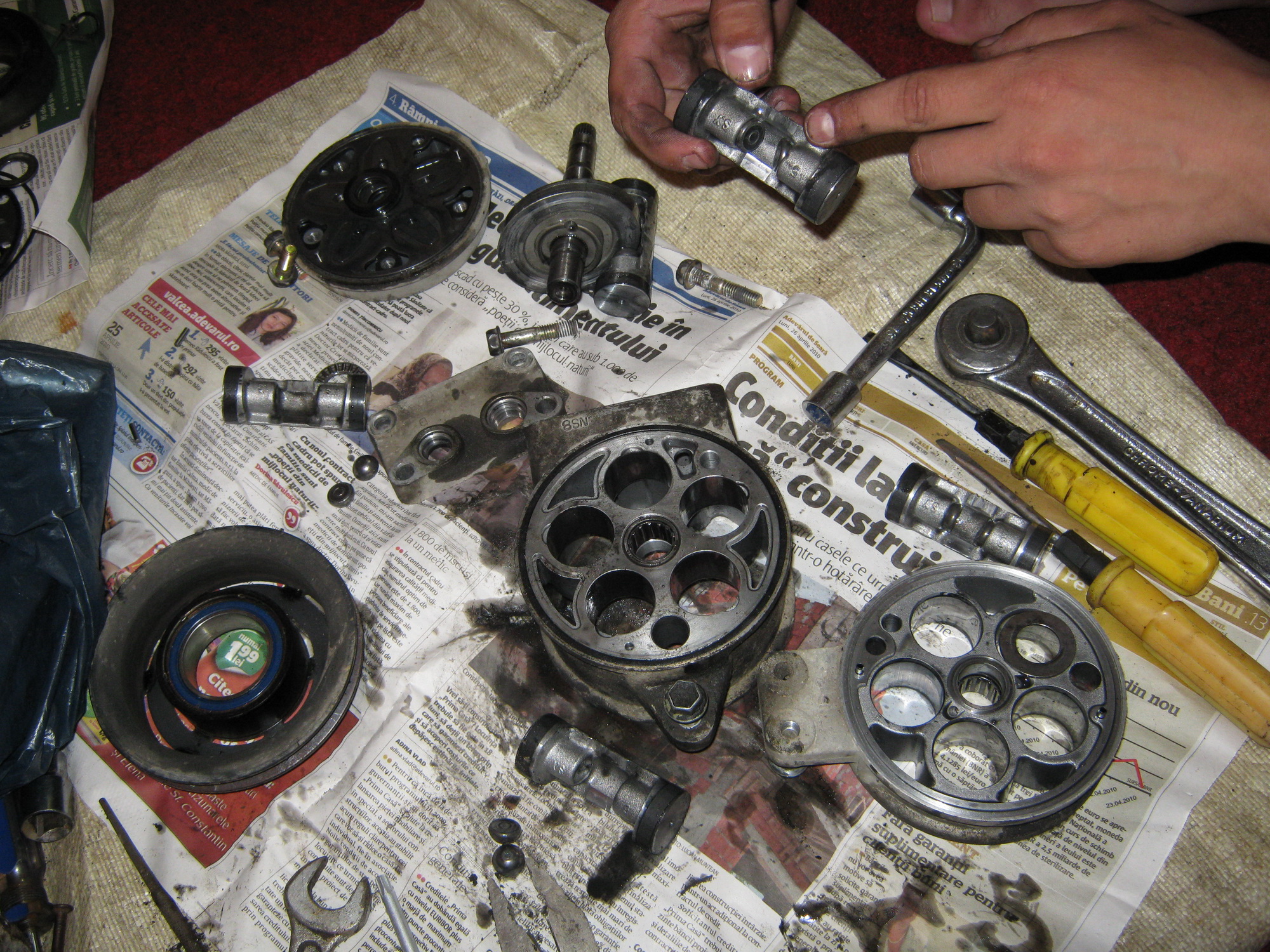

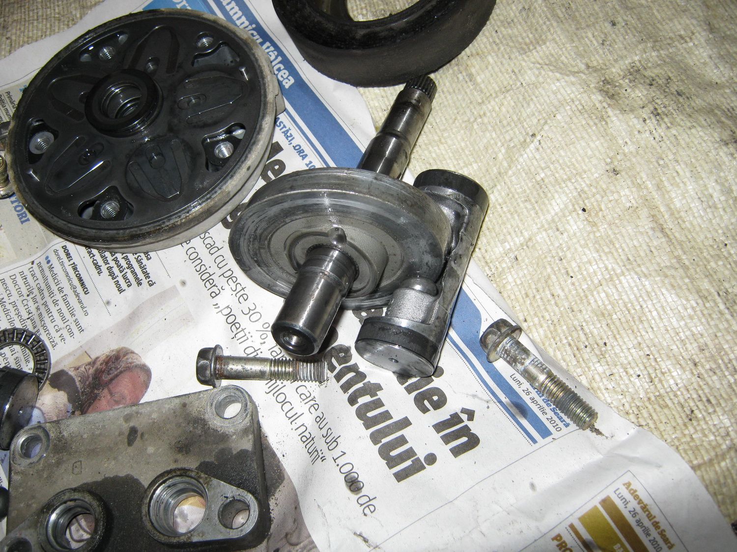

silviu_hhh Posted May 27, 2010 Share Posted May 27, 2010 (edited) Am fost in tot orasu.Nimeni nu se baga.Toata lumea imi zicea sa schimb compresorul.Nu m-am impacat cu ideea si m am apucat cu un prieten sa-l desfac.Ce am observat ca axul era blocat,fulia mergand.Am desfacut tot ce am putut la el ) si cam asa arata Din ce am observat erau 5 pistonase dintre care 1 era blocat cred din cauza lipsei uleiului. Cam asa arata cel blocat Pana la urma a iesit cel blocat,am curatat tot cu diluant si am uns pistonasele cu ulei de motor si cam atat.Acum axul se invarte foarte bine.Acum ramane sa va intreb: Ce ulei sa ii pun si cat?.multumesc. LATER EDIT: Am inteles ca se pune ulei special odata cu freonul in instalatie.Sunt curios daca mai merge compresorul dupa cate a trecut. Edited May 27, 2010 by silviu_hhh 1 Link to comment
CatalinC Posted May 29, 2010 Share Posted May 29, 2010 da ulei trebuie pus odata cu freonu.e ulei special.io zic sa-l stergi bine de uleiu de motor. oricum arata bine.io zic ca o sa mai mearga sunt curios insa de ceva.pistonasele sunt cu cilindree variabila ?se modifica ceva pe acolo.Sau sunt fixe. bv ptr curaj Link to comment

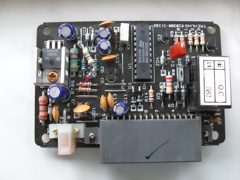

nicugh Posted August 8, 2010 Share Posted August 8, 2010 (edited) On 3/23/2010 at 1:24 PM, fburdusel said: Salutare.Rezistenta R5 la mine are 10K si rezistenta R4 are 4,7K...pe care o schimb pana la urma ca sunt in ceata sunt doua tipuri de placi pt comanda, la acest model se inlocuieste R4 in imagine e deja modificata, multumesc Tetea pentru solutie. Mai am de rezolvat pornirea in toate treptele de viteza... Edited August 8, 2010 by nicugh Link to comment

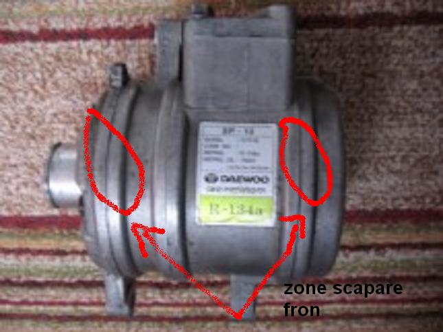

serban Posted August 16, 2010 Share Posted August 16, 2010 salut, am si eu o problema cu ticozaurul meu, mai exact cu aerul contitionat, am facut plinul cu freon impreuna cu solutia florescenta si am descoperit ca am scapari de freon la compresor. Exista garnituri pt acesta? Mecanicul mi-a spus ca, compresorul este capsulat si nu se poate umbla la el. Am atasat o poza, nu este compresorul in cauza dar este indicata zona care are scapari de freon. Va multumesc! Link to comment
CatalinC Posted August 16, 2010 Share Posted August 16, 2010 mecanicu ala e prost,exista un user aici peforumcare a facut bucati compresoru cu pozefrumos ca era blocat ,si la reparat fara probleme.acuma merge fara numar. On 8/12/2010 at 2:28 PM, v drums said: tico din 98 sx. pana acum baga rece destul de bine. de 1vreme nu mai baga bine... am fost la service ,au zis ca am destul freon, totul functioneaza bine ect... cica motor mic compresor mic atata poate... pana acum baga mult mai bine ... pareri? problema e la butlia de langa radiator cre cica se mai infunda siea in timp si scade eficienta,se gaseste de schimbat,parca are sinumar de kmla care se schimba. da nustu cat costa. Link to comment
