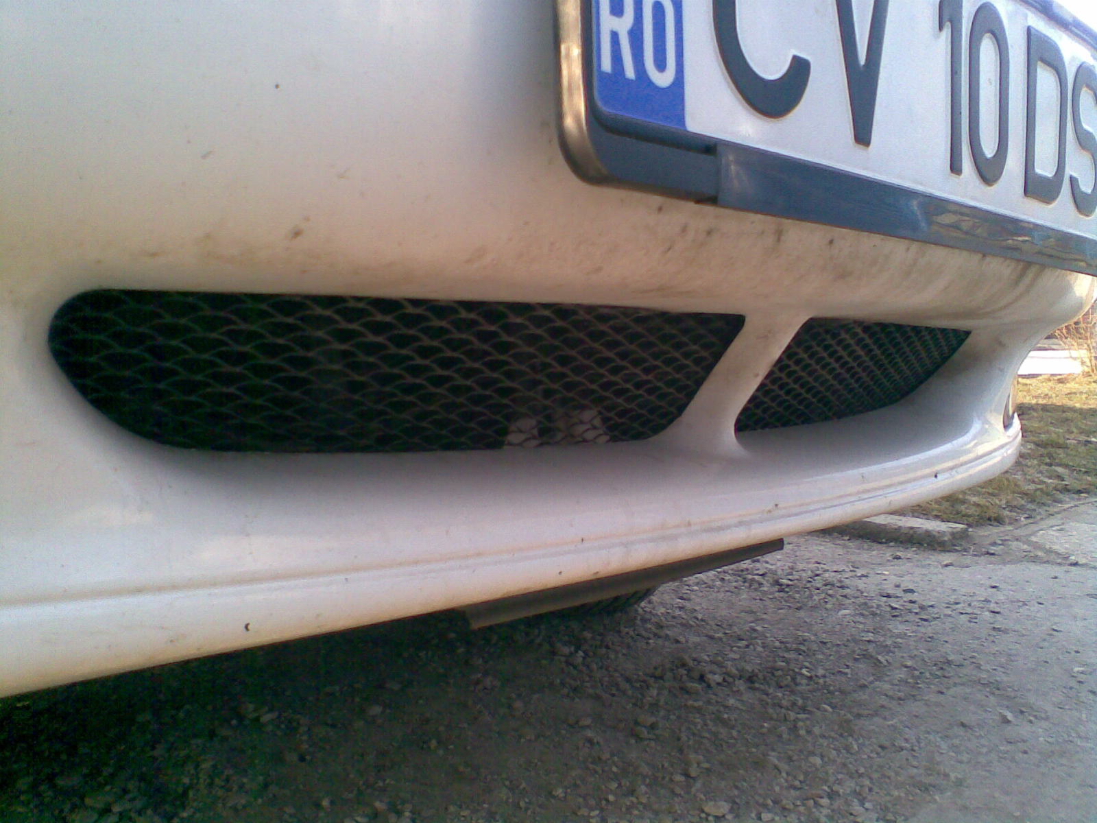

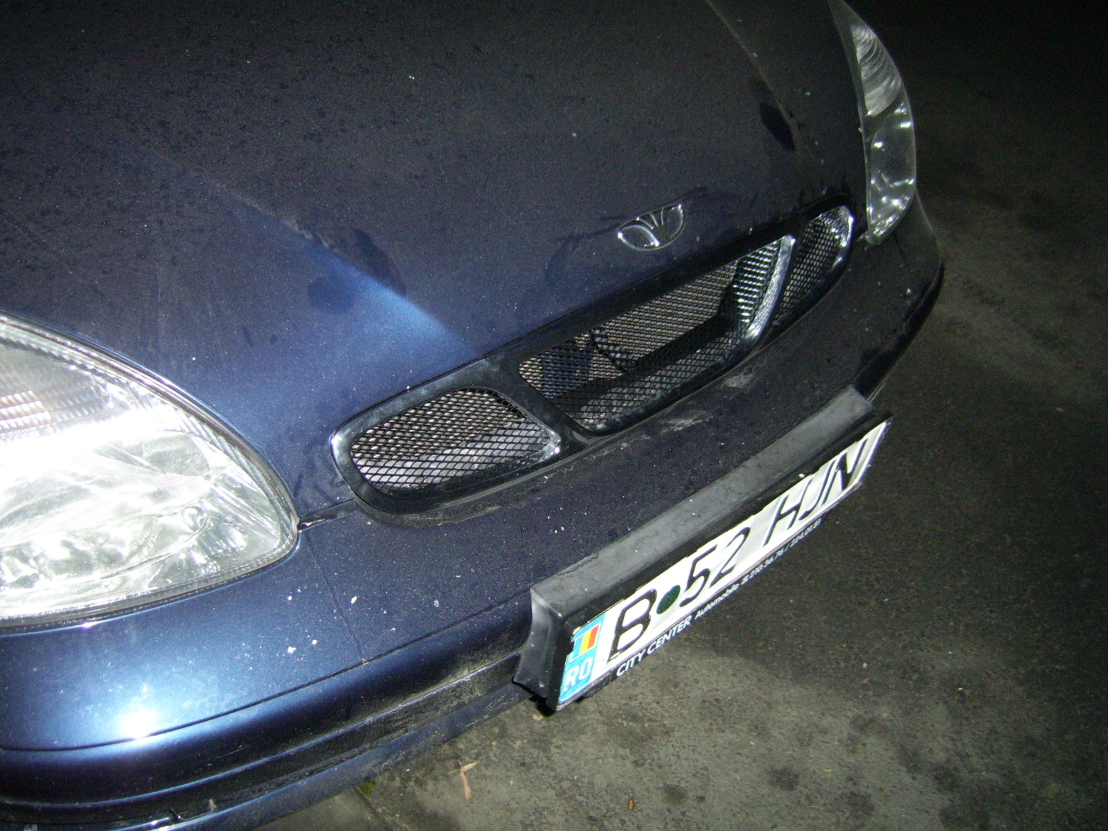

uskt2005 Posted October 31, 2008 Share Posted October 31, 2008 (edited) N-as zice ... Eu am pe cielo si pot spune ca nu am avut nici cea mai mica problema cu racirea motorului, este adevarat nu este atat de deasa ca a lui 98adu , sau cel putin asa pare din poze, dar isi face treaba excelent de bine. In dreptul ei radiatorul este perfect, nu are nici cea mai mica deformatie de la pietre, pe cand in partea de jos, unde nu am plasa, sunt destule urme ale pietrelor sarite in radiator. Edited October 31, 2008 by uskt2005 Link to comment

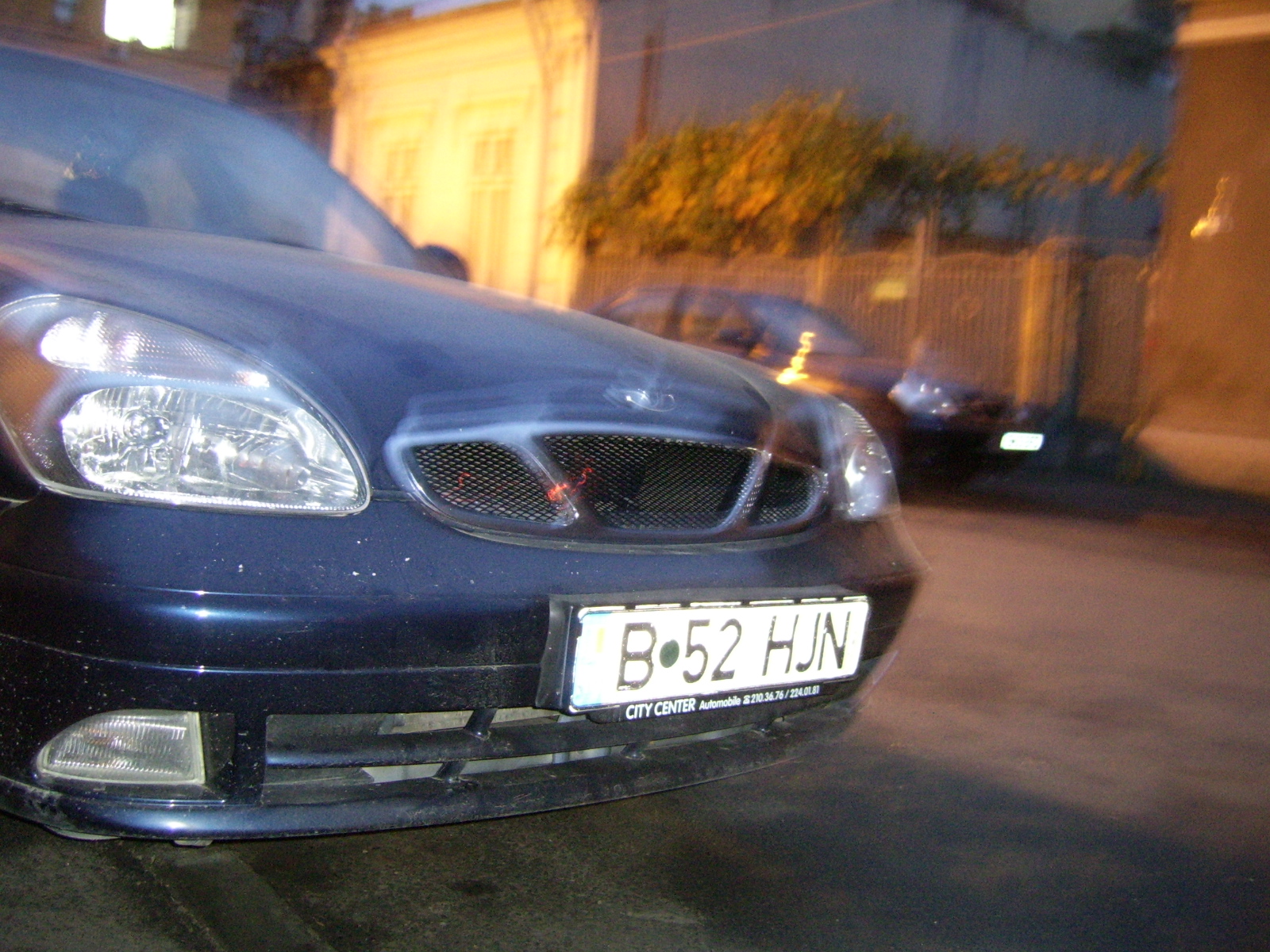

puchi Posted October 31, 2008 Share Posted October 31, 2008 (edited) fftopic: Exact din aceleasi motive am montat si eu asa zisa grila -protectia radiatorului . Dar il lasam pe >rmpopa ,sa atace .Asa e el ,trebuie ignorat. Edited October 31, 2008 by Mircea Relaxeaza-te! Tu ai sarit calul primul! Link to comment

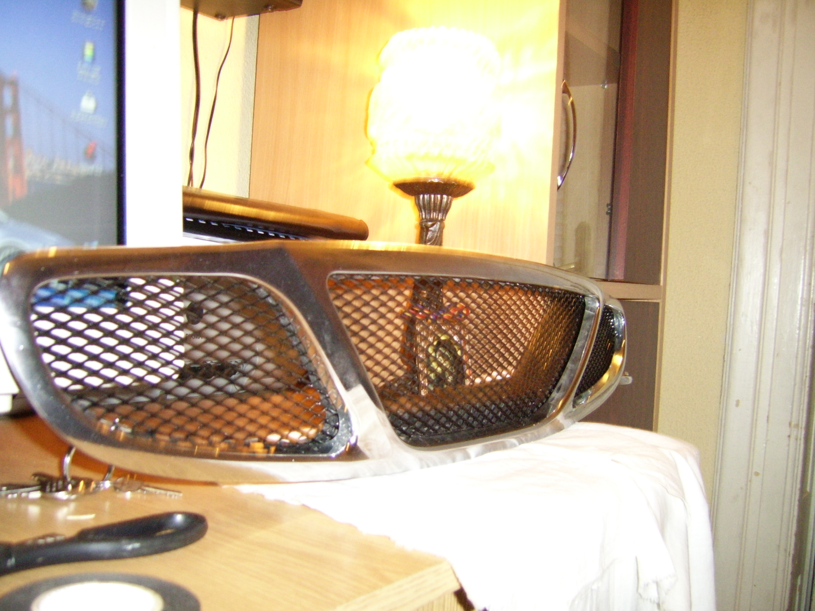

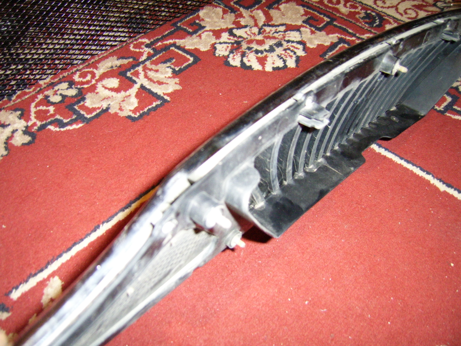

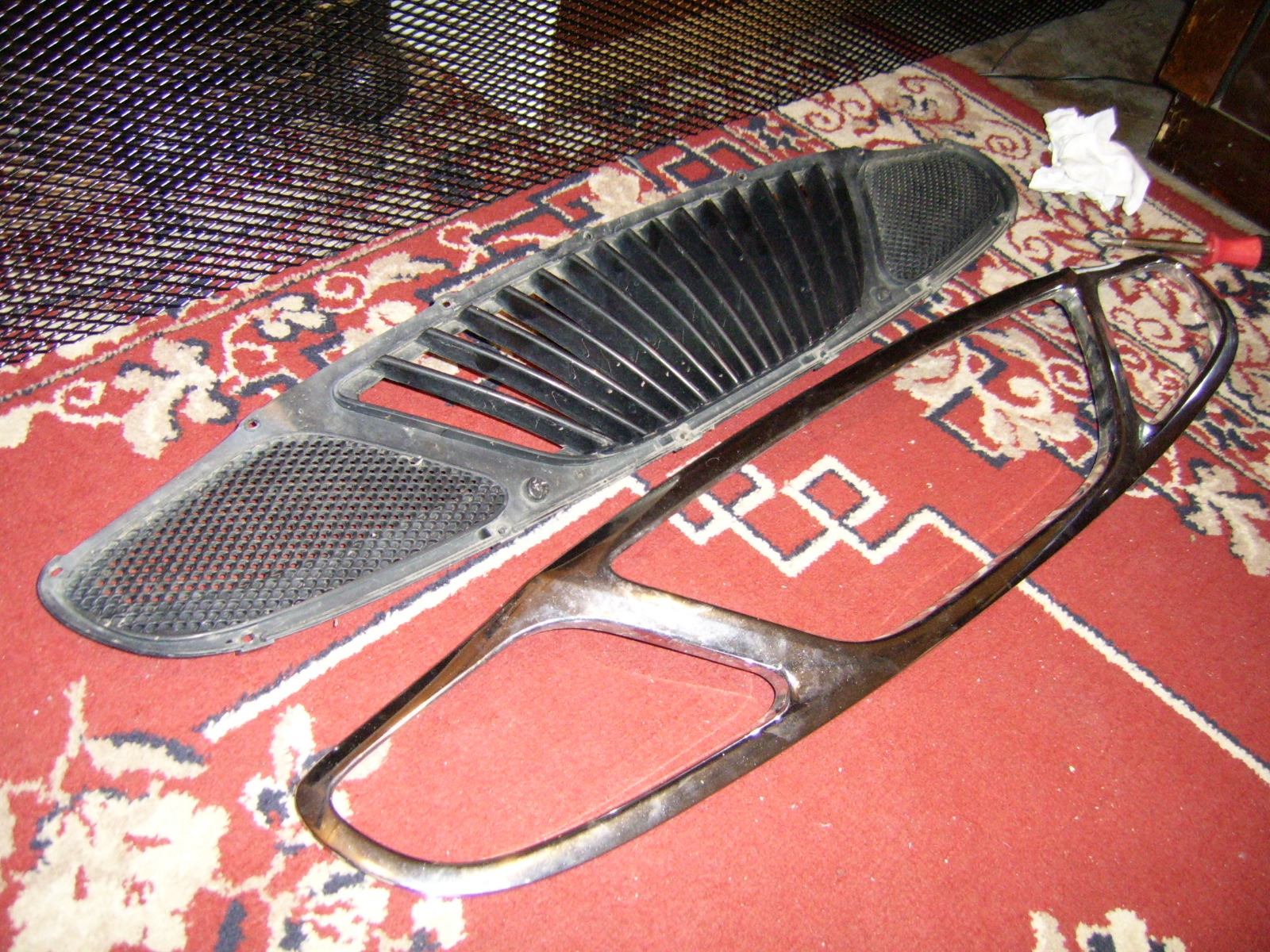

Rafi Posted December 2, 2008 Share Posted December 2, 2008 Va salut vreau sa imi pun si eu o plasa metalica cum aveti voi pe la cielo da eu vreau pe o nubira II am desfacut eu grila dar m-am cam incurcat la faza cu prinsu plasei adica grila asta cormata este sustinuta de inca un fel de grila de plastic care aia are niste suruburi care intra undeva in capota si se prinde in cu niste piulite si aici este problema ca nu prea am cum sa o prind iar pe capota ma gandeam daca ati putea sa ma ajutati si pe mine cu niste idei cu ceva ... am pus si niste poze sa va dati asa cat de cat seama cam cum vine Link to comment
decseiszabi Posted December 2, 2008 Share Posted December 2, 2008 eu zic sa tai grilele din partea plastica ca sa ramaa asa zisa rama (plastica), dupa aceea introduci plasa intre plastic si rama crom eu asa am facut pe cielo si arata bine Link to comment

banzay Posted March 21, 2009 Share Posted March 21, 2009 (edited) Poate in curand ma apuc si eu de pus plasa. Dar nu stiu daca sa tai ornamentele alea orizontale de pe masca, sa pun intre grila cromata si grila neagra sau sa tai ornamentele orizontale si sa pun plasa mai in spate? Voi ce ziceti? LE: am taiat un 'pun' pus gresit, am mai adaugat ceva...vedeti postul initial complet, in toata splendoarea lui la 'gazeta' Edited March 21, 2009 by banzay Link to comment
addtonny Posted March 21, 2009 Share Posted March 21, 2009 Eu zic sa nu le tai. Eu la mine nu le-am taiat, pacat ca nu am niste poze sa iti arat. Link to comment
banzay Posted March 21, 2009 Share Posted March 21, 2009 (edited) Am vazut prin pozele de pe aici cum arata cu ornamentele netaiate. Ne mai gandim...iau si plasa zilele astea si mai dau o data masca jos si ma mai uit la ea un pic Edited March 21, 2009 by banzay Link to comment
Mircea Posted March 21, 2009 Share Posted March 21, 2009 Si eu initial nu le-am taiat, dar dupa vreo 2 luni, am luat alta masca si am taiat, chituit, vopsit si a iesit mult mai bine. Link to comment
banzay Posted March 21, 2009 Share Posted March 21, 2009 Da, cred ca e cea mai buna solutie. Cu plasa puse peste ornamente se vede un pic ciudat, pt ca se vad si ele un pic. Multumesc! Link to comment

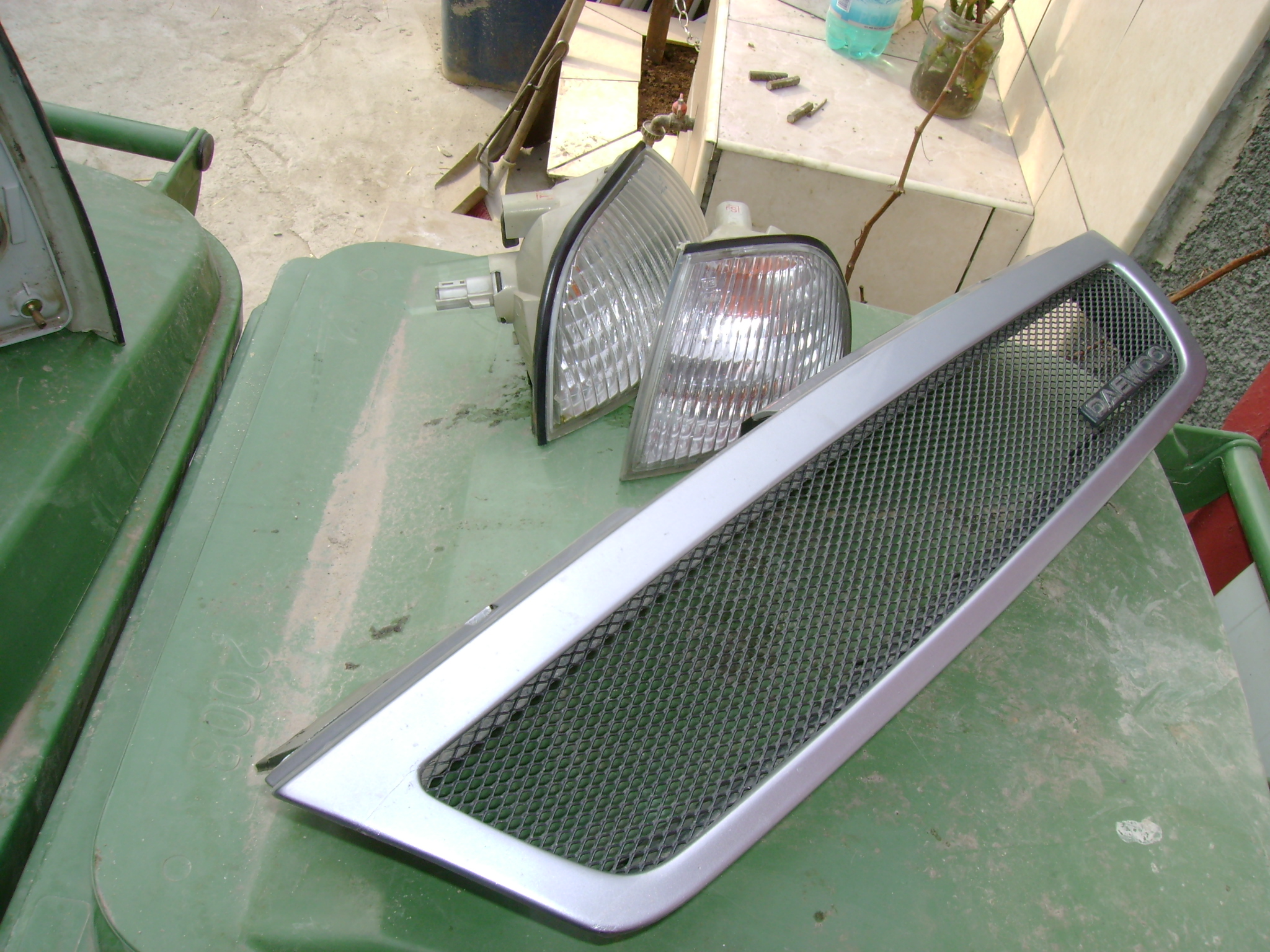

Mircea Posted March 21, 2009 Share Posted March 21, 2009 Exact Uite cum arata cu plasa pusa peste grila, sub cromaje: si uite cum arata acum: Link to comment

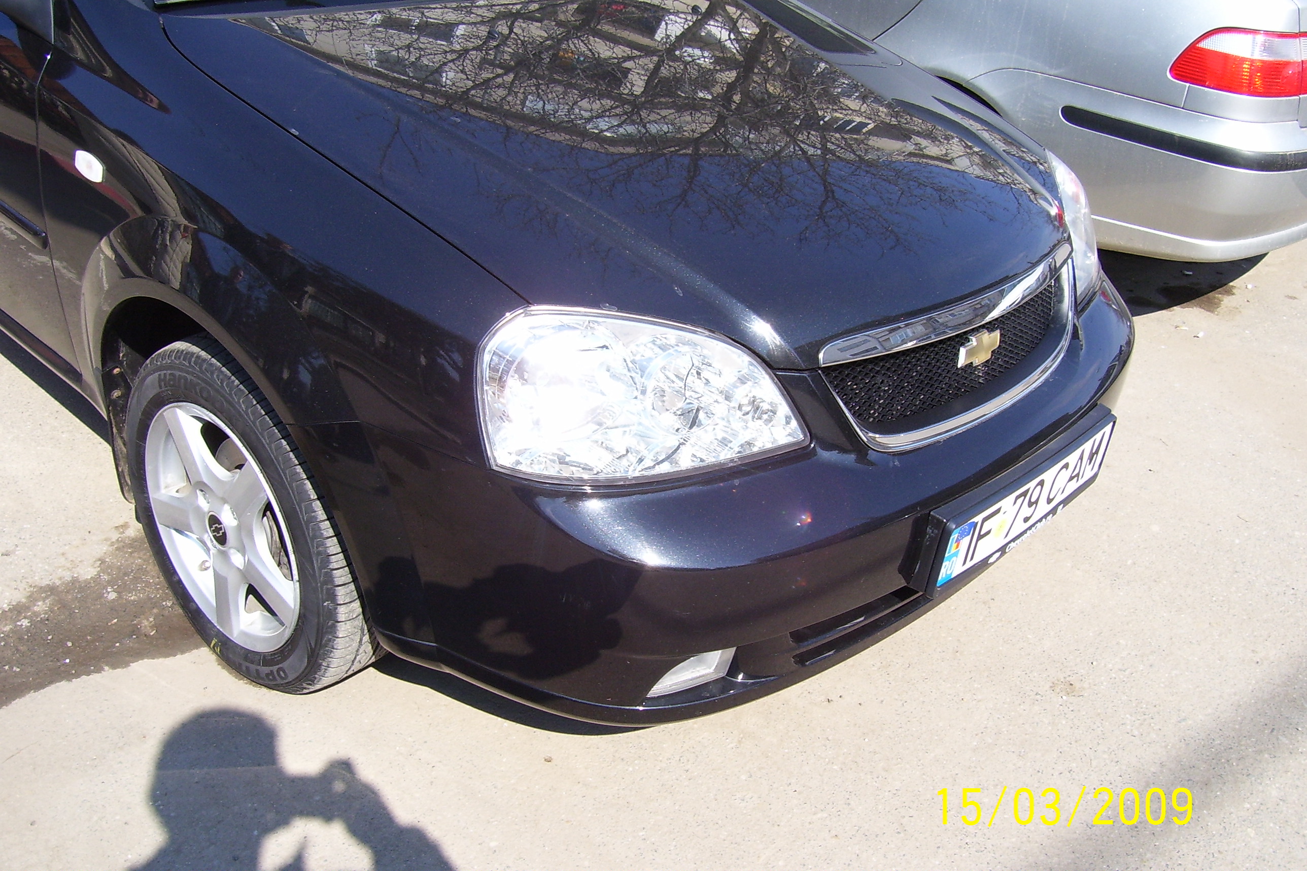

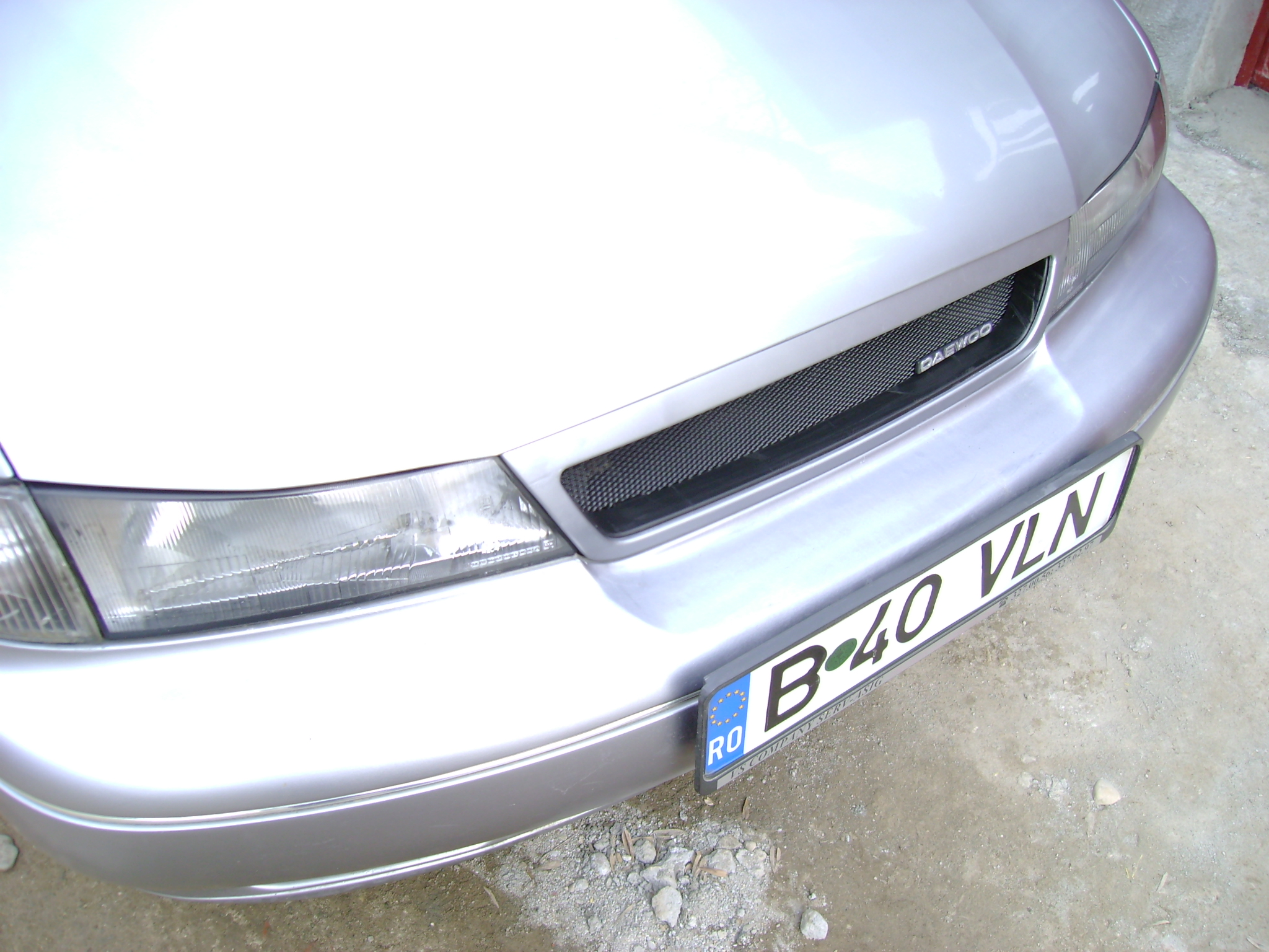

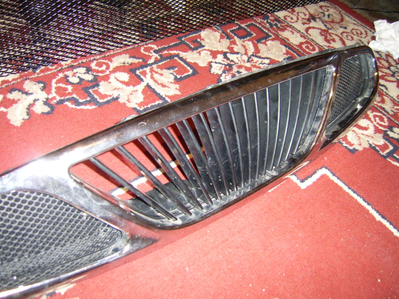

Costi VLN Posted March 22, 2009 Share Posted March 22, 2009 (edited) Daca vrei sa arate bine parerea mea e sa tai ornamentele de plastic.Se vad plin plasa daca nu le dai jos si arata urat.Daca tot faci o treaba fa-o calumea.Parerea mea,acum decizia iti apartine.Eu pt taiat am folosit o panza de bonfaer ingusta.Spor la treaba.Sa ne tii la curent cu lucrarea. Pun o poza cu grila mea.Poate va e de ajutor. Edited March 22, 2009 by velican_costi Link to comment
banzay Posted March 22, 2009 Share Posted March 22, 2009 Ti-a iesit super plasa! Offtopic: in schimb ai cateva briz-brizuri dupa care nu ma omor, dar jantele... sunt criminale Link to comment
Costi VLN Posted March 22, 2009 Share Posted March 22, 2009 Ti-a iesit super plasa! Offtopic: in schimb ai cateva briz-brizuri dupa care nu ma omor, dar jantele... sunt criminale Da stiu le-am dat jos demult.Tot datorita voua si adevarul asta e ca e urata impopotonata.Curat,simplu,cu gust=FRUMOS Link to comment

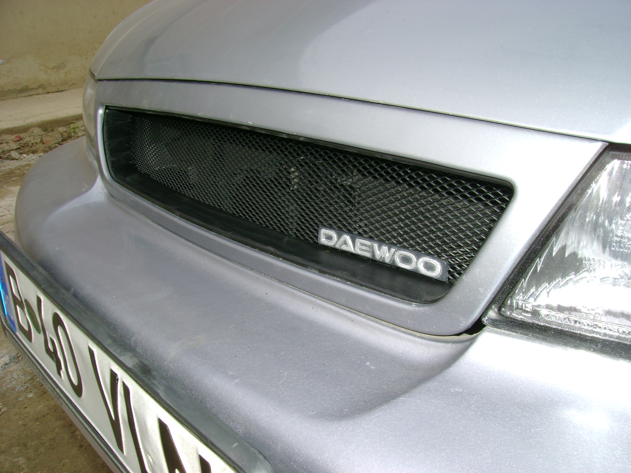

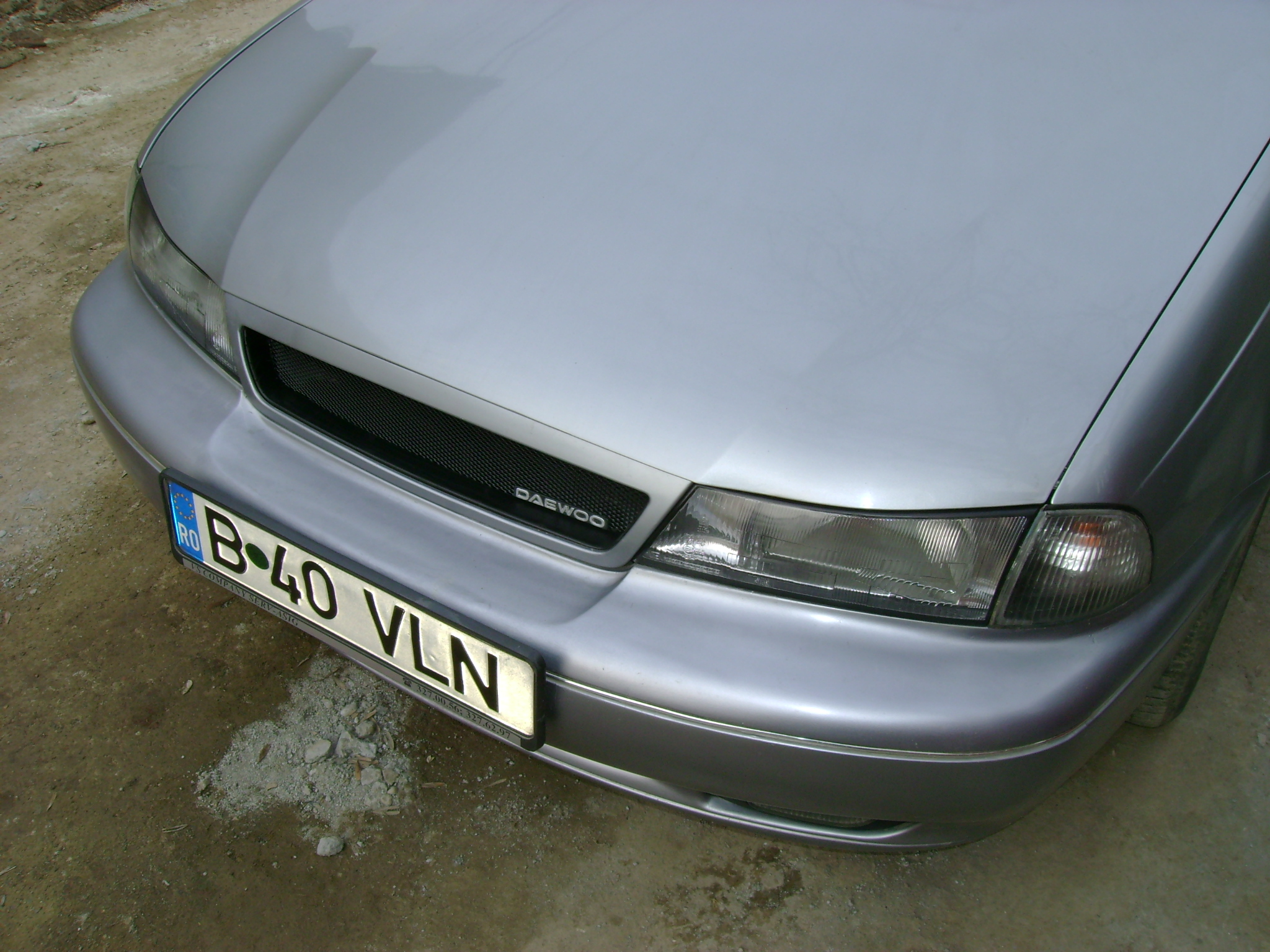

Costi VLN Posted March 23, 2009 Share Posted March 23, 2009 (edited) Mai adaug poze cu noua grila facuta azi.Prima poza din dreapta e cu vechea grila,si celelalte 3 cu ea modificata.imi place mai mult asa.Am lasat buza aceea de plastic pe care am slefuito si vopsito si apoi am pus grrila la marginea ei .Ce parere aveti? Edited March 23, 2009 by velican_costi Link to comment
banzay Posted March 23, 2009 Share Posted March 23, 2009 Nu ai o poza cu masina mai de departe un pic, sa se vada din fata? Eu ma gandeam sa o fac ba cu negru, ba cu alb, dar probabil va ramane cromata Link to comment
