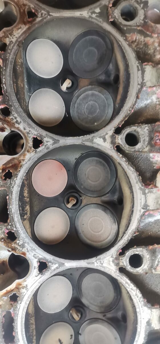

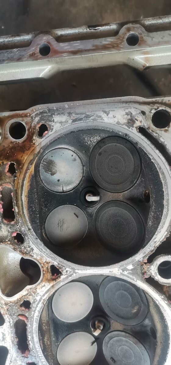

raven84 Posted January 15, 2022 Author Share Posted January 15, 2022 (edited) Timpul trece, roata merge, problemele au ramas. Prin urmare, la inceput de an, am dus masina la Galati, unde e unul din putinii mecanici in care am incredere sa umble in motor. Operatiuni urmarite: schimbare supape si alte accesorii, precum si planeitate chiulasa, schimbat pompa de apa si ce mai e pe acolo, revizuit bucsele de la puntea spate si refacut alinierea rotilor deoarece unghiul e un pic ciudat si mananca materialul de rulare al cauciucurilor pe partea interioara a talpii de rulare. Totalul general cu piese si manopera se duce in vreo 5000 de lei. Eram un pic sceptic ca asta va rezolva ceva dar azi am primit primele poze cu supapele In prima poza atasata, sunt supapele de la cilindrul 3, ciudat de rosiatice, nu am mai vazut asa ceva. In poza doi, e cilindrul 1 si se poate observa o mica fisura. Pare mica dar rezultatele in mersul motorului zic ca-i voinica. Cam in cateva zile trebuie sa o iau inapoi, abia astept sa vad cum merge. Edited January 16, 2022 by raven84 1 Link to comment
ches Posted January 17, 2022 Share Posted January 17, 2022 (edited) Cu ocazia asta sper sa ii dai de cap si sa scapi de probleme. Supapa aia crapata sigur la cald nu mai etansa deloc. Bafta! Edited January 17, 2022 by ches Link to comment
Salex Posted January 17, 2022 Share Posted January 17, 2022 Daca #3 avea supapele asa fara alte motive, ar fi fost ciudat. Avand in vedere ca #1 avea buba mare si ca #1 merge "mana in mana" cu #3, m-as hazarda ca supapele de la #3 sunt rosiatice din cauza problemei de la #1. Desi nu e chiar la indemana, eu unul as fi verificat macar cuzinetii de biela. Ma rog, eu i-as fi schimbat neconditionat (ca tot ii cumparam de siguranta) 😆 Link to comment
raven84 Posted January 18, 2022 Author Share Posted January 18, 2022 @Salex, sa fiu cinstit nu vad legatura directa si mi-ar place sa aflu mai multe. Oricum, supapele alea rosii sunt enigmatice pt mine, nu inteleg cum si-au capatat culoarea aia. @ches cand am luat masina facea urat rar si dar la rece, cand se incalzea nu mai avea nimic. Ulterior a inceput sa faca figuri si la cald si la rece, semn ca deteriorarea supapei se accentuase. Dar la inceput, am facut un test de compresie la reprezentanta, cu motorul cald si tin minte ca toti cilindrii au avut valori peste 10. Din punct de vedere al intretinerii, motorul a mers de cand e la mine, in 98% din timp in regim 2500-3000 de ture, cu micile exceptii cand pe autostrada i-am dat mai mult de 130 km/h, cand si turatia a crescut corespunzator; iar schimburile de ulei au fost facute cu rigurozitate la un an sau 10.000 km, mereu cu Mobil 1 5w30. Combustibilul a fost mereu pus doar de la doua statii, un Mol si un Petrom si in general am incercat sa am grija de ea. Ma intreb asadar daca faza cu supapa arsa are vreo legatura cu faptul ca masina este convertita pentru functionarea pe GPL. 1 Link to comment
Dj_Dark Posted January 18, 2022 Share Posted January 18, 2022 (edited) Legatura ar fi ca nr 3 se aprinde urmatorul dupa nr 1 si in cazul tau, muncea mai mult avand in vedere lipsa de compresie de la 1. O alta explicatie pentru alea rosii ar fi amestec sarac. Edited January 18, 2022 by Dj_Dark 2 Link to comment
Salex Posted January 18, 2022 Share Posted January 18, 2022 Pai, multam @Dj Dark, fix asta era ideea. As mai fi adaugat ca, pe vilbrochen, #1 si #3 sunt "la aceeasi ora", prin urmare dezechilibrele de la misfire pe #1 sunt sigur ca afecteaza si #3. De asta m-am legat de cuzineti ... 2 Link to comment
raven84 Posted January 18, 2022 Author Share Posted January 18, 2022 Partea buna e ca peste 1600 de ture, misfire-urile nu mai erau inregistrate si nu mai dadeau coduri de eroare. Asta nu inseamna ca nu existau, ci doar ca daca o tineam peste 1600 de ture, senzorul (cred ca knock sensor ii spune) nu mai detecta eroarea. Prin urmare si dezechilibrele erau mai mici. Inca astept sa vina chiulasa de la rectificat si stau asa cu nerabdarea in suflet sa vad daca totul s-a aranjat acum. Sunt totusi niste bani bagati in masina si vreau sa fiu sigur ca totul e ok acum. Link to comment

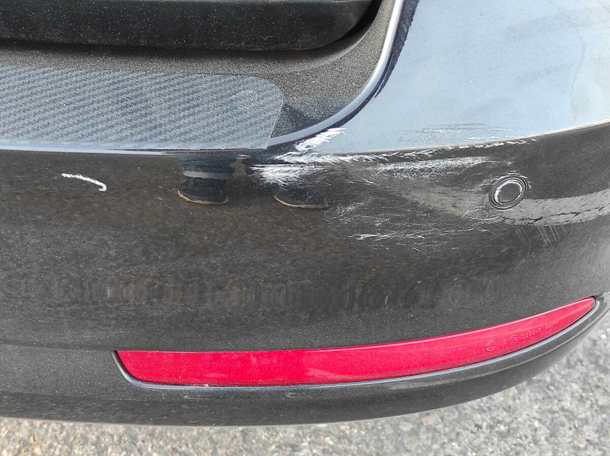

raven84 Posted January 21, 2022 Author Share Posted January 21, 2022 (edited) Azi am luat-o pe Nera de la mecanic si nu mai are misfire. Trage mai bine, consuma mai putin si motorul suna un pic mai nervos. Din pacate cat statea parcata in fata garajului mecanicului, cineva a dat cu roata in bara. Nu stim cine, nu stim cand dar s-a intamplat. O sa atasez si poze mai tarziu ca vad ca nu merge de pe calculatorul de munca sa fac upload. Edited January 21, 2022 by raven84 1 Link to comment
