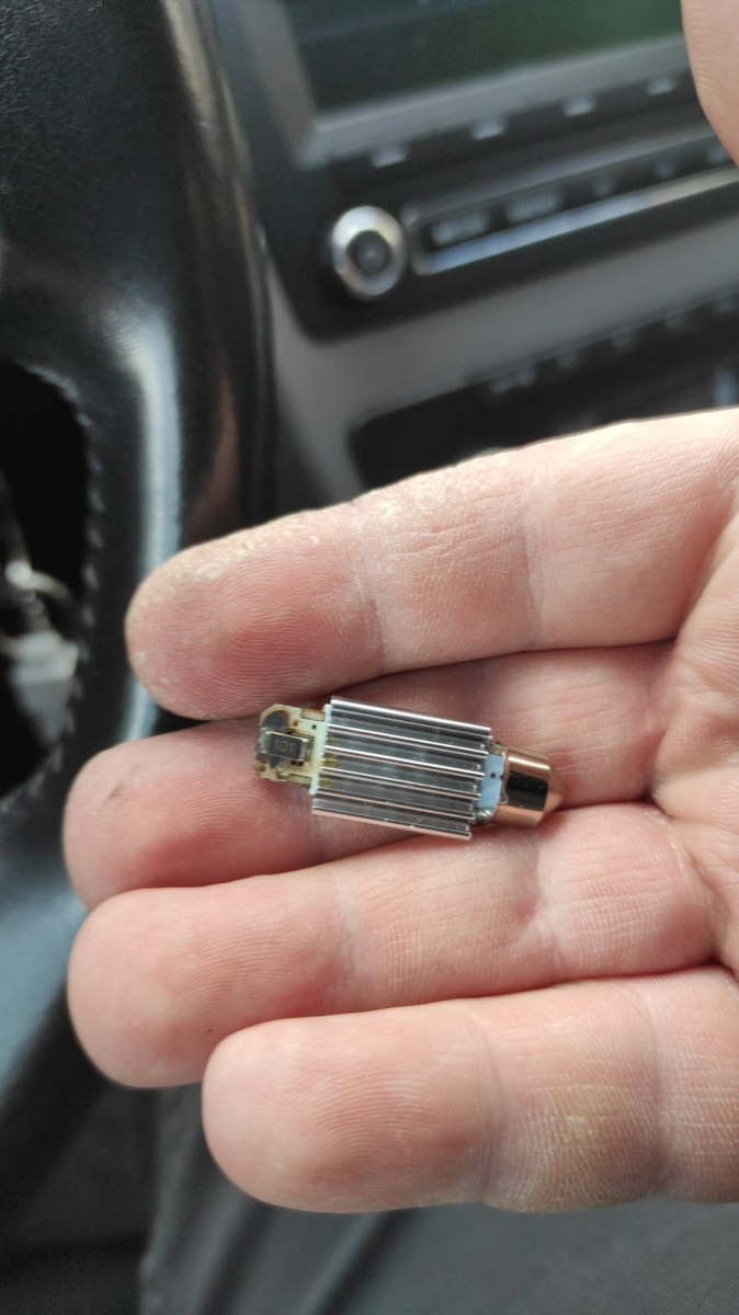

raven84 Posted January 30, 2022 Author Share Posted January 30, 2022 (edited) Azi am patit o nefacuta, dar una atat de interesanta incat trebuie povestita. Am iesit putin cu masina si am parcat-o la subsolul unui mall (cine stie de ce asta e ilegal sa dea o reactie la postul asta). Cand m-am intors si am pus contactul, masina a inceput sa imi dea eroare pe fiecare corp de iluminat. Aveam 22 de erori pe afisajul din bord. Xenoanele clipeau si pe urma luminau la jumatate din intensitate, semnalizarile de pe far se aprindeau la jumatate din intensitate si nu clipeau. Totul o luase razna. Pana acasa m-am gandit la toate scenariile posibile. Deja vedeam cum demontez jumatate de masina sa gasesc vreun scurt prin cine stie ce circuit. Doar ca nu... Octavia a venit cu becuri cu incandescenta la toate corpurile exterioare si interioare de iluminat cu exceptia farurilor pe faza scurta. Eu, in geniul meu creator am pus leduri pe pozitii, plafoniere si curpurile de iluminat rosu-albe de pe portiere. Pe portiere am pus niste led-uri cu radiator (posibil de pe Ali express, nu mai stiu) si fix cel de la sofer incepuse sa clipeasca de cateva zile. Dar un clipit mai curios, ritmic, nu palpait asa cum fac led-urile cand mor. Dupa ce m-am foit acasa prin parcare sa vad cum fac farurile, am observat ca si xenoanele si acel led clipesc oarecum similar. Asa ca l-am dat jos, doar ca sa descopar ca mirosea puternic a ars si arata foarte dubios. Erorile au ramas pana cand am scos borna bateriei dar cu ocazia asta am ajuns la concluzia ca voi pune din nou becuri peste tot si arunc toate led-urile. Edited January 30, 2022 by raven84 Link to comment
Akon Posted January 31, 2022 Share Posted January 31, 2022 4.1. Descrierea masurilor de prim ajutor Substanta este extrem de inflamabila: orice scapare accidentala reprezinta un risc din punct de vedere al sanatati sii sigurantei. GPL este mai greu decat aerul si in caz de scapare se poate acumula in spatiile inchise si la nivelul solului astfel ca pot foarte usor sa se aprinda accidental https://www.rompetrol.ro/upload/hqse/fds-1.4.1_r_gaz_petrolier_lichefiat.pdf Legat de led-uri, da, pot aparea situatii neplacute atunci cand se monteaza chestii neomologate/chinezarii pe masina. Succes! Link to comment

ches Posted January 31, 2022 Share Posted January 31, 2022 Cum Dumnezeu nu s-a ars siguranta cand LEDurile si farurile clipeau ca toti dracii nu stiu. Adica aveau un scurtcircuit baban acolo daca ajungea sa traga atat curent incat sa iti fecteze si tensiunea de pe faruri. Nu stiu cum e la tine, dar pe vremea cand puneam DRL-uri la VAG generatia 2001-2006 era un circuit de lumini non-redundant, in sensul ca inclusiv farurile, pozitiile etc aveau sigurante in habitaclu. Veneau niste fire groase din compartimentul motor si de acolo pleca toata iluminarea in exterior si in interior. Partea proasta este ca pe aceleasi alimentari (in fapt niste suruburi) se legau si aeroterma, scaunele electrice, unitatea media etc. Ca tot ziceai tu de tehnica germana 🙂 Ca sfat: LEDurile nu au probleme in general, dar niciodata sa nu pui LEDuri cu radiator, riscul de scurtcircuit prin radiator e imens la chinezarii. Si daca vrei sa te tina o viata le maresti rezistentele cu 10% si nu mai ai nici o treaba. Am LEDuri chinezesti pe luminile de zi de 2$/buc, modificate de mine (rezistenta mai mare si am inlocuit jumatate din LEDuri ca sa am o lumina mai calda) pe Captiva de 3 ani si merg perfect. Si cu siguranta vad temperaturi de 100 grade atat ziua cat si noaptea pt ca stau aprinse tot timpul. Pe Epica am avut la numar LEduri modificate vreo 7 ani si la fel, au mers brici. Daca ai nevoie sa iti schimb rezistentele mi le aduci si ti le modific in cateva zile (cand am timp), gratis of course 🙂 . Link to comment
