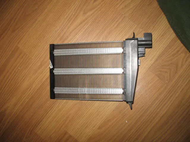

pompiliu92 Posted February 12, 2020 Share Posted February 12, 2020 Sistemul ala electric de care zici e cam rezistenta PTC. Arata ceva de genul: Link to comment

pompiliu92 Posted February 12, 2020 Share Posted February 12, 2020 On 2/12/2020 at 6:11 PM, raven84 said: Vorbim de lucruri diferite, hai sa explic. La mine în mers iarna, temperatura stătea la 70 grade. Bine-rău, căldură dădea și mergea dar am preferat soluția asta fiindcă asa apa sta la 90 de grade indiferent de orice. Dacă urca peste 90-92 în mers, scot masca, e prinsa în doua șuruburi, nu e mare filosofie. Expand Eu tot cred ca ar trebui schimbat si termostatul. Fie ca e diesel sau benzina, masina trebuie sa stea la 70 grade si fara grila. On 2/12/2020 at 7:49 PM, florinellll said: Ala incalzeste habitaclul nu motorul daca nu ma insel. Eu ma refer la asta https://www.google.com/url?sa=i&url=https%3A%2F%2Fwww.pieseauto.ro%2Falte-piese-racire%2Frenault%2Ffluence%2Fincalzitor-termoplonjor-lichid-racire-renault-1049855226.html&psig=AOvVaw3WeiQlSvTedrFEESDlHu67&ust=1581623281219000&source=images&cd=vfe&ved=0CA0QjhxqFwoTCODzp4LkzOcCFQAAAAAdAAAAABAJ Expand Da, ala e pentru habitaclu. La O2 diesel pana nu se ridica apa nu iti face caldura inauntru. Totusi, cred ca termoplonjorul ala e regasit mai mult pe masinile din zonele cu clima destul de friguroasa cum ar fi Norvegia. Link to comment

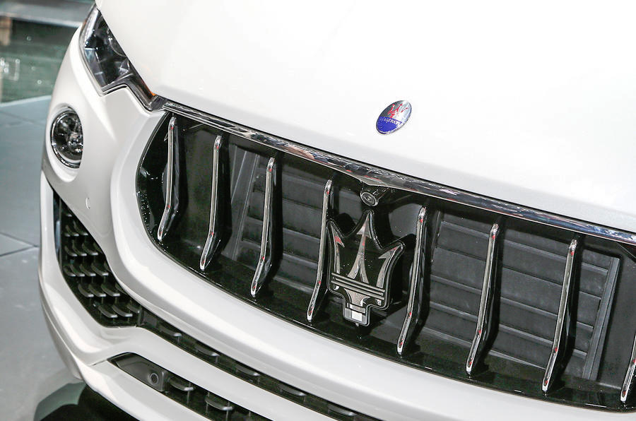

pompiliu92 Posted February 12, 2020 Share Posted February 12, 2020 On 2/12/2020 at 11:45 PM, Viktor said: Chestie ingenioasa ce eu unu as accepta (cred, ca o facilitate in seznul rece) in fata radiatorului is jalozelele, sistem automat, deschid si inchid cind situatia impune. De nu ma insel, @augustinionut isi montase asa ceva pe matiz. Expand Ca tot avem reprezentanta Maserati in cladirea unde lucrez eu am vazut asta la una dintre masinile lor. Link to comment

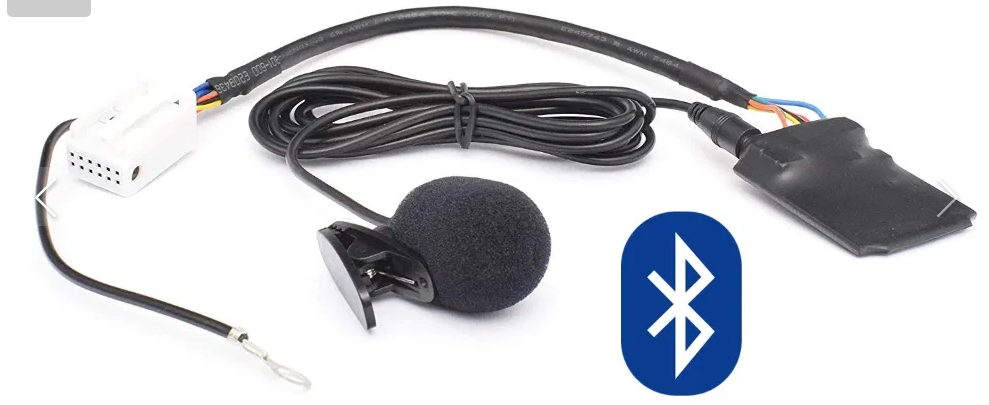

raven84 Posted February 13, 2020 Author Share Posted February 13, 2020 (edited) Ca sa mai schimbam aerul dintre radiatoare, hai sa va arat ce am montat pe partea de bluetooth. Original, masina a venit dotata cu port MDI, la care se poate adapta un cablu USB si un stick cu muzica, eficient dar...plictisitor. Am investit 220 lei intr-un sistem Bluetooth cu microfon pentru handsfree, adaptat la unitatea SWING a masinii (navigatiile VAG din perioada 2009-2010 mi se par depasite oricum). Practic s-a montat un splitter in Y de la mufa MDI a unitatii audio si s-a conectat atat mufa MDI din torpedou (asa cum a venit in original) cat si aceasta interfata care arata ca in poza. A trebuit sa scot masca bordului, unitatea audio si suportul de ochelari cu fantele de aerisire centrale de deasupra ca sa avem spatiu de lucru. Pe urma a fost simplu, am tras microfonul pana in dreptul ceasurilor de bord si am asamblat totul la loc. Calitatea audio e perfecta iar microfonul merge beton. Bluetooth-ul porneste odata cu masina si se conecteaza automat cu telefonul, pe urma incepe sa redea muzica din playlist. Iar daca se intreaba cineva, SWING vede placuta electronica de BT ca pe o magazie de CD-uri. Edited February 13, 2020 by raven84 1 Link to comment
