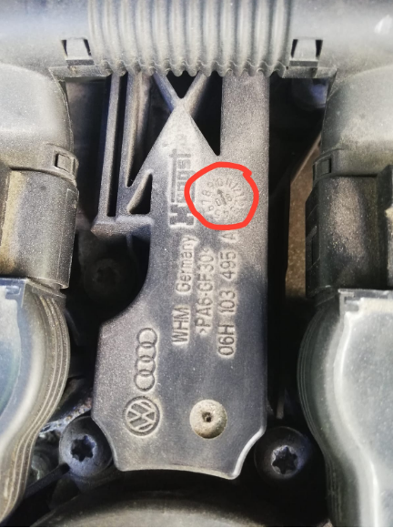

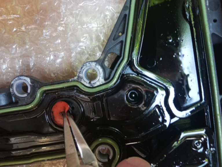

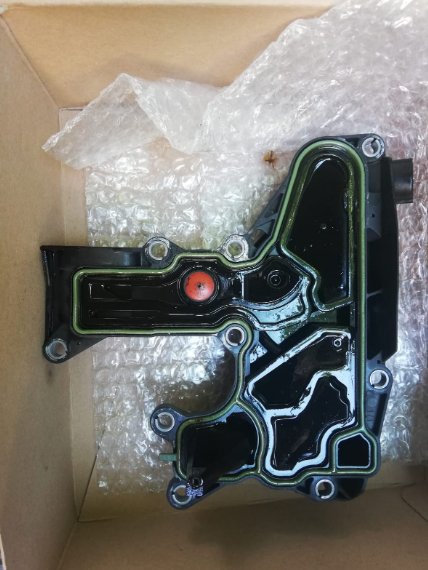

Salut @ches, am facut deja asta, numarul de erori s-a redus doar la misfire pe cilindrul 1 si uneori pe 3. Dupa ce am studiat problema am ajuns la concluzia ca trebuie sa "musc glontele" si i-am inlocuit valva PCV.
Sa fiu sincer, cea veche era de o varsta cu masina iar asta nu e bine. Dar pe de alta parte, am decis ca vreau o piesa OEM, iar asta ar fi costat 500 de lei. Din fericire am gasit o oferta, aceeasi piesa folosita vreo 1000 km la circa jumatate de pret. Acceptabil as zice.
La vechea piesa, membrana isi pierduse plasticitatea complet si nu cred ca mai etansa, dar la asta noua totul merge perfect. As zice ca asta o sa mai rezolve o problema. Vedem cand o pornesc la rece urmatoarea data.
Edited by raven84
