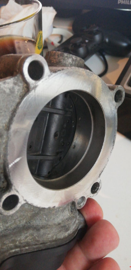

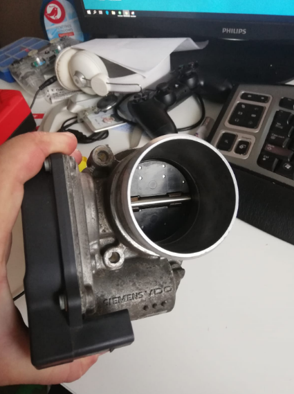

raven84 Posted June 26, 2020 Author Share Posted June 26, 2020 Dupa multa gandire si amanare, m-am hotarat sa "musc glontul" si sa dau jos clapeta de acceleratie. Si desi nu pare foarte murdara, cam este... Din observatia mea, corpul clapetei e perfect curat pe partea de intrare a aerului dar e murdar de ulei/vapori de ulei pe partea cealalta. Nu prea stiu cum s-a intamplat asta dar banui ca are legatura cu faptul ca supapa PCV a fost schimbata pentru prima data de cand e masina, abia acum o luna, la 205.000 km. Link to comment

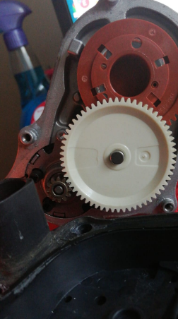

raven84 Posted June 26, 2020 Author Share Posted June 26, 2020 Dupa jumatate de ora de frecat clapeta pe interior cu spray de curatare carburatoare si admisii, a iesit bine. Am desfacut si capacul lateral si am gresat rotitele dintate cu vaselina siliconica. Maine am sa ii verific cablajul sa ma asigur ca nu sunt fire cu probleme si probabil luni cel tarziu pun totul la loc. Sper sa reduc sau sa anulez vibratiile la relanti si minsfire-urile. 2 Link to comment

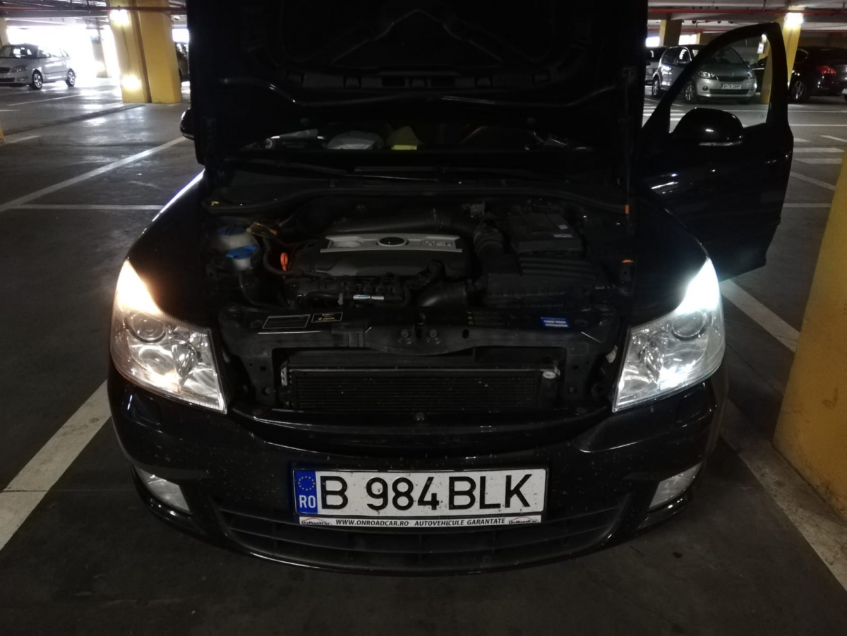

raven84 Posted July 20, 2020 Author Share Posted July 20, 2020 (edited) Alta zi, alt pitic executat. Lacul de pe faruri a inceput sa crape pe motiv de caldura, mai ales la becurile de la pozitii. Cu toate ca nu sunt fan leduri in mod deosebit, am schimbat pozitiile cu cele mai ieftine leduri cu CANBUS pe care le-am putut gasi: 12 lei in Auchan cu garantie 2 ani. Cand se strica, ma duc sa le dau la schimb si iau altele. Urmeaza o slefuire si un polish pe faruri, plus o folie aplicata peste. Din pacate, intuiesc ceva probleme la senzorii de self-leveling de la xenoane, parca bat prea sus. Am sa dau o guda intr-un service sa vad ce imi spun baietii de acolo. Edited July 20, 2020 by raven84 Link to comment
mr_ Posted July 20, 2020 Share Posted July 20, 2020 Pana la senzor, poate tre' să-i faci un reglaj old style din șuruburi. Senzorii (de fapt e doar unul, la mine pe suspensia stânga fata) doar corectează pozitia atunci când se schimba încărcarea masinii. În mod normal il poți citi cu vcds-ul. Link to comment
pompiliu92 Posted July 20, 2020 Share Posted July 20, 2020 Se poate calibra pozitia din VCDS. Vezi ca nu cumva sa ai tija de la autoleveling rupta. Ai putea sa pui LED-uri si pe faza scurta, sa nu mai coci lupele. Sunt LED-uri si pentru soclu de xenon acum. 1 Link to comment
mr_ Posted July 22, 2020 Share Posted July 22, 2020 (edited) Cu vcds-ul le pui în mod normal pe poziția "0", înainte sa faci reglajul din șuruburi. Însă ala din șuruburi trebuie oricum făcut ca să fie treaba ca la carte. Dacă unul din faruri bate în copaci și unul sub pământ reglajul din vcds nu le poate rezolva. Edited July 22, 2020 by mr_ Link to comment
pompiliu92 Posted July 22, 2020 Share Posted July 22, 2020 (edited) Pai da. Initial trebuie calibrat din VCDS sa fie setat pe 0 si daca tot sunt probleme atunci din suruburi la un service unde au "oglinda" respectiva pentru reglaje. Edited July 22, 2020 by pompiliu92 Link to comment
Rafi Posted July 22, 2020 Share Posted July 22, 2020 din ce stiu nu exista "0" sistemul este facut sa preia pozitia 0 din reglajele fizice ale farului, pentru ca sistemul nu se decalibreaza, decat daca intervine ceva fizic asupra lui, senzori rupti.. far lovit etc... degeaba se face reset din vcds pentru ca el revine tot in pozitia existenta din motive fizice, asa ca prima data trebuie reglat farul pe stand sa bata bine dupa care trebuie resetat sistemul sa se calibreze pe noile valori. Link to comment
mr_ Posted July 22, 2020 Share Posted July 22, 2020 Exact, în mod normal dacă senzorul nu a pățit nimic se poate face direct reglajul la șuruburi. Link to comment
raven84 Posted July 24, 2020 Author Share Posted July 24, 2020 Deci, masina cand pornesc xenoanele prima data, faca o calibrare, baga farurile in mod shashiu, coboara in jos si pe urma urca. Din punctul meu de vedere, urca la nivelul la care masina sta fara pasageri in spate, dar nu se ajusteaza cand ii am si pe aia. Asa ca saptamana viitoare o duc in service pentru o verificare. Daca tija e rupta o sa o sudam. Ideea e ca asta iarna am luat o trecere de pietonti supra inaltata, noaptea cu 80 la ora de am vazut stele verzi la rinichi. Ma asteptam sa existe damage, iata ca poate am gasit ceva busit. Link to comment

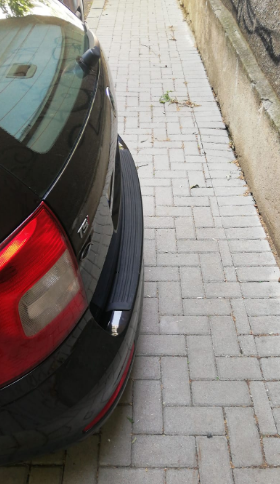

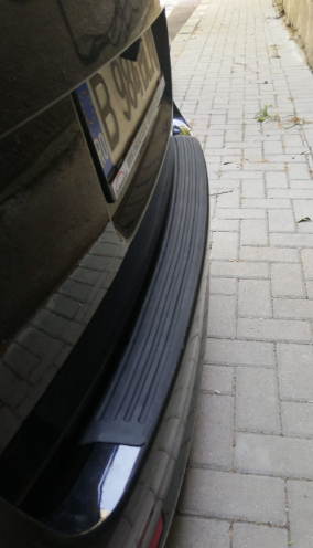

raven84 Posted August 11, 2020 Author Share Posted August 11, 2020 I wonder how this happened... Chiar m-am uitat la o alta Octavie 2 kombi si are la fel doar ca pe negru se vede oribil. Oh well, iar comandam strip-uri de folie tip carbon pe Ali express... Link to comment

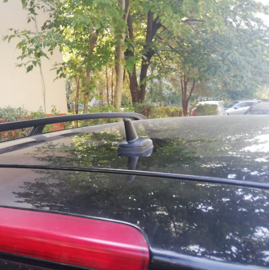

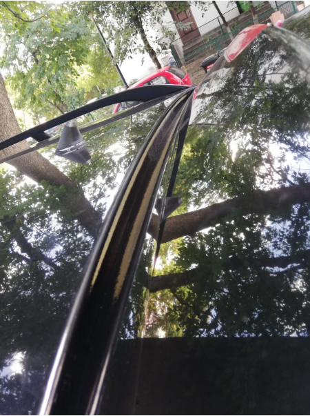

raven84 Posted September 2, 2020 Author Share Posted September 2, 2020 Alta zi, alt pitic. 40 de lei de pe Ali express, potrivirea oribila, garnitura nasoala, mult silicon negru pentru izolare si completare. De receptie nu ma plang excesiv, oricum nu ascult radio prea mult, dar azi a parut sa mearga ok in oras, cu niste mici exceptii prin Pasajul Marasesti cand parea ca pierde semnalul un picut. In alta ordine de idei, ne pregatim de schimbat discuri fata, placute pe toate rotile si posibil ulei. Tot in septembrie as vrea sa curat si supapele de pe admisie, dupa ce verific instalatia electrica la bobine. P0301 a devenit permanent si teava de la esapament neagra de funingine. Meh... 1 Link to comment

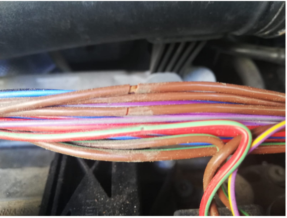

raven84 Posted September 19, 2020 Author Share Posted September 19, 2020 (edited) Azi am facut progrese in vanatoarea mea pentru P0301 si cauzele lui. Am desfacut izolatia de plastic care vine spre bobinele de inductie de pe fiecare cilindru. Ruptura cea mai mare este pe firul care merge spre circuitul bobinei cilindrului 1. Am izolat ambele rupturi cu banda izoler din panza, termorezistenta. Aditional, atat unul din firele maro cat si cel mov pentru cilindrul 1, aveau o peticeala ciudata pe el si erau alimentate printr-un split de la firele cilindrului 2. Foarte ciudat. Nu am apucat sa fac poza dar ca idee, s-a facut punte pt aceste fire, la cele apartinand cilindrului 2 la cele pt cilindrul 1 si s-au cositorit sanatos legaturile dupa care au fost acoperite cu varnish termocontractant. Imi vine greu sa cred ca e treaba din fabrica, dar pe de alta parte...cine stie. Dupa reparatia izolatiilor fisurate, in continuare tremura dar mai putin si pare sa aiba mai multa putere dar totusi apare P0301 in continuare. Epopeea continua. Vreau sa ii desfac si admisia ca sa curat pe acolo, dar intai am sa invat si cum sa verific cu VCDS parametrii de injectie. Poate e injectorul busit. E pacat sa desfac de doua ori aceleasi piese. Edited September 19, 2020 by raven84 . Link to comment
