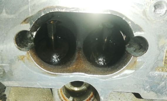

mr_ Posted September 20, 2020 Share Posted September 20, 2020 (edited) Dacă cauza e de la depuneri, n-ar trebui sa mai amâni, pentru ca dacă are deja simptome e posibil ca supapa deja sa nu ma închidă cum trebuie și sa ajungi la probleme mai mari datorita gazelor fierbinți. Poate asta explica și de problema e la un cilindru. O fi primul la care s-a depășit pragul critic. Însă asta nu îndemână ca nu pot fi și alte cauze pentru misfires. Mie mi-au apărut misfires când am avut problema cu distribuția înainte sa îmi dea eroare. Însă erau pe toți cilindrii. Apăreau la accelerare ușoară și turație joasa. La tine dacă e doar pe unul nu cred că-i de la distribuție. Din păcate nu-mi prea dau seama cum ai putea verifica cu vcds-ul dacă corecțiile mari pe injectorul ala sunt cauza, sau efectul misfires... Edited September 20, 2020 by mr_ Link to comment
raven84 Posted September 20, 2020 Author Share Posted September 20, 2020 Asta intentionez, dar sotia trebuie sa nasca in urmatoarele patru saptamani asa ca nu ma pot risca sa raman fara masina momentan. Dupa ce am urmarit niste tutoriale pe net am o idee mai buna la ce sa ma astept dar m-am decis ca trebuie sa dau jos si filtrul de ulei ca sa am acces acolo, deci trebuie sa comand o cheie pt asta. Link to comment

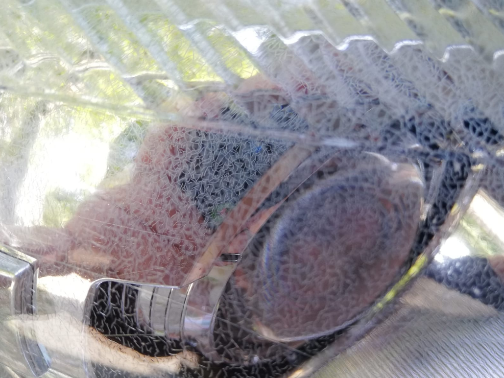

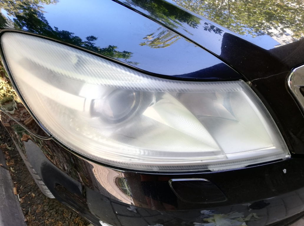

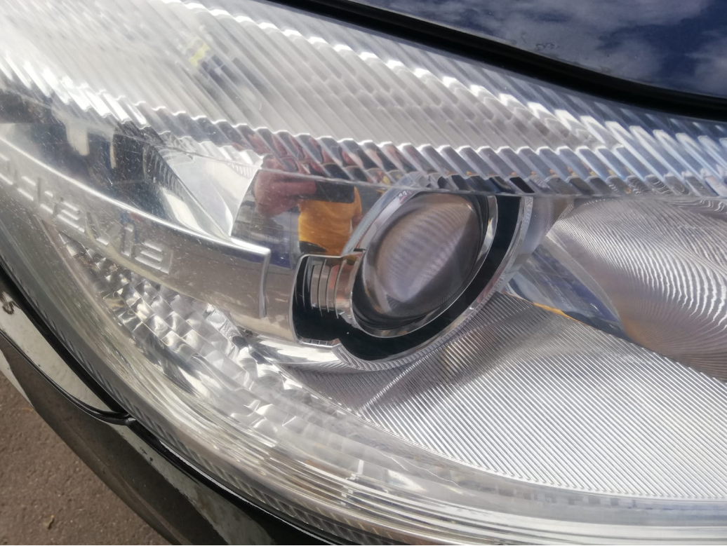

raven84 Posted September 24, 2020 Author Share Posted September 24, 2020 Uneori trebuie sa iti alegii bataliile cu grija, asa ca am ales sa capitulez si sa nu ma mai chinui sa repar senzorul de la centura soferului. Ma bipaia in continuu asa ca am dezactivat optiunea din VCDS. Pe de alta parte mi-am incercat norocul in a polisha un far. In vara am lasat-o in soare, sub prelata, m-am ales cu ce se vede in prima poza. Cu tot polishul, tot au ramas urme, dar nu atat de pregnante. Rezultatul e ok dar acum nu stiu daca sa dau cu lac sau sa pun folie. Link to comment
ches Posted September 24, 2020 Share Posted September 24, 2020 (edited) Cred ca farul ala a fost lacuit inainte si ce vezi tu in prima poza este lacul crapat de la dilatarea plasticului. Poti sa te uiti pe margini, poate iti dai seama daca a fost lacuit sau nu. Eu as merge oricand pe folie, pot sa o dau jos si sa o inlocuiesc usor. Lacul nu e usor de dat jos 😄 . Dar parerile sunt impartite, unii zic ca lacul ar tine mai mult... probabil depinde de lac. Edit: hai ca am gasit, se cheama crow's feet, vezi linkul de mai jos: https://www.ocdcarcare.com/auto-detailing-education/common-auto-detailing-paint-defects/ Deci 99% farul tau fusese lacuit cu un lac obisnuit fara aditiv elasticizant si s-a copt sub prelata. Edited September 24, 2020 by ches 1 Link to comment
raven84 Posted September 24, 2020 Author Share Posted September 24, 2020 Problema ca, daca te uiti in ultima poza, unele mici fisuri inca se pastreaza, dar le-am lasat, deja slefuisem cam agresiv cu 220 pe urma cu 600, 800, 1000, 1500 si 2000. Link to comment
ches Posted September 24, 2020 Share Posted September 24, 2020 Probabil ca nu ai luat tot stratul de lac, de regula se dau 3 straturi de lac si daca se da la pistol, atunci se da gros. Daca te roade/ mananca poti sa verifici intr-o zona mai putin vizibila cat de gros e lacul cu o pila sau sa mergi mai adanc cu smirghel. Dar e riscant si oricum vine iarna... Eu le-as lasa asa si as astepta sa imi apara din nou crow's feet , apoi ai smrghelui din nou pana as ajunge la plastic. Link to comment

Geo_ZGA Posted September 24, 2020 Share Posted September 24, 2020 1 hour ago, Viktor said: Nu am imbratisat nicicind ideia lacului pe faruri. Lac pe faruri sa ce ? Cel mult sa dea bine la soare. Polish'u in sine ii protectul, asta-i rolul sau de a curata si proteja. Polishul e una, protectia e alta. Prin polish doar lustruiesti suprafata... protectie 0. Eu am dat cu lac (special pt faruri, la spray) anul trecut, la corsa nevestei. Dupa 1 an s-a facut ca dracu'... crapat si matuit unde bat lupele. Acum am luat folie (ieftina), macar asta o dau jos usor... dar nu am avut timp si chef sa ma apuc de ele, sa le dau polish si sa pun folia (ca-s 4, la ambele masini) 1 Link to comment

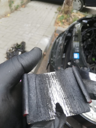

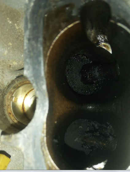

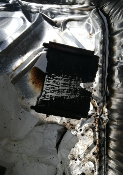

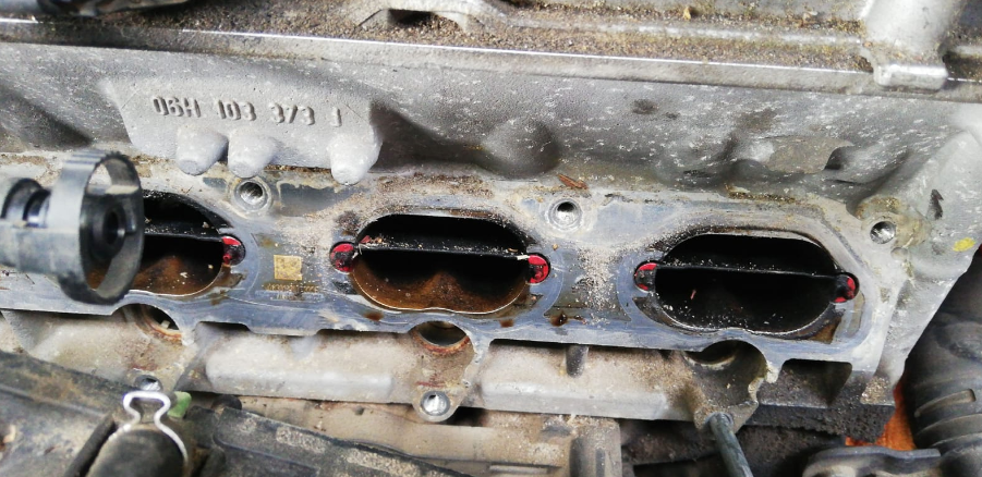

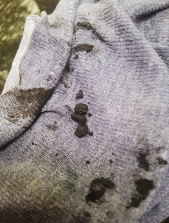

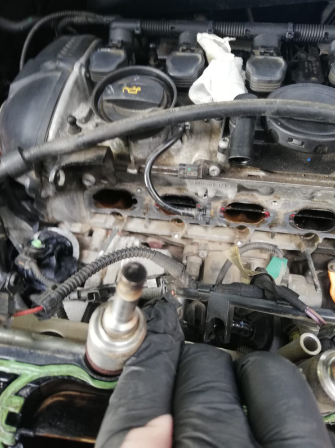

raven84 Posted September 28, 2020 Author Share Posted September 28, 2020 Deci in viata mea nu am avut o masina care sa imi placa si care sa ma dispere atat de rau. Serios, e mai ciufuta decat prima mea nevasta... Sambata, impreuna cu un prieten ne-am apucat sa facem treaba. Dimineata de la 9 jumate la 12 jumate a fost demontatul, catinel si cu rabdare ca nu stiam sigur ce fac. Am stricat un pic vreo doua mufe dar s-au reparat. Nu e foarte greu daca stii pasii, insa e nevoie de multa atentie. Cum era de asteptat, in admisie era mai rau ca in mina, cu supapele bine colmatate de am muncit 2 ore sa le curatam si am consuma un intreg spray Carb Cleaner, vreo 10 perechi de manusi si carpe si servetele fara numar. Ulterior i-am pus 15 l de benzina de 100 de la Mol si i-am dat talpa cu pana la 5000 de ture. Ca efect imediat, e muuuuuult mai agera in acceleratie si nu se simte vreo ezitare sau vreun fel de lipsa de putere cum mai simteam inainte cand coboram spre 2000 de ture. Si acum intrebarea zilei, am scapat de P0301? Nu, nu am scapat, e tot acolo, pandindu-ma sub 1600 de ture si in relanti. Totusi mai am o speranta, am dat de un videoclip pe net care ar putea explica asta, poate va dati si voi cu parerea: Link to comment

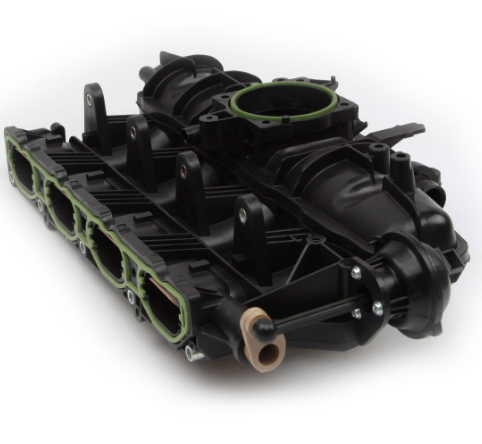

ches Posted September 29, 2020 Share Posted September 29, 2020 Din ce am mai vazut pe la altii pe youtube (Humble mechanic) la motorul 2.0 benzina problema se rezolva definitiv cu schimbarea galeriei de admisie cu cea cu cod nou (nu stiu codul, banuiesc ca il poti afla si la a ta). Din pacate motoarele pe benzina cu injectie directa sunt predispuse la dezvoltarea calaminei pe supapele de admisie. Iar la VW se suprapune cu buba designului galeriei de admisie unde clapetele de aer se pot bloca. Cica cele cu cod nou sunt mai OK, au reparat din greselile facute. Pana una alta poti desface motorasul si tija aia ca sa vezi daca nu sunt crapate. Link to comment

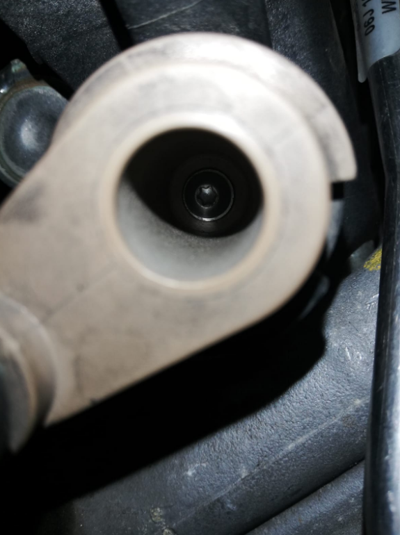

raven84 Posted September 29, 2020 Author Share Posted September 29, 2020 La asta ma gândeam și eu. Dacă dau jos carcasa filtrului de aer am suficient loc sa surubaresc acolo. Sper ca pot desface fără sa mai dau jos galeria. Humble Mechanic e super tare, însă nu am văzut la prea mulți faza pe care am pățit-o eu. Dacă e ca în videoclipul de mai sus al rusului, cred ca o pot face. 1 Link to comment
raven84 Posted September 29, 2020 Author Share Posted September 29, 2020 (edited) Urmatorul pas e sa desfac sistemul de geometrie variabila a admisiei dar fara sa mai dau jos odata galeria de admisie. Azi, in timp ce o acceleram pe loc, am remarcat ca pe la 1600 de ture, are o treapta de ezitare la revenirea spre relanti. Cred ca acolo se trece de la full - deschis la partial inchis pe flapsurile admisiei. Am sa desfac articulatia mobila dintre sistemul de comanda cu vacuum si piesa de mai jos si apoi am sa desfac piesa in sine (e tinuta cu un surub de restul sistemului de flapsuri). Acum problema e doua: in spatele ei e o garnitura, aia e posibil sa fie dusa si sa imi fure aer pe acolo, desi nu prea vad eu cum de la sistemul asta mobil situat in dreptul cilindrului 4, ajunge sa imi dea rateuri la cilindrul 1. Pe de alta parte, e posibil ca piesa asta sa nu fie problema si atunci, vorba americanilor...back to the drawing board. Cam asa arata galeria de admisie si piesa in sinede care vorbesc. Edited September 29, 2020 by raven84 1 Link to comment
Dj_Dark Posted September 29, 2020 Share Posted September 29, 2020 Daca imi permiti o observatie, un pisat ca la bmw geometria aia variabila 🙂 Eu nu am observat diferente notabile cu ea sau fara nici la benzinar, nici la diesel. Link to comment
