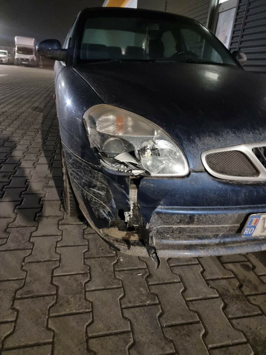

AndreiCiprian Posted June 4, 2021 Author Share Posted June 4, 2021 Bun, referitor la carprioara masina inca e stramba, nu am avut timp sa stau sa caut elementele la culoare. Anu trecut am avut o prima tentativa de a pune un motor de 2.0 pe XNT, motor cu putini km. Din lipsa de timp/bani toata chestia cu pandemia si nu imi gaseam de munca nu s-a mai concretizat din pacate si acum mai am momente cand regret motorul ala :)). Dar daca nu a fost sa fie nu a fost. Pe sfarsitul lui 2020 eram in concediu si tot nu puteam sa stau cuminte, rupeam un pic Olx si cateva site-uri din afara cautand o Nubira 2.0 buna sau o Nubira adusa din SUA. In timp ce rupeam site-urile de prin Portugalia/Spania imi aduc aminte de o Nubira de America tot albastra din Bucuresti :)). O caut in sistemul de roviniete de la munca, vad ca inca e pe strazi, il deranjez ca de obicei pe Mircea care imi spune unde e masina :)) ca doar na, nu credeati ca doar eu am o problema :)). Soc si groaza cand m-am dus prima data sa vad masina pt ca era lovita, i-am lasat omului bilet in geam ca daca vrea sa o vanda sa ma sune. Dupa vreo 2 saptamanii ma suna, imi povesteste pe scurt de ea si care e ideea cu accidentul si ne intelegem sa ne auzim cand e gata cu asiguratorul. Intre timp s-a hotarat ca vrea sa o dea la rabla ca sa isi ia masina noua ( nu Logan). Stabilim frumos sa ii dau eu un voucher pt masina , doar ca si anul trecut nici asta nu s-a concretizat. Dar omul a fost fair-play pana la capat m-a chemat sa imi iau tot ce vreau de pe masina lui. In mod suprinzator nu mi-a cerut nimic pe ce am luat, asa ca am reusit si eu sa pun mana pe un set de lampi spate de America si inca vreo cateva bunatatii :)). Masina era 2.0 AT si avea 67k mile, adica undeva la 115k km, cam cat XNT-u. si cateva poze cu "epavele" Masina in cauza a fost prima Nubira omologata la noi, fiind adusa in 2005 in Romania. Povestea e extrem de lunga, toata chestia durand undeva la 5-6 luni. Asa ca se pare ca XNT-u " nu v-a moare " curand sau sper eu ca vreodata. Link to comment

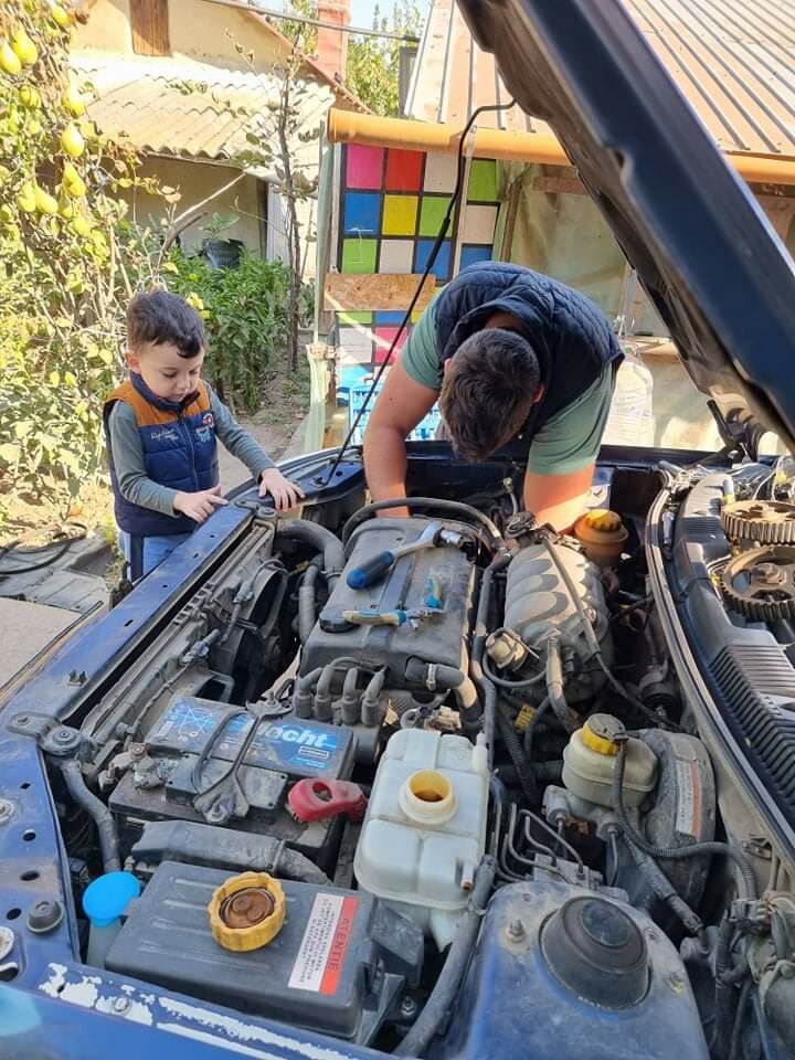

AndreiCiprian Posted September 27, 2021 Author Share Posted September 27, 2021 On 9/26/2021 at 7:58 AM, Viktor said: Antigelul pare a fi usor contaminat, asta deduc din interiorul capacului vasului de expansiune.Acuma, capacul ala ori schimbat ori bine curatat ca supapele acestuia sa lucre in parametri pentru a stabiliza presiunea in instalatie. Pare a fi o chestie minuscula da' de luat in seama ca peate aduce surprize neplacute. Nu e usor contaminat :)), e direct pamant, o sa incerc sa imi fac timp luna viitoare sa scot iar radiatorul si majoritatea furtunurilor sa le spal inclusiv vasul de expansiune iar, si sa ii schimb antigelul de vreo câteva ori poate se curata. Am spalat tot asa toata instalatia anu trecut cand am pus clima, nu stiu de ce s-a facut in halul asta. Link to comment
Geo_ZGA Posted September 27, 2021 Share Posted September 27, 2021 Pt ca ai pus antigel de proasta calitate si/sau apa de la robinet. Baga Hepu cu apa distilata si nu o sa mai ai probleme... asta dupa ce cureti tot, evident. Link to comment

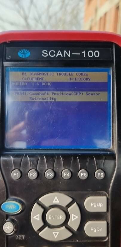

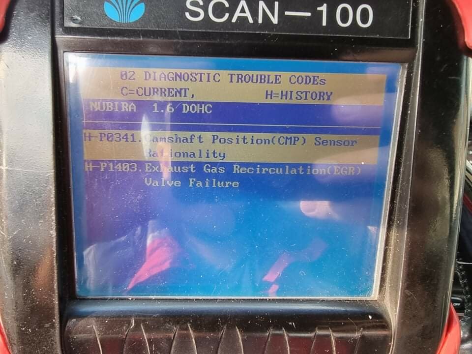

AndreiCiprian Posted November 15, 2021 Author Share Posted November 15, 2021 Cum a zis si @Salex jucaria noua a avut niste probleme la motor, probleme pe care le-am rezolvat in week-end, doar ca au apărut altele intre timp :)) o sa detaliez in topicul dedicat cand o sa ma hotărăsc sa il fac . Referitor la Nubira, ca doar e topicul ei :)) ; am schimbat atunci cu distributia senzorul pozitie axa cu came, senzor care ori nu functioneaza ori am un fie intrerupt, pentru ca check engine-u a ramas aprins constant. Ieri am prins SCAN-ul pe mana si am intrat sa vad ce eroare imi da, aveam in Istoric eroare pe EGR si pe senzor pozitie axe. Am sters erorile si imi da constant eroare pe senzor, sper sa imi fac timp anul asta sa curat mufa si sa verific cablajul, sper sa nu fie senzorul pt ca m-am zgarcit la 120 de lei :)) 1 Link to comment

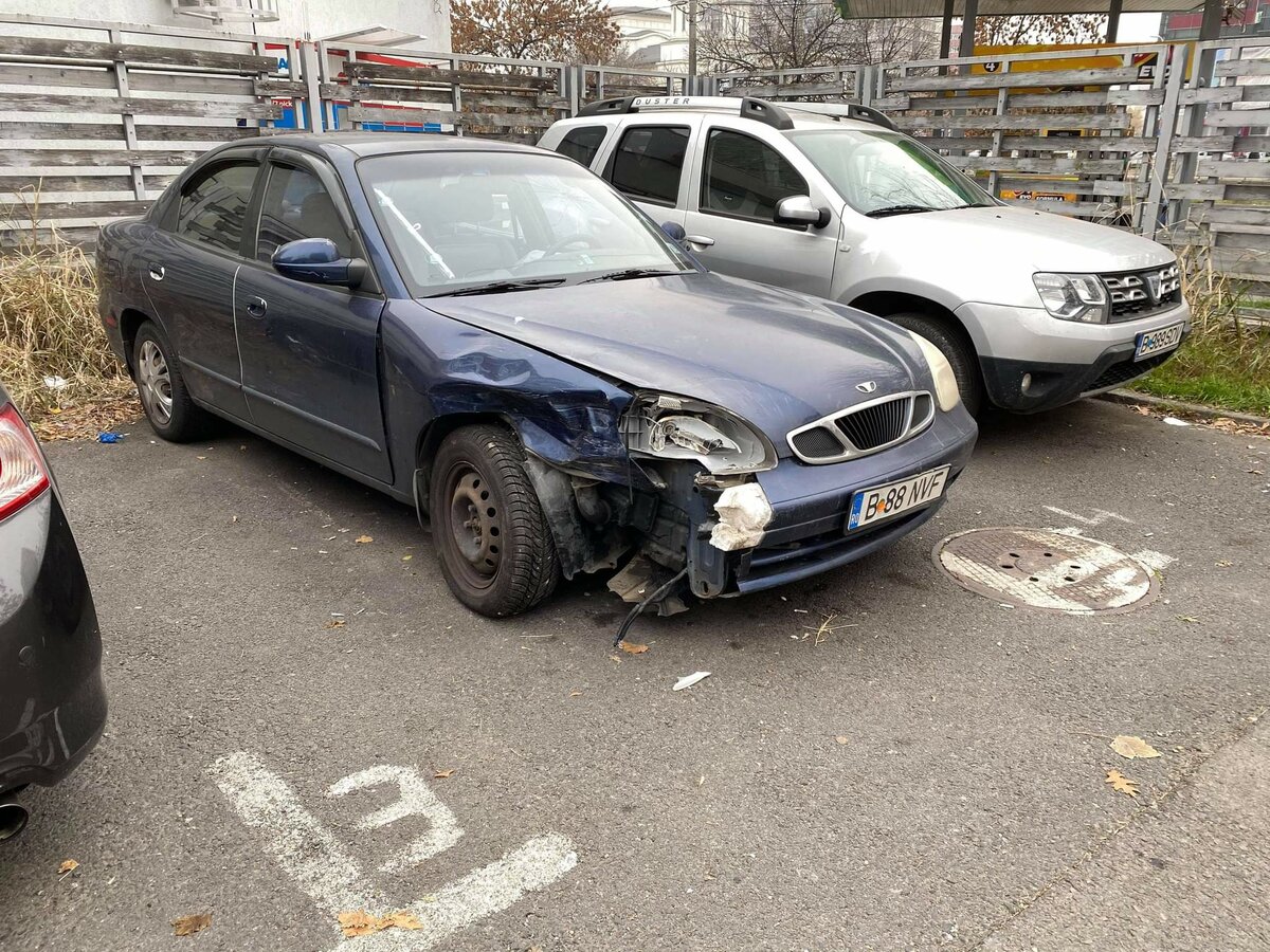

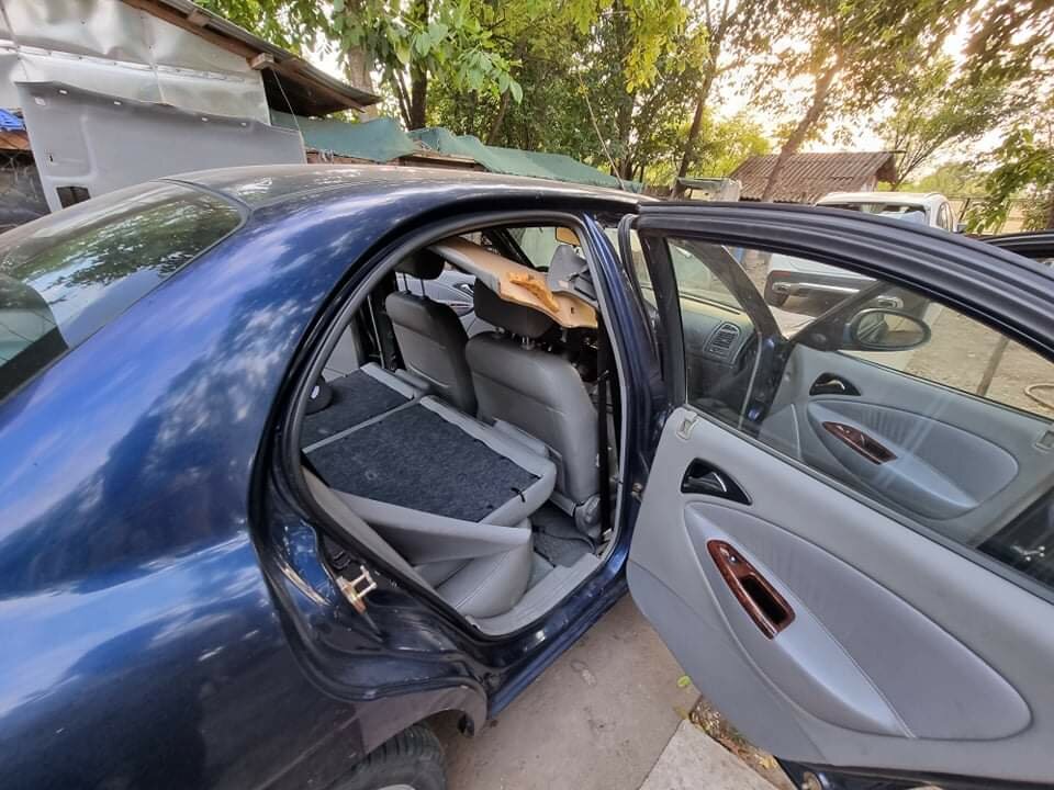

AndreiCiprian Posted December 14, 2022 Author Share Posted December 14, 2022 Am abonat topicul asta de tot, oficial masina nu mai are : ceasurile Supervision Interiorul de piele Pilotul automat ( doar de forma) Acum cateva zile am gasit-o lovita in parcare, ieri am fost la constatare la Euroins, masina e dauna totala economica. De la ultima postare masina s-a degradat considerabil din toate punctele de vedere. Cel mai probabil nu o sa o mai repar , o sa ma concentrez pe Leganza. Imi pare rau de ea sa renunt, dar deja depasesc valoarea masini cu mult. 4 Link to comment
