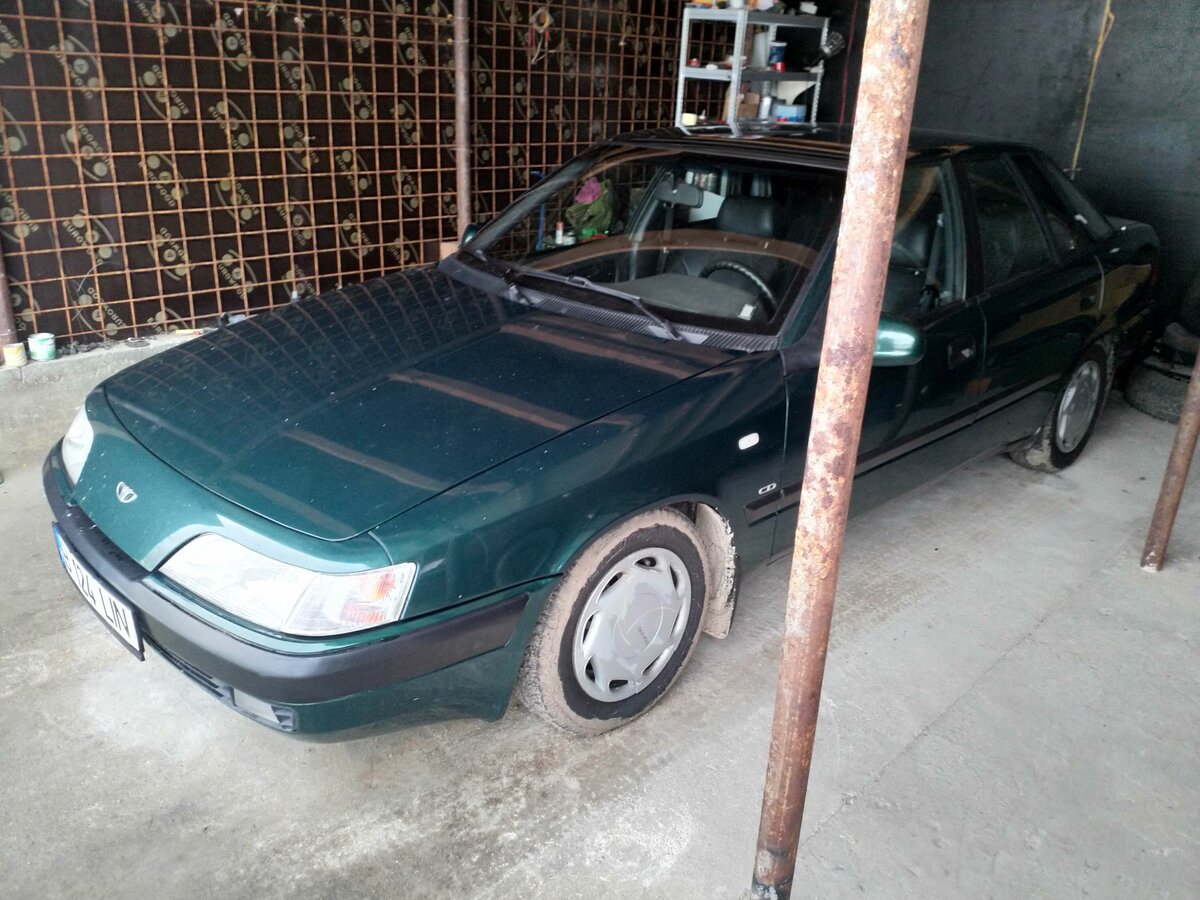

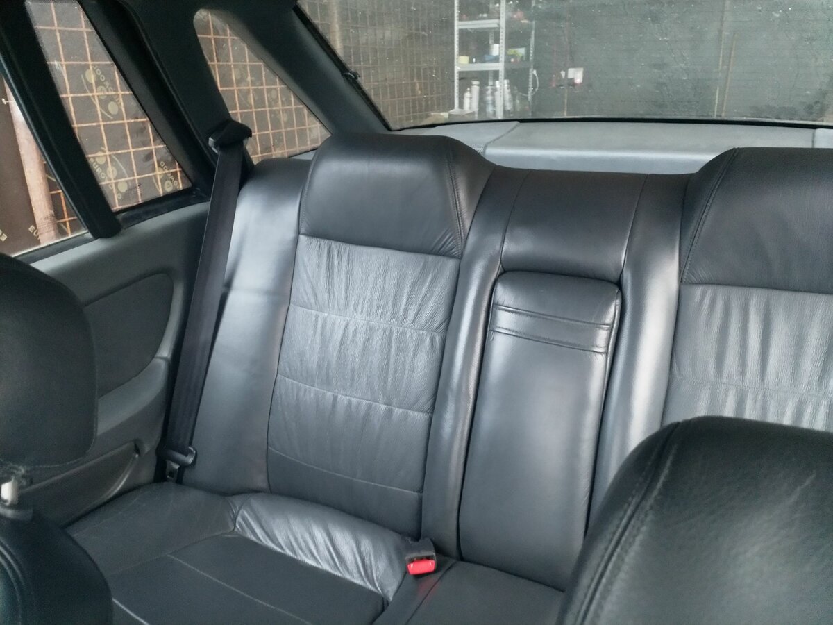

Dj_Dark Posted December 29, 2020 Author Share Posted December 29, 2020 (edited) Lejer, de...iarna, am terminat interiorul (cred) 😄 Am redus la minim parazitii pe care ii induce motorul muzicii, problema sunt cablurile de intrare care duc in spate, niste prostii fara ecranare. Vor trebui schimbate la un moment dat, insa momentan sunt multumit asa. S-a montat intr-un final si spatarul banchetei. e cam gata masina de itp si iesit in rodaj, insa la ce noroi e afara nici vorba momentan, ramane dupa anul nou. Pe viitor ar trebui schimbat farul dreapta cu ala de pe visinica fiindca desi geamul e bun, oglinda nu prea si este diferenta vizibila in iluminare. Ah da, uitasem, mai e incalzirea in scaune. Si o filmare cu muzica, distorsiunile de la final sunt de la telefon nu mai putea compensa 😄 Edited December 29, 2020 by Dj_Dark 7 Link to comment

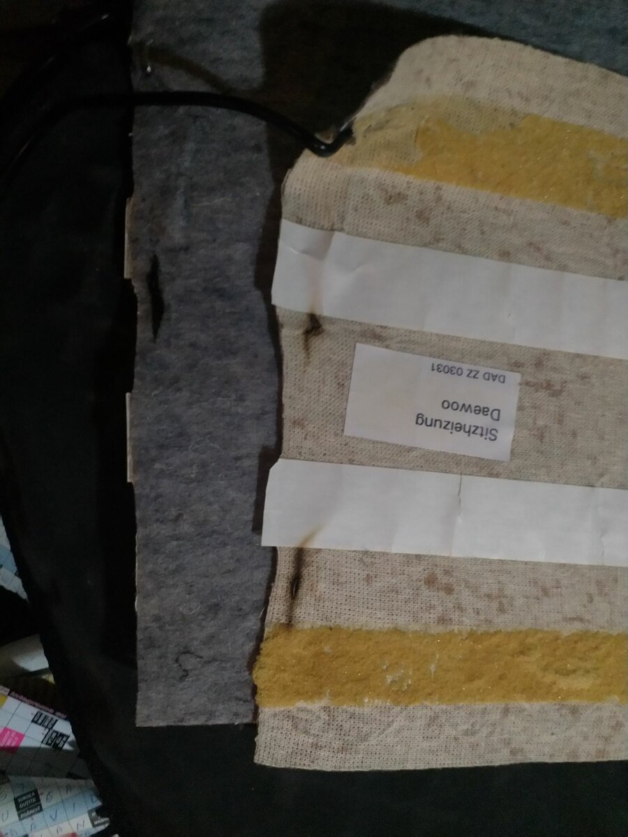

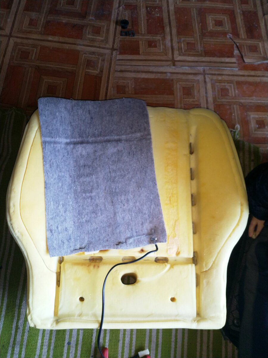

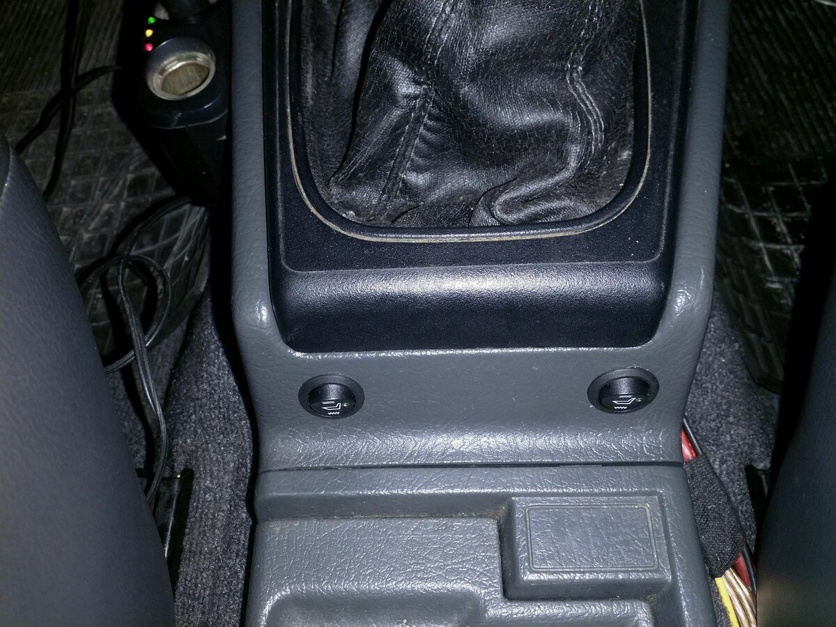

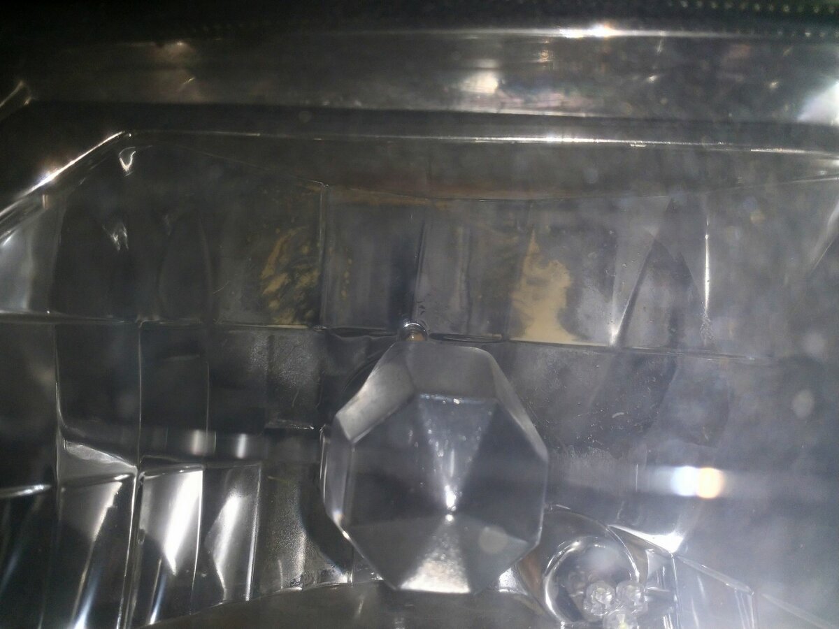

Dj_Dark Posted January 6, 2021 Author Share Posted January 6, 2021 Intre timp s-a mai lucrat. Am inlocuit ansamblul stergatoare cu cel de pe bej fiindca avea mai putin joc, fiind schimbat de mine integral acum ceva timp (inclusiv motorul). Fiindca imi statea pe creier, am demontat farul dreapta si am incercat sa curat oglinda. Din pacate s-a dovedit a fi arsa nu murdara, drept urmare s-a inlocuit cu cel de pe visinica. S-a montat incalzirea in scaune. Am ales sa scot de tot vechiul sistem pentru a elibera polita aia de tot, plus ca noul sistem are 2 trepte si butoanele au si iluminare de stare (din pacate nu si ambiental). Am gasit un loc interesant zic eu pentru locatie. Rezistentele vechi in scaune erau originale daewoo, ceea ce dovedeste ca instalatia a fost de fabrica. Totodata se observa si de ce nu mai mergeau cele de sezut. S-a ars rezistenta unde se prind firele in ea. Sincer, la cum arata ma mir ca nu a luat foc. Astea noi se simt dupa vre-o 3 minute si ajung la full cam dupa 10 min pe treapta mare. Cel mai probabil si din cauza pielii, la panza s-ar fi simtit mult mai repede. La test inainte de montaj se incalzeau repede insa probabil dureaza pana ajunge si la posterior, pielea e groasa si mai are si un strat de burete subtire pe ea. Si e cam gata de test de drum, asteptam vremea buna sa vedem la testul "dinamic" ce mai apare, la cel "static" m-am lamurit 😄 2 Link to comment

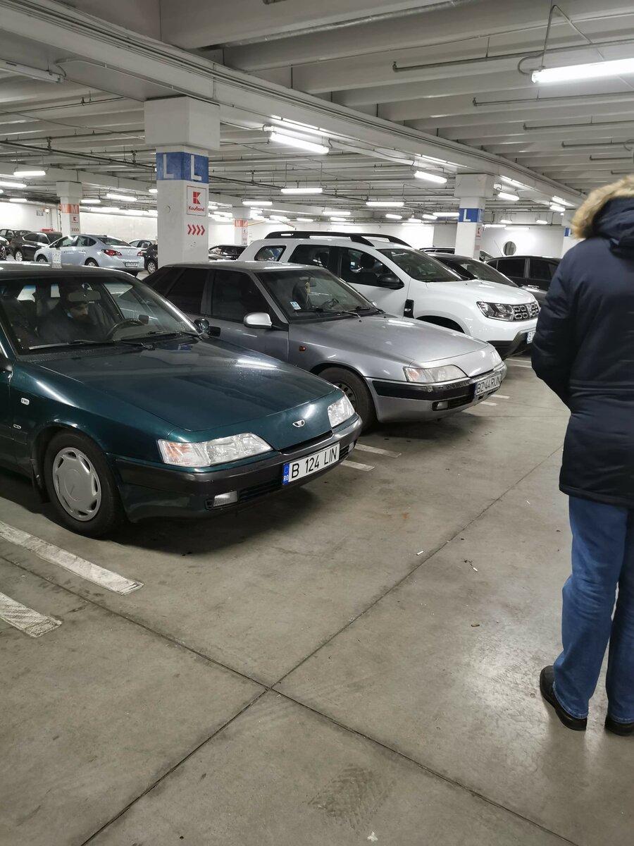

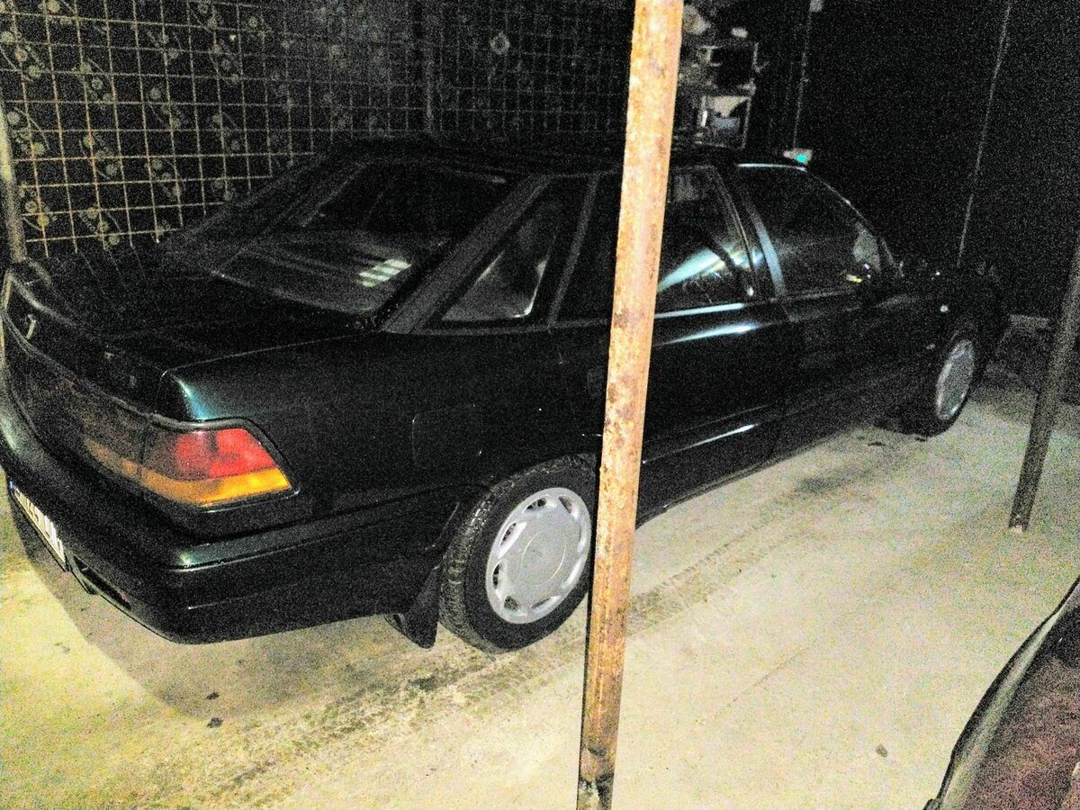

Dj_Dark Posted January 16, 2021 Author Share Posted January 16, 2021 Testul dinamic s-a incheiat, in urma caruia ramanand urmatoarele: 1) Geometria trebuie facuta, sta volanul stramb si se simte ca nu e in regula. 2) Check engine se aprinde si stinge sporadic, banuiesc sonda lambda. 3) A murit vitezometrul dupa 300 km, banuiesc cablul la intrarea in ceas fiindca avea plasticul crapat si a fost lipit cu superglue. 4) Caldura nu baga cum trebuie, trebuie reintervenit mai agresiv la calorifer. Cam astea ar fi la prima vedere. In rest masina merge bine, vedem ce mai apare dupa ce diagnosticam/reparam ce e mai sus. O poza de la intalnirea de joi, alaturi de singurul espero pe care il mai stiu in viata momentan 😄 3 Link to comment

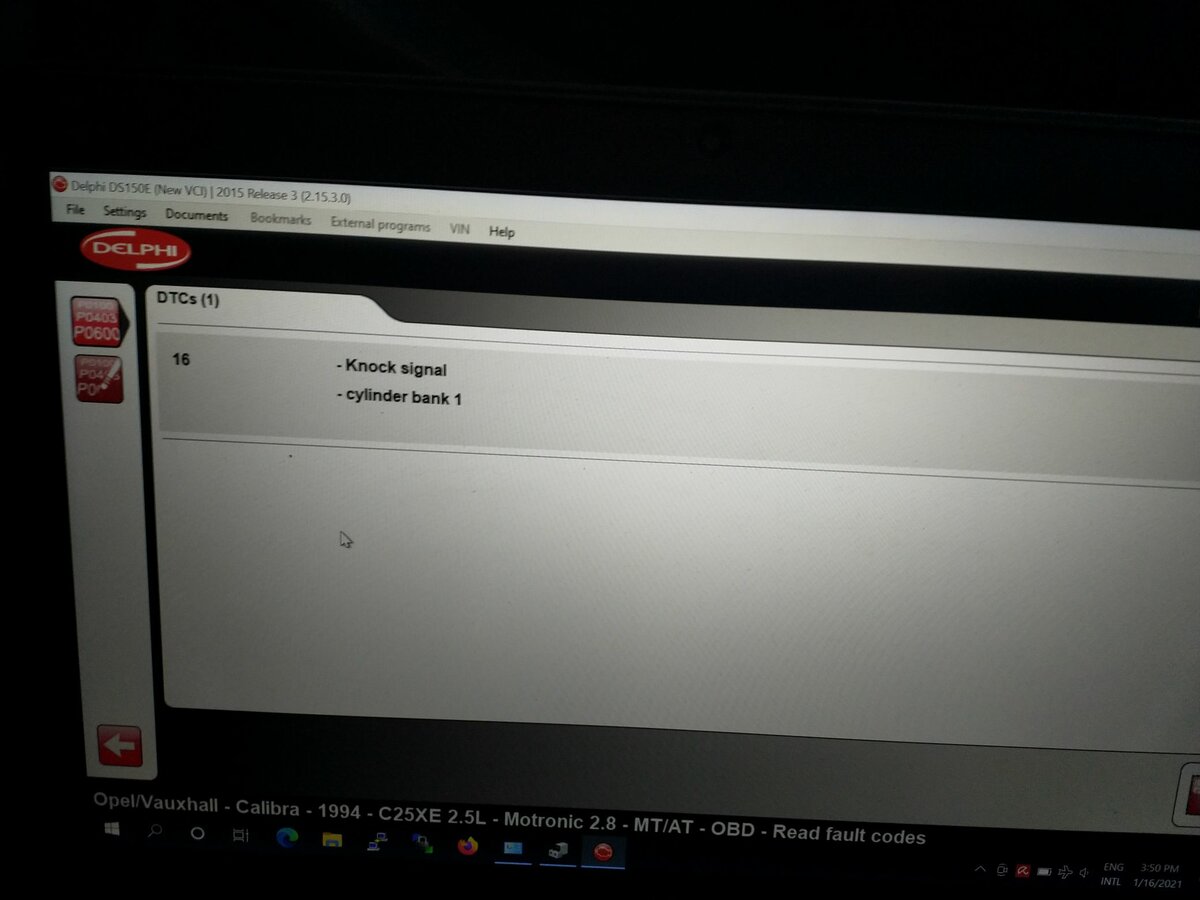

Dj_Dark Posted January 18, 2021 Author Share Posted January 18, 2021 (edited) La nr 2 este defapt cod 16, senzor detonatii, no change in voltage, bad wiring or fault sensor. Avand in vedere ca e intermitent o sa merg pe varianta cu bad wiring. La restul e prea frig afara sa ma apuc de ceva 🙂 Edited January 18, 2021 by Dj_Dark Link to comment

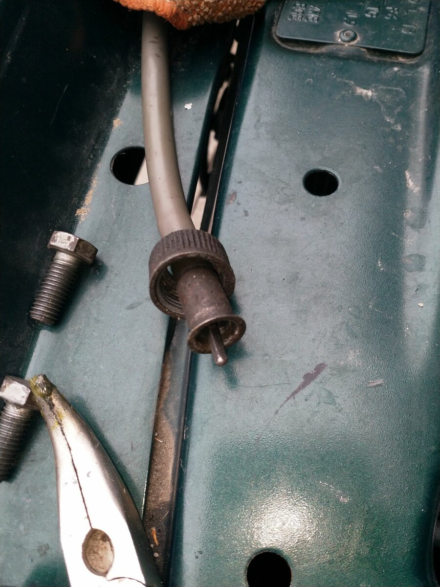

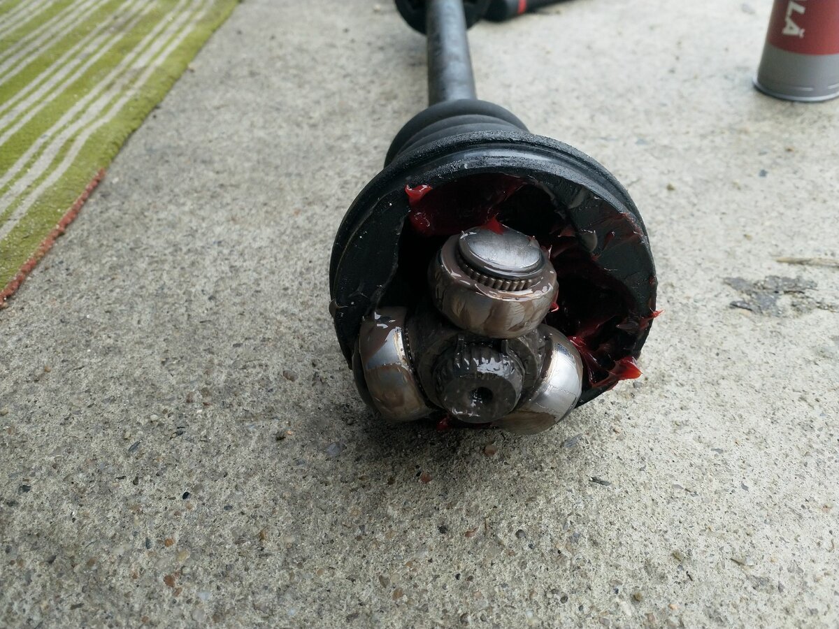

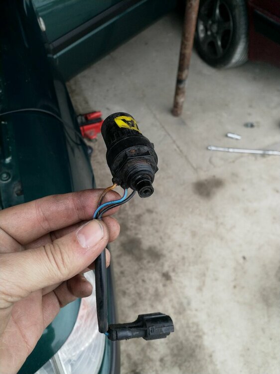

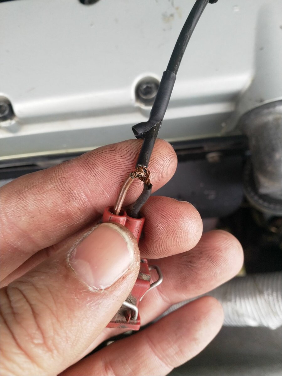

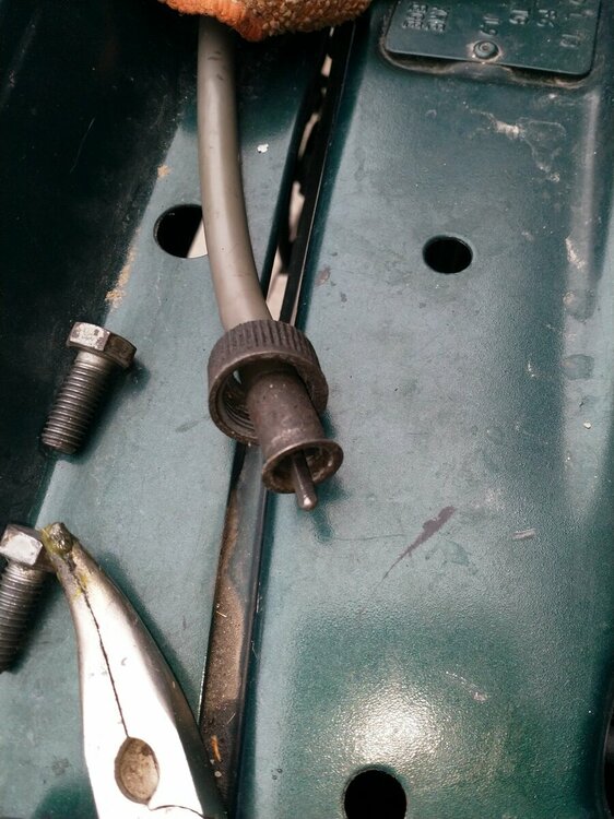

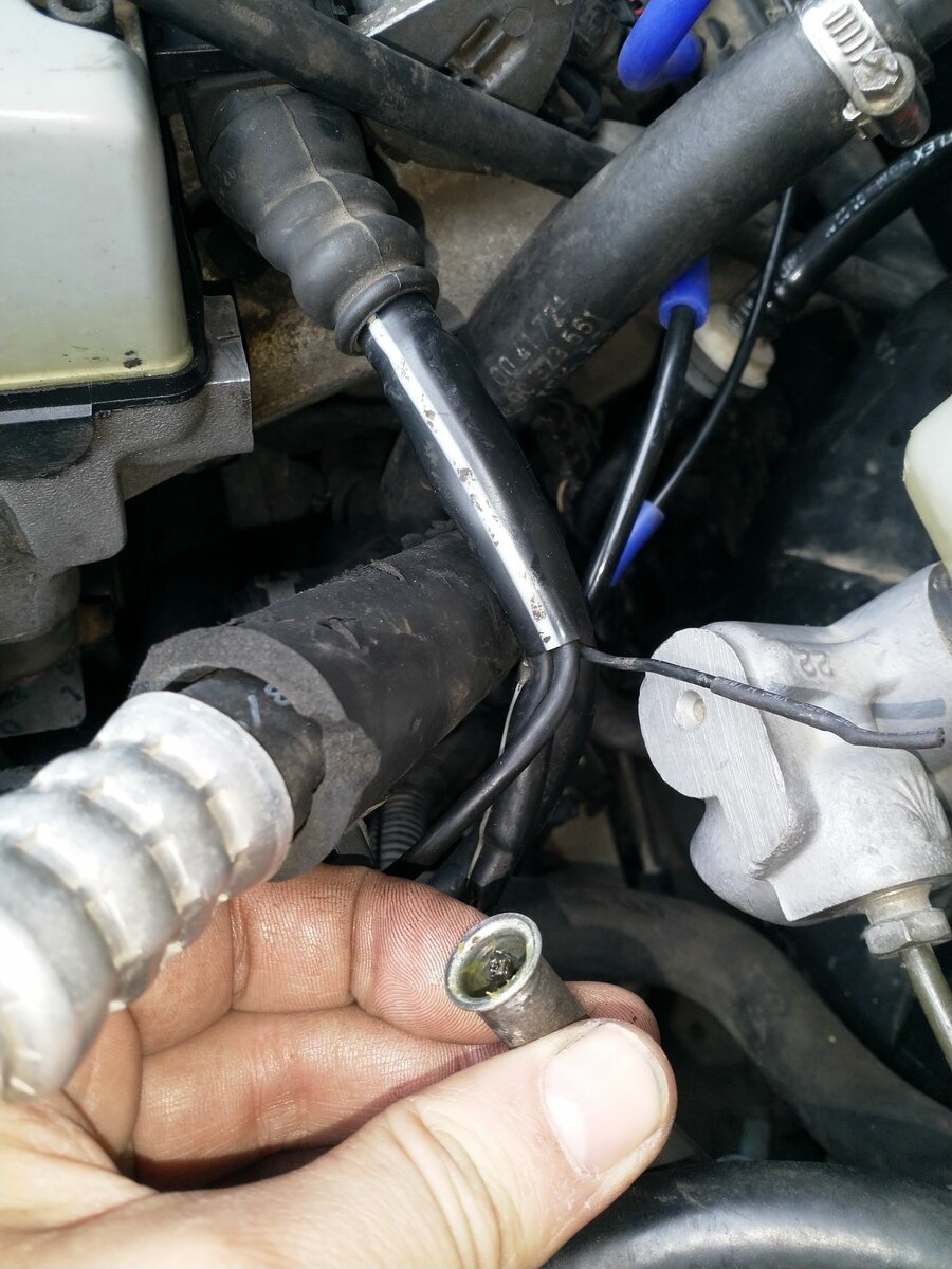

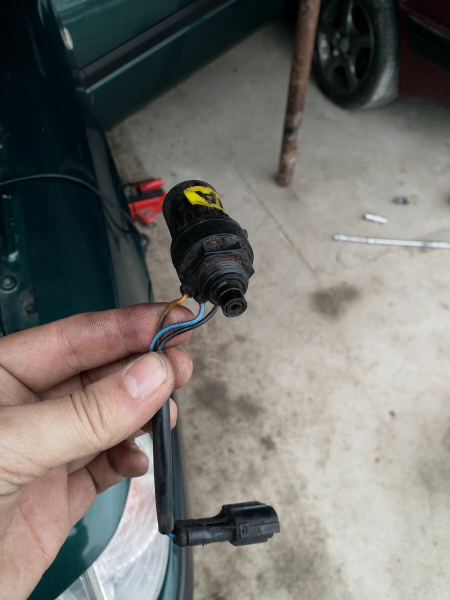

Dj_Dark Posted January 25, 2021 Author Share Posted January 25, 2021 Revenim, deci in ordine: 1) S-a rezolvat momentan la sfoara, old style. volanul e aproape drept si masina se comporta bine pe drum, pana ajung la o geometrie profi e suficient. 2) Aici pun direct o poza cu mufa senzorului. Cablul era "lemn" de la atata timp de temperatura mare drept urmare s-a taiat o portiune de 2 cm, lipit si izolat corespunzator. Problem solved. 3) Deoarece nu a fost strans bine (intrase piulita stramb si am crezut ca e strans) a jucat in senzor si s-a retezat motul jumate. In a doua poza este cablul schimbat, asa trebuie sa arate motul ala intreg. Binenteles ca partea rupta a ramas in senzor, si nu am mai reusit sa il scot. S-au schimbat senzorul si cablul cu cele vechi de la bej si problem solved. Si la nr 4 nu am apucat sa ma bag, insa baga suficient, nu cred ca ii mai fac ceva. Oricum voi merge mai mult vara. Si, am descoperit si nr 5, planetara dreapta arunca vaselina pe langa colierul mare de la burduful interior. Asta va fi adresata in viitorul apropiat. Si, de test, am iesit la o plimbare pana la manastirea Cozia. Verdictul? Sunt super multumit, motorul s-a mai "lasat" nu am avut rabdare 1000 km si am avut cateva scapari in acceleratie (cea mai urata, 180 km/h in treapta a 4-a, insemnand aproape limitare la motor). Per total mi-a placut, mai mergem 😄 . Usor imi readuce aminte de bej, ce-i drept unul mai cuminte un pic si mai decent, nu "satana" aia 😄 E si normal de altfel avand in vedere ca jumatate din masina este defapt din bej (motor/suspensie/frane/evacuare, jumatate de interior) Si cateva poze de final, curat/murdar, dupa ieseala am dat si o spalare. 2 Link to comment

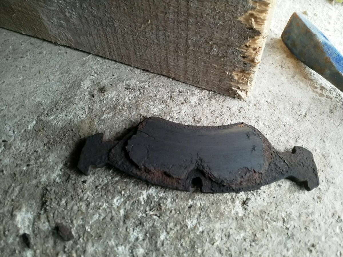

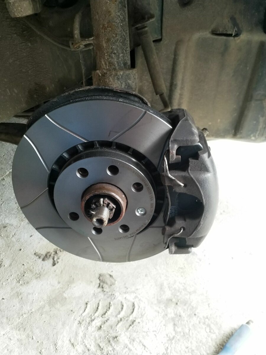

Dj_Dark Posted February 3, 2021 Author Share Posted February 3, 2021 Am intervenit, sper sa tina. S-a bagat vaselina noua si s-a folosit colier de 7 lei cu surub 🙂 In alta ordine de idei, placuta exterioara dreapta s-a cam dezintegrat, am comandat discuri si placute noi. Link to comment
Viktor Posted February 3, 2021 Share Posted February 3, 2021 Placuta aia n-o inlocuiam nici in ruptu' capului, mai mergea o vreme ... 😉 Modelul asta de etrier il am si eu. Suficient de fiabili. Link to comment
Dj_Dark Posted February 3, 2021 Author Share Posted February 3, 2021 Asa am zis si eu, drept urmare am pus-o la loc cu grija sa nu cada tot materialul de pe ea 😄 Cei mai buni etrieri de pe daewoo astia sunt. 0 mentenanta pe bej de cand am masina si inca merg fara probleme. Link to comment

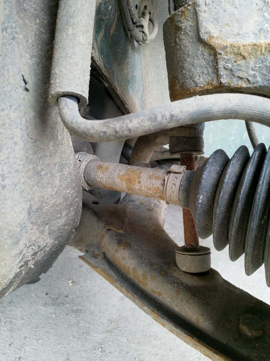

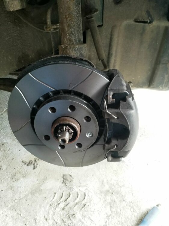

Dj_Dark Posted February 15, 2021 Author Share Posted February 15, 2021 Gata franele. Ah, si ca sa vedeti cat a afectat (sau cat afecteaza in general) substanta aia antiinghet de pe drum, bieleta din poza urmatoare era noua inainte de iesirea de test de data trecuta. Cam asa arata dupa 2 drumuri. Si la final, o poza cu surorile 2 Link to comment

Viktor Posted February 15, 2021 Share Posted February 15, 2021 Asa de la distanta (sí e ceva distanta) ai zice ca-s noi, arata chiar foarte bine. La discuri nu comentez ca e firesc a-sí arata luciul numai ca au niste taieturi asa bizare in ele... Link to comment
Dj_Dark Posted February 15, 2021 Author Share Posted February 15, 2021 De la flex, mi-a scapat in ele cand am montat bieletele 😛 La etrieri a fost vopsea ordinara din ce imi amintesc si data strat subtire nu excesiv. Au foarte mult timp de cand sunt facuti, nu imi mai aduc aminte, sunt aia de pe bej defapt, am preferat sa pun ceva ce stiu in locul la ceva cu istorie necunoscuta. Link to comment
