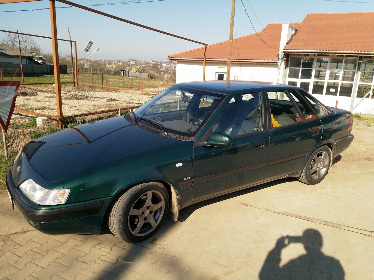

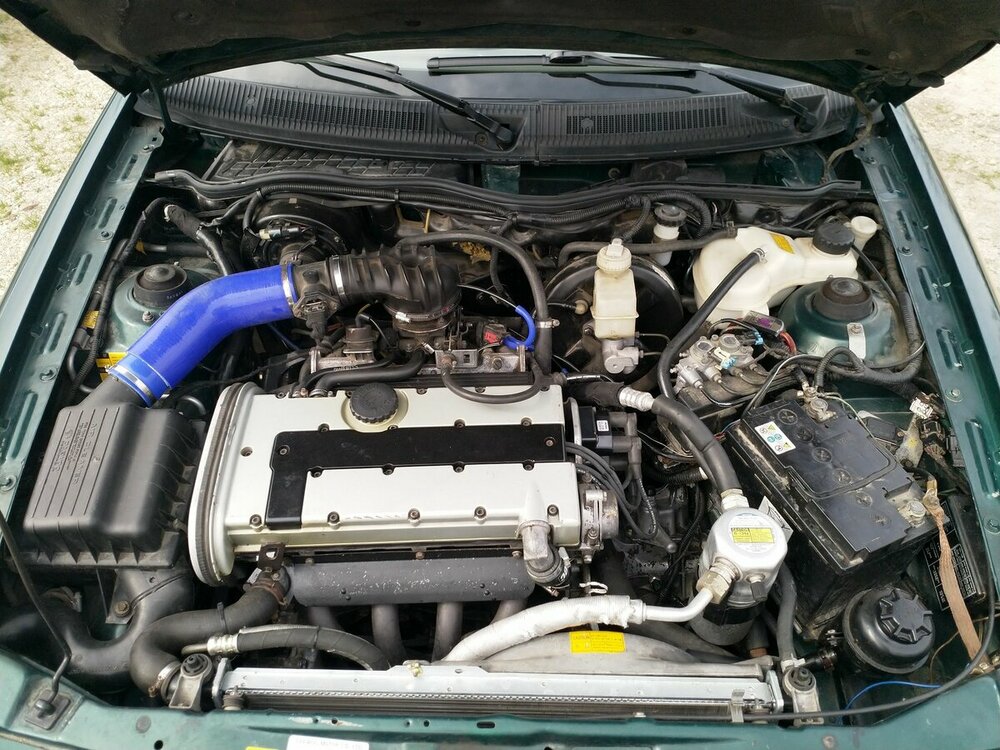

S-a inlocuit bobina si merge masina. Am facut si un drum bucursti si retur via A1 unde am considerat ca a iesit din rodaj (desi mai are) si am mers in stilul meu normal.
A fost pe principiul, cum o inveti asa o ai, drept urmare i-am cam dat.

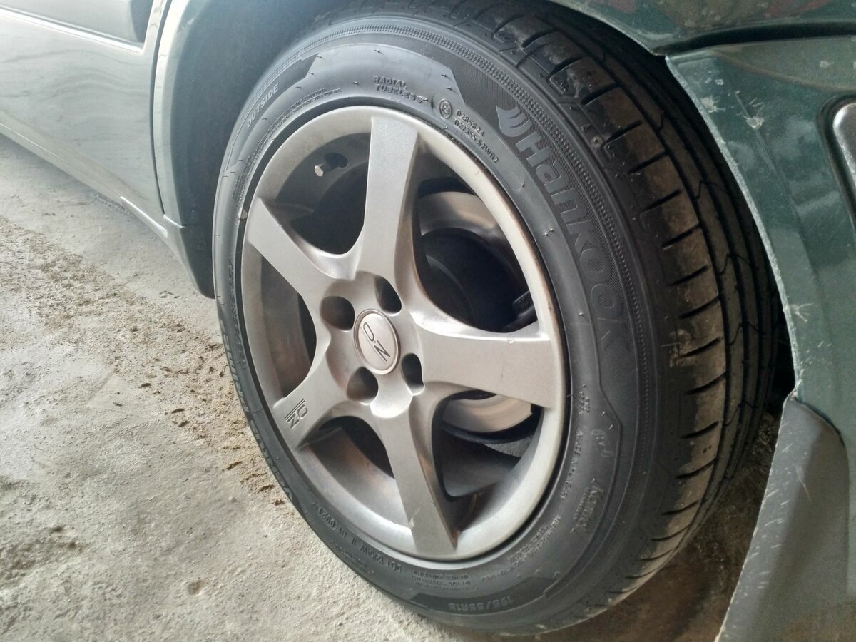

S-au schimbat in sfarsit gumele spate fiindca chiar mi-o incercam cu fosilele alea la 170 la ora. Am mers tot pe hankook ventus prime k125 ca si la bmw-ul rosu fiindca mi s-au parut niste gume decente la banii lor.
Si la final , niste poze mai artistice fiindca nu prea aveam la un loc. Masina se considera gata in mare, ce urmeaza sunt fineturi.

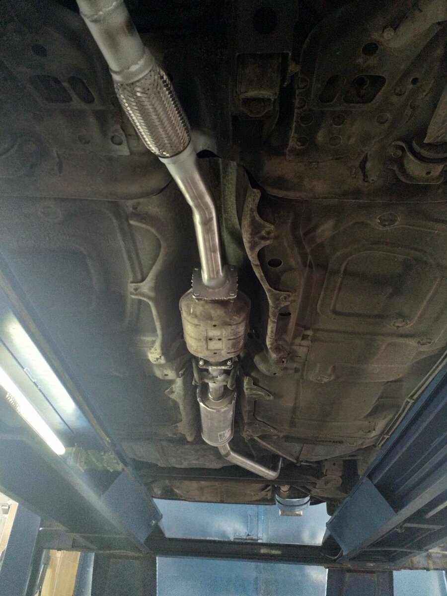

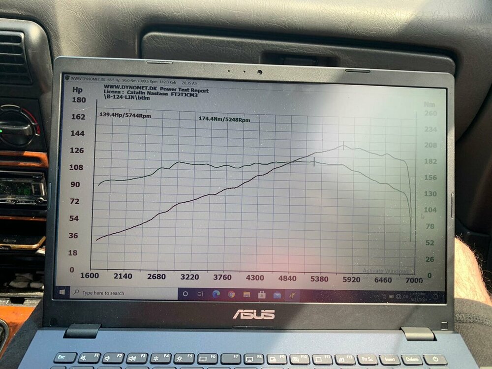

Cam asa, daca nu se vede 139 de cai si 174 nm.

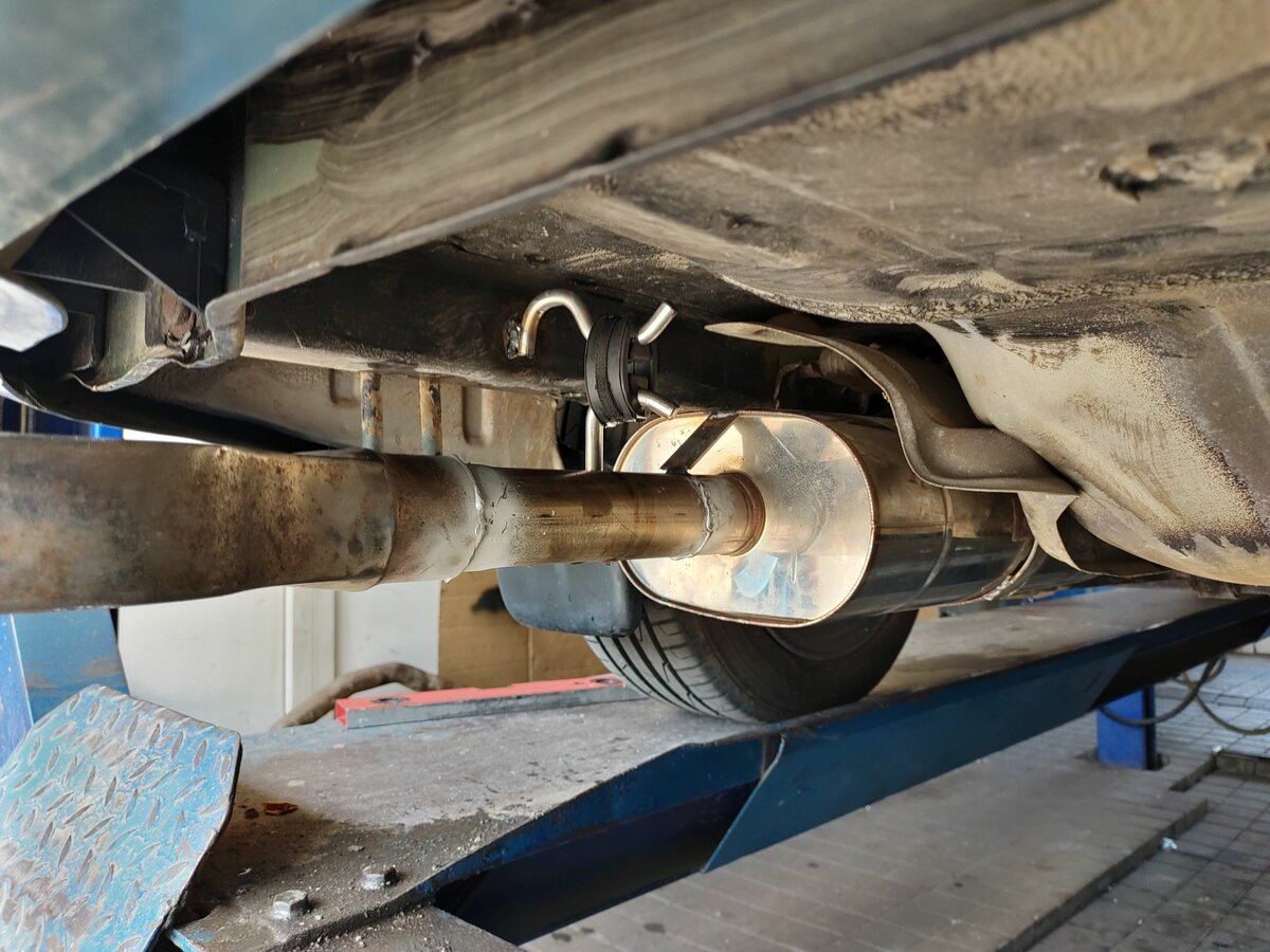

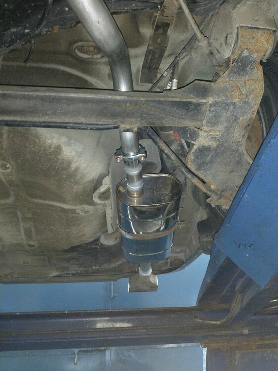

Marti ma duc sa vad cat ma costa evacuarea pe 50 mm din racord (inclusiv) pana la tips. Tipsul va ramane tot ala, catalizatorul va ramane pe masina, se vor schimba ambele tobe si tevile aferente.
  • Like 1
Link to comment
Bun, deci, evacuarea va costa vre-o 1600 RON, plus o toba intermediara de astra F care se va modifica. Se va inlocui tot de la sonda lambda pana in spate la tips, catalizatorul va ramane pe masina dar va fi demontabil. In paralel se va face si o teava cu flanse pentru situatii speciale (gen circuit) 😄 care va inlocui catalizatorul la nevoie.
Sper saptamana asta care vine sa fie gata fiindca deja face asa urat de mi-e rusine sa o mai pornesc dimineata 🙂 .

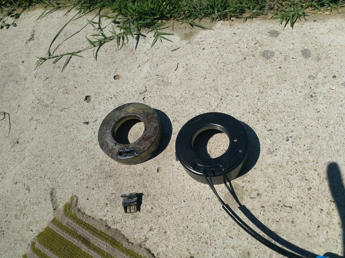

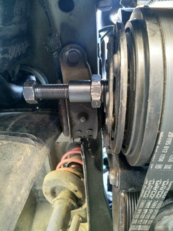

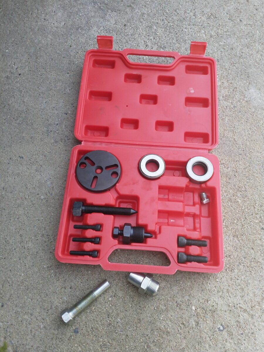

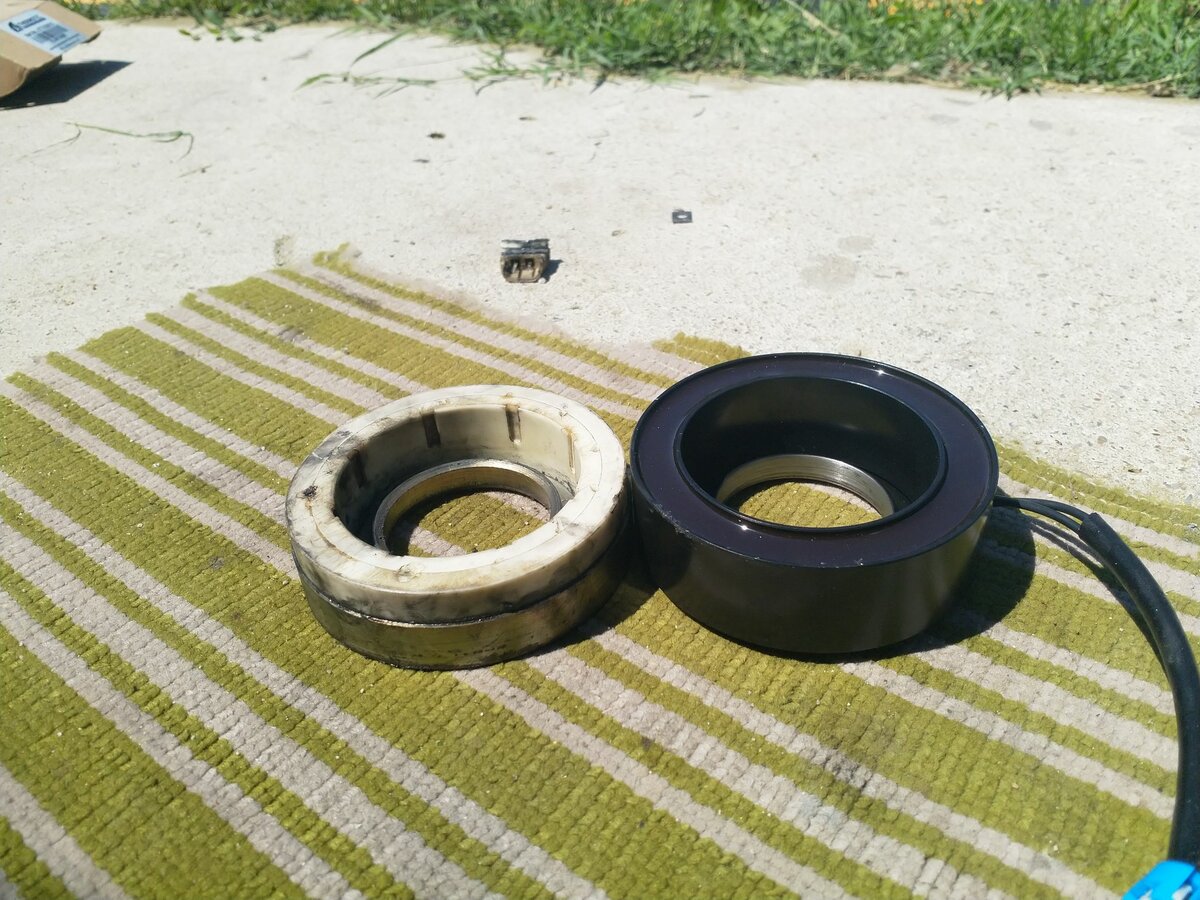

In alta ordine de idei, ieri am atacat compresorul de AC. Problema, s-a dezlipit bobina de pe suportul de metal si a rupt ambele fire de la mufa.
IMG_20210529_145748_compress71.thumb.jpg.730170c9528336ea8ce382576c2540f7.jpgIMG_20210529_145804_compress89.thumb.jpg.8e2dfef6d6eb79b6ecec1a3f0fe1086b.jpg
Cea noua a fost 55 RON, cica de opel Astra F, vectra A, vectra B de al termotec si era putin mai inalta. Dupa montaj am observat ca inaltimea bloca fulia, drept urmare am facut o "romaneasca" (am luat cu flexul buzele alea de fier pana la izolator) si am castigat cei 2-3 mm necesari sa nu mai atinga fulia in ea.
S-a testat, compresorul cupleaza, urmeaza sa ajung la freon sa vad daca instalatia tine gazul in ea.
Din pacate poze cu "romaneasca" si din momentul montajului nu am mai facut fiindca eram jegos pe maini, in schimb am cu trusa de demontare si demontarea ambreiajului, atat 🙂
IMG_20210529_142534_compress31.thumb.jpg.8a8a70e8cddb2c8e72d4be3fb46df594.jpgIMG_20210529_142606_compress60.thumb.jpg.99ebbc5f58183cfd73787ced247cac68.jpg

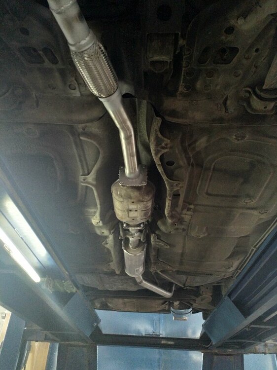

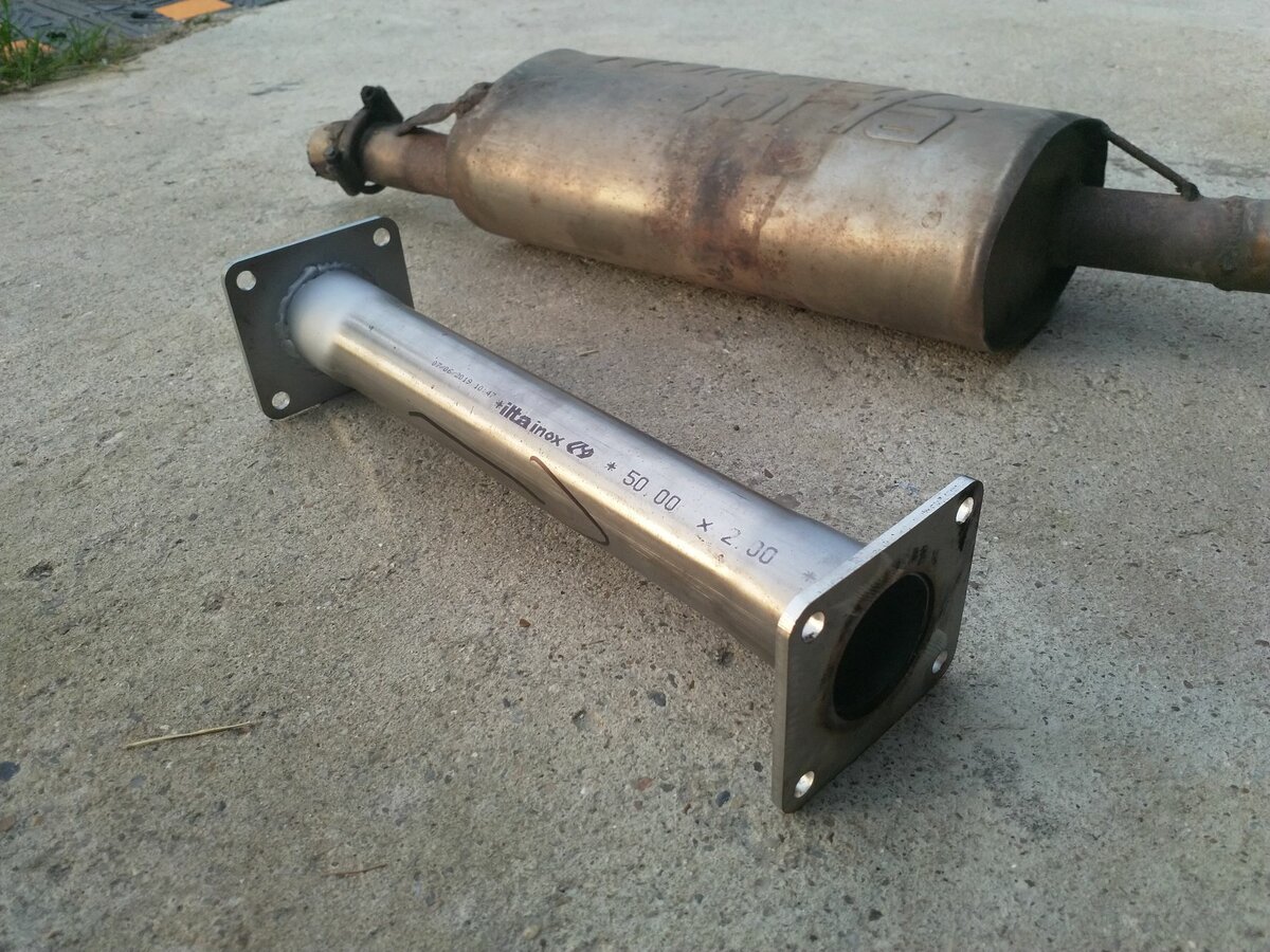

Pam-pam
IMG_20210602_142424_compress76.thumb.jpg.89afce185dbb7968612938cf36702b37.jpgIMG_20210602_142439_compress20.thumb.jpg.b505c835287e67d9a10757d2cb2b5f03.jpg
@pompiliu92 La Pilot a fost facuta, si-au recunoscut si lucrarea veche de acum 15 ani 🙂
Cost total vre-o 1850 RON in care a intrat tot ce se vede in poza plus o teava tot pe 50 mm cu 2 flanse sa pot inlocui catalizatorul in situatii speciale, nu am prins-o in poze, data viitoare 🙂
Defapt daca pun si flansele de inox cred ca se ducea la 2000 RON dar alea mi le-a facut cineva gratis 😄
  • Like 5
Link to comment

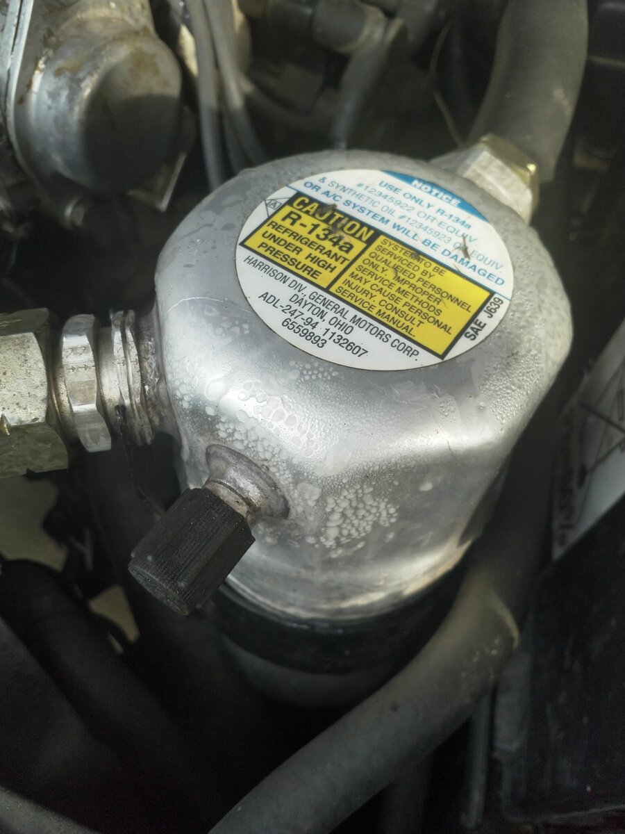

Am uitat, avem si AC, l-am incarcat alaltaieri cu freon, 730 grame ca la carte, inca baga frig de ingheata tulumba aia 🙂
Vedem cat tine. Ma bucur ca romaneasc... pardon, reparatia mea la compresor a mers 😄
Ah si poza cu teava 🙂. In plan indepartat se vede legenda 😄

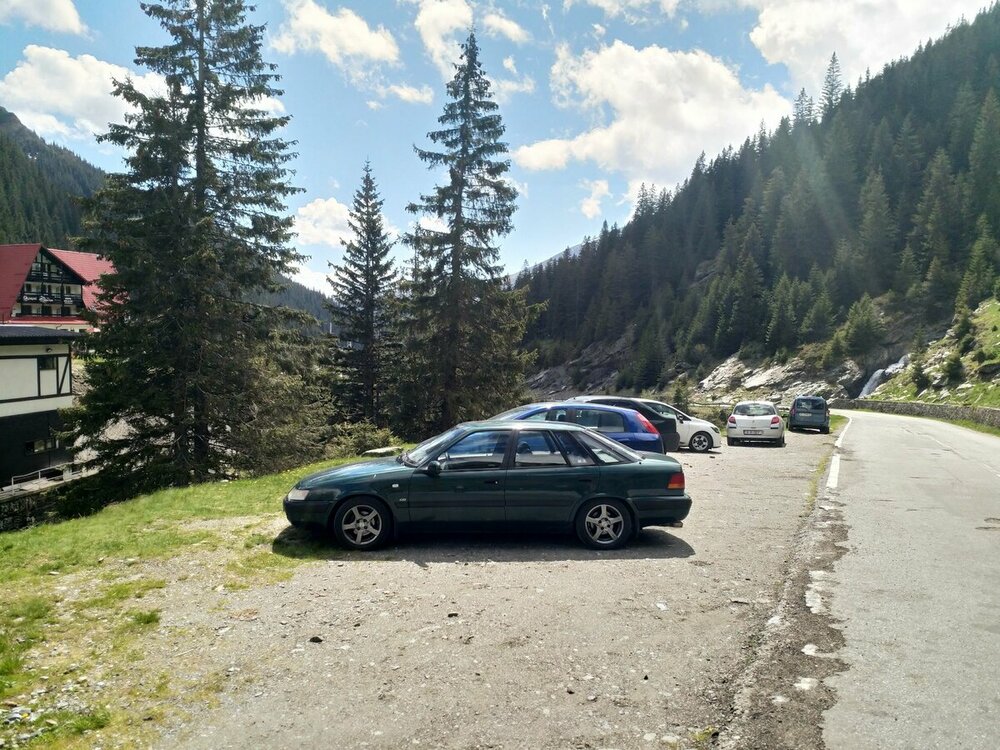

Ieri am dat un transfagarasan asa casual. Bineinteles ca este inca inchis la km 104 ca de ce nu, dar am testat masina temeinic, asta a fost forja dupa rodaj sa zicem 🙂
Nu a mai picat nimic si miraculos si-a revenit ABS-ul si senzorii de parcare 🙂

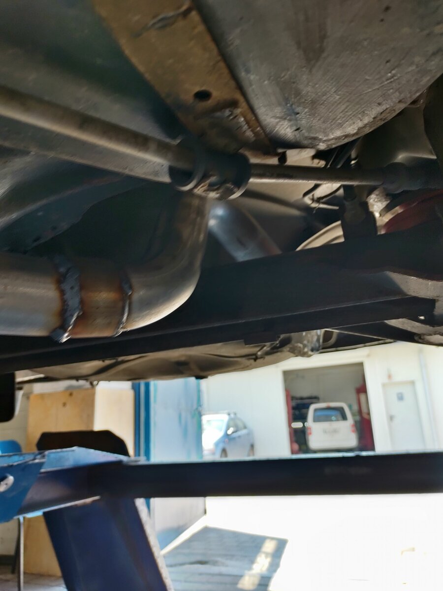

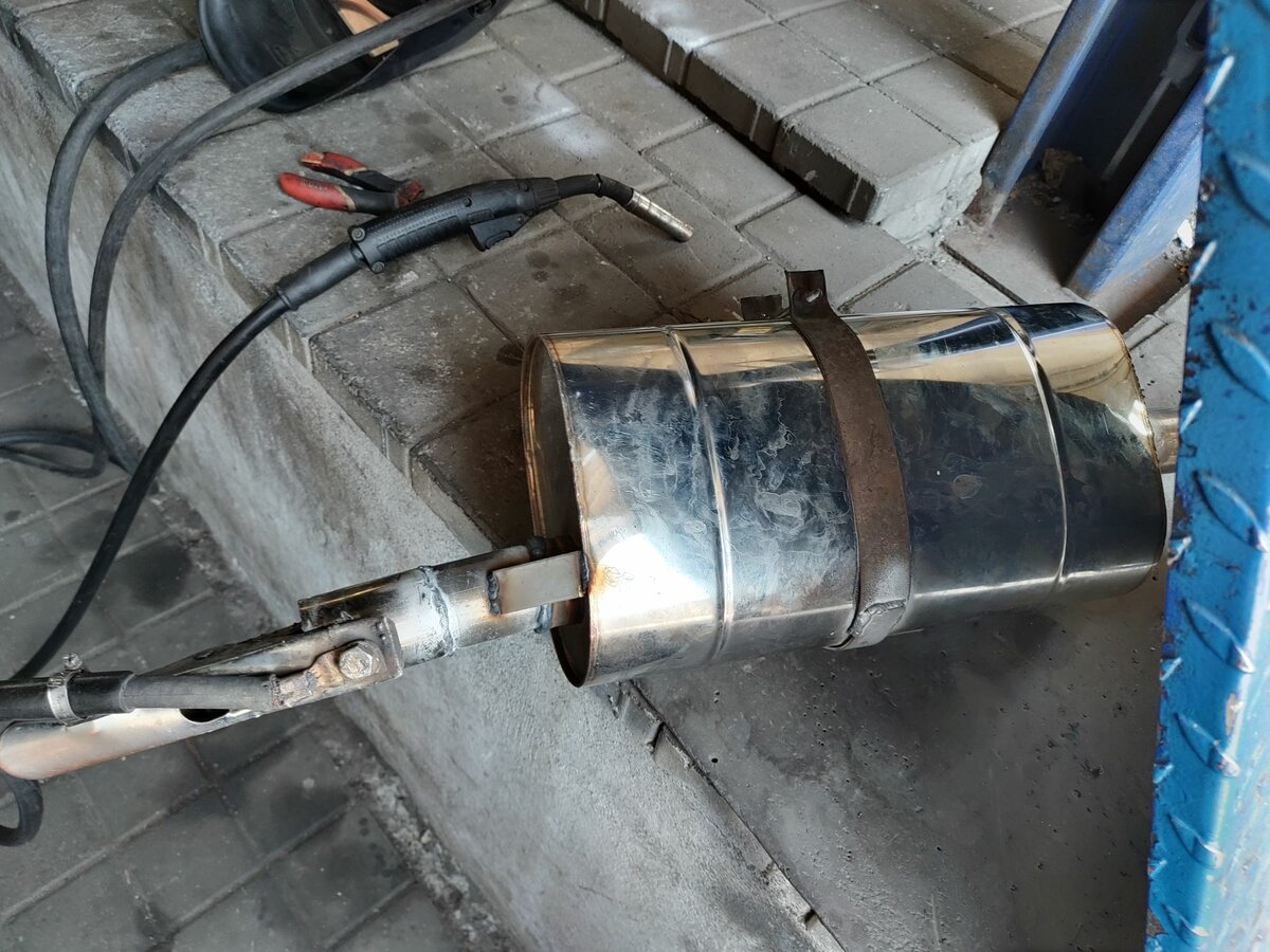

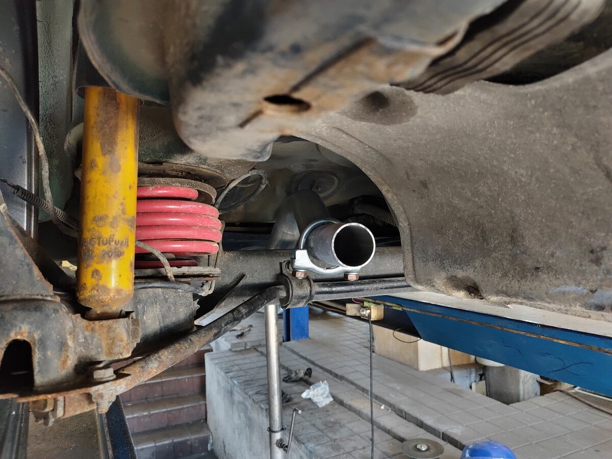

Bun, am ajuns iar la evacuare fiindca s-a fisurat teava la intrare in finala 🙂
Motivul, finala grea, prindere doar intr-un punct si teava dintre intermediata si ea lovea in punte la miscari mai ample (si invers).
Drept urmare s-au facut niste mici modificari:
Intarit sudura la intrare in finala, si adaugat si platbande de rezistenta cum aveam pe borla veche.
Prelungit teava intermediata cu 2 cm ca fiind de astra F (mai scurta) S-ul ala nu venea tocmai la fix peste punte
Adaugat inca un punct de sprijin pentru a o face mai fixa finala.

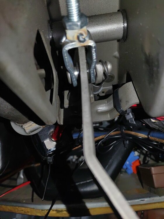

Si, am mai uitat ceva, am avut o problema cu debreierea la un moment dat, la modul ca s-a intamplat ceva la pompa (probabil pistonas blocat) de atarna pedala parca nu mai era conectata la nimic si nu mai debreia, drept urmare am decis sa inlocui pompa inainte de transfagarasan fiindca oricum murdarea lichidul, cel mai probabil garnitura se dezintegra incet.
Problema e ca cea noua avea tija putin mai scurta, drept urmare ambreiajul nu mai debreia complet si schimbarile vitezelor erau putin mai greoaie.
Ieri am rezolvat si problema asta ca tot eram la sudura, am mai sudat o piulita pe furca pentru a putea lungi tija artificial si s-a reglat la fix punctul in care "musca".
