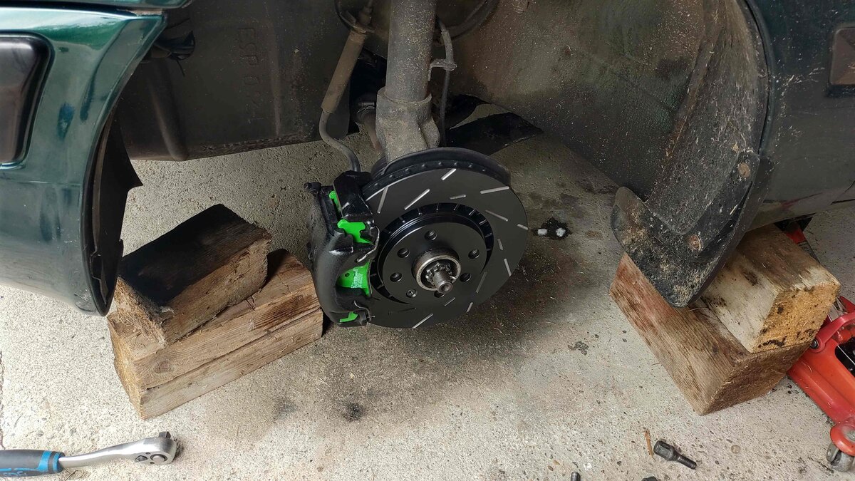

S-a executat lucrarea:
Si dupa primul test de drum.
Evident, trebuie sa se aseze, dar masina franeaza drept si nu incinge niciuna.
la cele vechi am observat pe dreapta placvuta exterioara vizibil mai uzata, semn ca glisierele se cam blocau, le-am curatat pe ambele parti, vedem data viitoare.
Si, evident, am reverificat tamponul ala, il voi verifica la fiecare interventie pe partea dreapta a masinii, mi-e frica de-acum 🙂

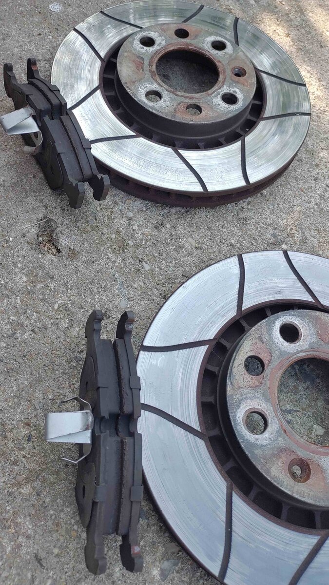

Am invinetit discuri, nu sunt usor de impresionat, dar chiar sunt.dezamagit de crapaturile vazute. Daca erau niste No-name, mai treceam cu vederea ..
Cumva, mi-ai bagat idei negre ... ca tot am pus Yellow Stuff pe discuri Brembo la Naluca ... Momentan sunt OK cu setup-ul, zgomot usor crescut la franare de la viteze mari, dar fara nicio ezitare, franeaza bine de tot. Dupa ce am vazut la tine, o sa monitorizez eventuale aparitii de fisuri ...
  • Like 1
Link to comment
Nu cred ca trebuie sa iti faci griji, la bmw gri tot brembo am, alea gaurite care nu iti plac tie  🙂 si pana acum in afara ca sunt "vinete" nu au nici o problema. E drept, au 300mm.
Aici cred ca a fost vorba de un lot prost, combinat cu faptul ca 256 mm e cam putin pentru ce motor are, pur si simplu nu sunt suficient de mari sa disipe caldura zic eu.
Vedem astea ce zic, mersul va fi la fel.
eu am pe Skoda de vreo 37000km tot Brembo max si au vazut viol dupa viol, si nu au nimic, dar cum a zis si @Dj Dark este foarte posibil sa fie din cauza dimensiunilor, asa ca nu vad motive de ingrijorare

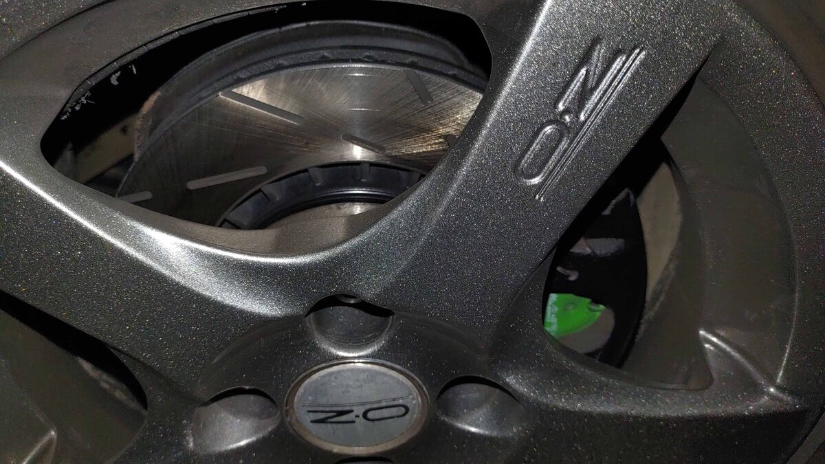

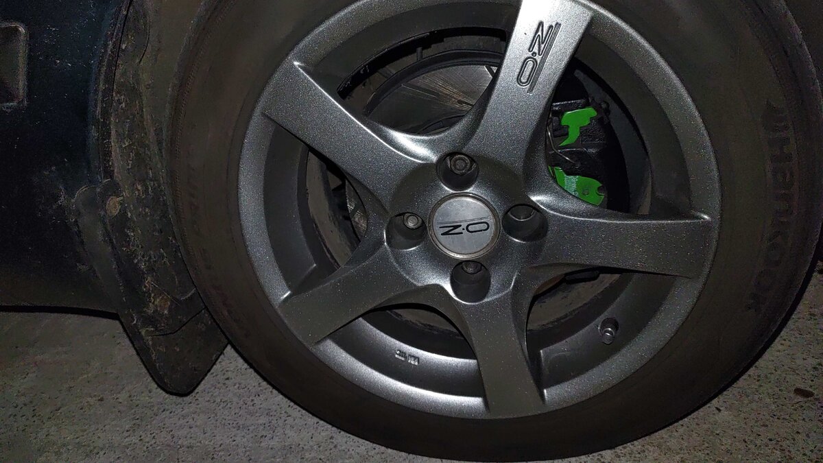

Gata, e pe roti, am lipit si alea sa vad daca mai scartaie.
Din pacate janta e stramba, nu stiu cat se vede in filmarea de mai jos dar fuleaza din butuc un pic.

Si am aflat, vibreaza un pic pe la 70-90. nici roata spate nu a scapat, dar aia e mai putin stramba.
Asa ramane pana la anul cel mai probabil, incepe scoala, ma mut iar la Bucuresti si nu prea o sa mai merg cu ea.
