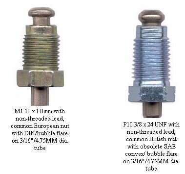

Stie cineva ce standard de bercuire este folosit pentru conductele de frana la Daewoo? Ma intereseaza pentru Nubira1, desi banuiesc ca e acelasi sistem la toate modelele.
Din pozele unei piese de schimb (96300326) ar parea sa fie DIN F 180° (DIN 74234).

Legat de standardul de bercuire, e clar ca e vorba de tipul "bula", deci SAE-Bubble-flare sau DIN-Single-Mushroom-flare, dar cu suruburi corespunzatoare pentru fiecare in parte (si de aici si posibilitatea sau nu a recuperarii/reutilizarii lor). Desi surubul SAE concav are standard depasit.
Deci daca ar fi sa fie DIN F 180°, unde gasesc oare dispozitiv de bercuit ieftin (<150 lei) pt. DIN? Tot ce vad sunt SAE (cu buza concava in orificiile "menghinei").

Asa-i, multumesc pentru sfaturi. Am verificat, si, cel putin la mine, standardul de bercuire din fabrica este DIN, cu suruburi corespunzatoare.
Cat despre presa relativ ieftina de bercuire pt. standardul DIN, am gasit urmatoarele variante:
