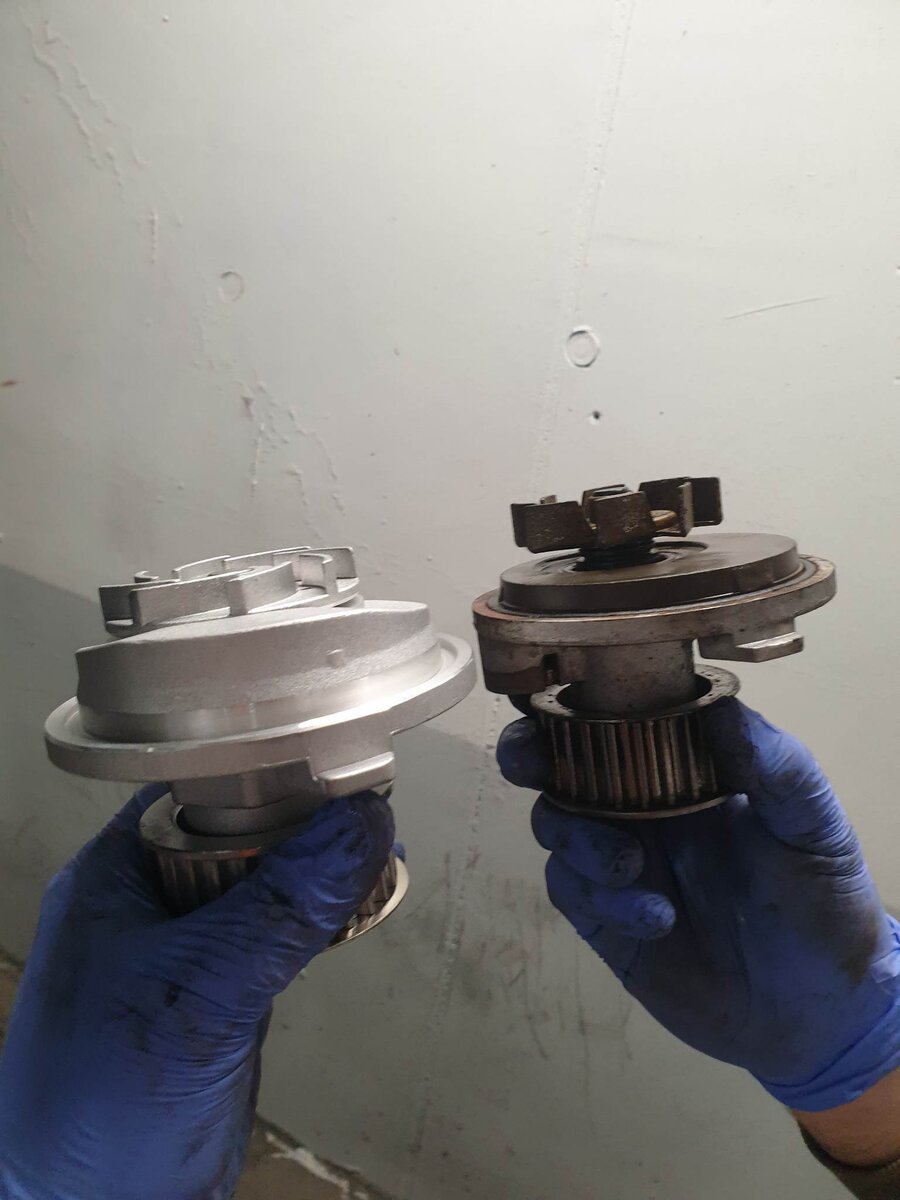

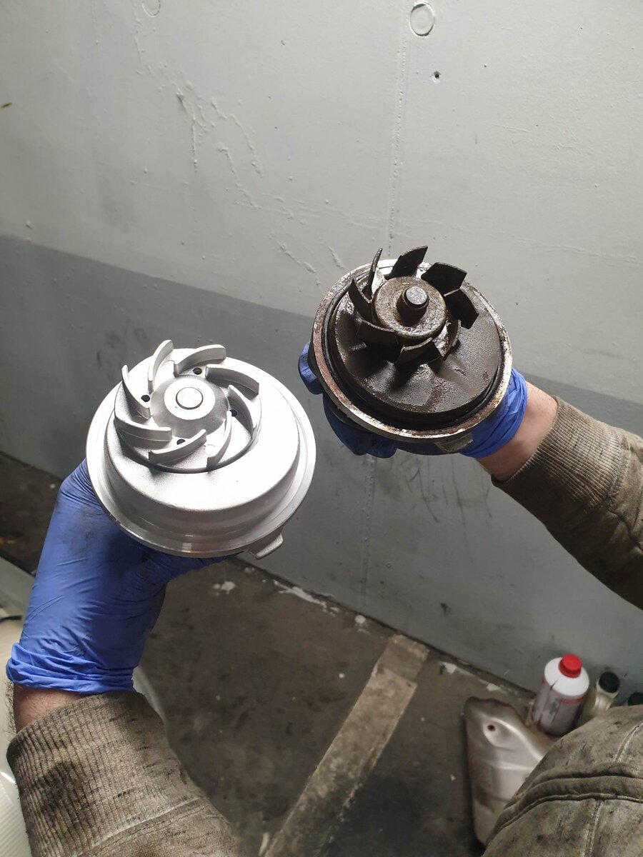

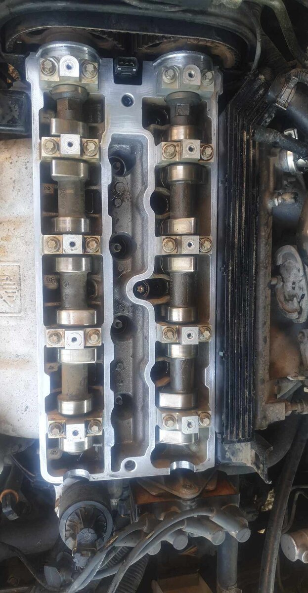

AndreiCiprian Posted March 15, 2023 Author Share Posted March 15, 2023 Asa, am schimbat pompa acum vreo 2 saptamanii, am luat ASM parca. Acu sa vedem cat tine :)) , probabil o sa schimb si distributia cand mai schimb pompa iar , ca la mine pompa de apa se schimba o data cu uleiul. Am impliminit aproape 21000 km de cand o am, cu bune cu rele, chiar imi place masina asta cum merge, cand merge cum trebuie, cand se strica e o cotoarba :)) . Am facut săptămână trecuta un drum de Focsani cu ea si un drum de Pitesti, pare ca s-a mai calmat consumul, ori m-am invatat eu cu ea si nu o mai alerg decat cand e necesar, adica Bucuresti - Focsani dus intors cu cateva reprize de 180-190 , m-a costat 200 de lei, si traversat Bucurestiu, mers 150 tot A1 si retur la fel am consumat cam 150 de lei . Ori consuma ea mai putin, ori m-am invatat ca are consum mare si nu ma vait :)) I-am luat ledulete si pt lunga si pt scurta sa fie lumina cum s-ar zice. Astept vremuri mai bune din punct de vedere financiar sa ii mai schimb una alta . Per total imi place rau masina asta :)) 3 Link to comment
Viktor Posted March 15, 2023 Share Posted March 15, 2023 Observ diferente de paleti la cele doua pompe, constructia paletului pompe noi ii mai eficient, transporta lichidul mai bine. 1 Link to comment

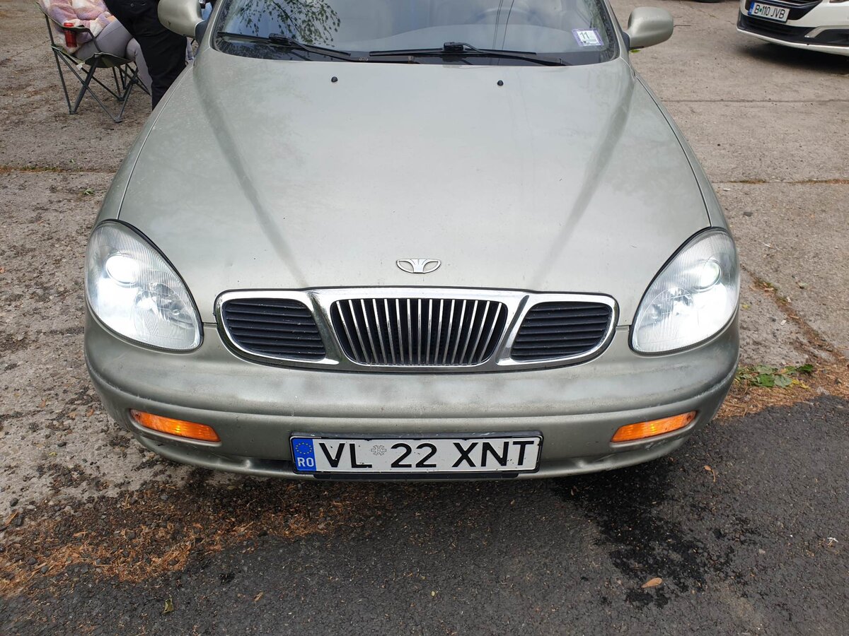

ches Posted March 16, 2023 Share Posted March 16, 2023 Trebuie sa faci ceva cu farurile alea, sunt cam matuite si imprastie lumina peste tot... Plus ca imi pare ca ai xenon pe ea, ceea ce e si mai grav 😞 Cu un polish ar trebui sa le rezolvi. 1 Link to comment
AndreiCiprian Posted March 18, 2023 Author Share Posted March 18, 2023 On 3/16/2023 at 9:36 AM, ches said: Trebuie sa faci ceva cu farurile alea, sunt cam matuite si imprastie lumina peste tot... Plus ca imi pare ca ai xenon pe ea, ceea ce e si mai grav 😞 Cu un polish ar trebui sa le rezolvi. Expand E in plan polish-ul la faruri de cand am luat masina, dar mereu a intervenit cate ceva:)) , mai o pompa de apa, mai un furtun, mai un furtun de servo. Link to comment
Salex Posted March 19, 2023 Share Posted March 19, 2023 Nu iti ajunge polish. Farurile de Leganza sunt super bune, in ciuda unor mituri . Problema mai mare si mai greu de remediat vine de la oglinzi. Vezi topicul MOS-ului pentru detalii. Cand am cromat eu oglinzile, parca am ramas cu un set de rezerva. Il caut si ti-l dau daca il gasesc, mai scrie-mi daca vezi ca nu dau semn de viata. 1 Link to comment

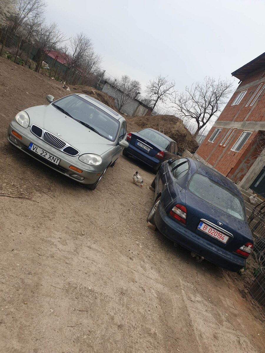

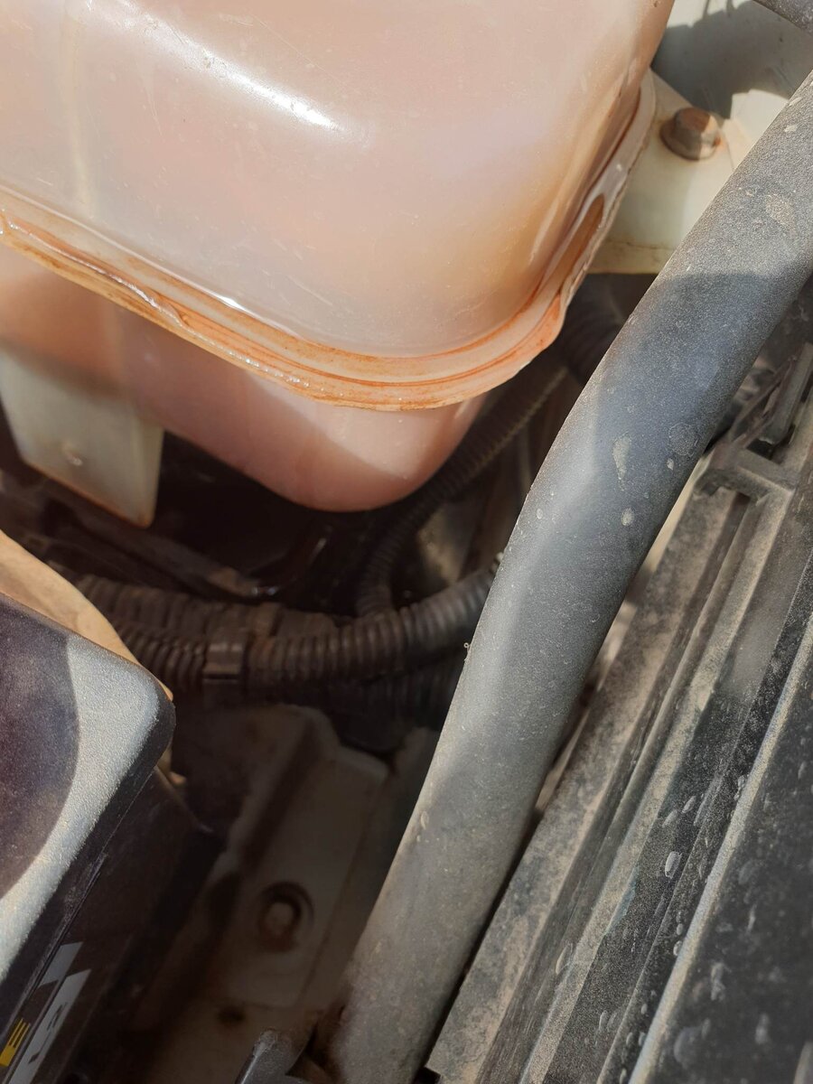

AndreiCiprian Posted March 21, 2023 Author Share Posted March 21, 2023 Bun, ieri dupa un drum de munca, fara sa ii fac cine stie ce la masina , a dat putin in fiert :)) , temperatura in bord ok, a dat pe la capacul de la vas, l-am schimbat momentan cu cel de pe masina de piese. Masina de piese pe care am plimbat-o azi prin curte trasa de Leganza :)). 1 Link to comment

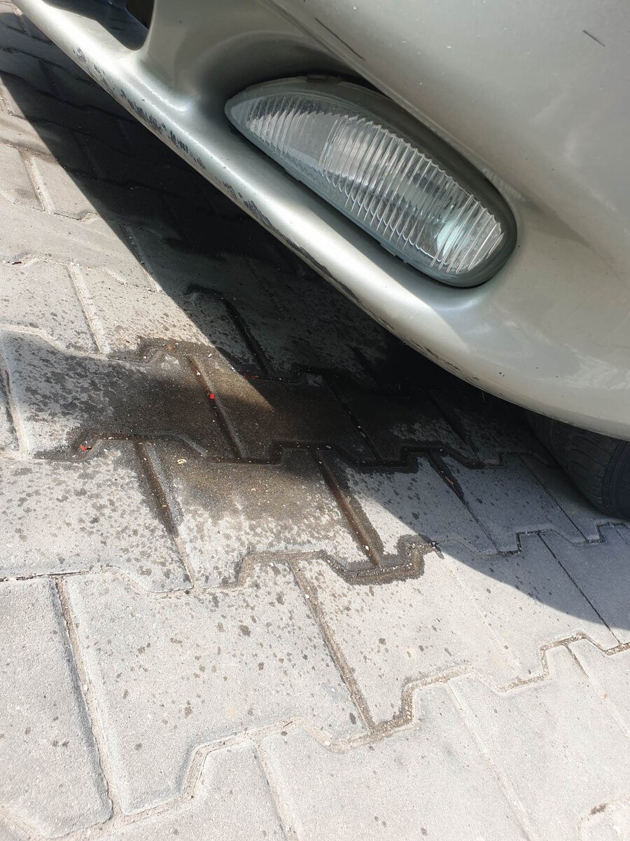

AndreiCiprian Posted May 21, 2023 Author Share Posted May 21, 2023 A trecut ceva timp, de cand nu am mai scris nimic aici, masina merge daily, am o medie de 2300-2500km/luna facuti cu ea, incep sa invat sa merg cum trebuie cu ea, am consum mixt de 10% :)), pt masina asta e un consum foarte bun. S-au mai stricat diverse, am mai remediat probleme anterioare. Săptămâna trecuta am facut-o de oaie, pun doar o poza si o sa revin pe topic dupa ce rezolv problema :)) 2 Link to comment

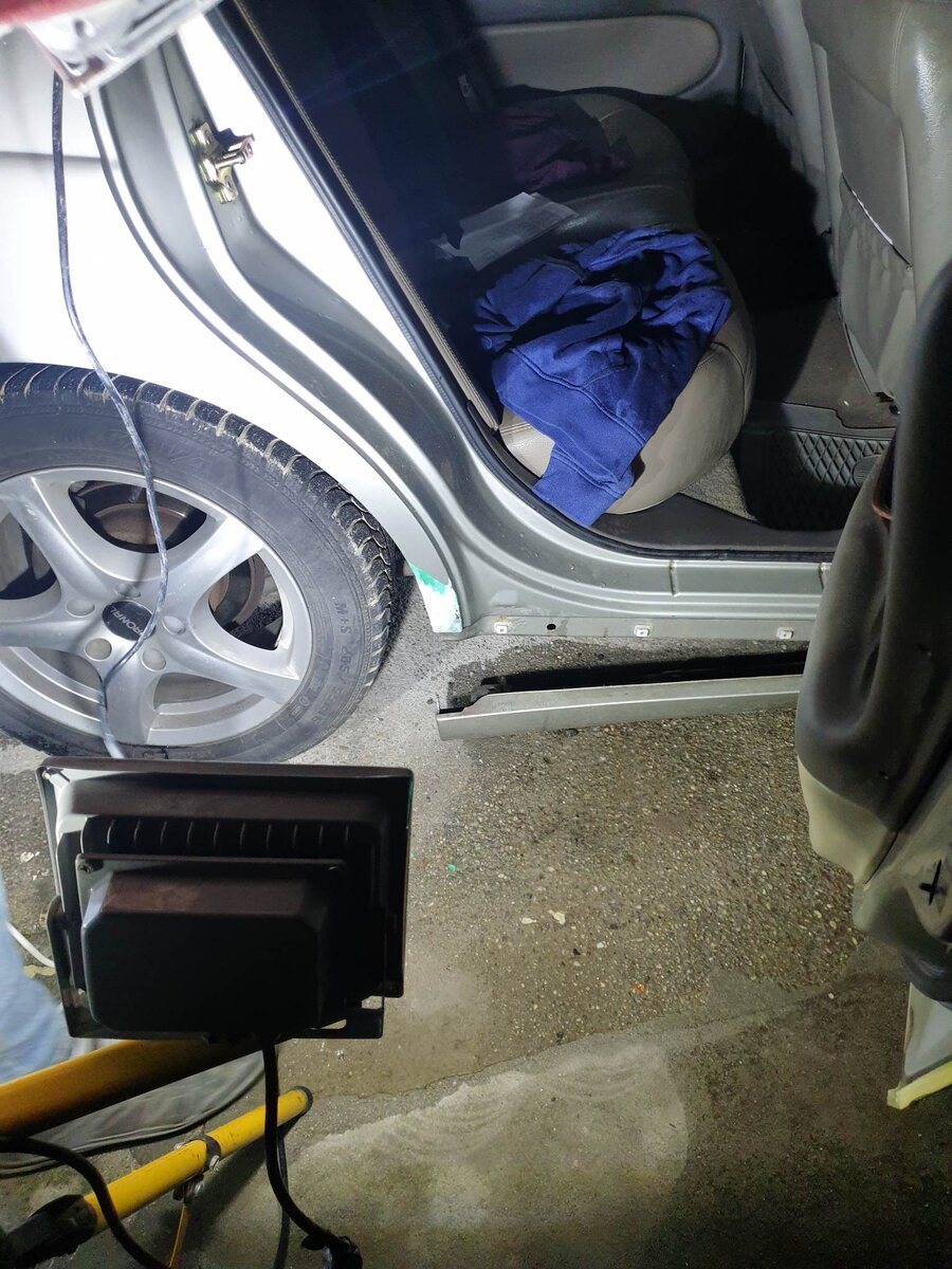

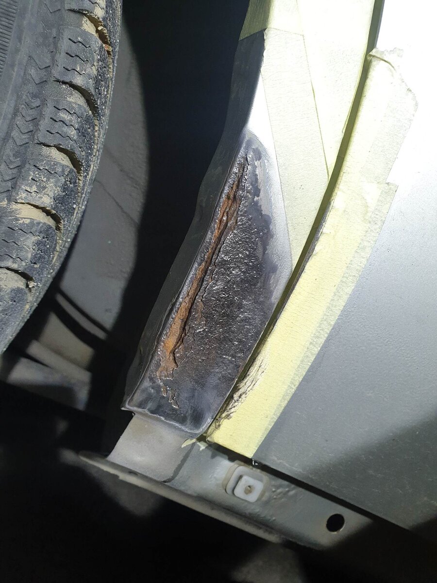

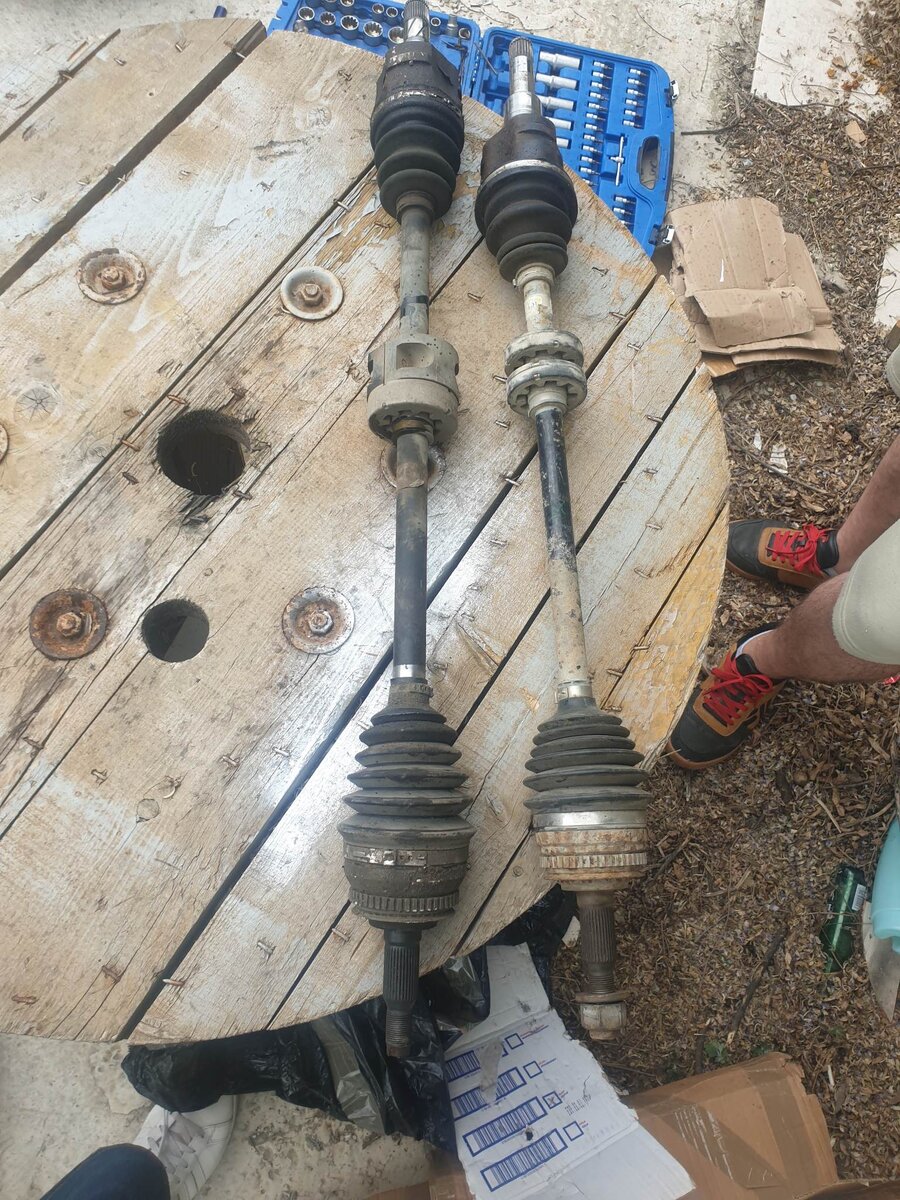

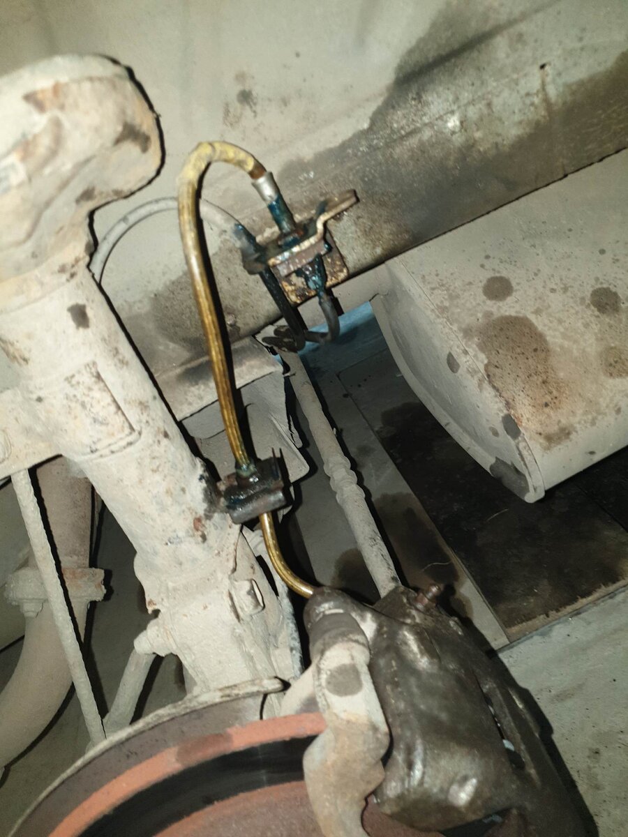

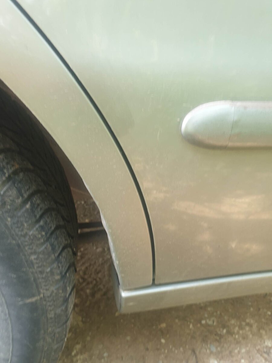

AndreiCiprian Posted June 20, 2023 Author Share Posted June 20, 2023 Am zis sa remediez cat mai multe din problemele de care se puteau legal la RAR. Incerc sa imi aduc aminte sper sa nu ratez ceva: - am vrut sa schimb planetara din dreapta, cand am cumparat-o nu am specificat ca imi trebuie pentru cutie AISIN nu ZF, se pare ca sunt diferite rau de tot :)) - am remediat temporar rugina de la aripile spate ( probabil asa moare), s-a curatat pana la tabla si am reglat din chit, nu eu , un prieten. Chin si circ a fost in seara aia, ne-am apucat de masina la 10 si ceva seara si am terminat la 3 dimineata. - am facut rost de la cineva de jante cu tot cu anvelope pt RAR - am încercat sa remediez scurgerea de ulei, nu am reusit, dar am depistat ca daca sta pornita masina, nu pierde ulei, asa ca am facut o românească si la RAR nu am oprit deloc motorul, curatasem inainte sa plec de acasa baia sa nu se vada ca ar pierde ceva :)) Si am mai remediat niște chestii pe care trebuia sa le fac de cand am masina, am si eu geamurile pe spate functionale si am pus senzorul pentru temperatura exterioara. Am pus împreună cu @mirceajo si @Rafi scaunele de Evanda, alta viata fata de alea de Leganza, alea de Nubira de piele nici nu intra in discutie ca m-au terminat la drum de Cluj. 2 Link to comment

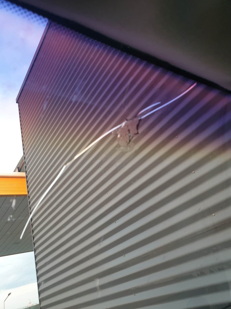

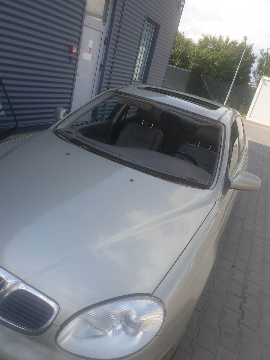

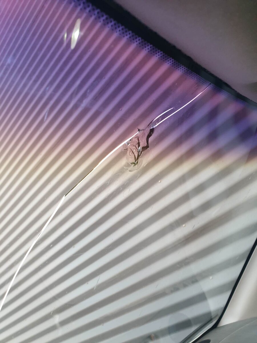

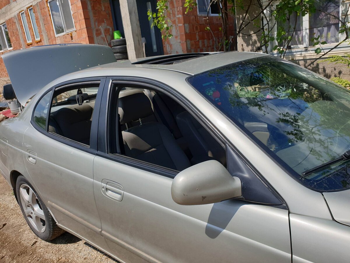

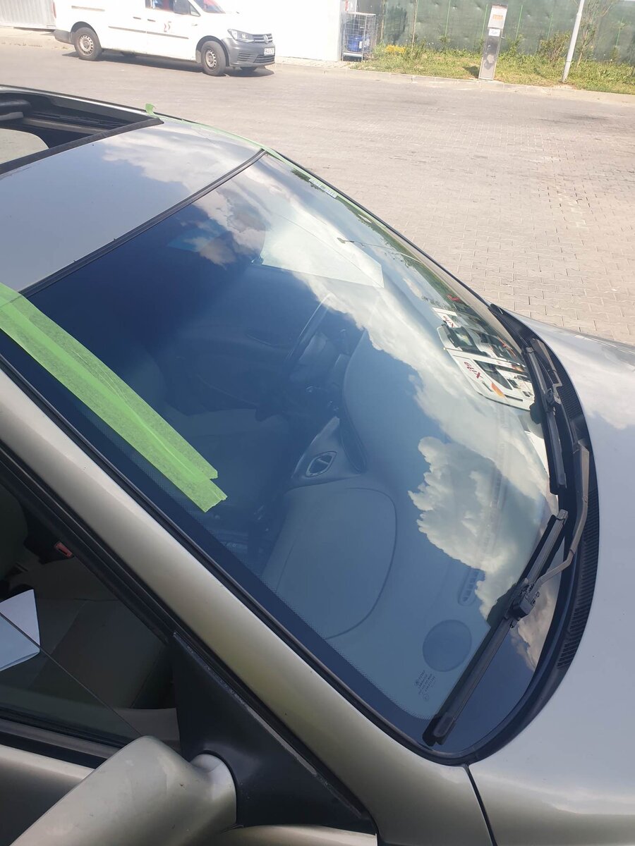

AndreiCiprian Posted June 20, 2023 Author Share Posted June 20, 2023 Si cum am avut o perioada in care tot ghinionul era la mine, am reusit performanta sa smulg oglinda retrovizoare cu tot cu o bucata din parbriz :)) in penultima tura la fostul job :)) Am gasit parbriz ceva China, 500 lei cu tot cu montaj si au venit ei. Nu o sa mai pun vreodata odorizanti la oglinda :)). 1 1 Link to comment

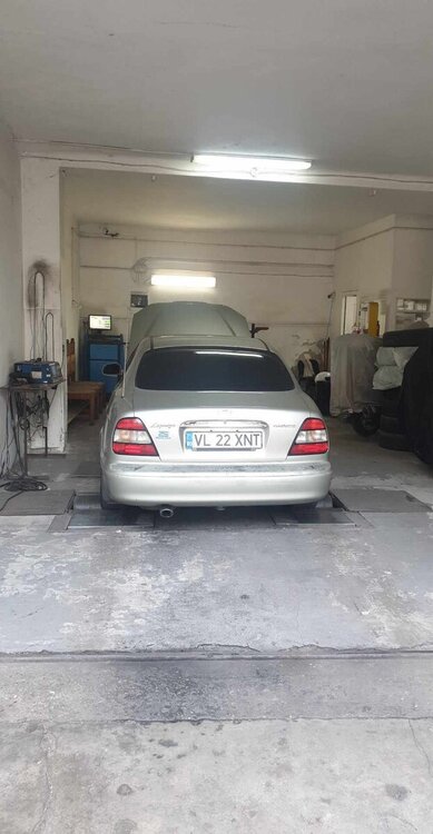

AndreiCiprian Posted June 20, 2023 Author Share Posted June 20, 2023 Cu o zi inainte sa ma duc la RAR am avut un drum extern si am zis sa o alerg cum trebuie ca sa se "curete" evacuarea sa iasa la noxe :)) , momentan asta e top speed-ul, probabil ia mai mult, dar mi-a fost frica mie :)). M-am dus frumos la RAR, la baieti la Grivita, am prins un pic de coada, intra masina in hala si nu mai iesea, o tot auzeam ca o scartaia inginerul de la Rar , si la un moment dat aud , " sa veniți sa scoateti Leganza, ca are motoru schimbat " , soc si groaza, are masina motoru schimbat :)). A mai luat-o o data sa o bage la noxe ca sa imi fac modificare CIV, a ramas sa le duc eu hartie ca mi-a montat cineva motorul :)). Masina a luat RAR-ul pe bune, inafara de motor nu a avut de comentat, masina fiind bagata la verificare completa. Momentan cam atat, astept sa ma duc sa imi recuperez talon, sta in curte sub cort de atunci, ma rog statea sub cort, ca a cazut de la ploaie pe ea :)) 2 Link to comment

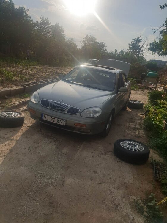

AndreiCiprian Posted June 22, 2023 Author Share Posted June 22, 2023 Ieri am recuperat talonul, de azi are iar RCA, a scapat si de data asta de gheara :)) O sa imi pun azi inapoi "ilegalitățile " adica jantele si ledurile :)) 2 1 Link to comment

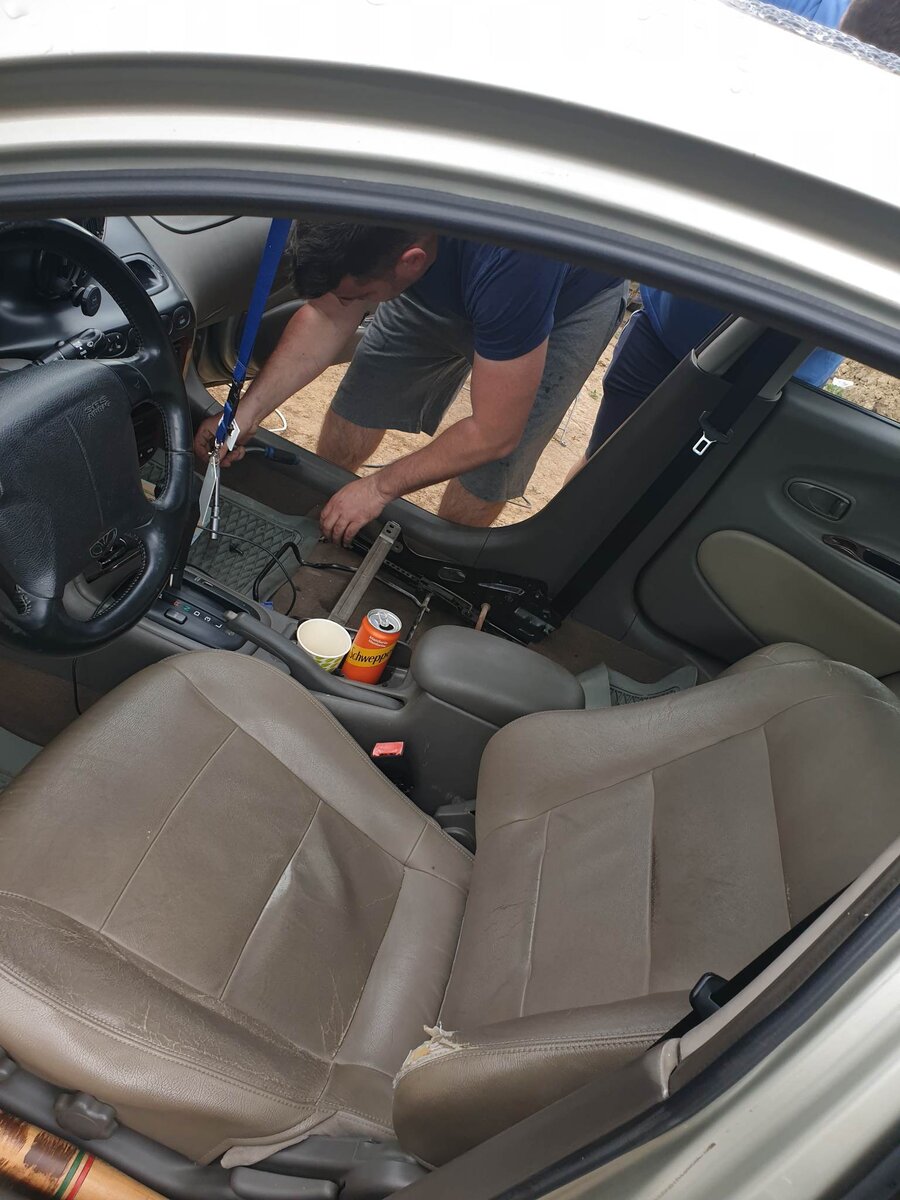

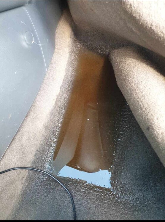

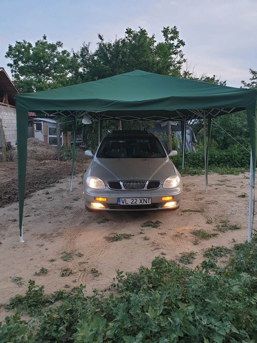

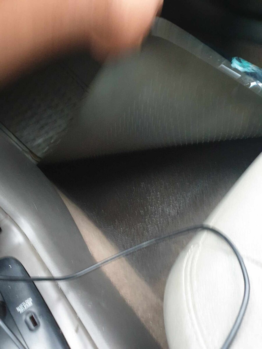

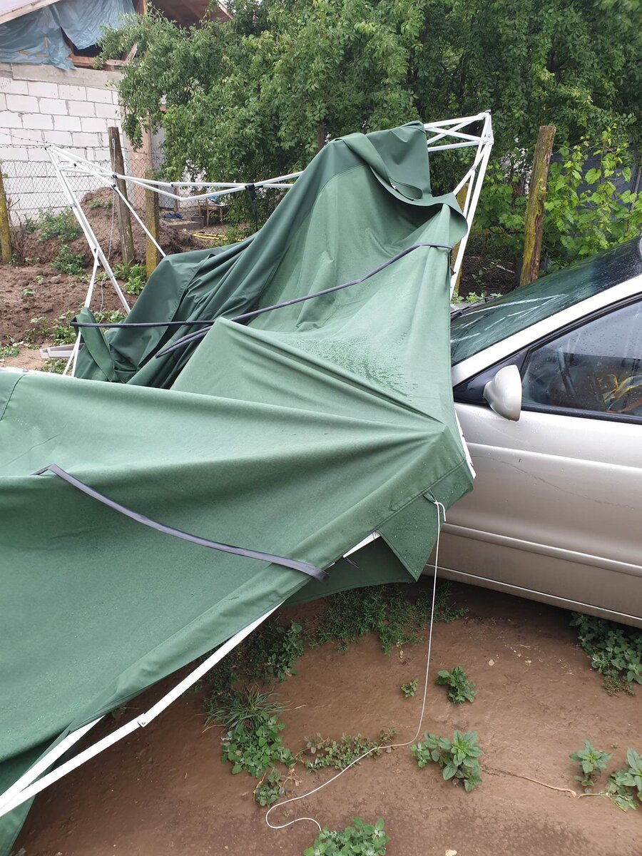

AndreiCiprian Posted July 21, 2023 Author Share Posted July 21, 2023 Am mai adunat niste km, putini cei drept :)) , de cand am fost la RAR si pana acum am 1600km facuti, eu care faceam 2000-2500/ luna. M-am trezit dupa o ploaie sanatoasa cu o mica piscina in dreapta , atat de multa apa de urcase pe presul de cauciuc. Eram sigur ca nu au lipit aia parbrizul bine atunci, pt ca atunci cat a stat fara acte a stat mai mult sub cortul care a aterizat pe ea intr-un final. Pus frumos furtunul pe masina, pe la parbriz , pe la trapa, zic sigur s-a infundat ceva ce necesita multa munca, curatat iar scurgerile de la trapa, nimic, cand colo se infundase scurgerea de la Ac, eu am văzut ca nu lasa nimic sub ea, dar la antecedentele ei eram bucuros ca nu curge nimic :)) Am prins Leganza amicului de la care am luat jantele pentru RAR si le-am tras niste poze :)) 3 Link to comment

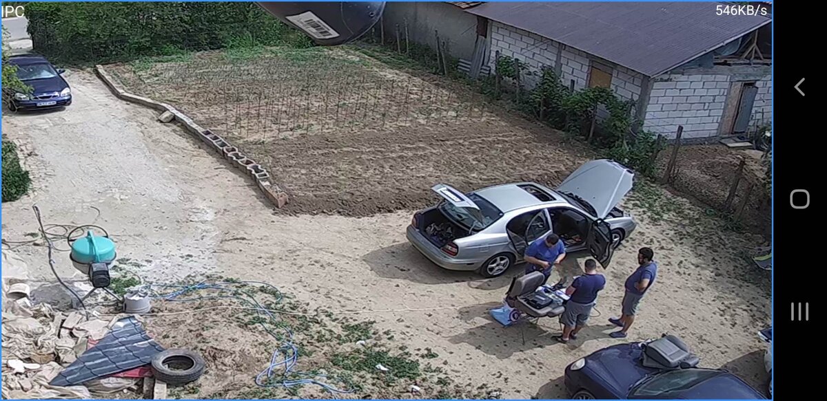

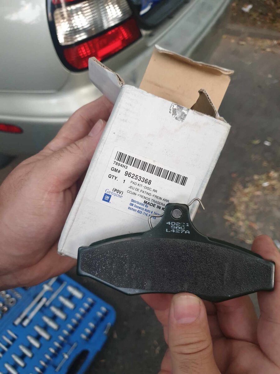

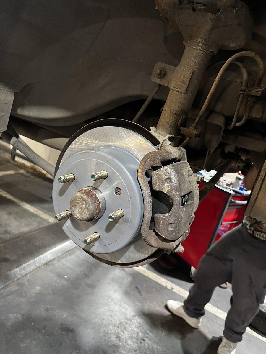

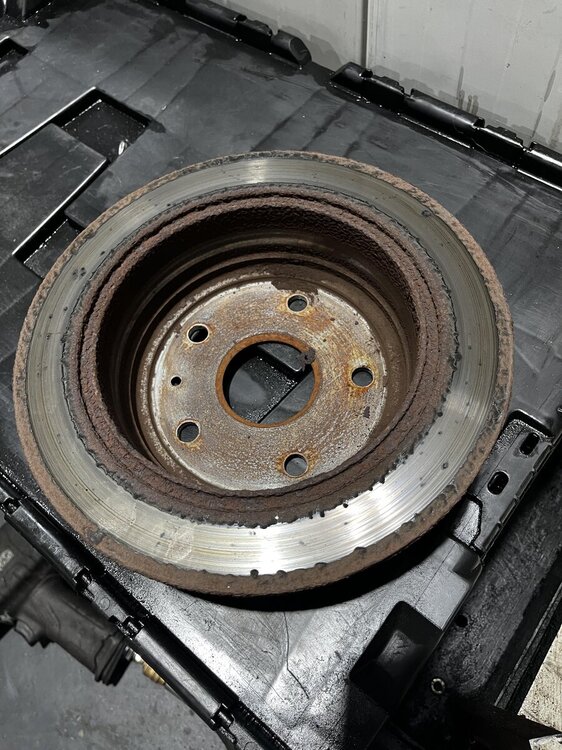

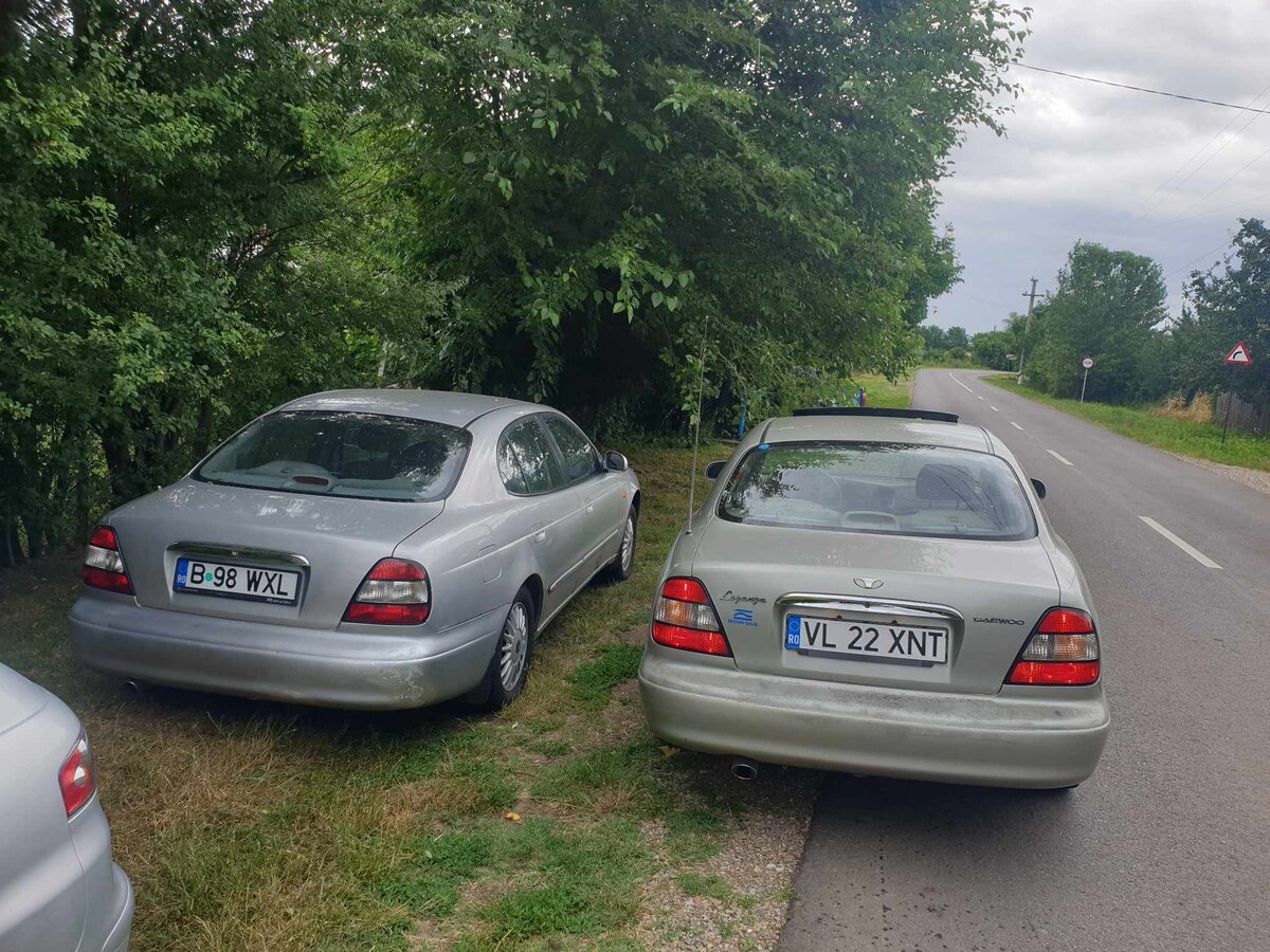

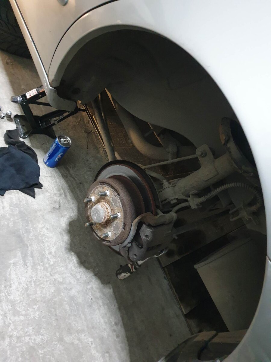

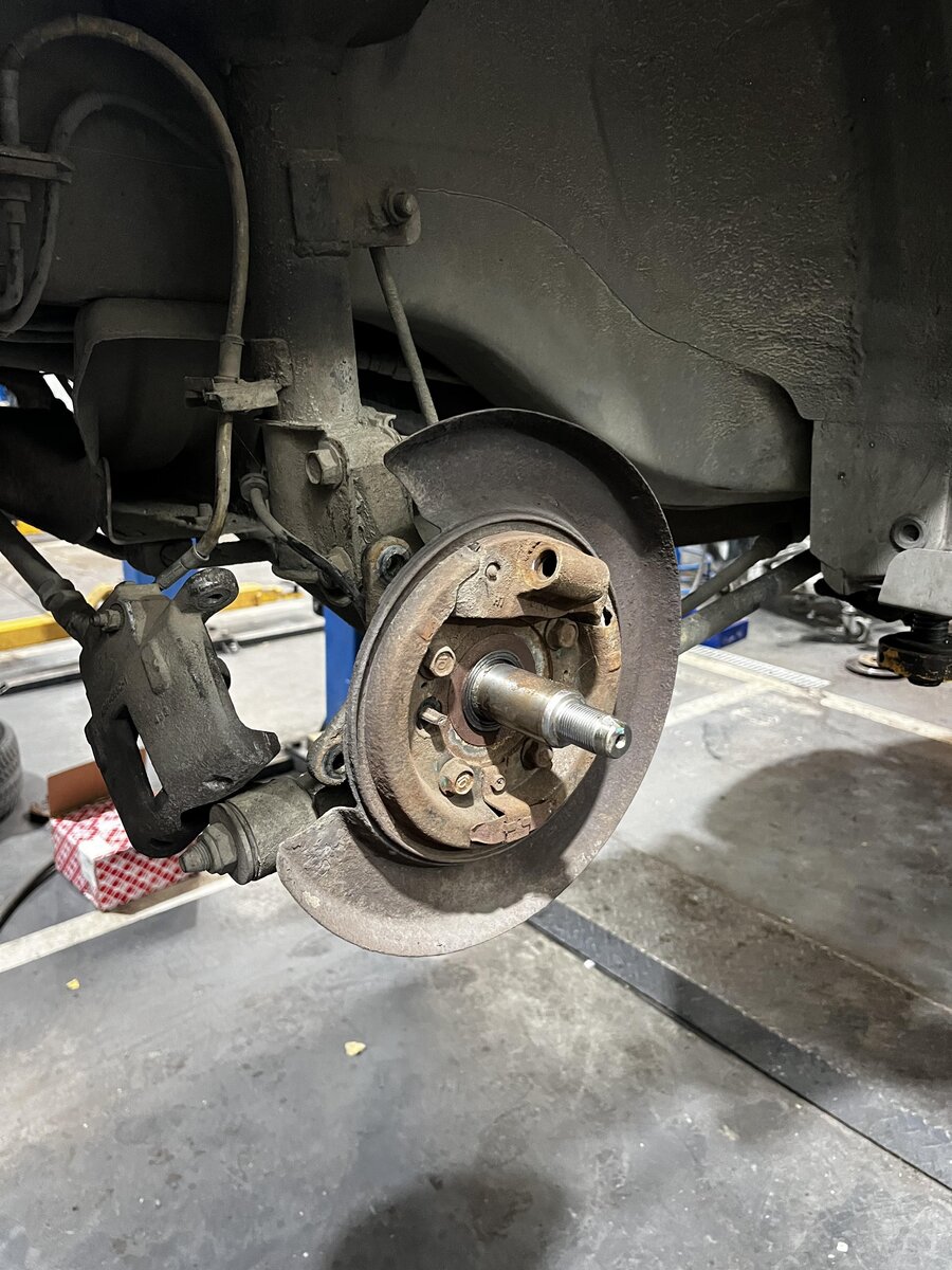

AndreiCiprian Posted August 28, 2023 Author Share Posted August 28, 2023 Am reusit sa schimb si eu rulmentii pe spate dupa aproape 2 ani , unul pe original gasit de @pompiliu92 prin tari straine si unul produs de MAPCO, acum sa vad cat o sa tina :)) Cand am desfacut roata stanga spate am gasit placutele uzate, nu aveau 3000km ca a stat masina o perioada lunga, noroc ca am gasit pe olx un set de placute. Am schimbat garnitura de la capac, deja a devenit un obicei :)) , nici la Nubira nu rezista prea mult. Momentan vad ca am scapat de pierderea de ulei, nu a mai lasat nimic pe sub ea, probabil era cum banuiam de la capac problema. Aveam niște probleme cu playerul, cum cresteam volumul cum se oprea muzica. L-am rugat pe @Dj_Dark sa imi aducă un player din colectia de la garaj, la asta nu imi mai taie muzica, asta se inchide cu totul :)) , nu playerul e problema, nu are suficient curent din cate se pare. A cedat reparatia de la aripile spate, nu scapă fara flex... Si niste poze asa de completare, sa vedem ce mai permite bugetul luna asta ca necesare mai sunt multe :)) Aproape uitasem, cutia face niste figuri, sper sa scap cu un schimb de ulei. 3 Link to comment
Dj_Dark Posted August 28, 2023 Share Posted August 28, 2023 O poza cu el in functiune nu puneai si tu, ai pus-o p-asta de la mine 😄 1 Link to comment
pompiliu92 Posted August 30, 2023 Share Posted August 30, 2023 Era butuc, nu rulment. 1 Link to comment
Salex Posted August 30, 2023 Share Posted August 30, 2023 Vrei, nu vrei, la Leganza nu poti schimba rulmentul spate fara sa schimbi butucul 😂 2 Link to comment

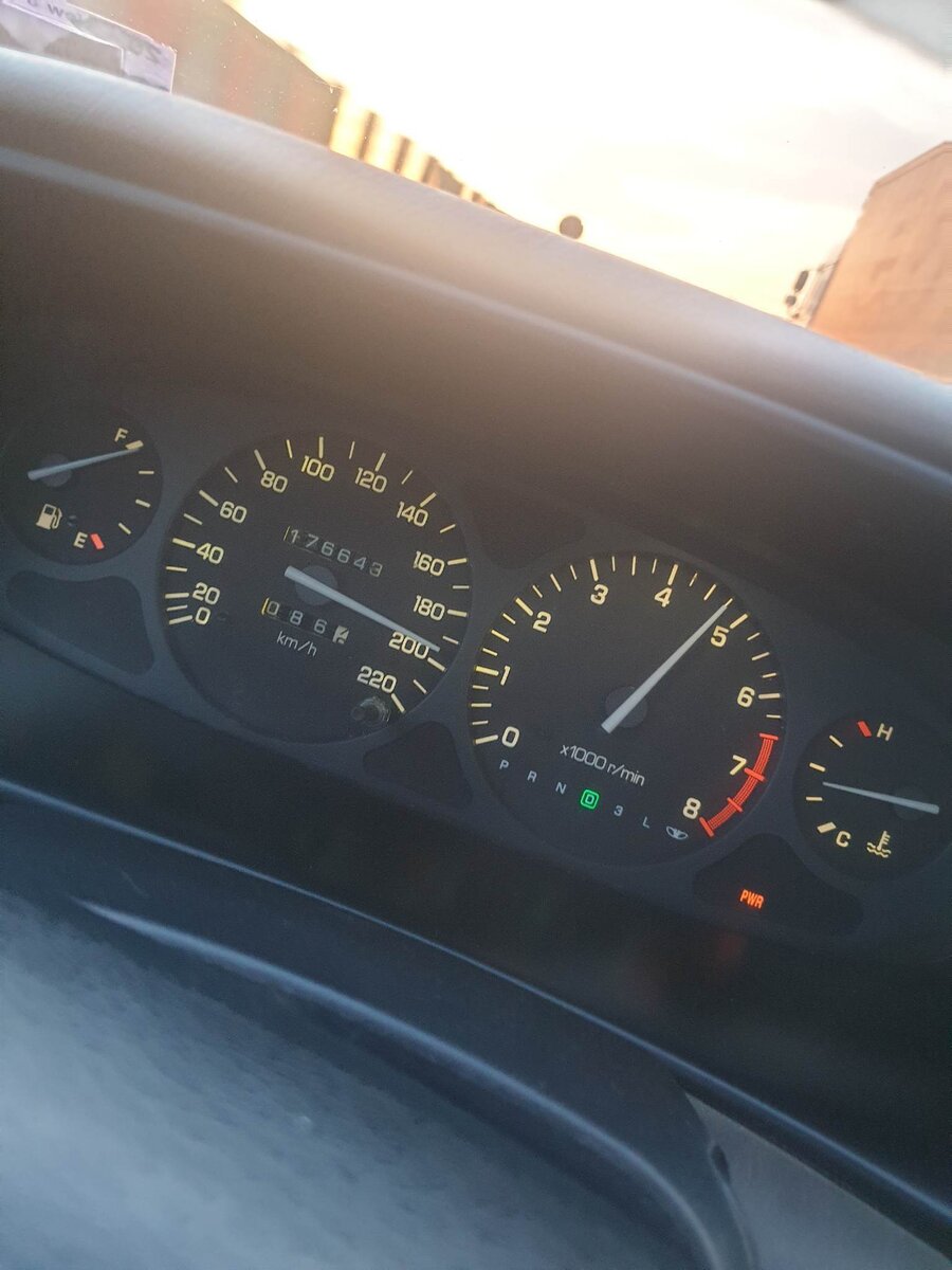

AndreiCiprian Posted September 26, 2023 Author Share Posted September 26, 2023 In caz ca nu s-a prins lumea inca, pe zi ce trece sunt mai mort dupa masina asta :)) Am avut wkndu asta un drum de un total de vreo 750 km +/- , la dus 11.3% alergata pe a1 si dealu negru, la intoarcere Rm Valcea - București, 7.5% consum de la plin la plin, Omw si la Valcea si la București, 181km cu 13.68 litri de benzina, nici Nubira nu scotea consumul asta, cei drept pe A1 am mers 110-120 cu un varf de 160 , dealu negru alergata cat mi-a permis si aglomeratia si conditia tehnica a masini. Dupa aproape 2 ani de cand e înmatriculata pe Valcea, a ajuns si ea in judetul Valcea :)) Urmeaza sa primeasca niste "chestii" masina zilele astea, revin cu update dupa ce e totul pe masina pus. Si niste poze sa fie , in ultima poza Aveo-ul rosu e al bunicului, sta in garaj (masina) si are doar 16071km ( nu n-am mancat nici o cifra) din 2012 pana acum, iar Nubira e a unui prieten de la Craiova ( cel care mi-a trimis anuntul cu Americanca) care a dat o fuga pana la mine, ca sa ii pun scan-ul pe masina. 5 Link to comment
Viktor Posted October 1, 2023 Share Posted October 1, 2023 On 9/26/2023 at 7:57 PM, AndreiCiprian said: In caz ca nu s-a prins lumea inca, pe zi ce trece sunt mai mort dupa masina asta :)) Expand Eu da, m-am prins, am observat ca e ceas'u si laveta sa arate si miroase a primavara.😉 Ce mi-a furat imaginea ii drumul ala haios cu 4 curbe in 200m, extraordinar! Chiar nu se putea mai bine? A ii da o traiectorie placuta ochiului? Intreaba unu de la mine din sat! 1 Link to comment
AndreiCiprian Posted October 1, 2023 Author Share Posted October 1, 2023 On 10/1/2023 at 6:25 AM, Viktor said: Eu da, m-am prins, am observat ca e ceas'u si laveta sa arate si miroase a primavara.😉 Ce mi-a furat imaginea ii drumul ala haios cu 4 curbe in 200m, extraordinar! Chiar nu se putea mai bine? A ii da o traiectorie placuta ochiului? Intreaba unu de la mine din sat! Expand Teoretic aia e forma drumului ala de cand ma stiu :)) Link to comment

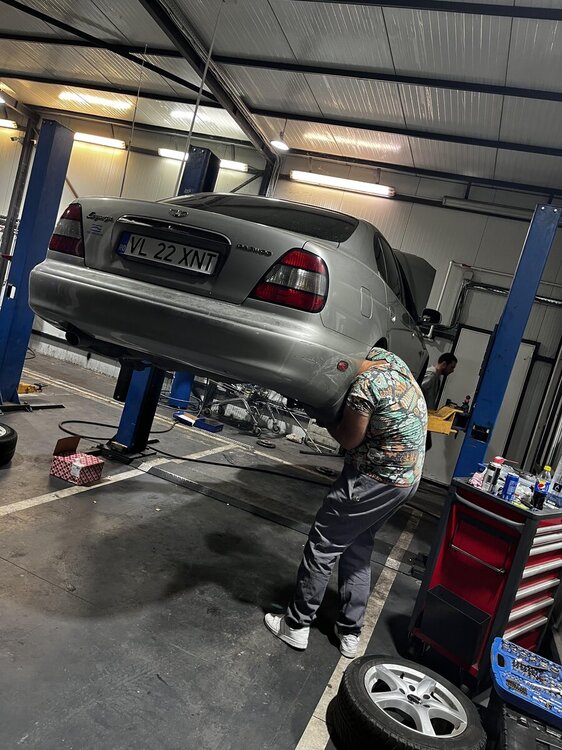

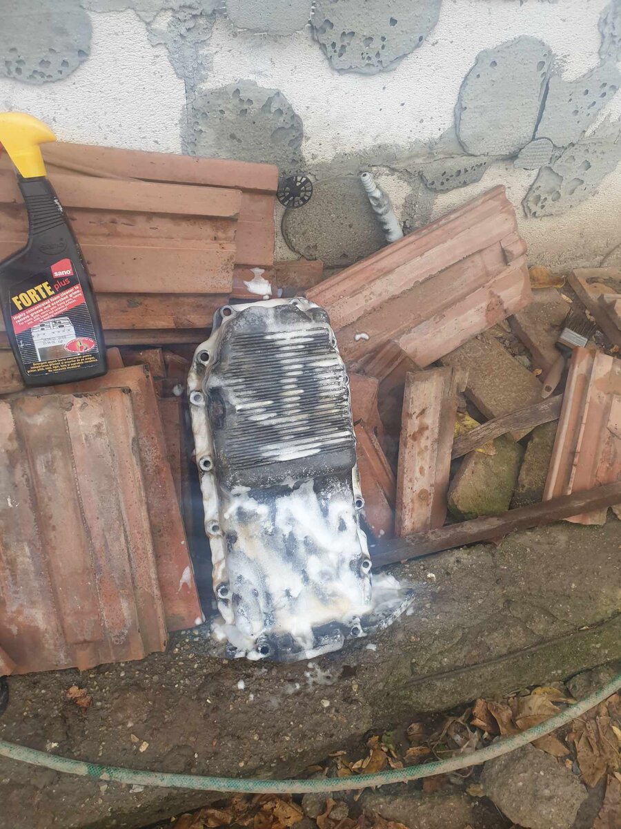

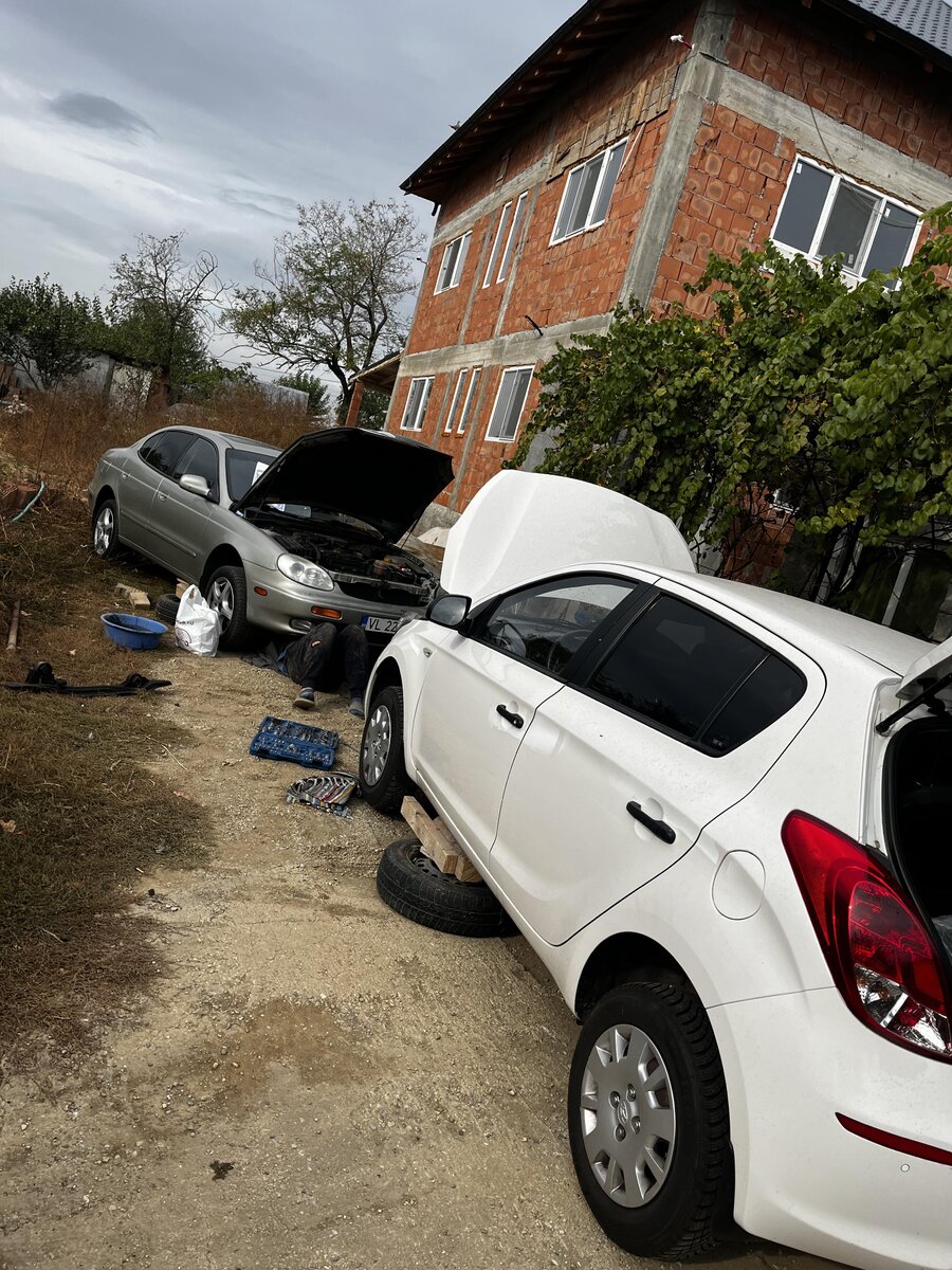

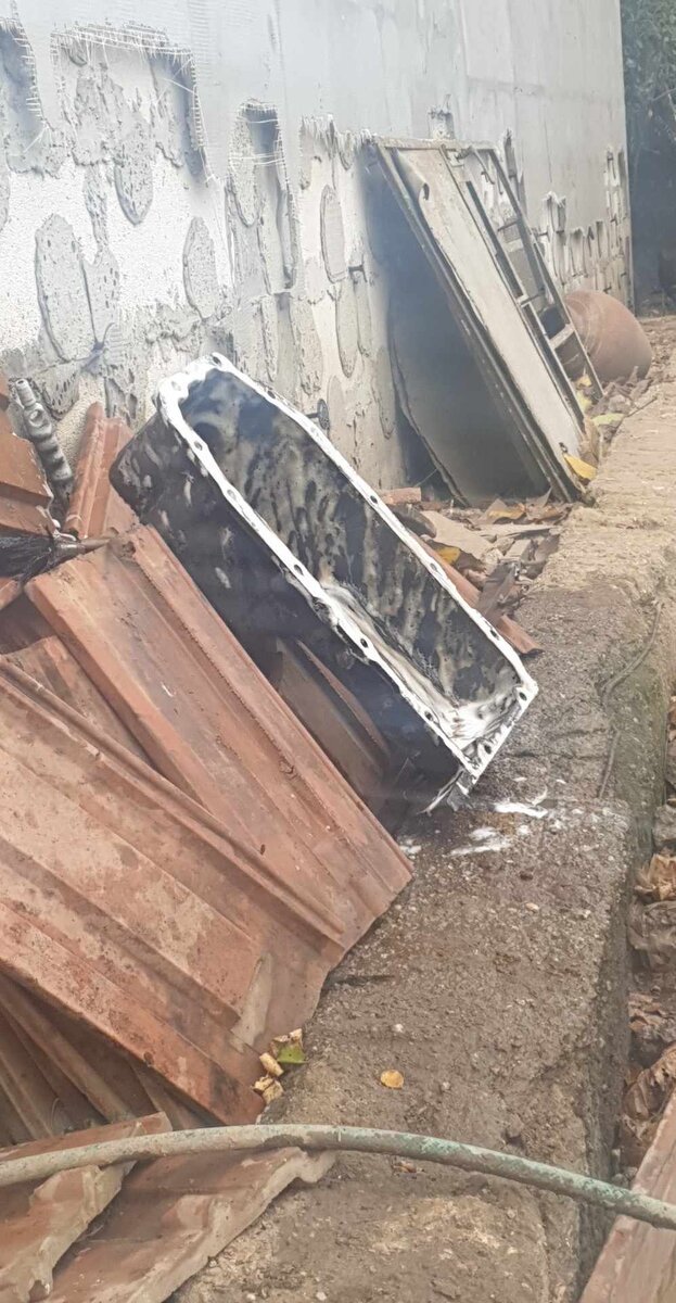

AndreiCiprian Posted November 4, 2023 Author Share Posted November 4, 2023 (edited) Doi ani mai tarziu :)) am reusit sa rezolv pierderea de ulei !!! Am schimbat baia cu una SH care era in stare mult mai buna decat ce aveam pe masina . Operatiune realizata in proporție de 95% de mine ( ma dureau toate cand am terminat) . Pentru ca am momente de glorie, am fost croit sa schimb baia, aveam procedura deja in cap, dam evacuarea jos, desfacem baia( dupa ce scoatem uleiu) simplu, pana am ajuns sub masina si m-a lovit in plin, minunea inginereasca si anume nenorocita aia de traversa :)) . Are 2 suburi in fiecare capăt si cate unul pt tampoane, am o istorie vasta cu traversa de la masina asta :)) 185900 km avem ulei nou, filtru original GM (era 27 de lei :)) ). Momentan mai pierde doar ulei de servo , ma rog, umezește un furtun la imbinarea dintre metal si cauciuc. Si ca o ultima completare @Dj_Dark mi-a tot zis ca farurile mele bat aiurea, dar nu eram foarte deranjat, cum eu nu am reglaj electric , au trebuit reglate manual, operatiune realizata de @mirceajo , mare dreptate avea Dj-u cu farurile :)) , stanga batea in sus si dreapta sub masina, dupa reglaj vad si eu drumu:)). Edited November 4, 2023 by AndreiCiprian 5 Link to comment
