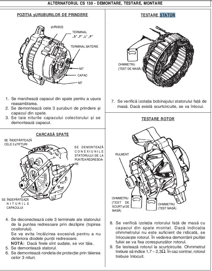

Esperatul Posted February 18, 2008 Share Posted February 18, 2008 (edited) Verifica statorul si rotorul de scurt sau intreruperi. Becul de frana de mana e folosit in circuitul alternatorului, daca ar fi de la baterie acesta nu s-ar aprinde. Edited February 18, 2008 by Esperatul Link to comment
gheara Posted February 18, 2008 Share Posted February 18, 2008 @Mircea multumesc pentru sugestii, nu am incercat toate variantele. @salex da,am masurat statorul. nu e strapuns, nu e in scurt nimica. m-am gandit ca nu cumva la rece sa fie in regula statorul si in momentul in care e invartit de motor sa se incalzeazca si e suficienta o dilatare foarte mica a lui si sa nu mai functioneze. @esperatul multumesc pentru poza, m-a edificat in privinta masurarii rotorului. eu am masurat cred prost. doar de scurt pe cele doua bande pe care calca carbunii... nu si mai departe. o sa incerc diseara iar. in plus nu am inlocuit carbunii, par in stare foarte buna. voi incerca maine dimineata cu altii noi. eu stiu ca la modelele astea de alternatoare (asta e delco remy) nu se poate masura releul regulator, adica nu poti sti daca e bun sau nu decat daca il montezi si functioneaza treaba. voi stiti vreo metoda? Link to comment
