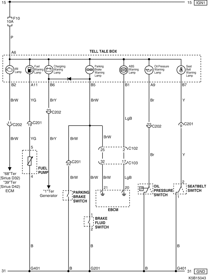

Cellist Posted August 11, 2010 Share Posted August 11, 2010 markus2007, încă un sfat: După 2 ani de folosinţă, oricât de mult ai fi mers cu maşina, nu are rost să te gândeşti la defecte fantastice cu diode, etc. Dacă maşina ar fi aşa de puţin fiabilă, nu ar mai fi fost răspândit pe tot continentul, şi dincolo de el. Precis că loturi ar fi fost rechemate, cum se întâmplă cu multe ale tipuri. Matizul şi Sparkul sunt reuşite tocmai pt. că după 2 ani nu au cum să apară astfel de probleme. Important este să te gândeşti la cauze simple pentru defecte simple, în conformitate cu timpul folosit şi kilometrajul parcurs, şi prima dată să elimini posibilitatea lor. După aia mai ai timp să desfaci alternatoare, măsori diode, etc. Stiu că mecanicii auto nu vor agrea ceea ce spun, dar nu muncim şi cîştigăm pentru buzunarele lor, nu-i aşa? Link to comment
Cellist Posted August 12, 2010 Share Posted August 12, 2010 (edited) markus2007, o corectare: Am verificat circuitele de bord la Spark (este diferit de Matiz), într-adevăr cele 2 circuite sunt legate de o diodă care permite masa(-) într-o singură direcţie, spre martor. Diferenţa poate fi fiindcă în schema Sparkului este şi ABS (tu ai?), care la mine nu apare. Deci: este posibil când la ralanţi generatorul (alternator de fapt) nu produce curent destul pt. ca martorul să se stingă (cureaua alunecă), atunci să primească masa ori de la frâna de mână, ori de la sensorul nivelului scăzut al lichidului de frână (ceea ce nu este cazul la tine), dar în primul caz numai dacă frâna de mână este trasă. Dacă este degajată (la podea), atunci rămâne ce am mai spus, face un contact fals. Repet, condiţia asta este numai când alternatorul nu produce destul curent la ralanţi. Invers nu se poate întâmpla: martorul bateriei, fără contact de la levier, nu aprinde martorul frânei, din cauza diodei care rectifică direcţia. Deci cum am spus înainte: verifică contactul fals la levierul frânei de mână, şi totodată să nu alunece cureaua alternatorului. P.S. Răspunde te rog, vreau să te ajut! Edited August 12, 2010 by Cellist Link to comment
tolin Posted August 12, 2010 Share Posted August 12, 2010 ... Invers nu se poate întâmpla: martorul bateriei, fără contact de la levier, nu aprinde martorul frânei, din cauza diodei care rectifică direcţia. Cand ai de gand sa nu mai postezi prostii pe topicul acesta ? Realitatea este complet pe dos decat in mintea ta: Becul de la Charger si cel de la frana de mana se aprind simultan, doar, daca este o malfunctionare la generator, datorita diodei. Altfel, contactele de la frana de mana, nivel lichid frana si ... altele, aprind numai becul de la frana de mana. Rog un moderator sa mute postarile celeste la topicul "mi-a zis 2 vecini", sa nu mai bata campii cu gratie pe un domeniu tehnic de care este strain ! 3 Link to comment
Cellist Posted August 12, 2010 Share Posted August 12, 2010 Cand se aprind ambele becuri (acesta-i rolul diodei de acolo), buba e la baterie sau la generator. Cu masuratori la multimetru nu afli care este vinovatul. Da jos bateria, incarc-o pe un redresor pana genereaza 12,9V in gol (fara ceva la borne), pune-o la loc si vezi rezultatul pe becuri. Daca continua discoteca la becuri, mergi la un service specializat. Care e *dioda de acolo*? Bateria are 2 ani, nu poate avea *bubă*. Generatorul nu se strică în 2 ani decât dacă dai cu el de pământ...şi la urmă, care e soluţia ta? *...mergi la un service specializat*. Se pare că tu nu eşti specializat destul. Link to comment
tolin Posted August 12, 2010 Share Posted August 12, 2010 (edited) markus2007, o corectare: Am verificat circuitele de bord la Spark (este diferit de Matiz), într-adevăr cele 2 circuite sunt legate de o diodă care permite masa(-) într-o singură direcţie, spre martor. Care e *dioda de acolo*? Topicul acesta s-a transformat in jurnalul contradictiilor tale ? Ai reusit sa-l depasesti pe bok la viteza de contrazicere. O baterie o poti termina in primele 30 min de functionare, Matiz/Spark te ajuta. Orice piesa elecronica (punte redresoare, regulator) se poate strica in orice moment, nu garanteaza cineva functionarea ei, doar, schimbarea ei. Edited August 12, 2010 by tolin 1 Link to comment
Dj_Dark Posted August 16, 2010 Share Posted August 16, 2010 (edited) 1) Sectiunea e CNEL (cielo/nubira/espero/leganza) 2) Tolin a fost suficient de amabil sa ofere o schema, desi era offtopic, ca si voi amandoi de altfel. 3) Are dreptate in ceea ce sustine el. Becul de baterie aprinde si becul de BRAKE conform schemei lui (care probabil e de matiz). Cand se aprinde becul de baterie, alternatorul nu mai incarca DELOC. Cauzele cele mai probabile, releu de incarcare defect sau lipsa tensiune de referinta (excitatie) prin arderea unei sigurante din panou. 4) Daca nu stiti sa cititi o schema electrica, recomand sa urmati "solutia" colegului si sa apelati la un specialist inainte sa stricati altceva sau sa dati foc la masina. Cred ca am fost destul de clar si binevoitor. Edited August 16, 2010 by Dj_Dark 1 Link to comment
tolin Posted August 16, 2010 Share Posted August 16, 2010 Schema este de Spark 2008, masina celui care a postat intrebarea pe acest topic. Restul, cu offtopicul, nu mai este treaba mea. Link to comment
