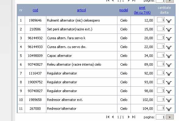

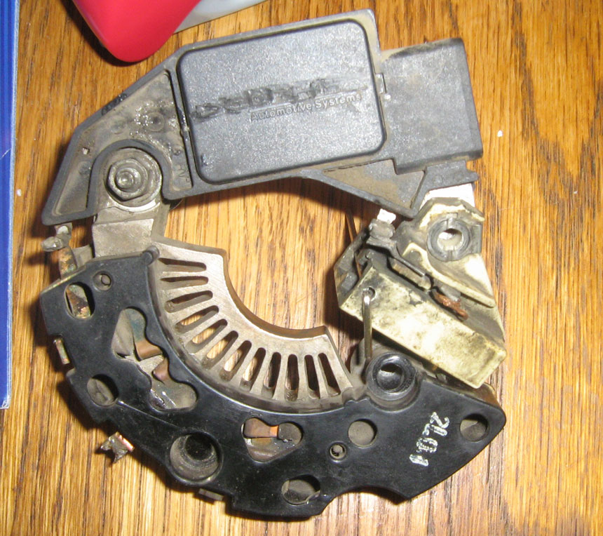

dorucioby Posted March 2, 2007 Share Posted March 2, 2007 Am demontat ansamblul releu + punte + carbuni din alternator 2 diode strapunse. Am pozat ansamblul si lista de piese sa zic asa . Ce am de cumparat? redresor inseamna tot adica pune + releu +carbuni? Rog si detalii de montaj daca sunt separate Link to comment
vlivius1 Posted March 4, 2007 Share Posted March 4, 2007 Salut, eu am avut la dacie aceeasi problema, am cumpart diodele separat care nu au costa foarte multa fata de puntea de diode care era super scumpa (cred ca si la cielo este la fel). Daca tot ai umblat acolo poti sa schimbi si carbunii daca sunt uzati rau. Diodele nu se schimba asa greu, o sa iasa putin mai greu din scheletul acela de aluminiu ca sunt bagate fortat sa faca contact bine pentru o racire mai buna a lor. Succes Link to comment
ovi_jer Posted March 4, 2007 Share Posted March 4, 2007 Nu gasesti diode separat.Redresor = punte diode pentru alternator cu racire exterioara.Pe linga asta mai ai nevoie de regulator si carbuni. Link to comment
dorucioby Posted March 11, 2007 Share Posted March 11, 2007 Datorita diagnosticului foarte obiectiv si corect dat de ovi am rezolvat problema. Am scris cateva randuri cu fotografii la ceea ce am facut. Multumesc mult ovi. PUNTE_SI_RELEU.pdf Link to comment
