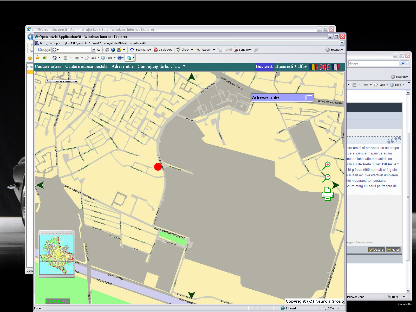

ratusca Posted August 20, 2008 Share Posted August 20, 2008 Service-ul este in sector 3, str. Fizicienilor, cam pe la mijlocul ei. Din pacate nu stiu numele, poate ajung mai pe seara la ei sa-mi schimb bujiile si o sa-l aflu. Uite o harta, punctul rosu este service-ul: Link to comment
