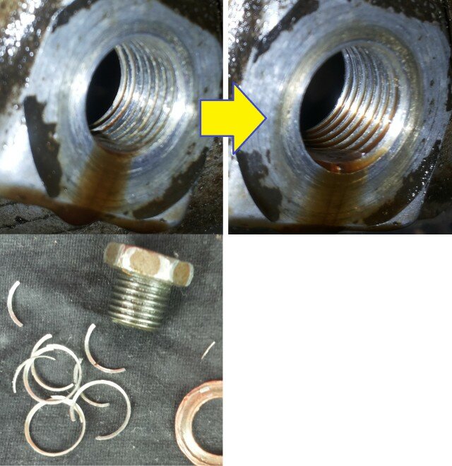

mihai_ Posted June 7, 2022 Author Share Posted June 7, 2022 Aventura continua. 😀 M-am gandit sa acord o sansa prin refiletare cu un diametru mai mare, M15 x 1,5mm in loc de M14 x 1,5mm, si a iesit ca in poza. Cu toate astea, suruburile din kit-ul de reparatie (Yato YT-17572) tot au un mic joc, probabil si din faptul filetul distrus a fost adancit cu doar 0.5mm in fiecare parte, dar nu mai are si "inaltimea" necesara. Legat de cuplu, am vazut ca pt. baie de aluminiu se strange la ~30 Nm, e.g. in video aici. Eu am strans doar pana la 26-27 Nm, pentru ca mi s-a parut deja cam mult, avand in vedere ca filetul nu e perfect. Cu toate astea, am gasit a doua zi o "lacrima" atarnand de surub. N-o fi buna garnitura de aluminiu din kit? Sa incerc oare cu una de cupru, eventual călită ca sa fie mai moale? Link to comment
