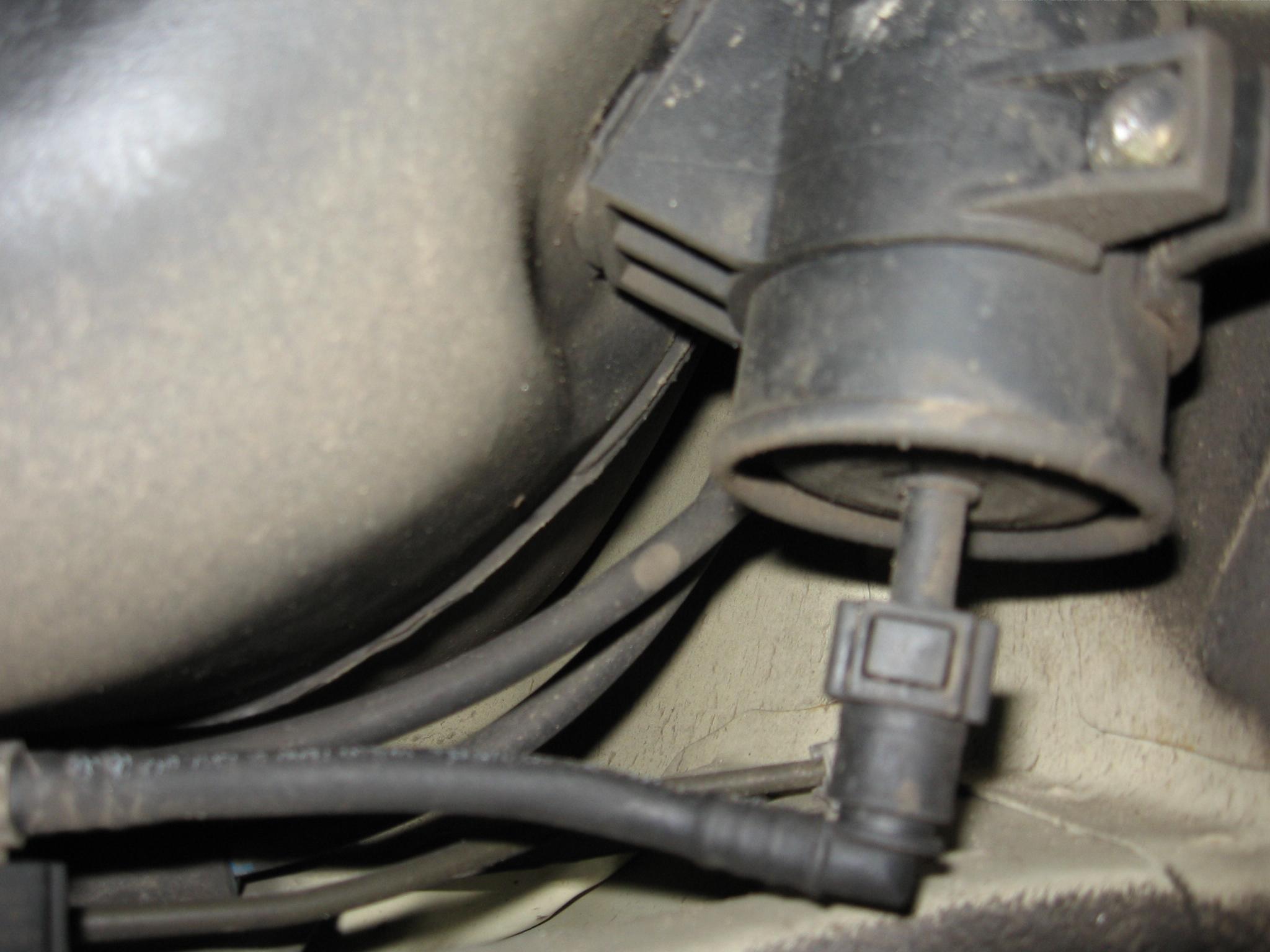

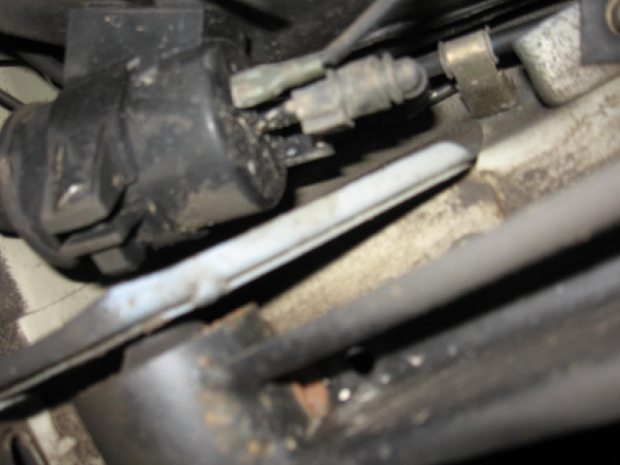

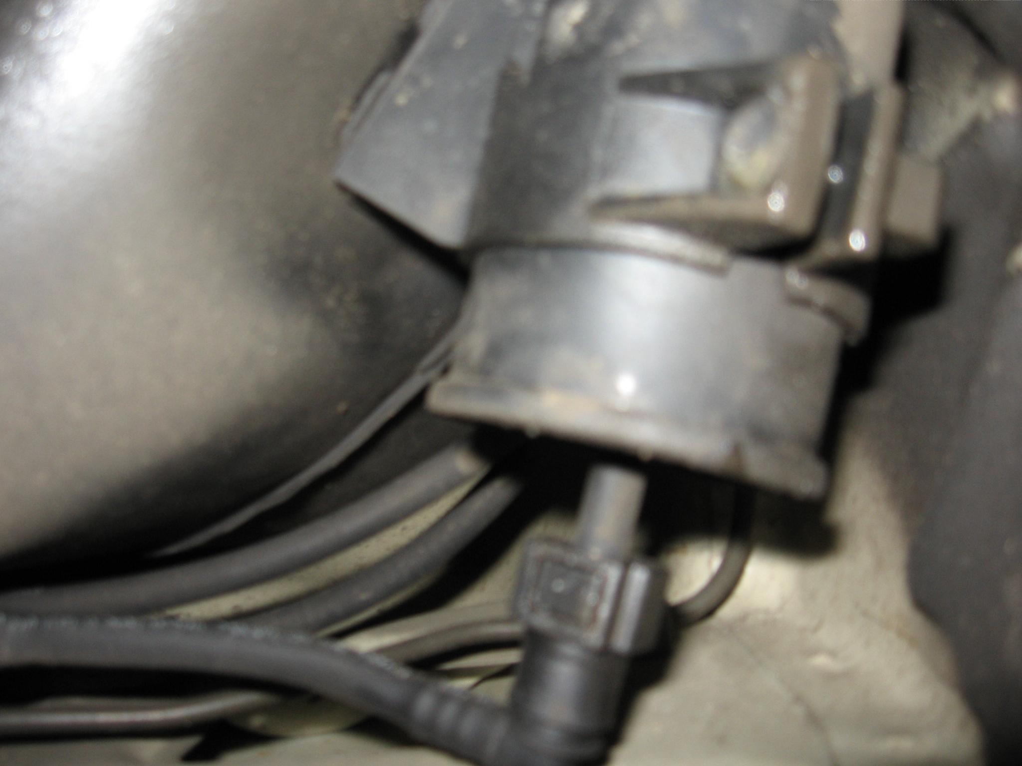

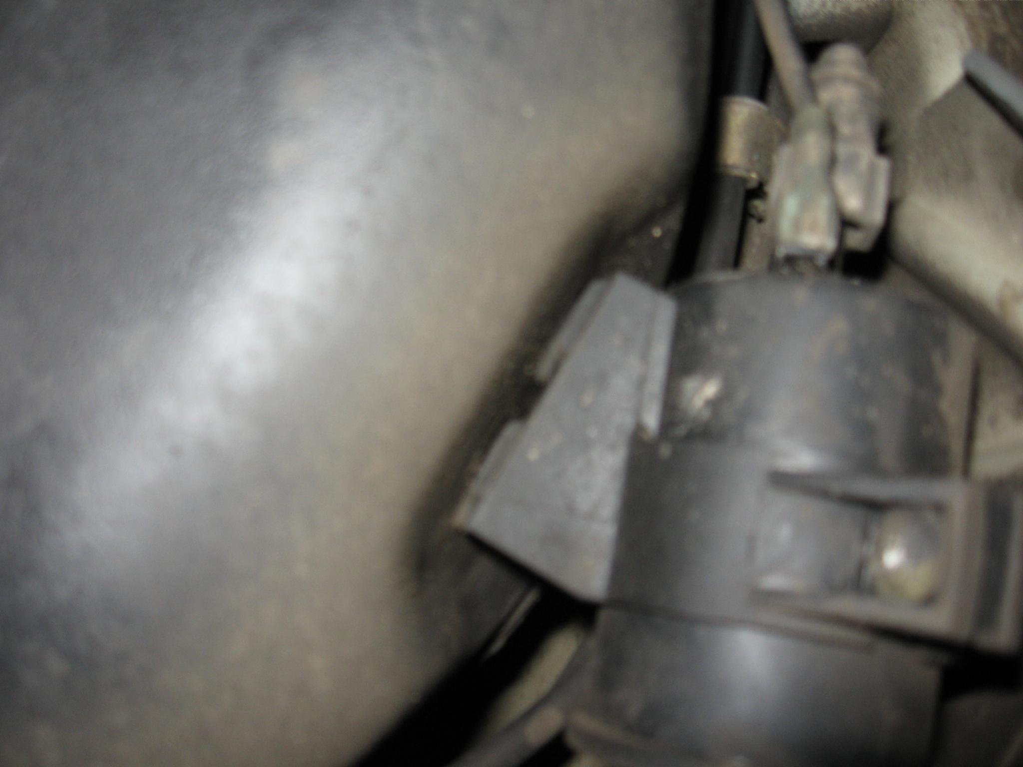

closchkutza Posted February 5, 2008 Share Posted February 5, 2008 (edited) Aseara, intrigat fiind de sunetul respectiv, m-am dus in casa si am luat aparatul de fotografiat si am facut poze sub masina, sa vad cum mama naibii este prins minunatul filtru de benzina. Am reusit eu sa pozez cat de cat aratarea iar astazi mi-am facut curaj, am ingenuncheat pe un carton in fata maretiei matizaurului si am bagat subtil mana cu intentia de a-i controla filtrul. In afara de o mana extrem de murdara(dupa ce am scos-o de sub masina) nu am putut observa altceva. Filtrul este prins trainic, nu se misca nici cu slujbe. Cam asa arata prinderea filtrului: Din poze nu mi-am dat seama ce ar mai putea sa zdrangane. Ma mai gandeam doar sa nu fie scutul termic al rezervorului sau toba, dar trebuie sa ma bag sub masina pentru astea. Alte idei? Ce ar putea sa zdrangane la bancheta(sezut), sub bancheta, sub masina? Sunetul este ca atunci cand se lovesc 2 table. Edited February 5, 2008 by closchkutza Link to comment
